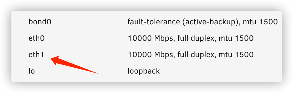

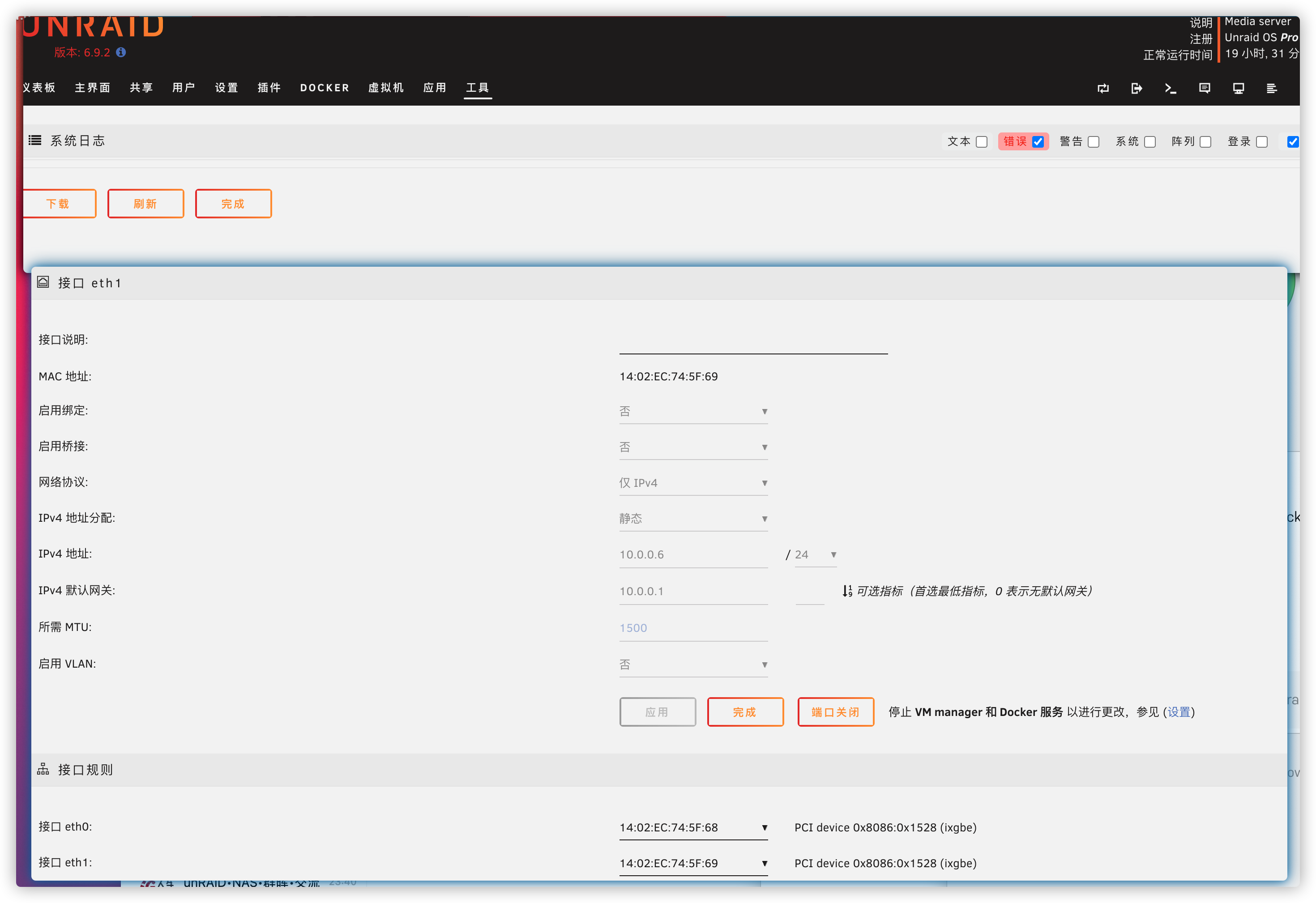

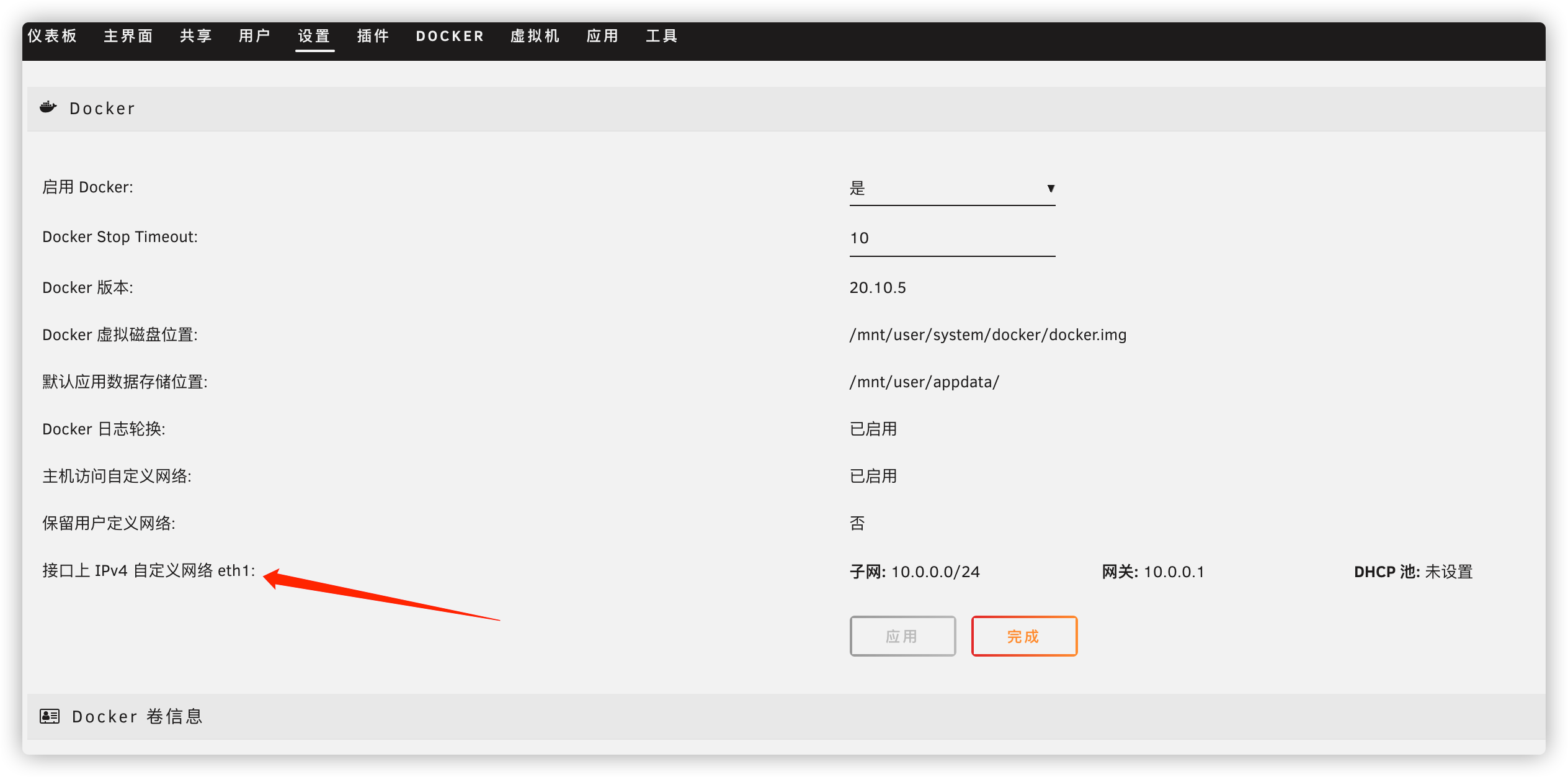

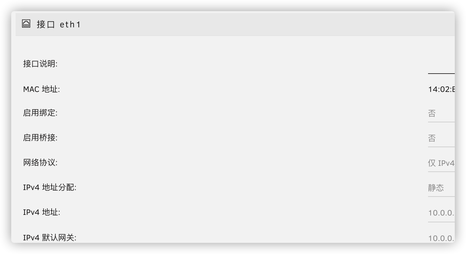

  3. 我是给unraid添加一个网口,红色箭头那个,网络设置的桥接跟绑定都是否,docker设置那里单独选的这个网口,到现在11天了也没出现那个报错了~
  4. 我给docker单独分配了一个网口,19个小时暂时没有报错
  5. 感谢!有测试这个,不过才测试了几个小时没有报错,不知道是时间不够还是确实能解决,但是自定义ip必须要用。。。现在把网络设置的桥接关闭了,再测试看看 暂时没有出现报错

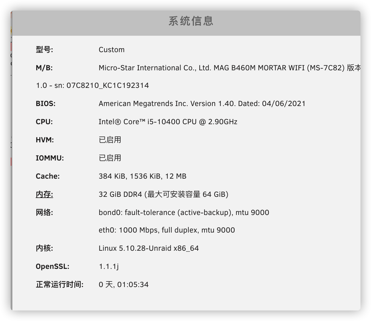

  6. hi,我把mtu设置回默认的1500后,运行了6个小时,又出现了那个问题。。。 duxin-diagnostics-20210619-1035.zip

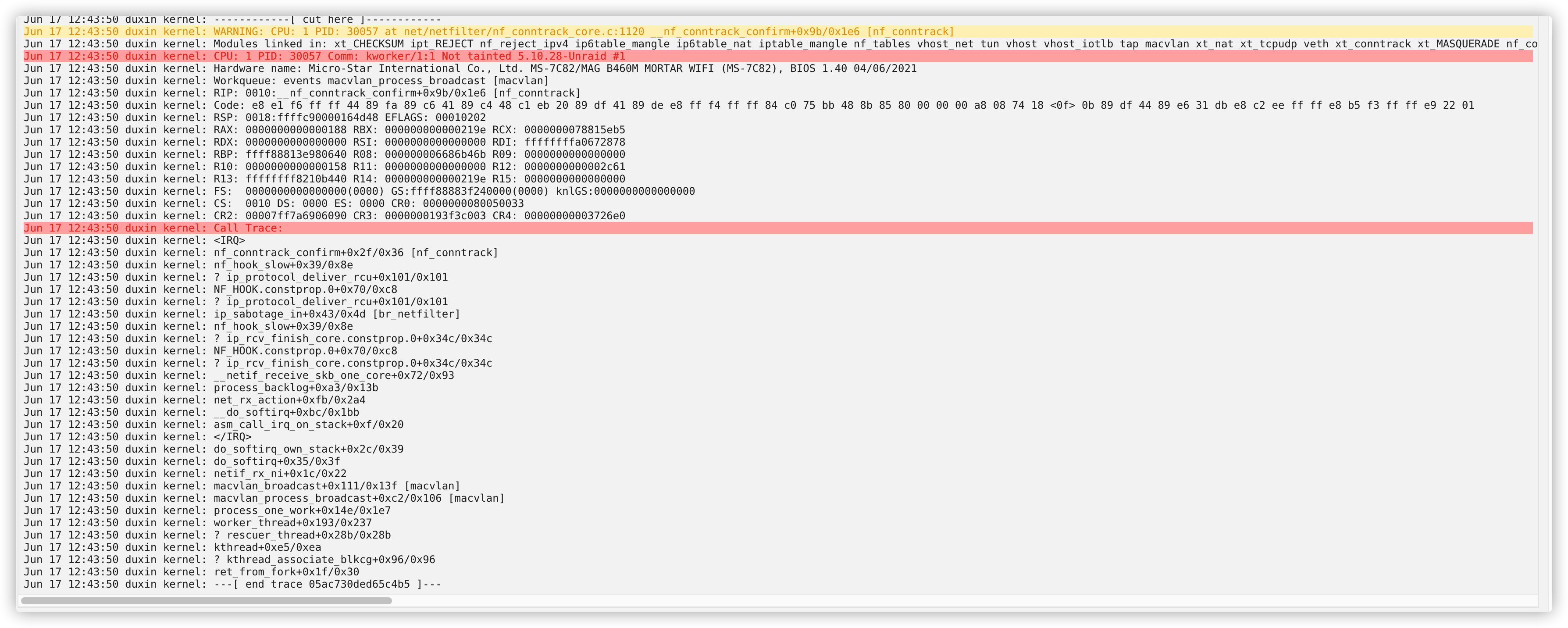

  7. 谢谢!我会更改测试的。然后我发现好像跟docker的br0网络有关,只要不用启动br0相关的容器就暂时没有出现这个错误
  8. 大概从几个月前开始出现这个问题,一直找不到解决办法,随机崩溃死机,必须硬重启才可以恢复。有降级过6.9.1,6.8.3,跑memtest86测试一晚上没有报错,更换过主板跟CPU,情况依旧,希望各位大佬帮帮忙 duxin-diagnostics-20210617-1251.zip
