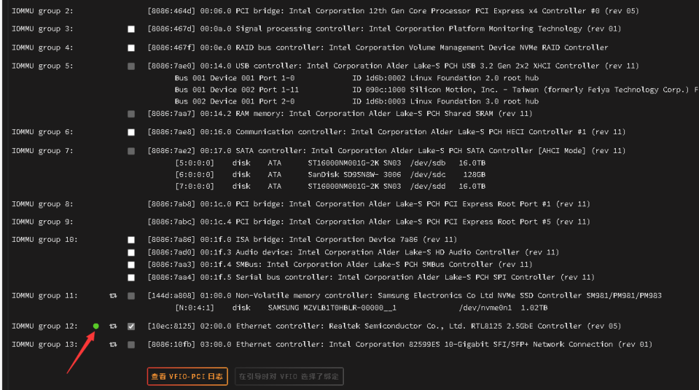

1. 修改了ACS Override补丁,支持某些主板的IOMMU分组补丁。

已知问题1: Unraid内部似乎加了些版本检查的限制,新版本的补丁无法新建队列配置文件,会出现Stale Configuration的提示。有个妥协的办法就是先在原始文件里面将阵列启动好,生成阵列配置文件之后,再替换补丁重启。除非换硬盘,一般阵列配置也不会重新配置。
已知问题2: 某些r8125网卡在Unraid的共享目录拷贝速度跑不满280MB,只有140MB左右,可能跟主板设计或配置或桥接有关。有网友发现关掉Unraid网络配置的br0桥接,使用macvtap,可以跑满速度。推荐使用这种办法,虽然麻烦一些,但是速度确实不受影响了。 例如虚拟群晖,推荐第一个macvtap网卡使用群辉的MAC地址,第二个网卡随意MAC地址,参考本帖第三页  @benwwchen 网友的帖子。
