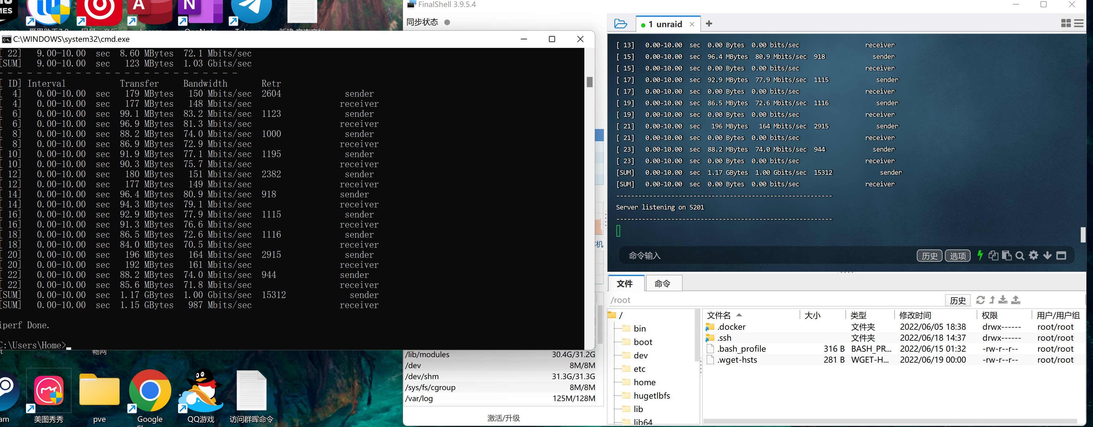

已经用了大佬的驱动,显示是8125.但是我的很奇怪,上传基本能满,下行就很慢千兆,麻烦大佬看看。
我的win10到软路由爱快都是满速,软路由到unraid跑不满,unraid直连到win10也跑不满,试过上4口2.5G口网卡,直通后,最高速度240mb/S。最低80MB/S很不稳定,我的主板是微星b560炮击炮。

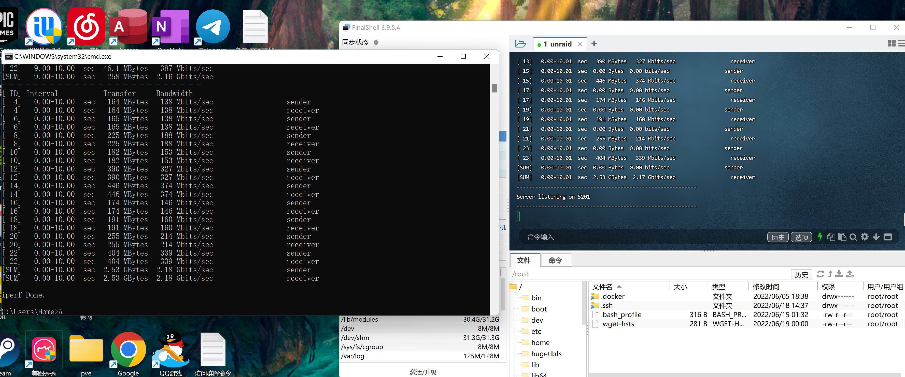

感谢大佬的补丁,之前一直是win10到unraid用iperf3测速可以280MB/s,而反过来始终只有150MB/s左右,用另一台同样2.5G网卡的软路由分别与两者测试确认问题出来unraid上r8125发送数据上,更新了大佬的补丁并屏蔽了8169驱动,速度仍然如此,今天又反复找设置尝试,找到了一个影响的选项:
在设置-网络设置里有个“启用桥接”的选项,默认是启用的,而且相应的在docker和虚拟机里有个custom:br0的网络选项,把这个选项该成否之后iperf3测试速度就双向稳定280了,测试了下从unraid里机械盘拷贝文件到win10的固态盘上,速度也成功达到了236MB/s
PS:要修改这个选项要现在docker设置和虚拟机设置里把docer和虚拟机功能整个关掉才能修改
PS2:修改后原来使用custom:br0方式配置的docker和虚拟机的本地局域网网段的地址都会消失,需要手动重新使用custom:bond0来配置,如果地址多的话记得先记录一下再修改
PS3:关闭此桥接功能是否会有其它影响不明,先去把虚拟机地址都修改过来使用一段时间观察下看看了
更新:开始只改了一个docker的地址试了下,刚才去把所有docker和虚拟机修改配置启动起来试了下发现docker访问没有问题,但是win10虚拟机连不上了,再去研究看看哪里有没有什么修复的办法
再更新:尝试之后发现关了桥接后虚拟机更新了设置就没网卡了没法访问,目前看来问题和这有关但是貌似还是不得不忍受这慢速

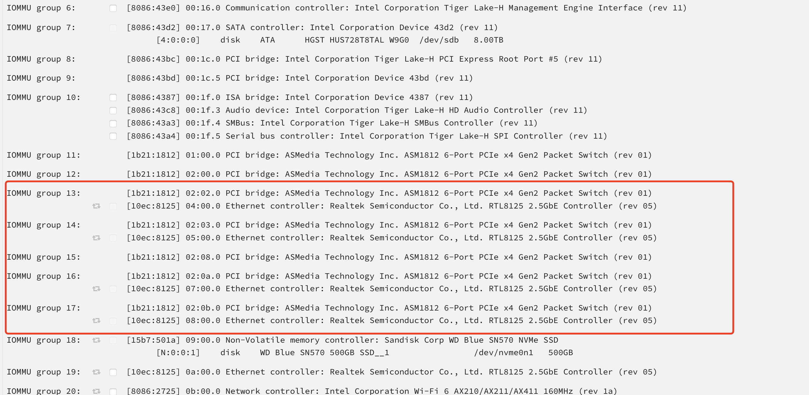

不能直通
Just now, emjacky said:
用了屏蔽8169网卡的命令,换回原版驱动,也不能分组4口2.5网卡(蝶舞的网卡),怎么破,请教各位大佬
3 hours ago, emjacky said:
不能直通
你这个整体IOMMU分组都没了,哪里配置被改坏了,最好修好再说。
就是不知道 谢谢大佬。我试试恢复成以前老版本的备份
弄了一个乌龙,升级了主板bios忘记开VT-D  现在好了 谢谢

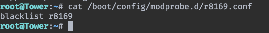

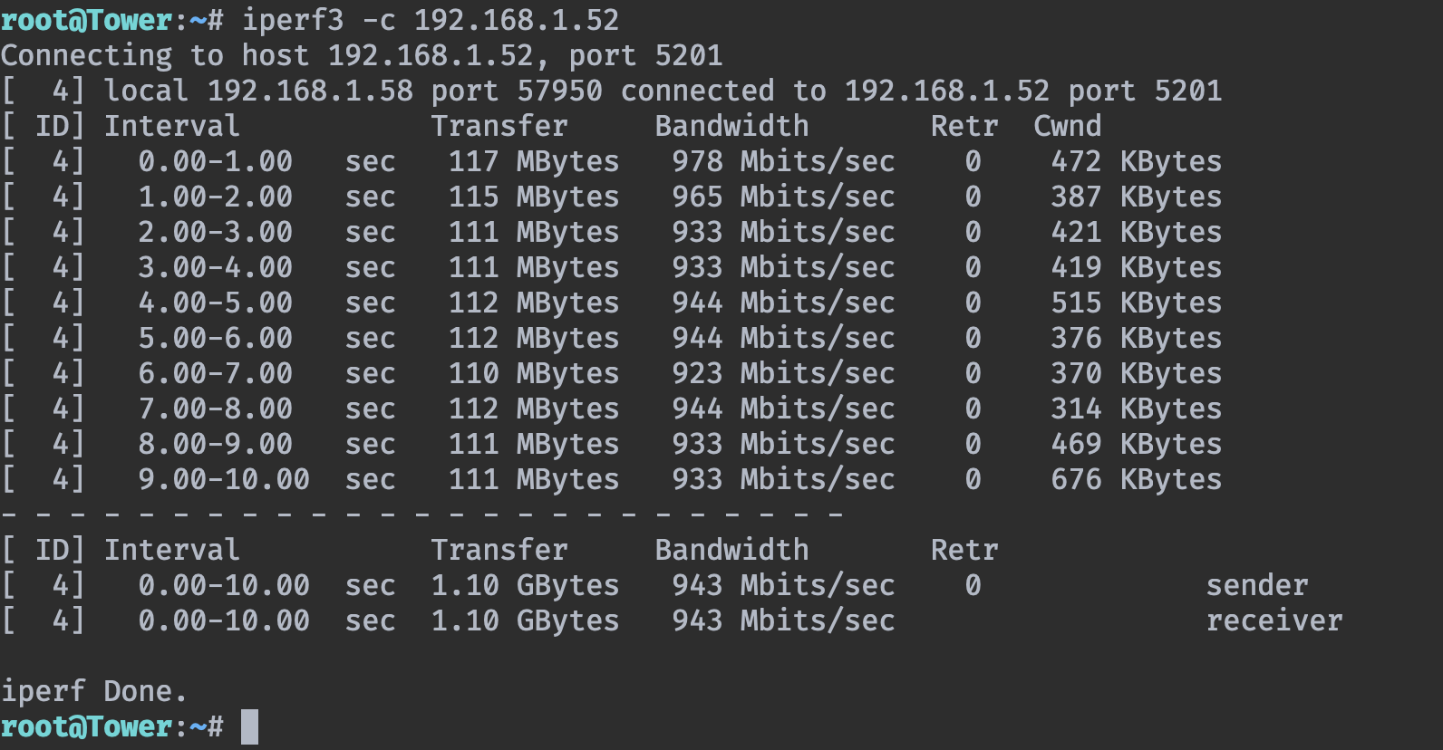

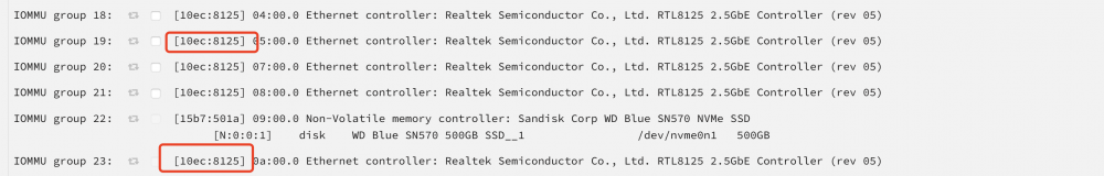

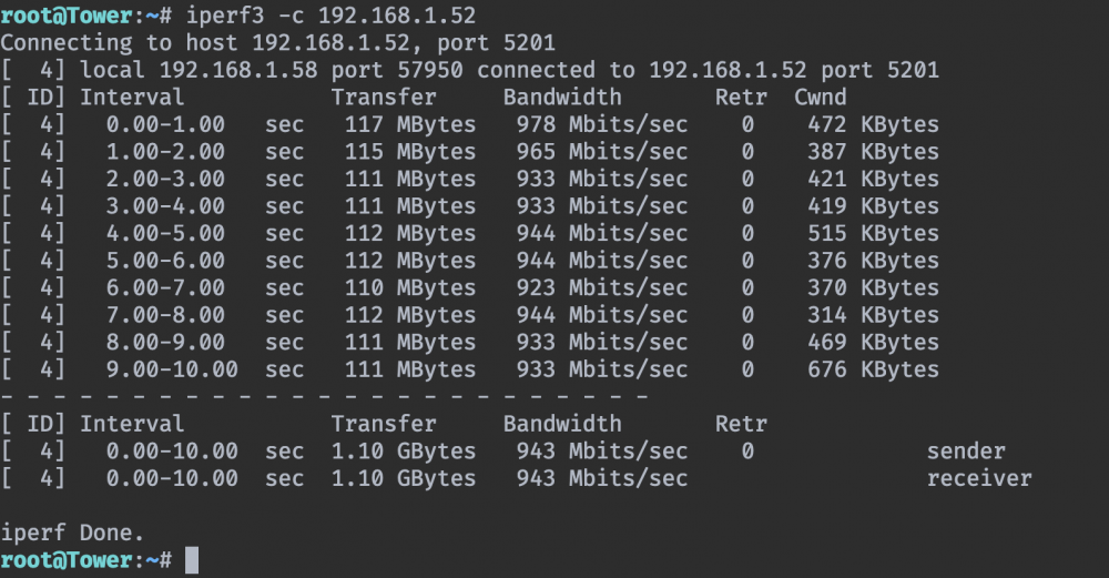

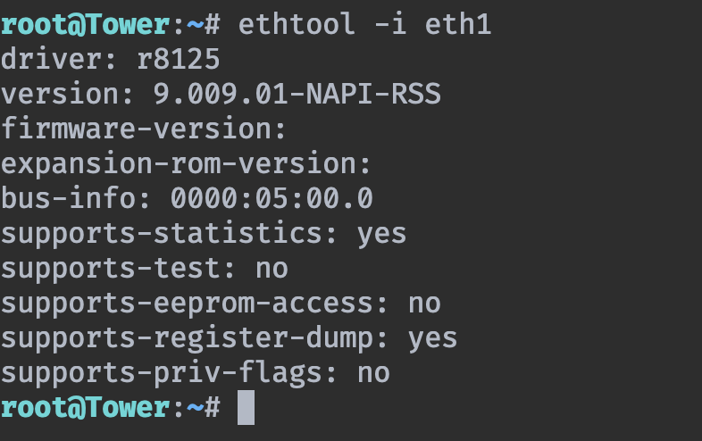

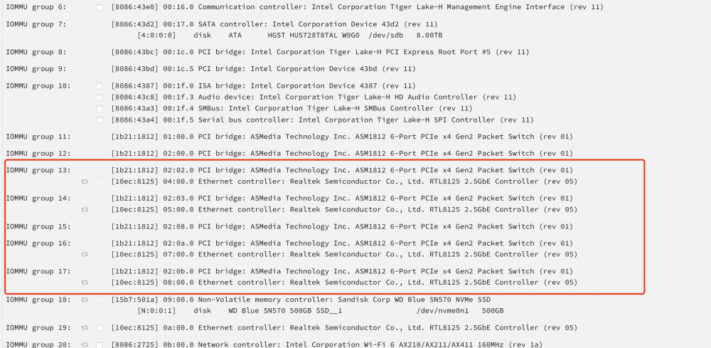

你好 我遇到了一个新的问题
我的系统版本是6.10.3
我的网卡是 Realtek Semiconductor Co., Ltd. RTL8125 2.5GbE Controller
我已经打了 6.10.3的补丁,也设置了 /boot/config/modprobe.d/r8169.conf blacklist r8169
但是为啥还是速率不对呀?
我应该怎么去排查呢?
另外还想问一下 这个卡能不能开启网卡直通呢?

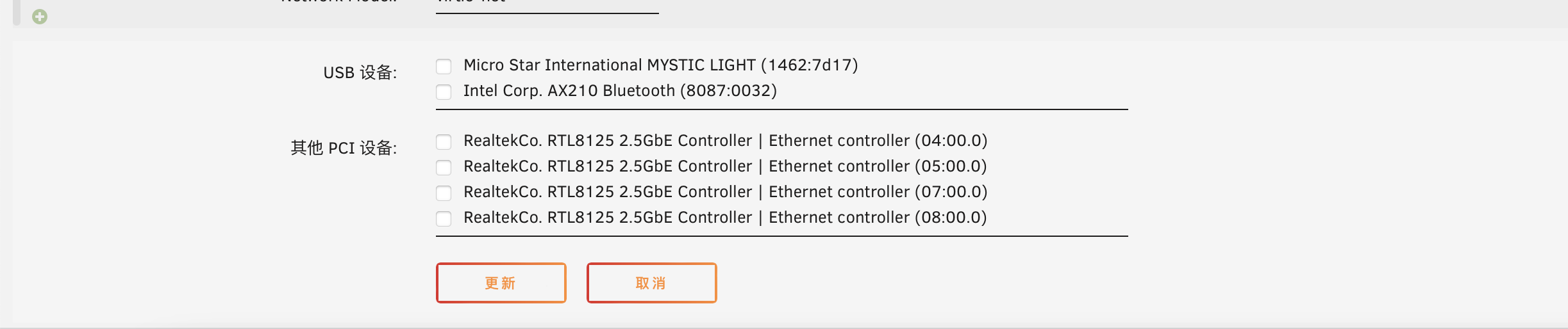

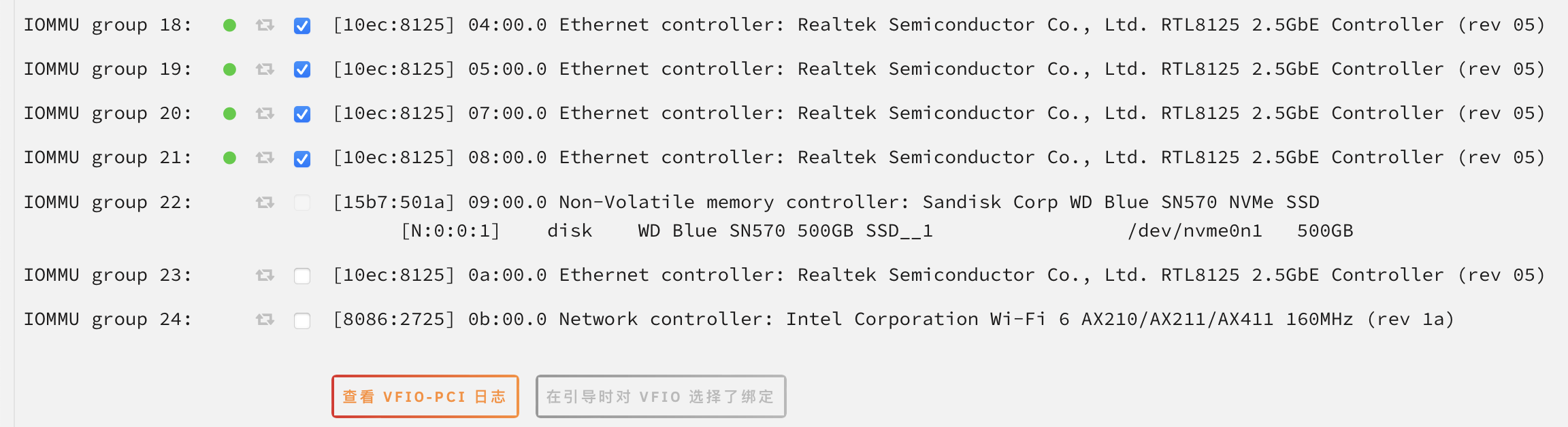

11 hours ago, yzzting said:
你这个已经有分组了,而且可以直通。看起来好像4个网口都给了Unraid了,已经在使用中,所以无法勾选。可以去Unraid的网络管理把不用的网口都删掉,桥接绑定里面也得去掉,只留一个网口就行了。
速率看起来只有千兆,你可以排查一下网线,对面的网口是不是2.5G的。

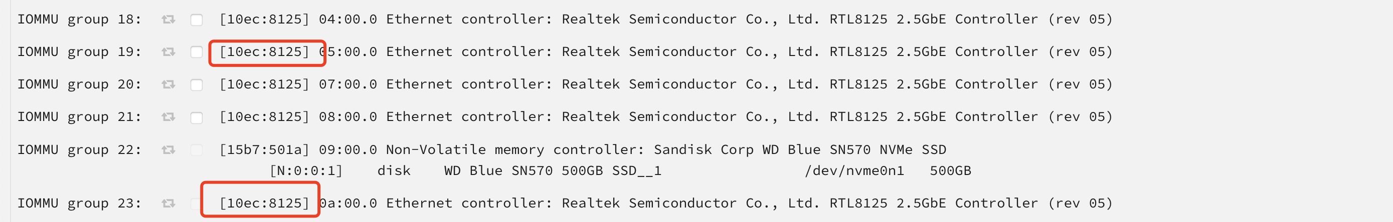

十分感谢你的方法,我实验成功了
但是我发现我的网卡编号和板载网口编号是一样的,这样是不是无法屏蔽网卡了?
接下来我应该怎么做呢?
31 minutes ago, yzzting said:
十分感谢你的方法,我实验成功了
接下来我应该怎么做呢?

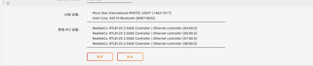

在虚拟机配置中出现这样的选项是不是已经算是网口直通了? 可以直通网口给虚拟机是吗?
型号一样,位置slot不一样。勾上用就行,得关掉虚拟机才能勾,这个基本使用上网找教程吧。
