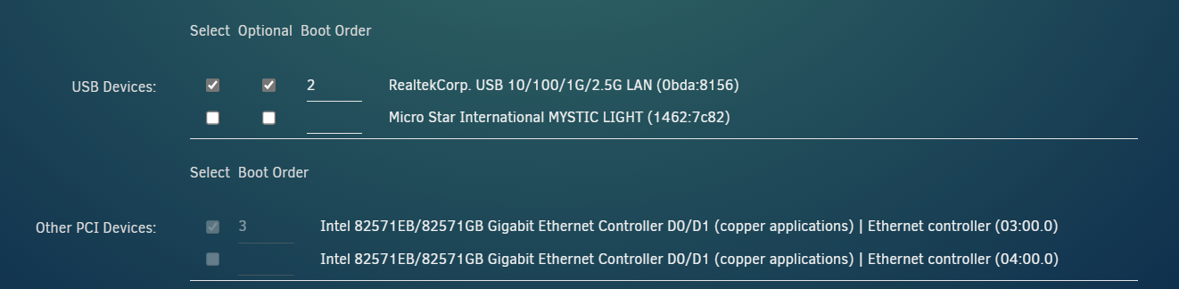

有个奇怪的问题。
机器上有一个板载2.5G网卡,还有一个USB2.5G网卡。
不装楼主补丁时,USB网卡可直通给群辉,但是不到1天就断网。unraid的setting网络里,看不到usb网卡,所以不能把usb网卡留给unraid做管理口。
装了楼主补丁后,unraid的setting网络里可以看到usb网卡,改成eth0后,可以作为unraid管理口,但是也是不到1天就断网。如果像截图一样,直通给群辉,群晖里识别不出这个usb网卡。
有没有哪位知道这是什么情况。谢谢。

USB在Unraid里面使用,是用的Unraid带的驱动。直通到群晖里面用,是用的群晖带的驱动,两边的驱动都得靠谱才行。另外你这个断网,估计有好几个方面的原因:
1. 群晖里面的驱动不够新,群晖内USB R8156这网卡的bb-qq的套件,也不是蛮灵,经常要重新启动几次套件才行。最好是编译群晖的loader的时候就把R8156的驱动编译进去。不会编译的话,那建议用巴西人的arpl这个loader。
2. 网卡硬件有问题,有些USB网卡过热就会断网,散热还不好。除了换个品牌的网卡,没什么办法。加风扇都不一定有用,质量问题。
3. 不要热插拔USB网卡,插好就别动了,重启Unraid和群晖才能正常使用。Unraid对热插拔USB网卡的支持不咋地。
Edited by jinlife
感谢。
我也考虑过驱动的问题。就是觉得奇怪。
1、不打楼主补丁,直通给群辉7.1,群辉里没打bb-qq补丁套件,自动识别为2.5G网卡。
2、用了楼主补丁,直通给群辉7.1,首先是群辉里不识别(为什么unraid打个补丁,群辉里对网卡识别情况还有变化),其次是打bb-qq那个补丁套件,总是报错,提示要修复。bb-qq这个补丁在之前另一台黑裙用过,是好使的。
usb网卡过热断网这个就没法说了,确实是个一般牌子的设备,网卡感觉也是挺成熟产品,芯片都是一样的,感觉就是个壳子不同,不同品牌不知还有多少差别。也没有热插拔使用。
总得来说usb的不是很可靠。目前没啥好办法,就放弃usb2.5G了,用pci的千兆网卡直通群辉了。

Maybe you can add a RTL8156 USB network card, then assign it to Unraid, or passthrough to pfSense.
Edited by jinlife
@jinlife It looks like @ich777 has created a plugin in the app store for RTL8152/3/4/6 USB Drivers! It was just added today!
Awesome, it is a good news. He is a reliable maintainer and I can relax.
But frankly speaking, the network driver should be unraid official responsibility since it is a paid software, it should not be ours.
