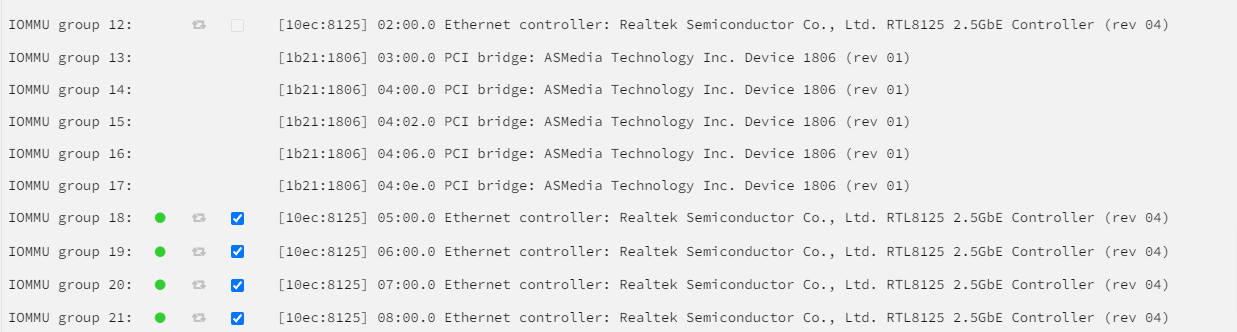

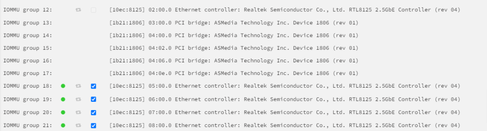

反馈下,B460m迫击炮 板载RTL8125+PCIk扩展乐扩4口8125b网卡
系统版本6.11.1,未替换前,PCI扩展网卡跟板载网卡在一个IOMMU组,要直通的话会跟板载网卡同时直通出去,管理口都没了还玩个GG;
使用补丁后,扩展网卡能分别在不同IOMMU分组,直通给openwrt目前体验良好;感谢大佬的无私奉献!!
