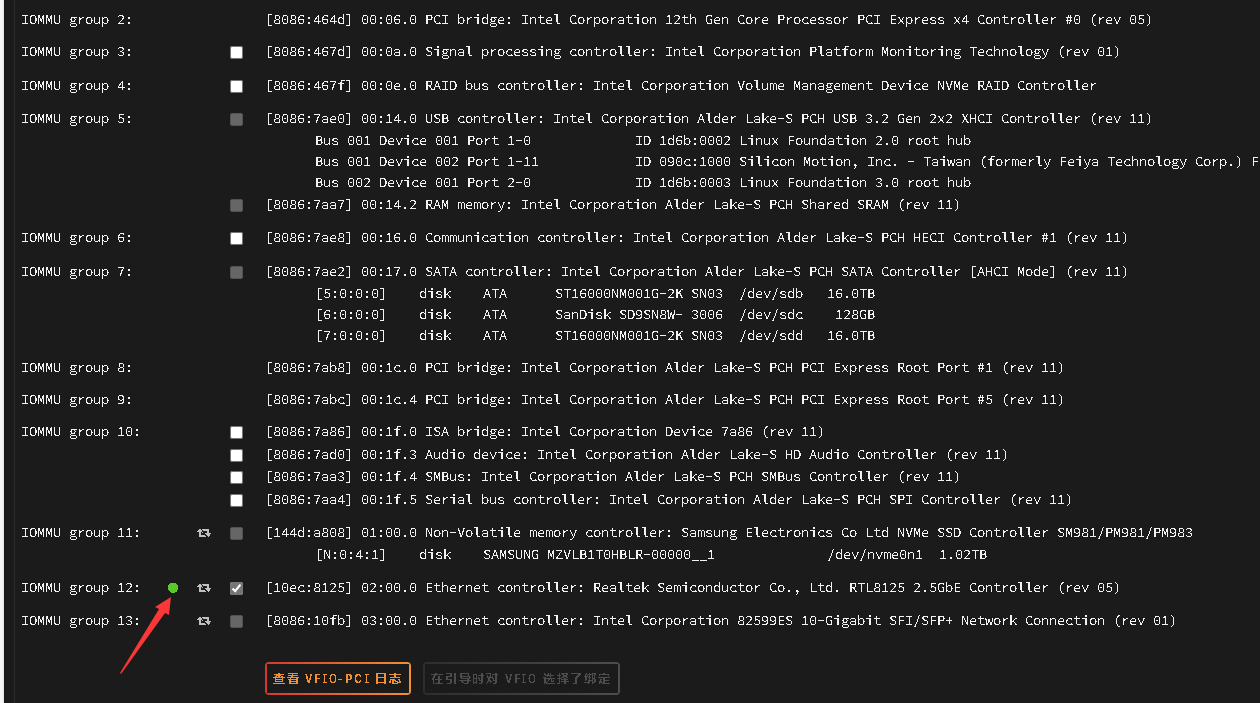

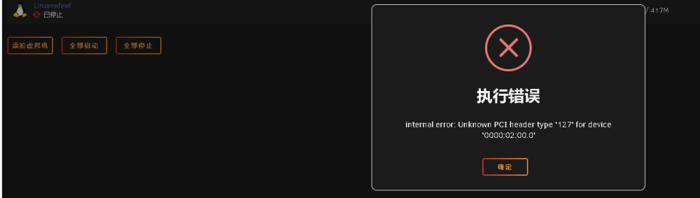

大佬你好,很多人在6.11.5和我遇到一样的问题,我是华南b660主板,有的人是铭瑄b660主板,板载的8125b直通后报这个错,你可以分析下是什么原因吗?需要我配合的话,企鹅721509025,万分感谢
On 5/18/2022 at 4:03 PM, JackieWu said:
@jinlifeThanks! 感谢分享
大佬 你的blog看不到了哦
google搜索一下 PCI Header Type 127, 貌似大多是linux虚拟机用了Q35的原因,换成i440fx可能有用。或者跟主板bios有关,升级或降级bios试试。这个直通出错跟驱动没关系。

On 10/13/2023 at 6:12 PM, jinlife said:
google搜了一下PCI Header Type 127,明显主要是linux虚拟机用了Q35的原因,成i440fx可能有用。或者跟主板bios有关,升级或者降级bios试试。这个直通错误换驱动没关系。
我也出现了这个问题,我使用的精粤B760i snow dream的板子。有两个网口分别是R8125和R8168,使用unraid6.11.5系统,可以看到使用了r8169的驱动,插上网线2.5G的网口可以使用,RTL8111/8168/8411 PCI Express Gigabit Ethernet Controller无法使用,路由器能识别但是无法下发ip,unraid也显示interface down。屏蔽后直通虚拟机也无法直通,提示PCI Header Type 127。我在unraid自带应用商城安装了RTL8168(B)/RTL8111(B) PCI Drivers插件后,R8168的网卡可以使用了,但是R8125却无法识别了接口无法显示。但是我屏蔽R8125后,它却可以直通给虚拟机使用。太神奇了,所以unraid能不能让两个驱动同时存在呢?目前总会出现一个网口无法使用的情况。

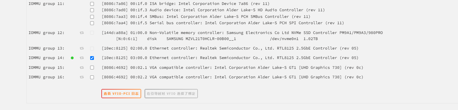

我的也是有问题,铭瑄的主板,直通的时候就有这个问题,已经打了补丁了,不懂有啥好办法image.png.c40c1a0cda3ed27f31126fe26479cc92.png
