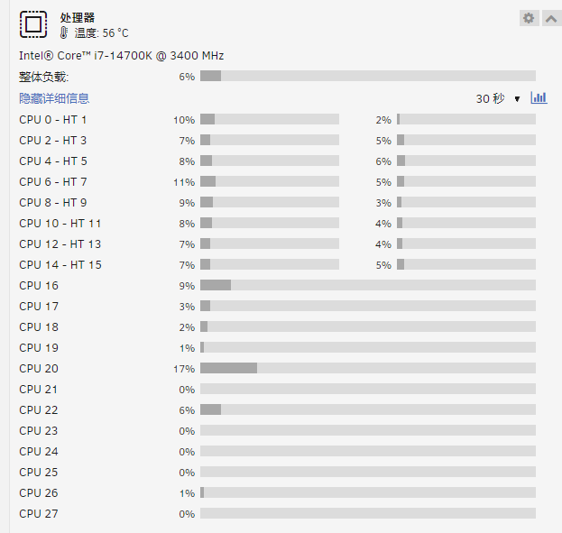

  2. 感谢提供排查思路,不过可能我已经找到问题了,今天检查节能和超频相关信息时想到去看下CPU实时运行频率,结果发现犯了个巨大的错误,把大核和小核完全搞反了,导致给docker分配的大核,而虚拟机全部只分配了小核。。。 换完CPU后看着unraid里这张图就想当然的以为上面0-15只有一半长的是小核,而下面16-27整条的是大核了。。。今天ssh到unraid去查看每个核的实时频率和最大最小频率时才发现完全给搞反了。 下午发现这问题修改完配置到现在win10和win2019两台虚拟机开了7个小时目前都没出问题,等明天再观察看确定是不是这个因素导致的了

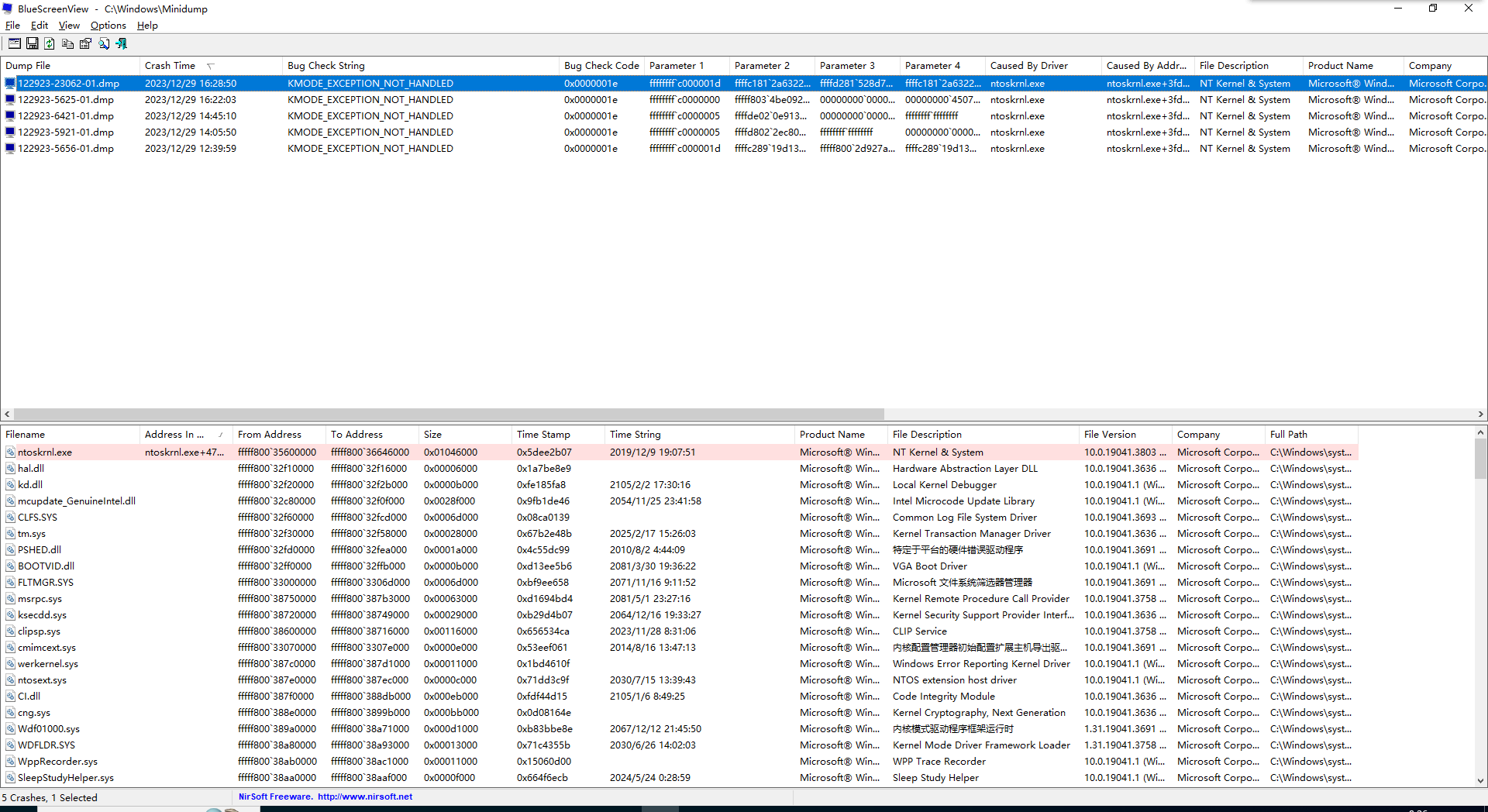

  3. 关注此贴半个多月了,可惜还是没看到什么建设性的建议能帮到我自己,感觉我的情况才是和楼主相似甚至更严重的。 同样是升级硬件前B460+10600没问题,升级硬件成x1314+14700K之后windows系列的虚拟机都会频繁蓝屏死机重启,时间间隔从几分钟到二三十小时不等,unraid的日志里看不到记录,只有虚拟机内的蓝屏dump能看到点信息。元旦在家测试开了个centos的虚拟机开了4天很稳,windows系列的这半个月试下来win7、win10、win11、win2019都会有问题。 开始以为可能跟硬件变化后虚拟机兼容有问题有关,尝试保留虚拟硬盘重新建立虚拟机、重建完全全新虚拟机新装系统都试过照样会蓝屏重启,甚至昨天新建虚拟机装了个win11,结果在初次进系统配置语言、用户名等信息的界面挂机了段时间都自己蓝屏重启过,新系统放在那没动,后来查日志发现蓝屏重启后在等待用户登录的界面又发生了次蓝屏重启。 用蓝屏查看器查看win系统下的蓝屏日志,发现虽然蓝屏代码多种多样,但是都和ntoskrnl.exe这个系统进程有关,但也只能查到这一步了,系统进程没法卸载,而且新安装的系统照样这个exe出问题。 至于上面有人提到的内存测试,虽然觉得只是虚拟机有问题,物理机unraid跑的好好的,甚至各种docker、linux虚拟机都稳定运行,应该也问题不大,但是上上个周日还是跑了几个小时的内存测试都是通过的也没能发现问题。

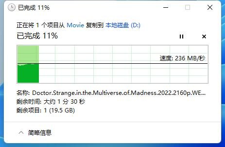

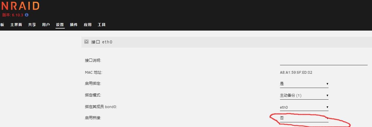

  9. 感谢大佬的补丁,之前一直是win10到unraid用iperf3测速可以280MB/s,而反过来始终只有150MB/s左右,用另一台同样2.5G网卡的软路由分别与两者测试确认问题出来unraid上r8125发送数据上,更新了大佬的补丁并屏蔽了8169驱动,速度仍然如此,今天又反复找设置尝试,找到了一个影响的选项: 在设置-网络设置里有个“启用桥接”的选项,默认是启用的,而且相应的在docker和虚拟机里有个custom:br0的网络选项,把这个选项该成否之后iperf3测试速度就双向稳定280了,测试了下从unraid里机械盘拷贝文件到win10的固态盘上,速度也成功达到了236MB/s PS:要修改这个选项要现在docker设置和虚拟机设置里把docer和虚拟机功能整个关掉才能修改 PS2:修改后原来使用custom:br0方式配置的docker和虚拟机的本地局域网网段的地址都会消失,需要手动重新使用custom:bond0来配置,如果地址多的话记得先记录一下再修改 PS3:关闭此桥接功能是否会有其它影响不明,先去把虚拟机地址都修改过来使用一段时间观察下看看了 更新:开始只改了一个docker的地址试了下,刚才去把所有docker和虚拟机修改配置启动起来试了下发现docker访问没有问题,但是win10虚拟机连不上了,再去研究看看哪里有没有什么修复的办法 再更新:尝试之后发现关了桥接后虚拟机更新了设置就没网卡了没法访问,目前看来问题和这有关但是貌似还是不得不忍受这慢速
