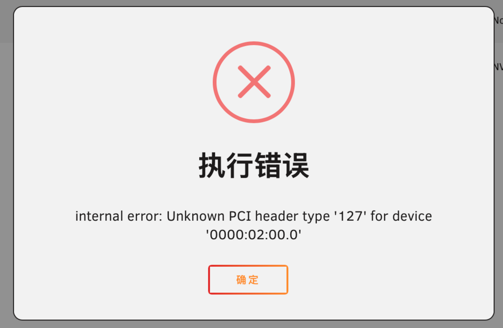

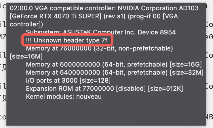

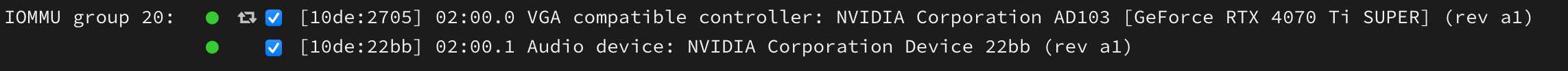

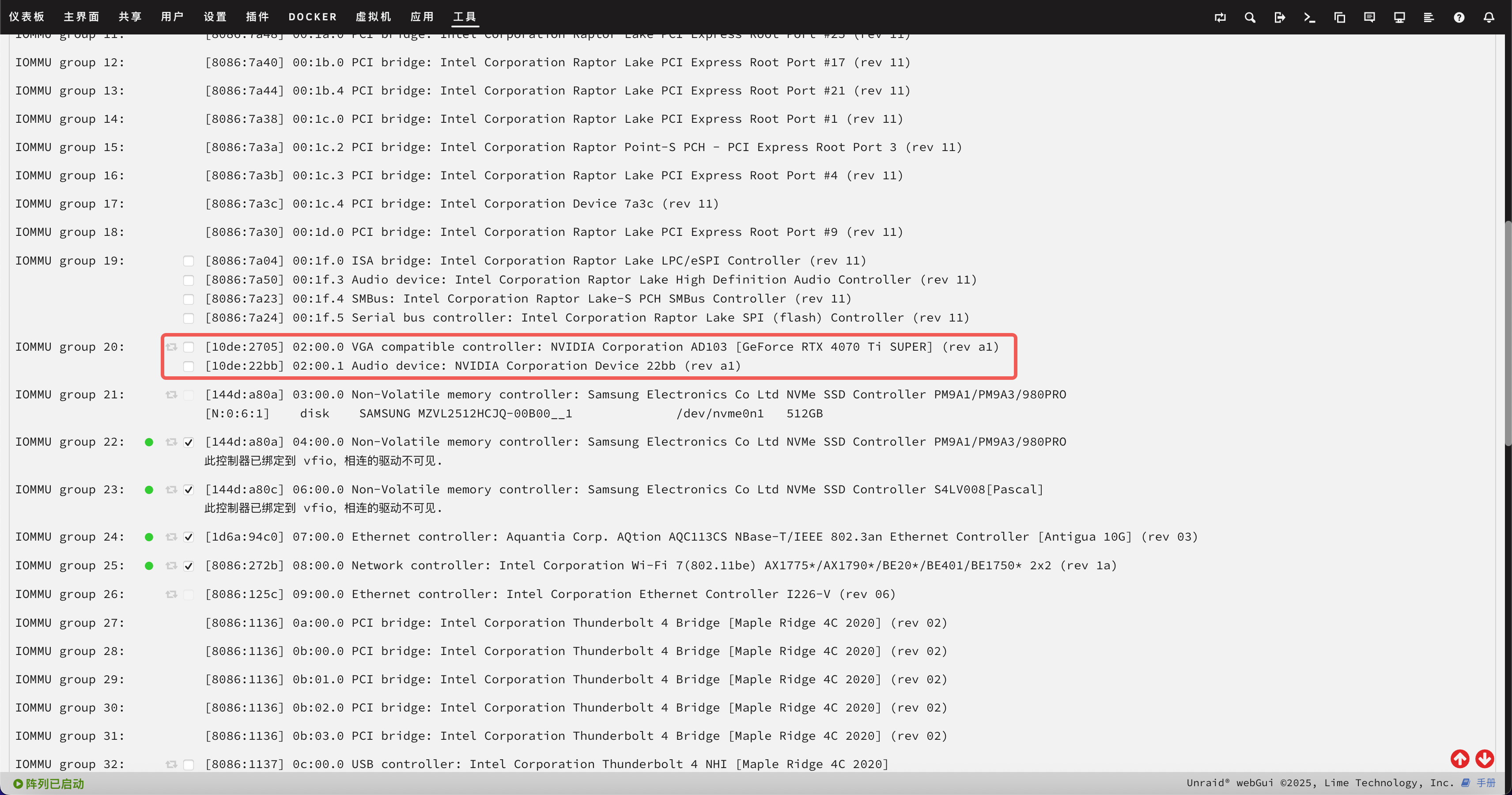

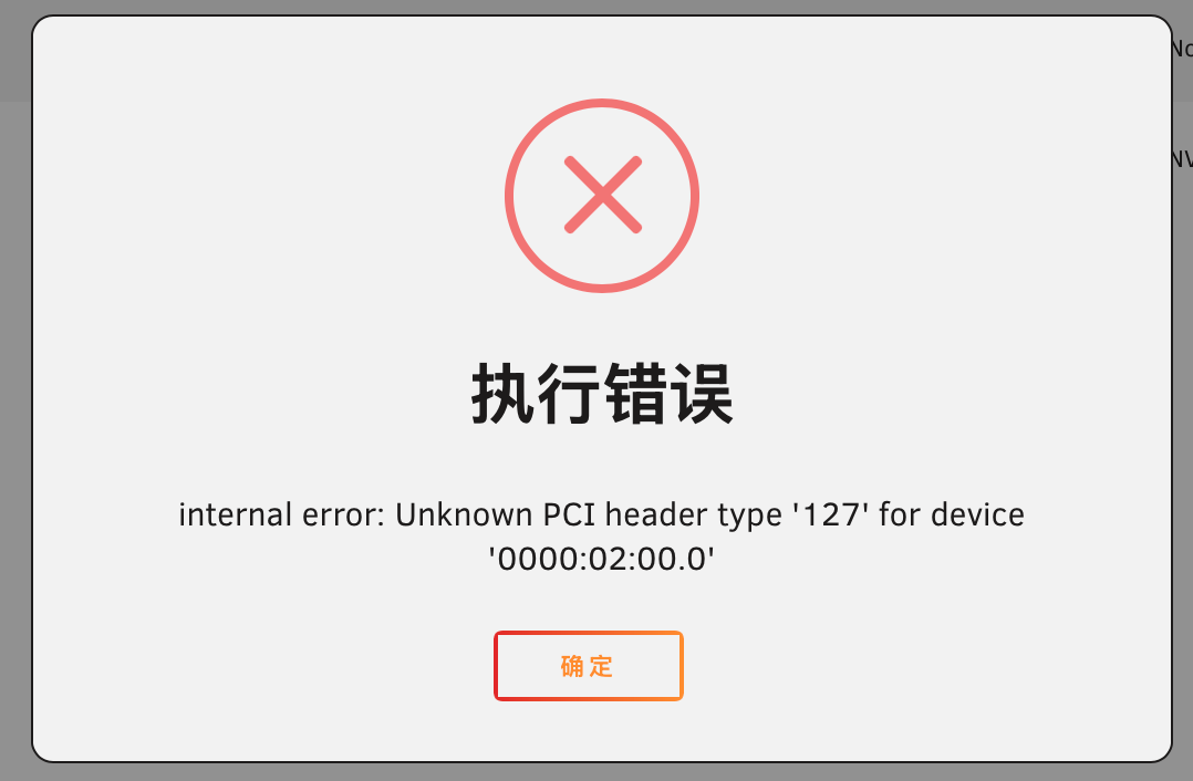

  1. 经排查 BIOS中将第一个插槽中的PCIE 模式设置成了X8/X8,改为自动后恢复正常

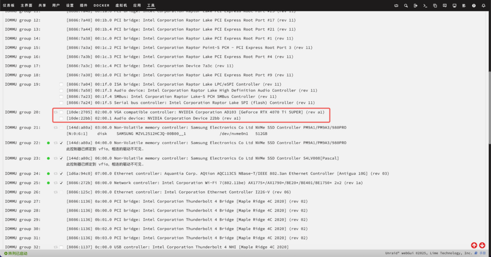

  2. 服务器配置: ASUS Pro Art Z790 Intel 13900K ASUS Pro Art 4070 Ti Super 问题出现过程: 4070 Ti Super 原来位于主板的第二个PCIE插槽,第一个PCIE插槽空着,由于最近要新上一张5090,所以想把4070TIS移至第一槽,移动后出现 直通4070TIS的Win11虚拟机无法启动,重启物理机后首次启动虚拟机 启动极其缓慢,但是可以启动成功,进入Windows后发现没有4070TIS,强制关闭虚拟机也很缓慢,并提示:Failed to terminate process 38790 with SIGKILL: Device or resource busy 关闭虚拟机后再次启动则报错:internal error: Unknown PCI header type '127' for device '0000:02:00.0' 0000:02:00.0为4070 Ti Super 以前讲4070 Ti Super由主板第一槽换至第二槽时也出现过此问题,但莫名其妙的好了,具体怎么好的记不清了 目前已尝试: 1.更新主板 BIOS 无效 2.重新拔插显卡 无效 3.重新安装UNRAID 最新版 无效 4.删除虚拟机配置文件 重建虚拟机 无效 5.删除VFIO配置文件 无效 红框里这两个设备会报错,提示Unknown header type 7f unraid-syslog-20250831-0708.zip

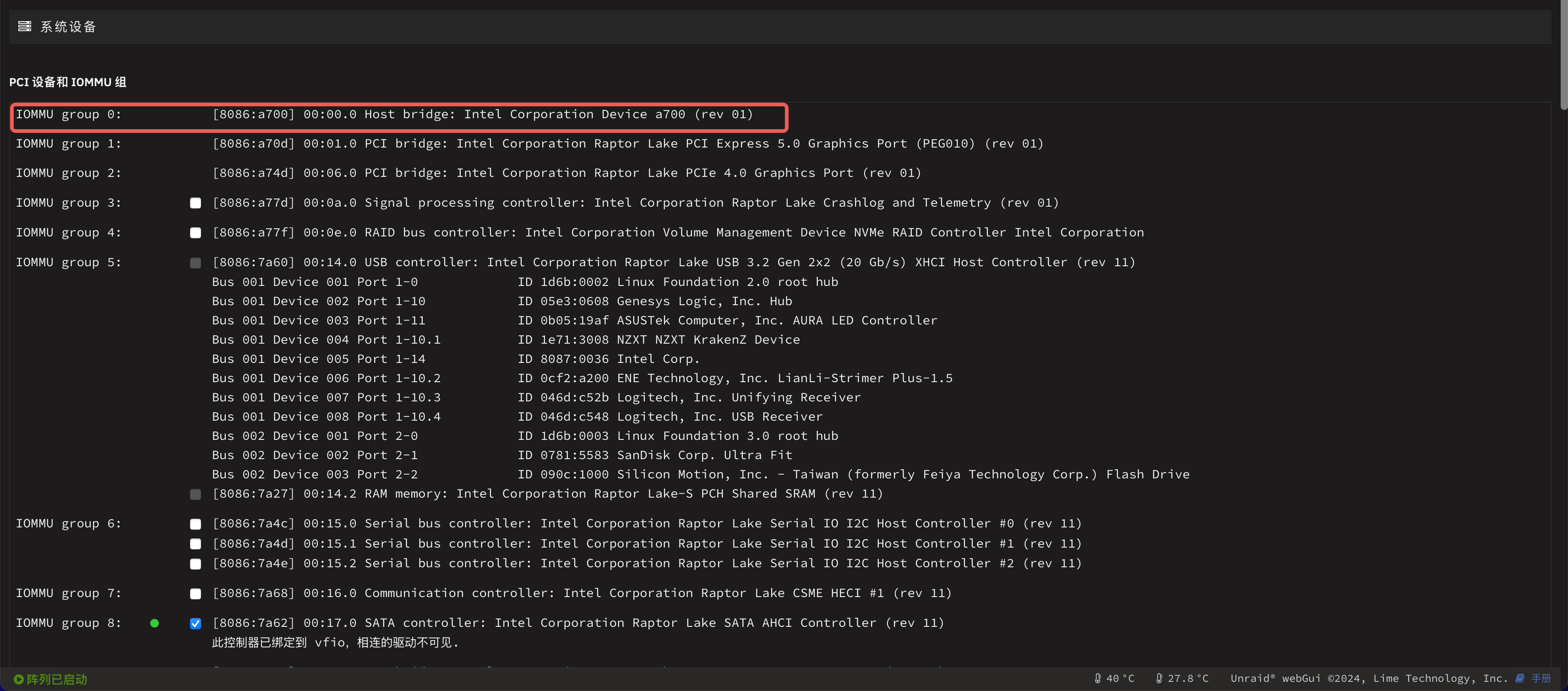

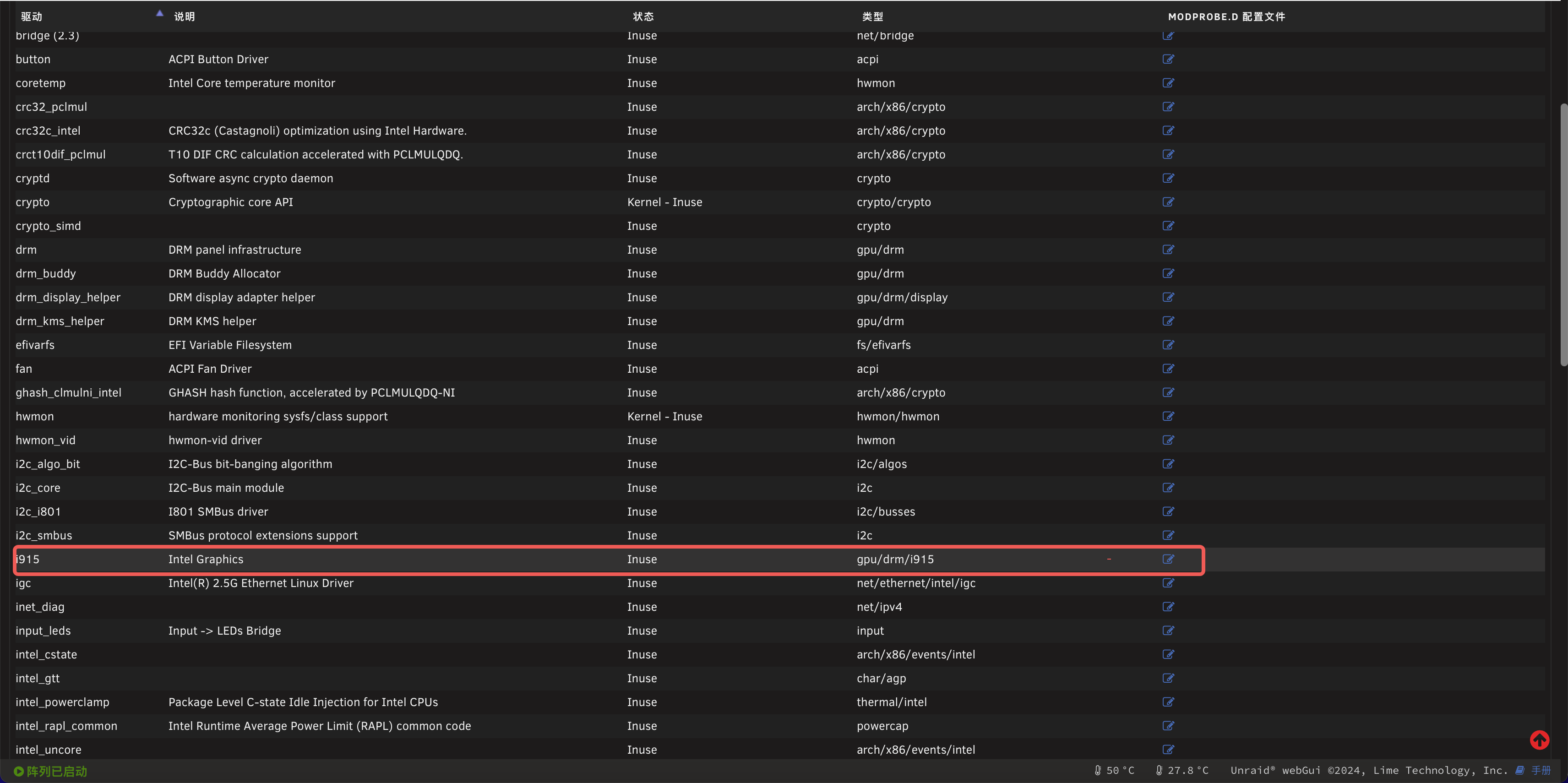

  7. CPU 13900K 主板 AUSU Pro Art z790 在一次常规关机后突然发现使用虚拟核显的群晖没有自启动,一排查发现核显没了。 貌似核显变成Host bridge: Intel Corporation Device a700,看驱动貌似有i915这一项,系统设备里就是找不到核显。
  8. 我核显突然消失了,请问是什么原因?CPU 13900K 主板 pro art z790 貌似核显变成Host bridge: Intel Corporation Device a700 看驱动貌似有i915这一项,系统设备里就是找不到核显,在一次常规关机后突然发现使用虚拟核显的群晖没有自启动,一排查发现核显没了

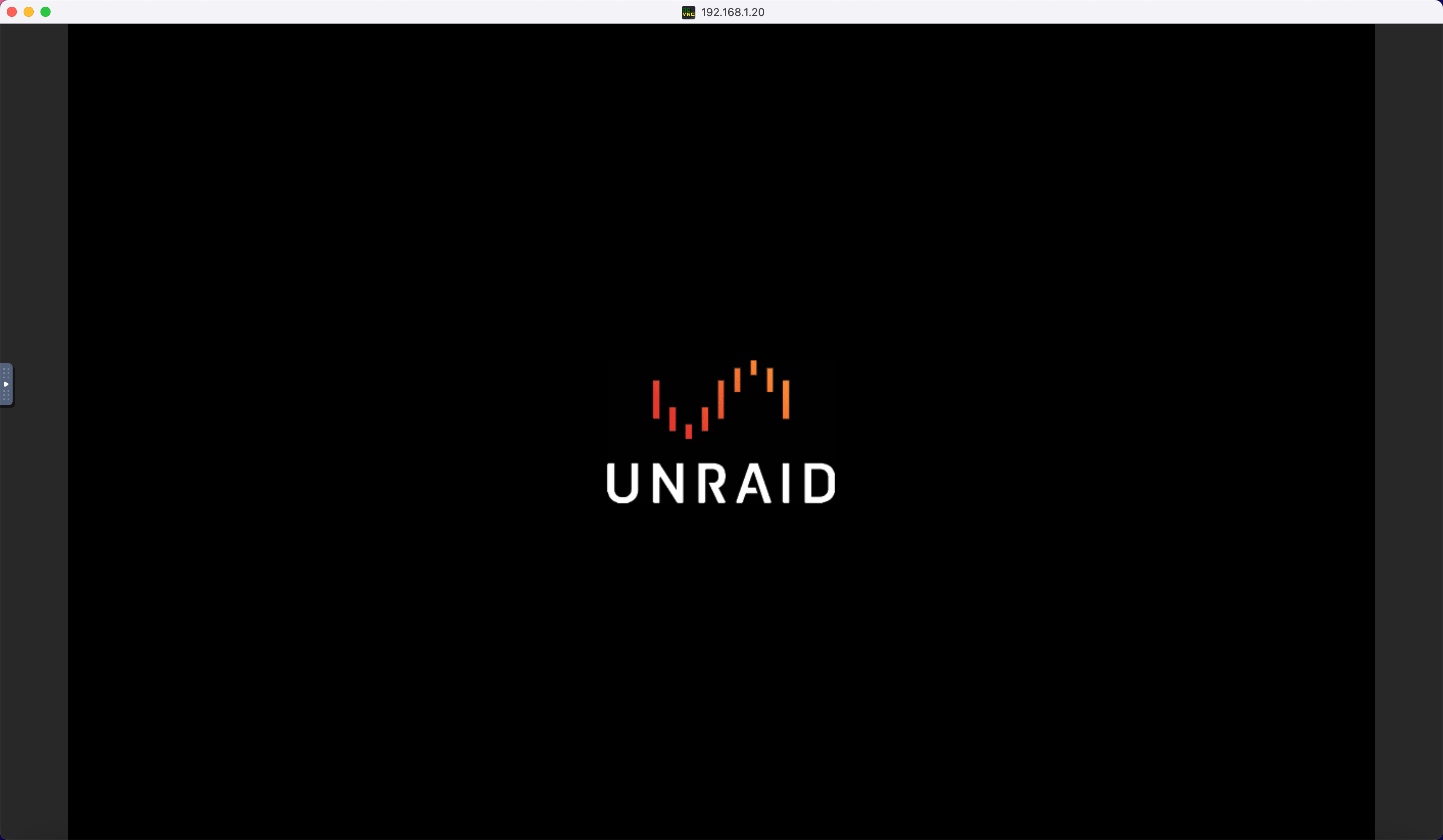

  12. ht20-diagnostics-20241221-1848.zip
