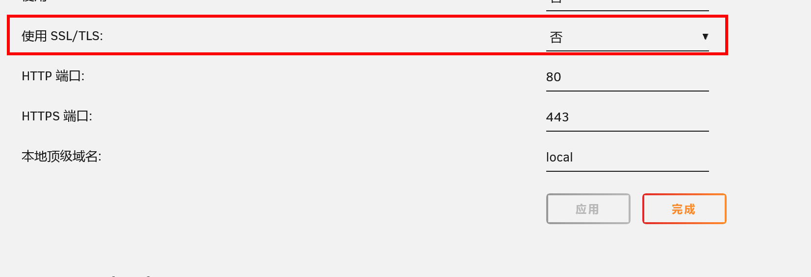

168720674_QQ20220608200737.png.446533bb38a303037a1d1ba15f1da07e.png不知道为什么照着教程做swag之后访问不了。
看dockhub上swag说明,另外unraid 设置ssl为否
35596380_QQ20220608201248.jpg.4b96c8a611032b796f4b5788607b72a8.jpg那有可能是unraid的ssl没设置为否,我再试试。
swag 我的配置文件如下,供参考
