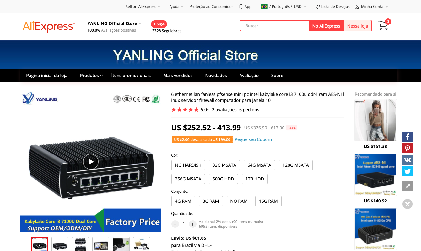

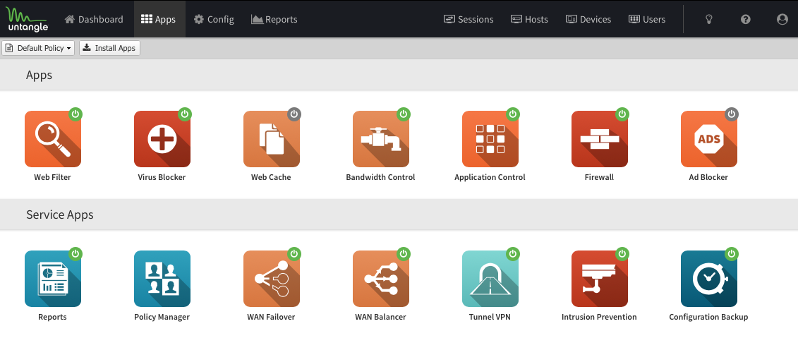

  2. @agarkauskasO hardware é muito similar. Eu já tinha visto em buscas na Internet essa tal de Protectli. Para dizer a verdade, eu acho que Protectli nada mais é que um importador baseado nos EUA que compra do mesmo fabricante chinês de quem eu comprei Aliexpress... O meu tem 6 portas ethernet. Link de onde eu comprei: https://pt.aliexpress.com/item/32824971010.html Até onde me lembro, comprando na Aliexpress deu para eu montar uma configuração melhor, de acordo com minhas necessidades, por um preço similar ao da Protectli via Amazon. Ou seja, dá para pegar coisa melhor, por praticamente o mesmo preço que pagaria na Amazon numa configuração pior. O site abaixo cita pfsense na descrição, mas vc pode escolher o sistema operacional que deseja instalar, até mesmo pq pode comprar "barebones" e adicionar componentes comprados de outros vendedores. Eu testei pfSense, OpnSense e Untangle. Acabei me decidindo pelo Untangle pq através dele a velocidade da VPN era muito maior do que pelo pfSense e/ou OpnSense. Olhe na 3a figura abaixo, que mostra as "apps" que rodo no meu Untangle. As com checkmark verde estão ativas. Paguei US$332.00 no meu há quase 2 anos. Hoje, vc pagaria US$ 286.02 pela mesma configuração. Note que comprei o meu SEM o SSD mSata, mas COM 4GB de memória RAM. Depois adicionei um SSD mSATA de 256GB da Samsung, que comprei por aqui mesmo.

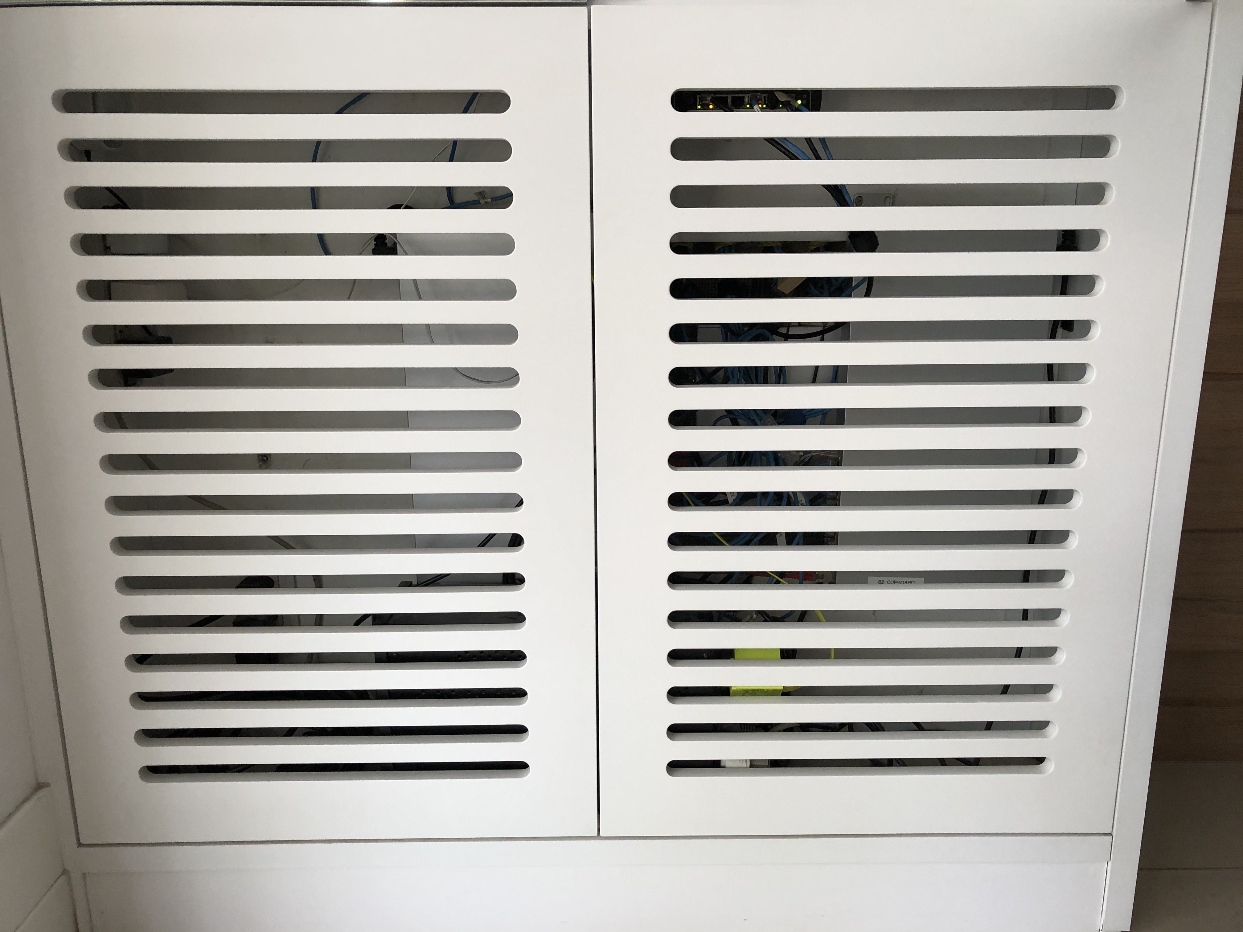

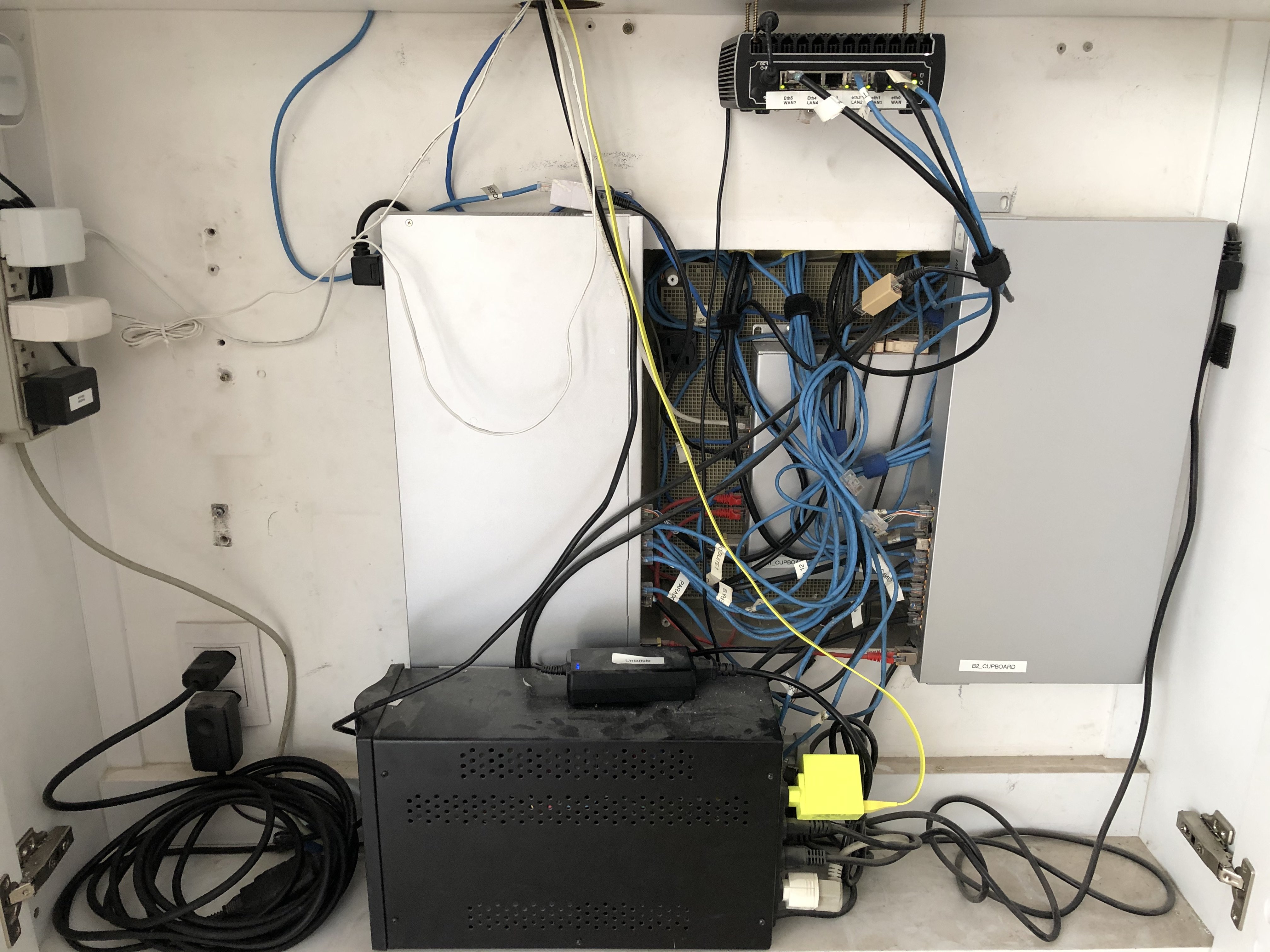

  5. Armário fechado e armário aberto. No meio, dentro do buraco, um switch de 8 portas. Nas laterais, 2 de 16. Os outros 2 de 8 portas não ficam no armário de rede. Um fica no meu escritório e outro no Home-theater. O equipamento preto no topo é o meu roteador baseado no mini-pc que comprei no eBay (ou AliExpress) e roda Untangle.
