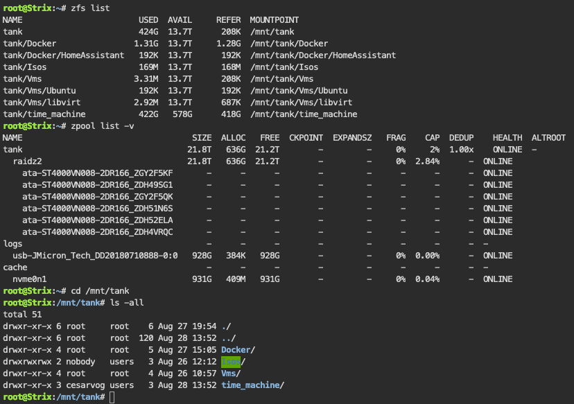

  19. Got it! Na verdade, o problema não tinha nada a ver com a formatação ou coisa parecida. Como o share SMB não é feito pela interface GUI do Unraid, as permissões do filesystem não são convertidas automaticamente para os que tem direitos no share... Sendo assim, eu tive que user o comando CHOWN para mudar o dono do "child filesystem" denominado "time_machine" diretamente, uma vez que o comando "zfs create", que o criou, deixou o dono e o grupo como root:root. Após mudar para cesarvog: users, funcionou de cara. A figura abaixo mostra o comando e o backup em andamento no Time Machine do macOS Catalina.
