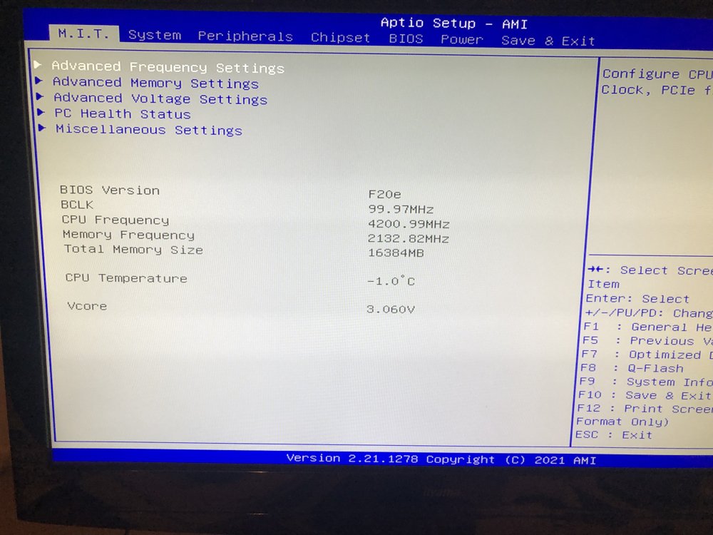

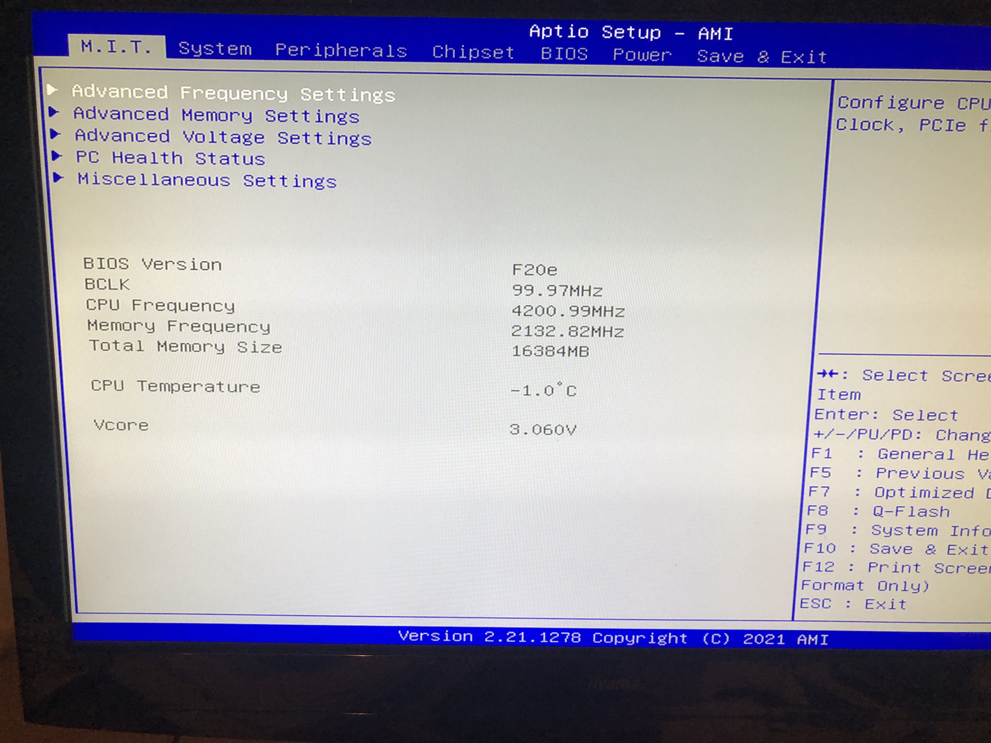

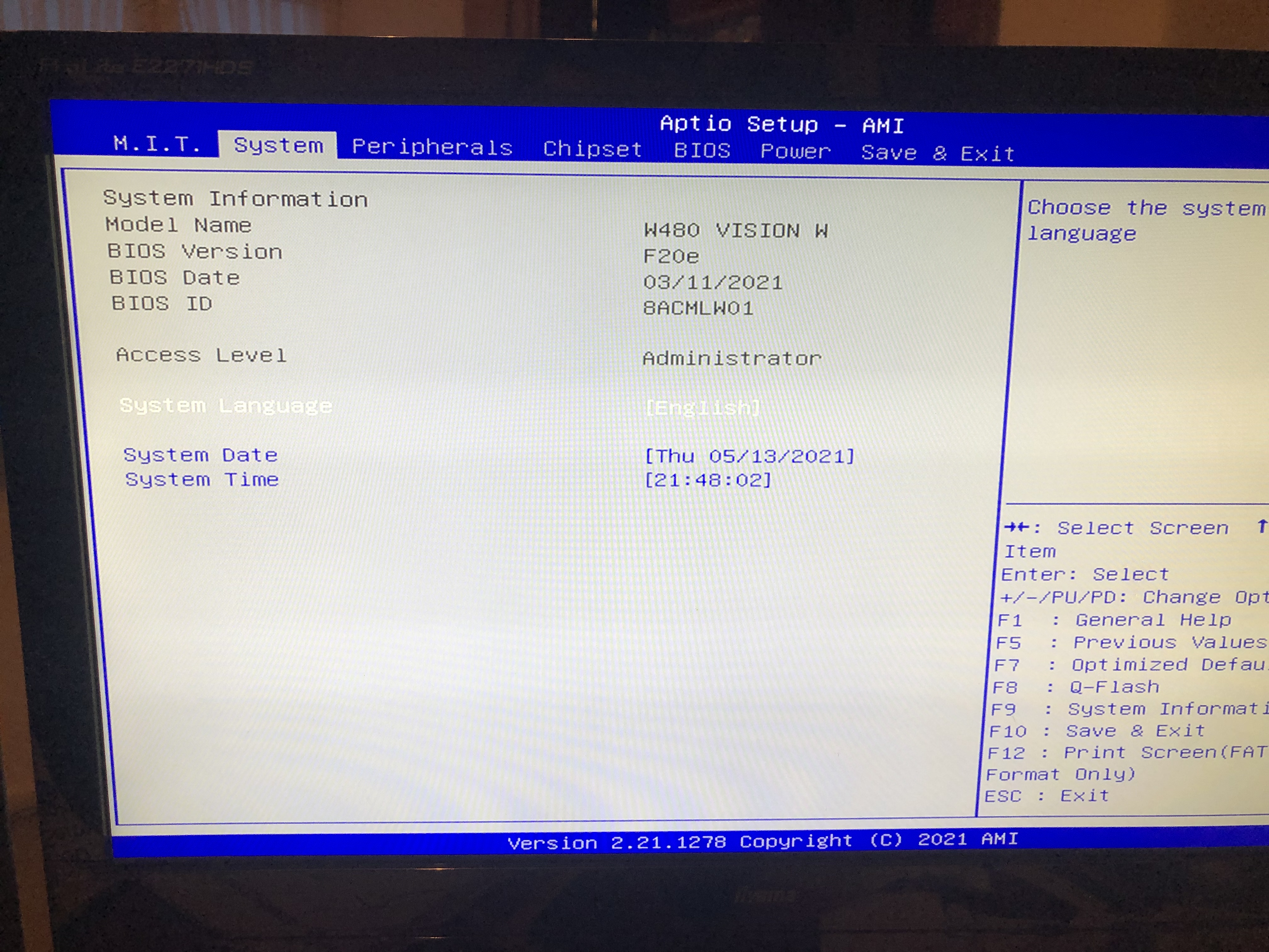

Das BIOS Update von F20e auf F5 hab ich mit dieser Methode gemacht. Nach dem Reboot kam dann das, was ich oben beschrieben habe. Sorry, natürlich hab ichs in GIGABYTE.bin umbenannt. Ich muss den CMOS button für ca. 10 s halten, dann springt der PC an, die CMOS LED leuchtet und am MB gibts den Code 40. Ich hab den Stick unter Linux mit GParted formatiert. Danach das GIGABYTE.bin file wieder drauf gepackt, den Stick reingesteckt und den CMOS button gedrückt. Danach ist er sofort angesprungen, LED leuchtet, Code 40. Ist das BIOS jetzt im Eimer oder kann man das sonst noch retten, ohne es einzuschicken?

Hab den Rechner mal ausgeschalten, CMOS Batterie für 2 Minuten herausgenommen (laut Handbuch nur 1 Minute notwendig) und versucht, mit der gleichen Methode das ältere BIOS zu flashen. Leider gleiches Ergebnis, Clear CMOS Batterie LED leuchtet, Code 40 wird angezeigt. Es ist zum Verzweifeln...

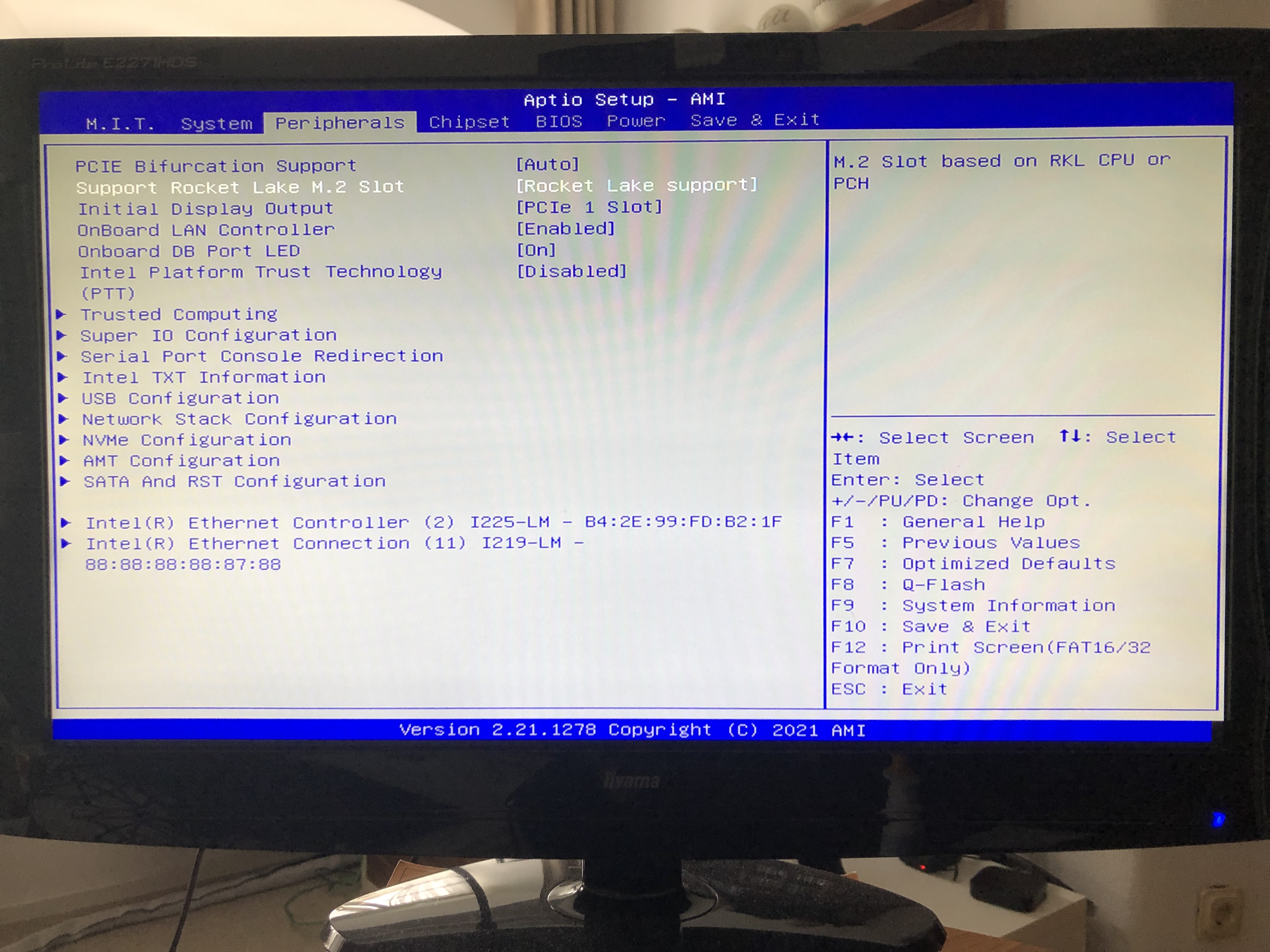

Habs jetzt mal deaktiviert, bringt leider auch nichts. Richtig, die untere wird nicht erkannt. Wenn ich nur die untere drin hab, wird im BIOS keine NVME erkannt, wenn ich die NVMEs tausche, wird wieder nur eine erkannt. BIOS Update hab ich schon gemacht, das hab ich für die CPU Kompatibilität gebraucht. Da gestern/heute ein neues BIOS Update herausgekommen ist, hab ich versucht, das zu flashen. Nach dem Neustart hatte ich kein Bild, deswegen hab ichs nochmal mit der Methode versucht, die ich beim ersten Mal schon verwendet hab. 1. BIOS Update herunterladen und entpacken 2. Das W480VISIONW.F5 file in Gigabyte.bin umbenennen und auf einen FAT32 Stick kopieren 3. Den Stick in den BIOS USB Anschluss am MB stecken und den Clear BIOS Knopf am MB drücken Der Rechner startet jetzt, es leuchtet allerdings nur die CLEAR BIOS LED und am MB wird Code 40 angezeigt.

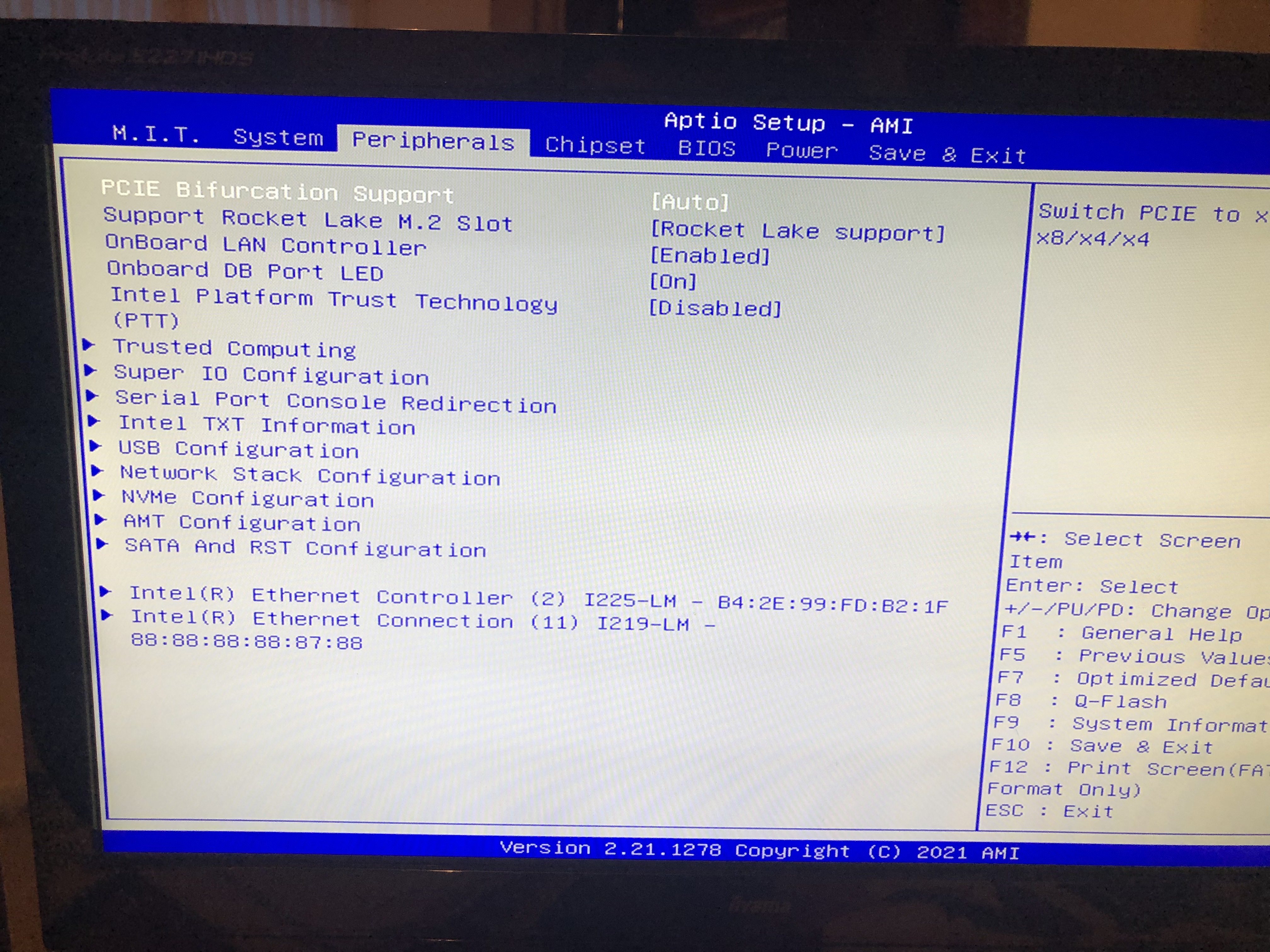

@mgutt Im Anhang Auszüge aus dem BIOS zur NVME. Ich hab die beiden NVMEs nochmal aus- und wieder eingebaut, hat aber leider nichts geholfen. Wie du sehen kannst, hab ich den Rocket Lake M.2 Slot Support aktiviert, leider wird mir bei der NVME Konfiguration nur eine angezeigt. Auf Funktionalität hab ich beide NVMEs an einem anderen PC überprüft.

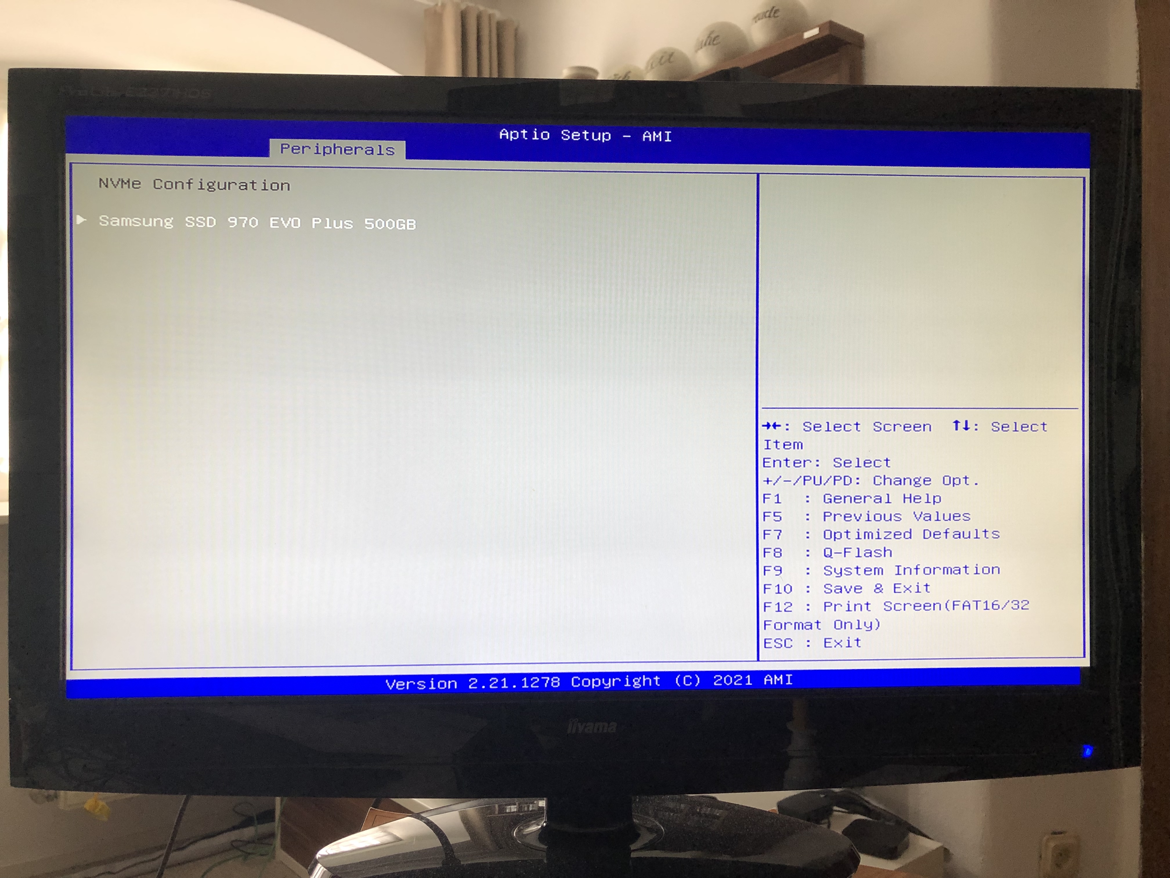

Nope. Zweimal Samsung 970 Evo M.2 SSDs, also ja, zweimal das gleiche Modell.

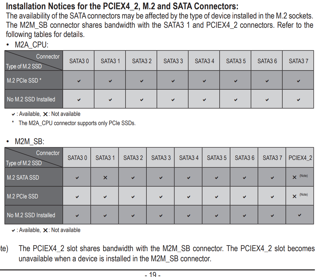

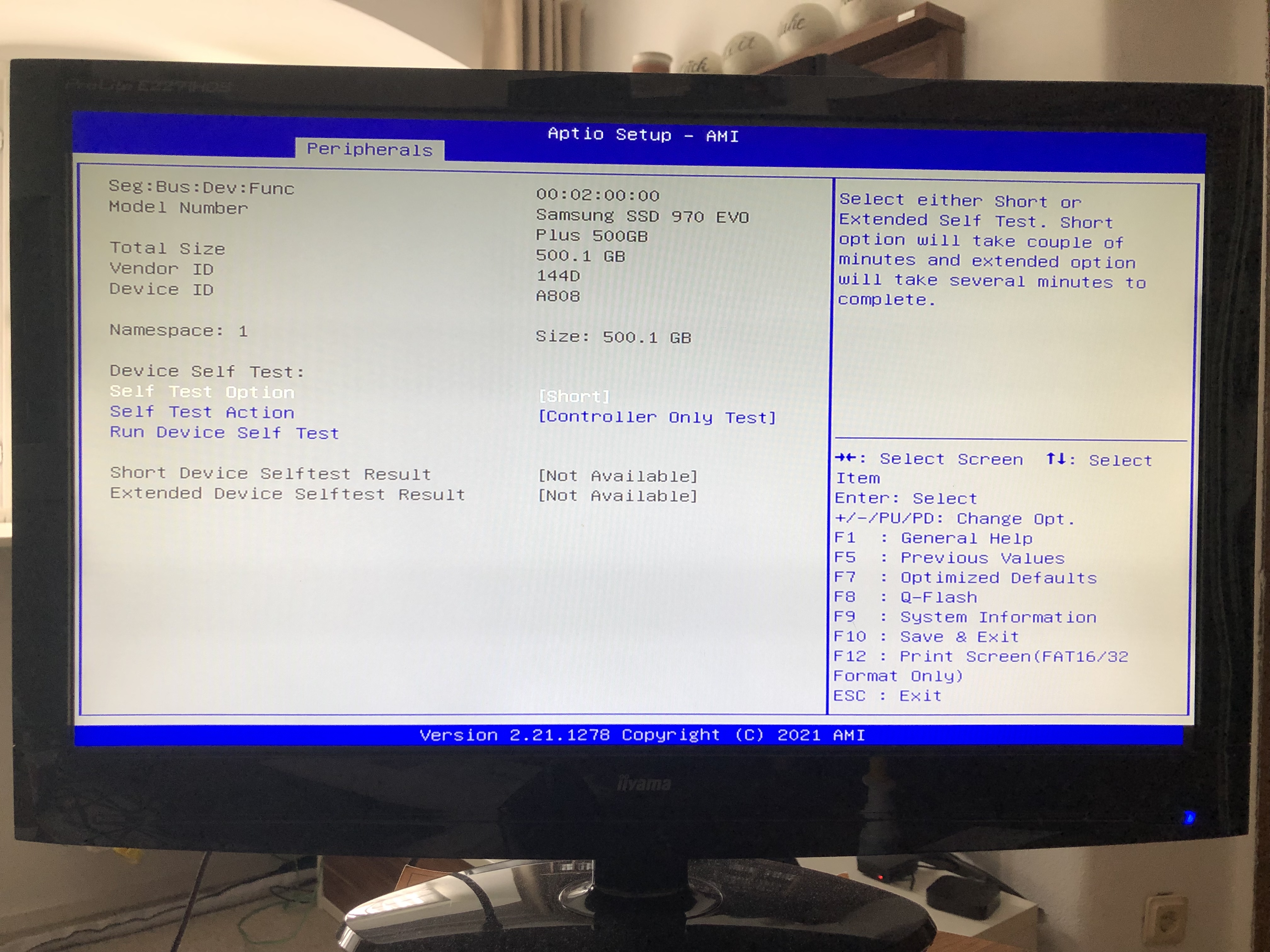

Im BIOS wird nur eine NVME angezeigt. Mainboard ist das Gigabyte W480 Vision W. Laut Betriebsanleitung wird PCIEX4_2 deaktiviert, wenn im M2M_SB eine NVME verbaut ist. Die NVMEs sind Samsung 970 Evo M.2 SSDs, also PCIe.

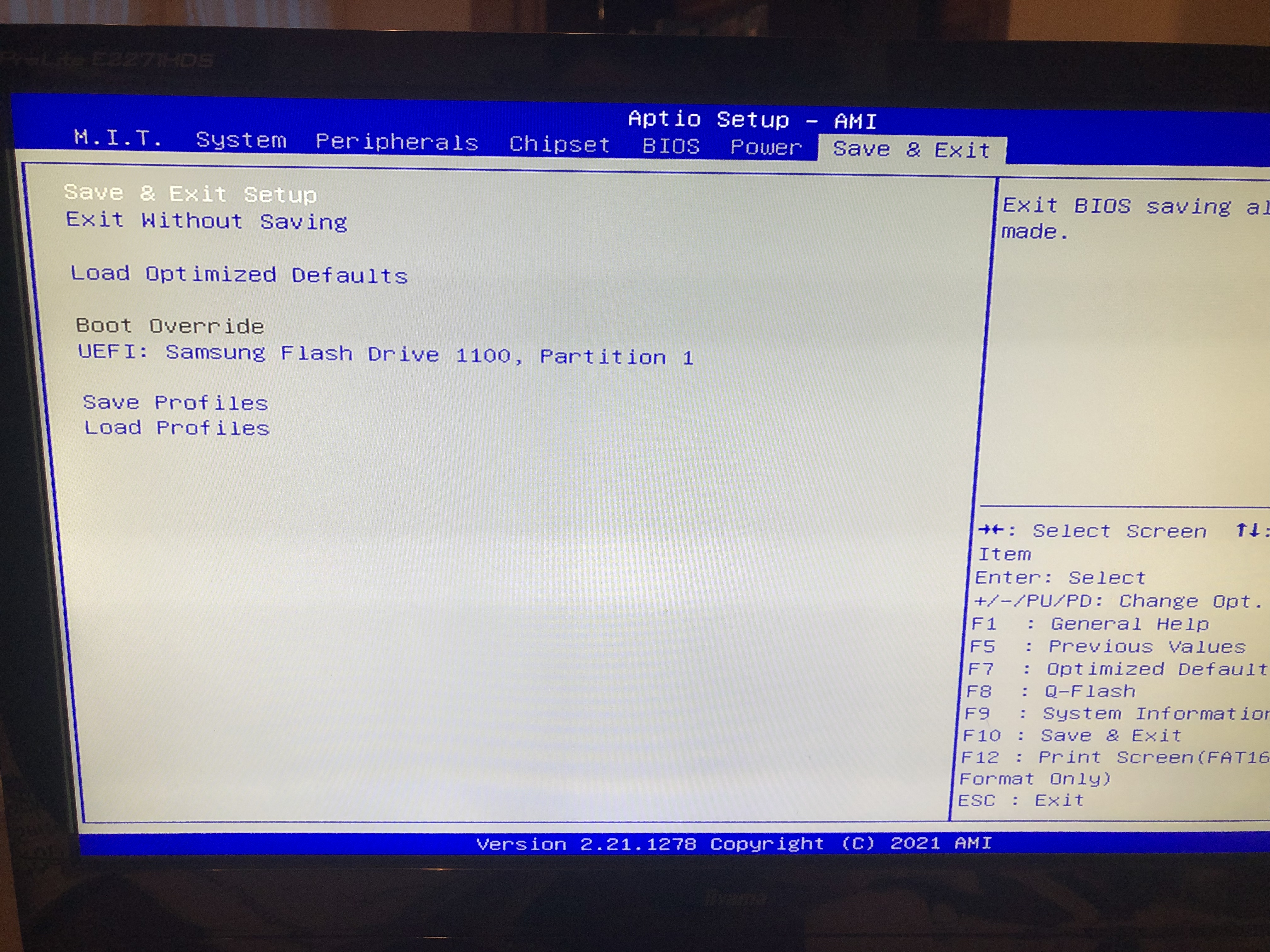

Hab ich gemacht und ich konnte danach auch tatsächlich den Flashdrive auf Position 1 schieben. Leider hab ich nach dem Speichern dieses Standbild

Nope, kein weiteres Menü, nur das am Ende, das schon auf dem Bild zu sehen ist. Wenn ich die Partition auswähle, bekomme ich sonst nichts angezeigt, da wird dann einfach nur die Partition ausgewählt.- Kompatibilität zu Intel Gen 11 Prozessoren

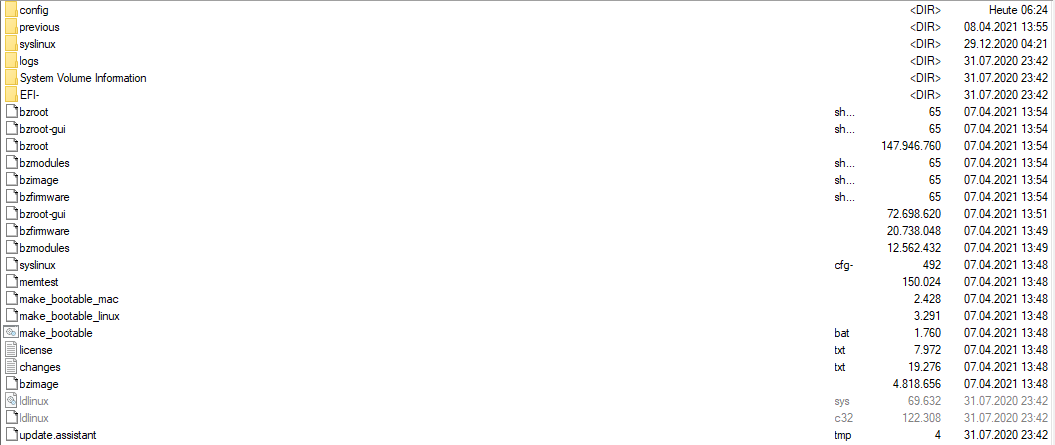

Hier das Bild vom USB Stick. Die Boot Reihenfolge siehst du im Bild oben bei Boot Option #1, mehr Auswahl hab ich da nicht.- Kompatibilität zu Intel Gen 11 Prozessoren

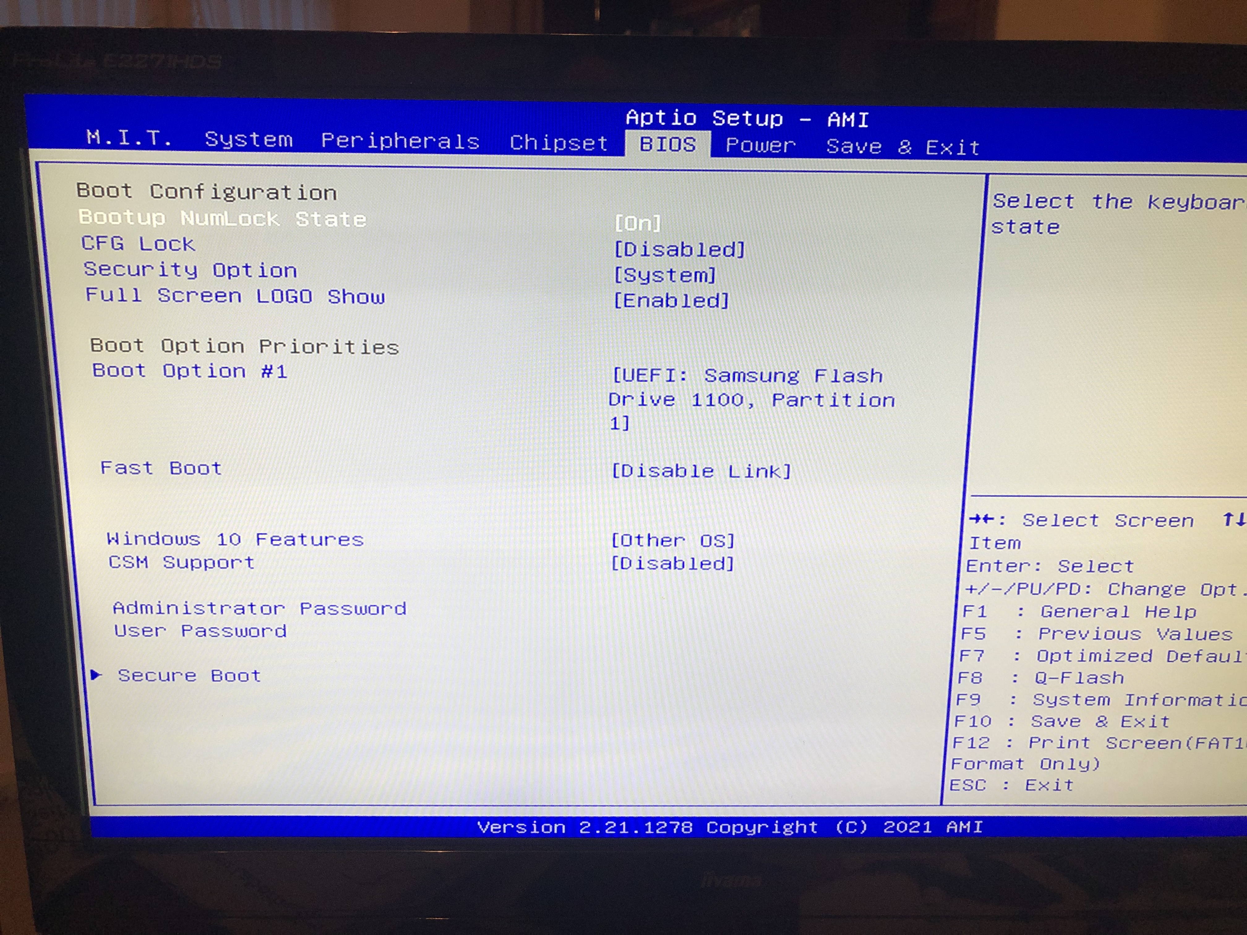

Das sind die Einstellungen, die ich aktuell habe, leider hängt er immer beim Gigabyte Logo, sobald ich CSM aktiviere.- Kompatibilität zu Intel Gen 11 Prozessoren

Danke für den Hinweis, werd ich mir anschauen! Aktueller Stand ist, dass ich das CSM im Bios aktiviert habe, leider bekomm ich nach dem Starten nur das Gigabyte logo angezeigt. Ins Bios komm ich so jetzt nicht mehr rein, auch nicht mit gezogenem USB Stick. Am Mainboard ist Code 98 zu sehen, "Console input devices connect (ex. PS2/USB keyboard are activated)".- Kompatibilität zu Intel Gen 11 Prozessoren

Hast du Probleme mit tone mapping? Deswegen wurde immer davon abgeraten, das mit Plex zu machen. @mgutt Bild hab ich jetzt schon mal, er bootet direkt ins BIOS aber nicht weiter. Den USB Stick erkennt er, erkennt auch das UEFI darauf, davon booten lässt er sich allerdings nicht.- Kompatibilität zu Intel Gen 11 Prozessoren
