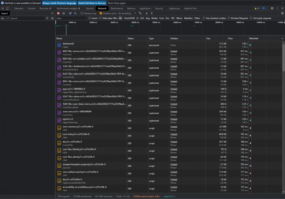

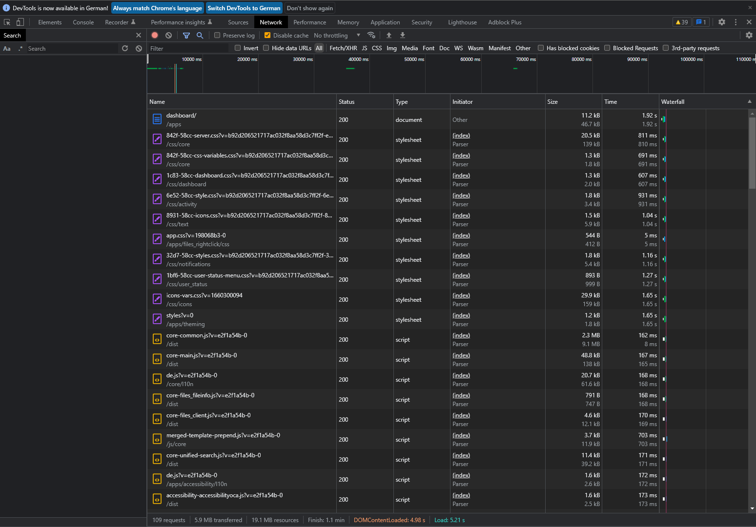

  2. Hallo, Habe leider das selbe problem mit MariaDB und postgresql14. Ich brauche 5 sek. bis die Seite geladen ist. Gleiche Hardware unter Turenas Scale braucht nicht einmal 1sek. Jeder andere Docker im Cach braucht etwar 300ms und die Seite ist da. Die Daten sind laut anzeige alle im Cache. Was kann man denn noch machen damit das ding endlich normal schnell läuft?

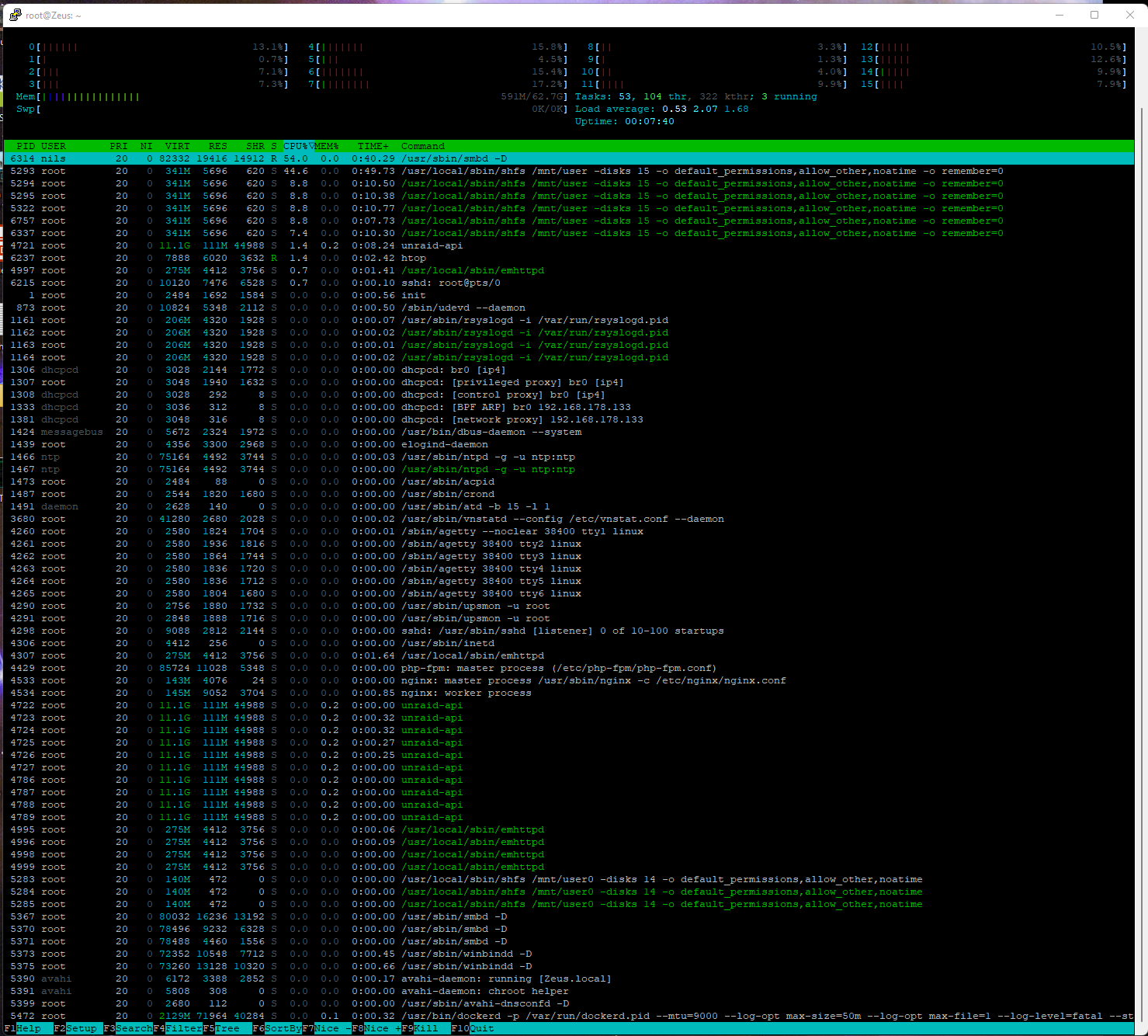

  6. Wie Prüfe ich ob RSS an ist? Sollte RSS nicht von Haus aus an sein? sollte ein System für einen NAS nicht ohne größere einstellungen mit diesen Funktionen wie Multichannel oder RSS betrieben werden? Nein auf dem Windows Client wurde nicht verifiziert. Warum sollte ich das tun? die erwartung ist klar die das ein NAS system solche Spielereien von Haus aus mitbringt. Aber ich teste es gerne, sollte es nicht von Haus aus erkannt werden. HTOP: Wenn ich das richtige sehe gehen alle 8 Kerne/16 threads gleichmässig nachoben Übertragen werden ~ 600 MB/s in den Ram. Wenn ich in Globale Freigabeeinstellungen Freigaben aktivieren: JA mache habe ich Sofort 1,15 GB/s Ohne etwas an einem Windows Client o.ä zu ändern.

  9. in dem Moment wenn ein Ryzen 7 2700 nicht mehr für ein Nas und eine Übertragung von 1,25 Gb/s reicht ist das aus meiner Sicht eher eine Schlecht implementierte Lösung, warum wird hier nicht einfach SHFS auf allen Kernen berechnet? und man hätte fast kein Problem mehr
  10. Es scheint tatsächlich das Problem zu sein. Ich habe beim Laden in den Cach entspannte 1100-1200 MB/s nun zu der Lösung, ich brauch also eine CPU die Singel Core Leistung hat ohne ende? würde ein Ryzen 7 5800X evtl das Problem lösen? gibt es hier erfahrungen wie Stark eine Cpu Core sein muss um dieses Leistung zu erbringen?
