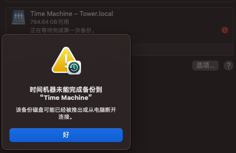

  3. unraid使用时间备份总是断开连接,时间机器未能完成备份到“Time Machine”,一个130G的系统备份了7天也没有完成首次备份
