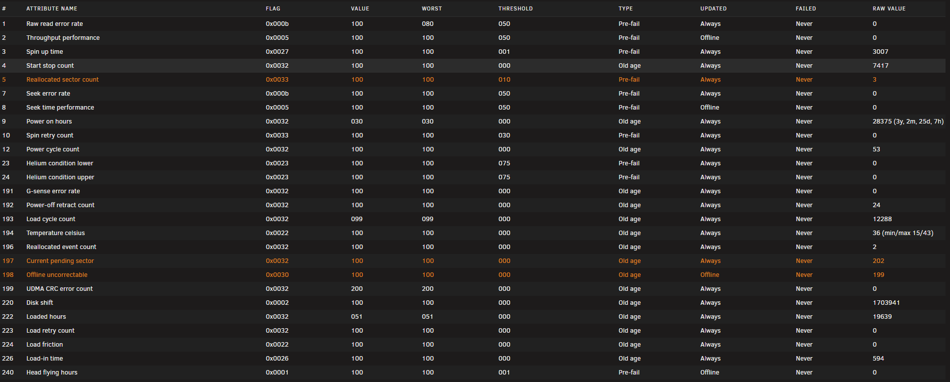

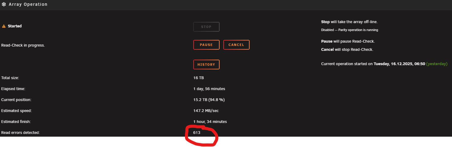

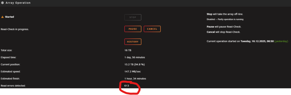

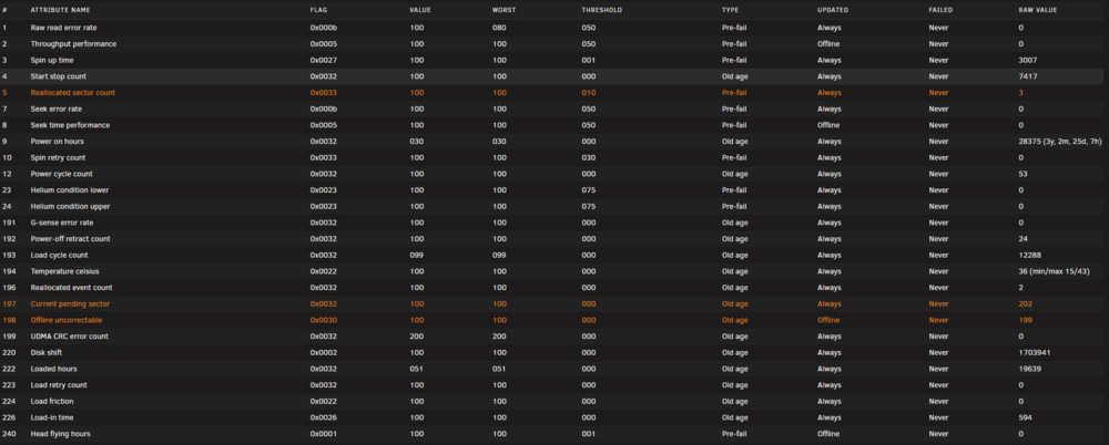

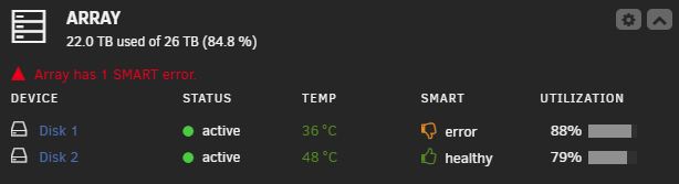

  2. Danke Euch soweit, diese ssh Zugriffe sind Abfragen von einer App (Monitoring - wird manuell ausgeführt). Habe mir in der Zeit jetzt noch nen kleinen Monitor bestellt, sodass ich beim nächsten "Ausfall" diesen anschließen werden aber seit ich gestern alles mögliche an Docker ausgeschaltet habe scheint es seither stabil. Ich habe die Vermutung, dass es ein "altes" PiHole Docker war, welches eh nicht mehr gestartet ist. Dort hatte ich noch autostart an. Zusätzlich habe ich aber mal eine Disk Check gemacht und der sieht glaube garnicht gut aus: Kann man gegen diese Read errors etwas machen oder was bedeutet das konkret für mich? Eine HDD hat langsam auch SMART errors.

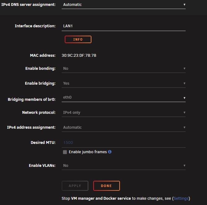

  3. Ich habe ein 1G Anschluss am Server, dort zum TP-Link Switch und dann direkt zur Fritzbox. Dort gebe ich der NAS eine feste IP. Kleine Bildschirm habe ich mal bestellt zum schauen, wenn Problem erneut auftritt. So sollte passen? Ich habe jetzt mal alle nicht extrem wichtigen Docker heruntergefahren und werde es beobachten. Ich habe auf meiner einen von 2 HDDs ein paar SMART errors(aber schon seit einiger Zeit) aber das sollte doch nicht zum Systemabsturz führen, da Container auf der SSD laufen oder?! Klar - siehe Anhang. Vielen Dank für deine ausführliche Hilfe! tower-diagnostics-20251216-2003.zip

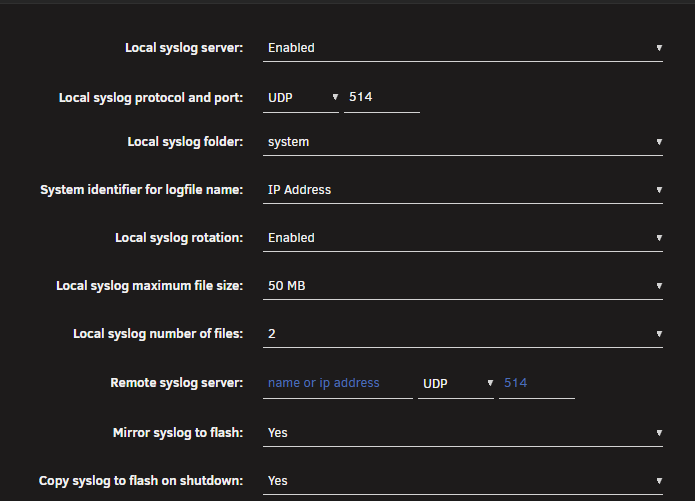

  4. Hallo zusammen, ich nutze unraid nun schon ein paar Jahre und hatte vor ca. 1 Monat auf Version 7.2.2. geupdatet. Davor war ich noch auf 6.5 oder sowas. Seitdem habe ich extreme Probleme, dass der Server ausfällt, sprich Web Oberfläche nicht mehr erreichbar und docker services auch nicht. Ich mache dann einen Stromreset damit es wieder geht. Anfangs war das Problem noch 1x die Woche und nun bin ich schon bei 2x täglich 😭 Ich weiß nicht, wie ich herausfinden kann, wo genau das Problem liegt, denn ich kann ja nicht mehr den Server erreichen. Unter logs, web ich dort zb im sylog mach warnings Suche finde ich lediglich: Dec 15 16:22:37 Tower rc.docker: Pihole-DoT-DoH: Error response from daemon: Address already in use Dec 15 16:22:37 Tower rc.docker: Error: failed to start containers: Pihole-DoT-DoH Dec 15 16:22:37 Tower rc.docker: Pihole-DoT-DoH: Error response from daemon: Address already in use Dec 15 16:22:37 Tower rc.docker: Error: failed to start containers: Gibt es irgendwo noch logs oder anderes was ich durchsuchen kann? Weiß sonst nicht weiter 😕
