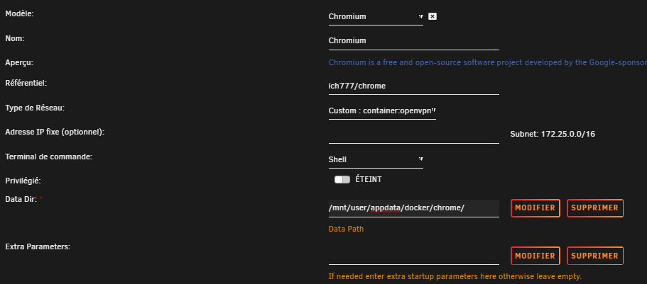

  11. @ddespinoy ton problème venais peu etre d'une erreur dans le tuto pour la commande pour créer le network.

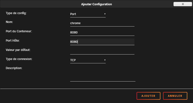

  12. ok je vois que pour le conteneur chrome, pour le network tu as : custom : openvpn hors tu devrais avoir: custom : container:openvpn l'erreur viens de là pour moi. il doit y avoir quelque chose que tu as mal fait lors de la création du reseau network
  13. envoi des captures images de la config des 2 conteneurs, se seras peu etre plus parlant
  14. Information: Je crée ce tuto en français basé sous UNRAID, j'ai essayé de faire le plus simple et le plus explicite pour les novices! Le but de ce tutoriel est de vous montrer qu'il n'y a pas besoin d'une grosse configuration serveur pour faire tourner un serveur dédier PLEX avec plusieurs utilisateurs. (Je n'aborderais pas l'installation de PLEX) En effet, les processeurs INTEL depuis quelques années maintenant sont équipés d'une puce GPU qui permet d'avoir un affichage sans avoir besoin d'une carte graphique. Si je dis pas de bêtises, depuis la 8èm génération des processeurs INTEL, ceux-ci sont équipés d'un GPU UHD 630. Qui se révèle très puissant pour faire tourner un serveur de streaming vidéos notamment. Mon Processeur actuel: Lien: Intel core i5 10400F 2,90 GHz Mais n'importe quel processeur avec une puce UHD630 fera la même chose car la partie CPU est peu utilisé, exemple: lien: Intel Core i3-10100 (3.6 GHz / 4.3 GHz) Pour plus d'information: Lien Pré-requis: Je pars du principe que vous avez installé: - le plugin "COMMUNITY APPLICATIONS" - que vous avez activé DOCKER. - que vous avez installer le container PLEX - que vous avez le PLEX PASS (premium) - un processeur INTEL compatible Installation: J'ai fait cette configuration avec UNRAID v6.9 rc1 (beta) Il est possible qu'il n'y ai plus besoin de la partie 1 de ce tutoriel, car depuis UNRAID v6.9 est sortie en version stable. Vous pouvez essayer de passer directement à l'étape 2 du tutoriel et voir si cela fonctionne. 1) Installation du plugin: CA CONFIG EDITOR a) Téléchargement de l'image b) Modification du fichier système GO -Dans UNRAID, dans l'onglet "plugin" , Ouvrir le plugin "Config File Editor" en cliquant sur le logo du plugin -Rechercher le fichier "/boot/config/go" et coller la commande suivante en faisant attention, et en regardant le tuto en entier avant!!! #Setup drivers for hardware transcoding in Emby modprobe i915 sleep 4 chmod -R 777 /dev/dri chmod -R nobody:users /dev/dri Vous devez obtenir ceci: Un redémarrage du serveur peu être nécessaire pour la prise en compte de la modification. 2) Activation du transcodage hardware dans le conteneur PLEX a) Edition du conteneur PLEX Nous allons ajouter une commande dans "Extra parameters" --device /dev/dri:/dev/dri permet l'utilisation des drivers GPU du processeur. -m 8G permet de limiter en RAM l'utilisation du conteneur PLEX. --device /dev/dri:/dev/dri -m 8G b) Vérification que le transcodage Hardware fonctionne Sur la TV ou Smartphone ont lance une vidéo dans PLEX en sélectionnant "convertir automatiquement" pour forcer le transcodage. Puis, sur votre ordinateur en vous connectant à Plex Media Serveur avec l'adresse: http://Ip_Du_Nas:32400 Logger avec le compte ADMIN bien entendu! vous allez dans le DASHBOARD , et sur la vue des lectures en cours doit apparaître le visionnage de votre TV ou Smartphone. il doit être marqué transcodage (hw) c) Vérification du fonctionnement Pour vous montrer l'intérêt d'un processeur INTEL équipé d'un GPU UHD630 j'ai réalisé un test avec le film AVATAR en 4K 100Go. Avec 6 visionnages en transcodage HW "4K > 720p" le processeur tourne entre 60 et 80%. Imaginer avec des films en 1080p 15go combien de transcodage peu supporter votre processeur !!! (Un de mes contact, sur un discord, m'a annoncé supporter 25 transcodages avec des films en 1080p et un processeur INTEL UHD630) FIN

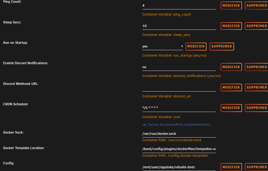

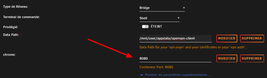

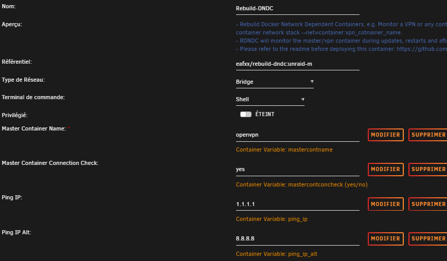

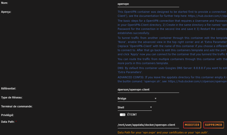

  15. c'est curieux, car que tu sélectionne le réseau container:openvpn ou que tu le met dans parametres extra cest la même chose. j'ai vérifié sur le dépôt de "rebuild-dndc", cela ne devrait pas poser de problème pour le fonctionnement de celui-ci en tout cas
  16. ok dans le conteneur chrome si tu met "container:openvpn" à la place de none qu'elle est le problème? tu supprime bien le port alouer dans le conteneur chrome?
  17. peux-tu m'envoyer une capture image des paramètres de ton conteneur vpn et celui du conteneur que tu as mis sous le vpn
  18. je suis pas sur mon ordi, j'essais de voir de soir. mais quand tu crée le network il doit avoir le meme nom que ton conteneur vpn
  19. quand tu as créé le réseau network, il faut bien écrire (docker create network container:openvpn) attention lors de test en mettant ce que tu as mis dans paramètres extra, pour une raison que j'ignore si le VPN décroche, ton conteneur se retrouve avec la vrai IP au lieu d'être innacessible pas sur que REBUILD fonctionne avec ta méthode en plus

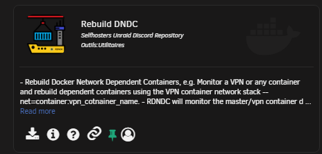

  21. Information: Je crée ce tuto en français basé sous UNRAID, j'ai essayé de faire le plus simple et le plus explicite pour les novices! Le but de ce tuto est de vous montrer comment masquer plusieurs conteneurs DOCKER derrière UNE seule connexion VPN ! En effet, celon le fournisseur VPN vous pouvez être limité à un nombre de connexion. La connexion VPN se fera via le conteneur OpenVPN-Client, Les conteneurs seront alors connectés "sous" le réseau OpenVPN-Client, (ex: chrome, ruTorrent, etc...) Pour finir, nous allons vérifier qu'OpenVPN-Client est toujours connecté et relancer le ou les conteneurs si la connexion est perdue. Le conteneur REBUILD-DNDC sera installé pour surveiller le conteneur OpenVPN-Clien, si la connexion venait à décrocher, REBUILD-DNDC relancera le conteneur OpenVPN-Client ainsi que tous les conteneurs sous le même réseau. PS: mon UNRAID est en français, c'est la version Bêta du coup si vous avez l'interface en anglais je vous laisse adapter les menus. Pré-requis: Je pars du principe que vous avez installé: - le plugin "COMMUNITY APPLICATIONS" - que vous avez activé DOCKER. - que vous connaissez l'ip de votre routeur - que vous connaissez votre IP public - que vous avez accès depuis votre ordinateur au dossier de stockage des conteneurs (/mnt/user/appdata) - que vous avez un fournisseur VPN (ex: ExpressVPN, NordVPN etc...) - que vous savez récupérer les identifiants OPENVPN de votre fournisseur - que vous savez vous récupérer chez votre fournisseur VPN un fichier ".opvpn" Installation: 1) Installation de OpenVPN-Client a) Téléchargement de l'image OpenVPN-Client b) Paramétrage du conteneur On renomme tout de suite le conteneur: (important pour la suite) Nom = openvpn Valider le conteneur comme cela, il ne démarrera pas en l'état. Nous allons ajouter les fichiers d'identification. c) Ajout des identifiants VPN Depuis votre ordinateur, dans le dossier docker ou à été crée le conteneur OpenVPN-client, avec le bloc-notes créer un fichier nommé "vpn.auth". Ajouter l'un en dessous de l'autre votre Identifiant puis Mot de passe récupéré chez votre fournisseur VPN. d) Ajout du fichier .opvpn Récupérer auprès de votre fournisseur VPN, un fichier pointant vers un serveur de votre fournisseur VPN (.opvpn) Le placer dans le dossier du conteneur avec le fichier "vpn.auth" crée juste avant. e) Démarrer maintenant le conteneur renommé "openvpn" au-dessus: Vérifier que la connexion ce fait correctement. Ouvrir le journal du conteneur "openvpn" si tout ce passe bien, vous devez avoir tout en bas des logs sur la dernière ligne ceci: 2) Création d'un réseau "openvpn" (Il faut que le nom du conteneur VPN ne comporte pas de symbole c'est pour cela que nous l'avons renommé au début du tuto) - Connecté vous en SSH depuis UNRAID: - Entrer la commande suivant : docker network create container:openvpn - si tout va bien vous obtenez ceci: 3) Installation d'un conteneur CHROME Pour le tuto je vais crée un seul conteneur "sous" le réseau openvpn, mais vous pouvez en mettre autant que vous voulez. Le principe de configuration sera le même que pour CHROME. a) Téléchargement de l'image CHROME Rechercher le conteneur "chromium" dans APPS: b) Paramétrage du conteneur - Pour commencer nous allons supprimer la ligne suivant: (le port sera défini après dans le conteneur "openvpn", noté le bien) - Dans "type de réseau" sélectionner "container:openvpn" (réseau crée plus haut en ligne commande) 4) Retour sur le conteneur "openvpn" - Ouvrir le conteneur et ajouter un port correspondant à "chrome" 5) Installation du conteneur "REBUILD-DNDC" C'est bien joli tout ça, nous avons crée une connexion VPN et si la connexion est perdue nos conteneurs ne sont plus accessible. Mais nous pouvons faire encore mieux, le conteneur "REBUILD-DNDC" va tester à intervalle régulier que le conteneur "openvpn" est bien connecté à internet. Et si la connexion est perdue, il va redémarrer le ou les conteneurs masqués derrière le conteneur "openvpn" a) Téléchargement de l'image b) Paramétrage du conteneur Master Container Name = nom du conteneur VPN à tester Master Container Connection Check: = activer la vérification de la connexion Ping IP = IP de votre routeur Ping IP Alt = choisir un DNS (1.1.1.1 DNS Cloudflare) Ping Count = nombre de ping par test Sleep Secs = délai d'attente avant de reconstruire les conteneurs après une perte de connexion VPN CRON Schedule = intervalle de test 6) Vérification que vous êtes bien sous une IP de votre VPN Connecté vous à l'interface de "CHROME" depuis: IP_DU_NAS:8080 et allez sur le site: www.mon-ip.com et vérifier que cela ne correspond pas à votre IP public. FIN
