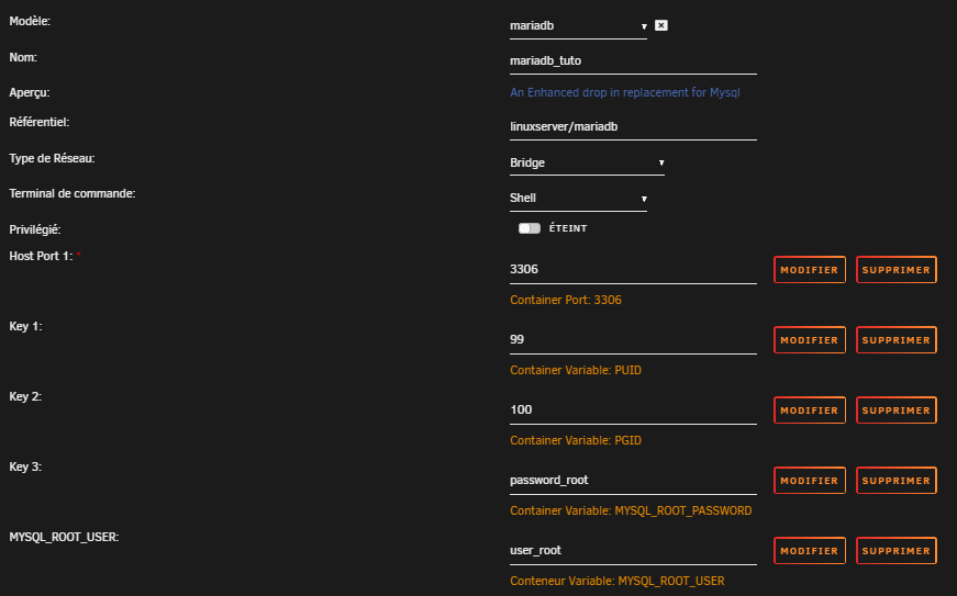

1) Installation de MariaDB
a) Téléchargement de l'image MariaDB
Recherché dans l'onglet "APPS" le conteneur "MariaDB - linuxserver's Repository":

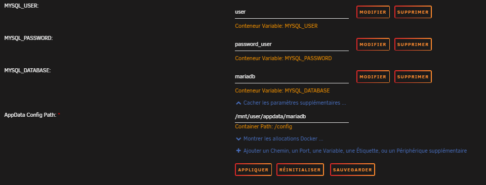

b) Paramétrage du conteneur
                    host port 1 = port utilisé pour mariadb
MYSQL_ROOT_USER = nom de l'utilisateur avec accès "root"
                             key 3 = mot de passe du l'utilisateur "root_user"
             MYSQL_USER = nom de l'utilisateur avec accès simple utilisateur
  MYSQL_PASSWORD = mot de passe utilisateur
    MYSQL_DATABASE = nom de la base de données
 AppData_config_path = chemin du conteneur

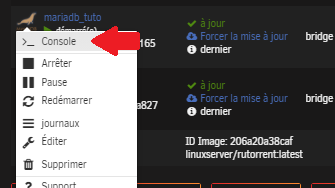

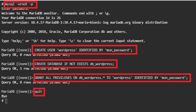

c) Création d'une base de données et d'un utilisateur dans MariaDB
Ouvrir la console de commande pour MariadDB:
Il va falloir entrer quelques commandes (adapter nom et mot de passe)
D'abord, ont ce connecte en utilisateur "root" (avec les identifiants crées au-dessus lors de l'installation du conteneur MariaDB)
mysql -uroot -p
Le password demandé est celui crée lors de l'installation:
Créer un utilisateur et un mot de passe (il faut garder les ' qui encadre le nom et mot de passe)
CREATE USER 'nom_utilisateur' IDENTIFIED BY 'mdp';
Création d'une base de données pour WORDPRESS:
CREATE DATABASE IF NOT EXISTS nom_de_base;
Autorisé l'utilisateur à accéder à la base de données: (il faut garder les ' qui encadre le nom et mot de passe)
GRANT ALL PRIVILEGES ON nom_de_base.* TO 'nom_utilisateur' IDENTIFIED BY 'mdp';
Puis ont quitte proprement:
quit
!!! ATTENTION!!! DE BIEN NOTER LES IDENTIFIANTS ET LE NOM DE BASE DE DONNEES QUELQUE PART
Si tout ce passe bien vous devez obtenir ceci:

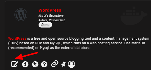

Recherché dans l'onglet "APPS" le conteneur "WORDPRESS" Kru-X's Repository:

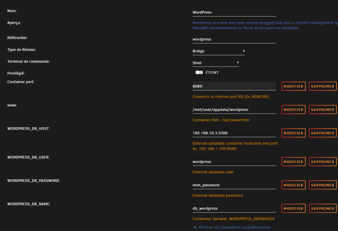

b) Paramétrage du conteneur WORDPRESS
                             Conteneur Port = Port utilisé par WORDPRESS
                                              www = Chemin du conteneur WORDPRESS
           WORDPRESS_DB_HOST = IP_DU_NAS + port du conteneur MariaDB
           WORDPRESS_DB_USER = utilisateur crée dans le conteneur MariaDB
WORDPRESS_DB_PASSWORD = mot de passe crée dans le conteneur MariaDB

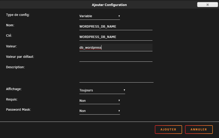

c) Ajout d'une variable au conteneur WORDPRESS
on ajoute la variable WORDPRESS_DB_NAME avec le nom de la base de données créé dans le conteneur MariaDB
d) Accès Interface WORDPRESS
Pour accéder à l'interface WORDPRESS, utiliser:
http://IP_DU_NAS:8080
le port choisi lors de l'installation du conteneur ci-dessus (dans mon cas 8080)

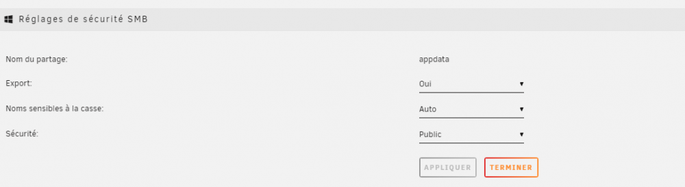

J'ai une petite question concernant le .htaccess , j'aimerais pouvoir le modifier afin de pouvoir augmenter la taille de fichier maximale pour le téléversement : 2 Mo.
En me connectant via mon pc windows j'ai bien accès à appdata => wordpress=>htaccess mais malheureusment je ne peux ni sauvegarder ni ecraser ce fichier et ce même en ayant coupé wordpress & MariaDb .
il doit y avoir un problème de droit d'accès, c'est pour cela tu y accède pas.
mais je déconseille de tripoter le fichier .htaccess.
regarde du côté des extensions il y en a une qui permet de régler la taille d'upload.
Edited by totoleouf
Salut @Raks et bienvenue sur le forum.

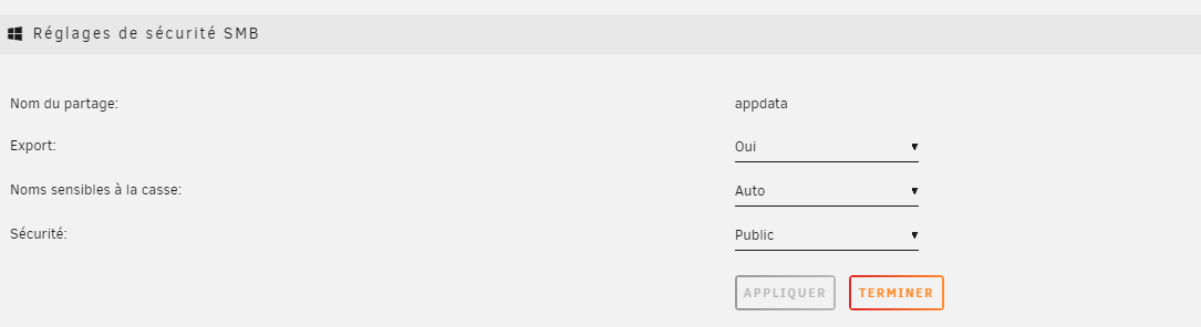

Question bête : quels sont les droits de ton utilisateur windows sur le share appdata ?
Bonjour ,
Merci pour la réponse @totoleouf , je vais essayer de regarder dans les extensions.
@ChatNoir  Est-ce que j'ai fait une erreur ici ?
Merci beaucoup pour votre aide et pour votre réactivité
Je dirais oui, mais pas forcement pour cette question en particulier. :D
Avec Public tu peux normalement modifier ce fichier. C'est probablement un droit d'accès Linux qui te posait soucis ?
Quoi qu'il en soit, je pense que totoleouf a raison et qu'il vaut mieux chercher dans les options / plugins de Nextcloud pour faire ce que tu veux.

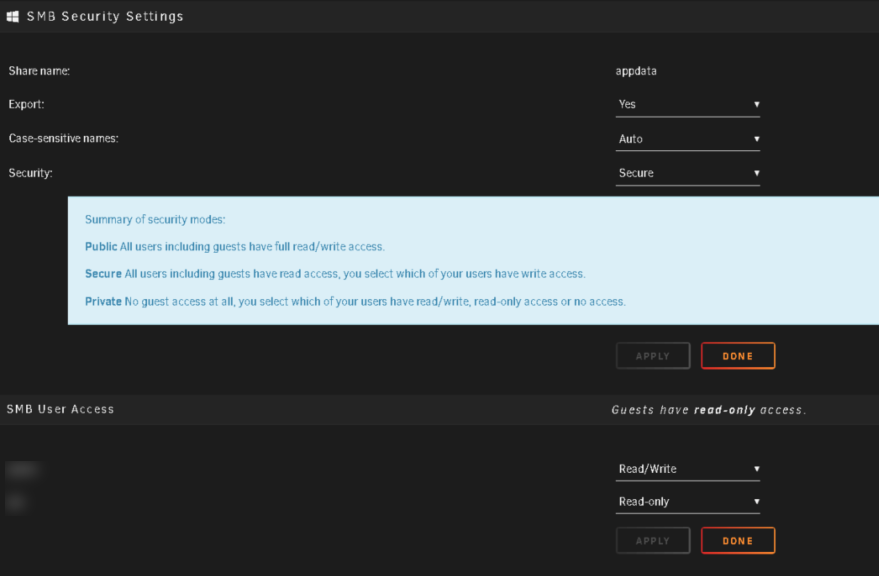

Là où je pense qu'il faut que tu revois tes réglages c'est que mettre une share en Public c'est un peu dangereux je trouve en général.
Je préfère au minimum Secure ou Private pour être tranquille personnellement.
L'idée étant de limiter les risques au maximum et ne laisser l'accès R ou R/W que là où c'est nécessaire.
Appdata par exemple n'est utile que pour les dockers. Pas nécessaire normalement d'aller dedans depuis son PC, moins encore de modifier les fichiers. Pour des médias, ou des documents ça peut se défendre par contre.
Je dirais réflechi bien au réglage sécurity de chaque Share mais aussi les accès individuels de chaque utilisateur.
N'importe quelle personne qui se connecte à mon réseau n'a pas besoin de tout voir ou tout pouvoir modifier, même un pote.

J'avais essayé de parametrer en secure en créant un utilisateur dans unraid , mais lorsque je me log avec celui-ci sur windows il est systématiquement refusé. :(
Il faut créer un utilisateur dans Unraid avec les mêmes paramêtres Login/Password que la session Windows utilisée.
Si mon utilisateur windows était toto avec un mdp zero, il faudrait créer une utilisateur toto / zero dans Unraid.
