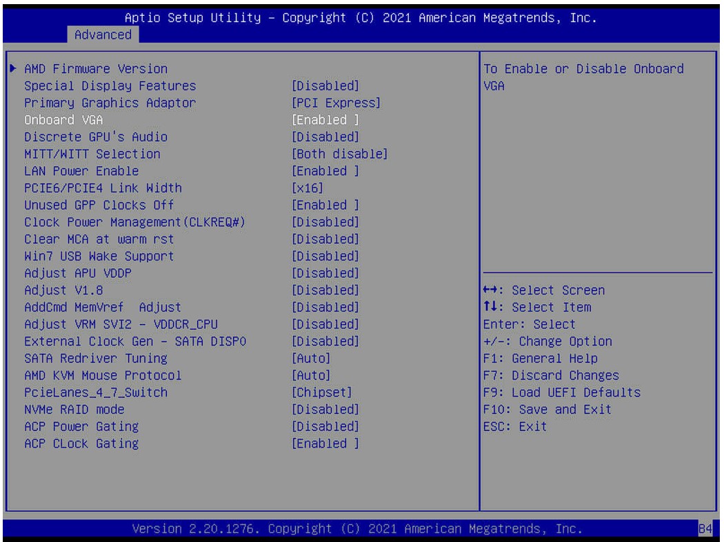

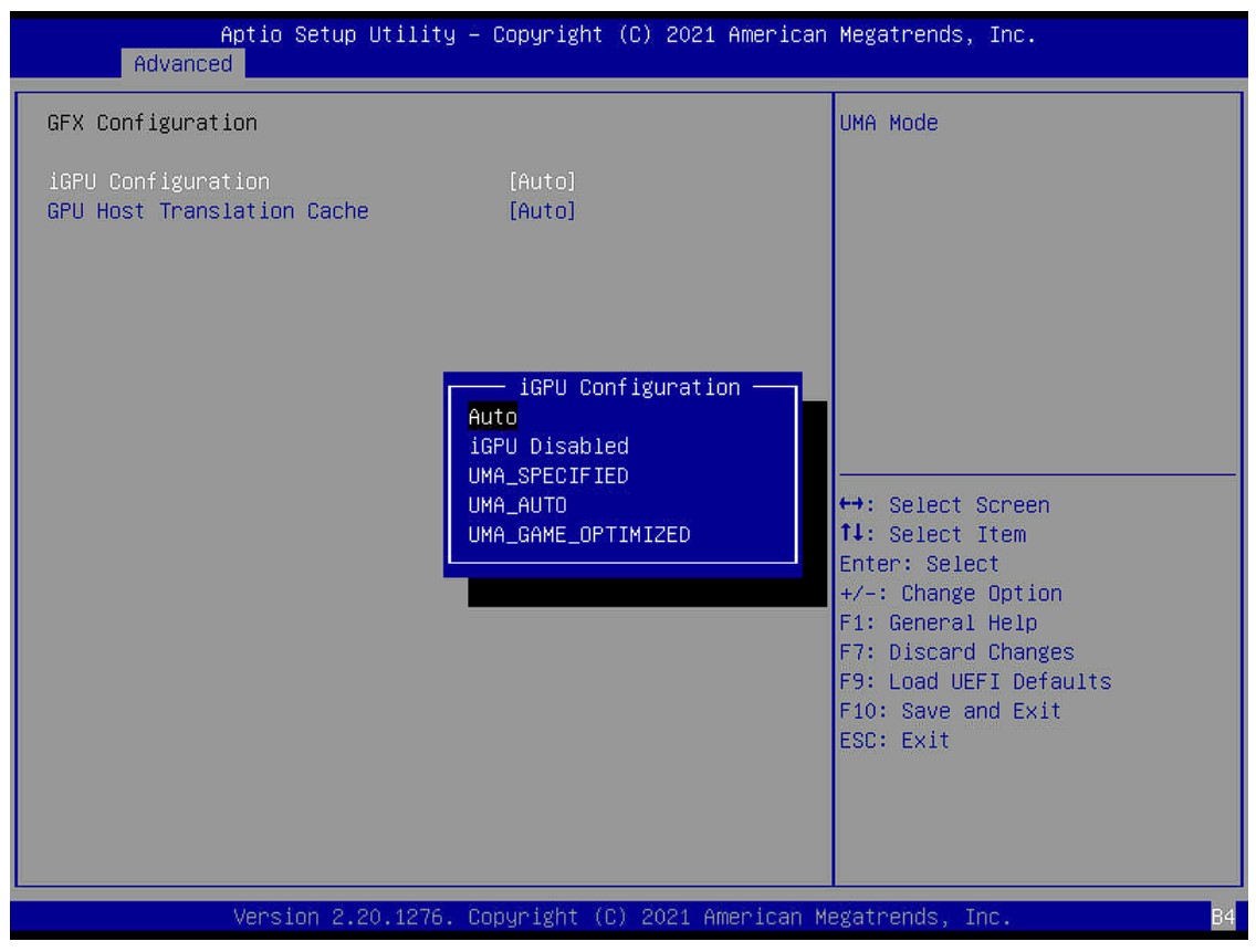

  1. Ok, woran es jetzt zum schluss tatsächlich gelegen hat?! keine Ahnung... Ich habe das Beta BIOS aufgespielt, Habe aus dem ASrock Hilfe Forum folgendes geändert: Hello, i also had some issues, but after spending...a lot of time searching and trying, i found a solution for myself. the issue for me was the CSM legacy layer causing issue, UEFI mod only worked. i'm usinf bios 4.24 beta in BIOS boot option filter "UEFI only" CSM (compatibility support module) "Custom" other and video both change to UEFI only now restart my unraid booted up with the GPU working, and all the errors before about reading bios rom and things are gone. Beim Neustart wurde mir im BIOS auch eine VGA Firmware angezeigt, jetzt taucht die APU bzw. Grafikeinheit auch im UNRAID auf. Die Ausgabe "radeontop" funktioniert jetzt auch. Dann kann ich mich mal an das konfigurieren machen damit TVHeadend und Emby darüber transkodieren kann. Ok, das hat auf anhieb funktioniert. Jetzt habe ich eine CPU Auslastung von ca. 10% beim transkodieren. Super. Hätte ich das doch früher schon gemacht 🙂
  2. Das habe ich gerade versucht (also umstellen auf UEFI only) - bringt die gleichen Fehler mit sich. Ich werde mal ein Beta BIOS flashen 4.26 - das soll microcode updates usw. enthalten... Drückt die daumen
  3. Habe ich tatsächlich gerade gehabt - anscheinend habe ich mir bei einer Einstellung im BIOS dieses zerschossen. Kam über BMC nicht mehr in´s Bios rein. Also ja, Bildschirm war auch angeschlossen. Muss ich Unraid noch irgendetwas "sagen" um die iGPU zu nutzen? treiber hinzufügen oder sonstiges?

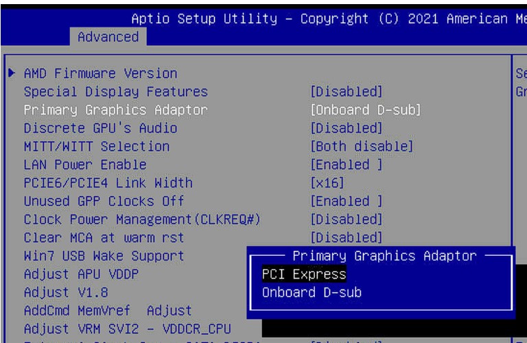

  4. Versucht habe ich das natürlich auch schon - hat aber leider auch keinen Erfolg gebracht. Wie gesagt - ich hatte schon gefühlt tausend mal das BIOS zurückgesetzt, gespeichert, neu gebootet und dann wieder was geändert, gespeichert neu gebootet usw. Ich denke dann ja immer ich bin der aller größte DAU der auf der Welt herumrennt
  5. Wenn ich das umstelle, verschwindet der Eintrag mit "Onboard VGA" Das verstehe ich tatsächlich auch nicht. Kann es etwas mit meiner Digital Devices Cine TV karte zu tun haben? Ansonsten hat der Server noch keine andere Karte gesehen.

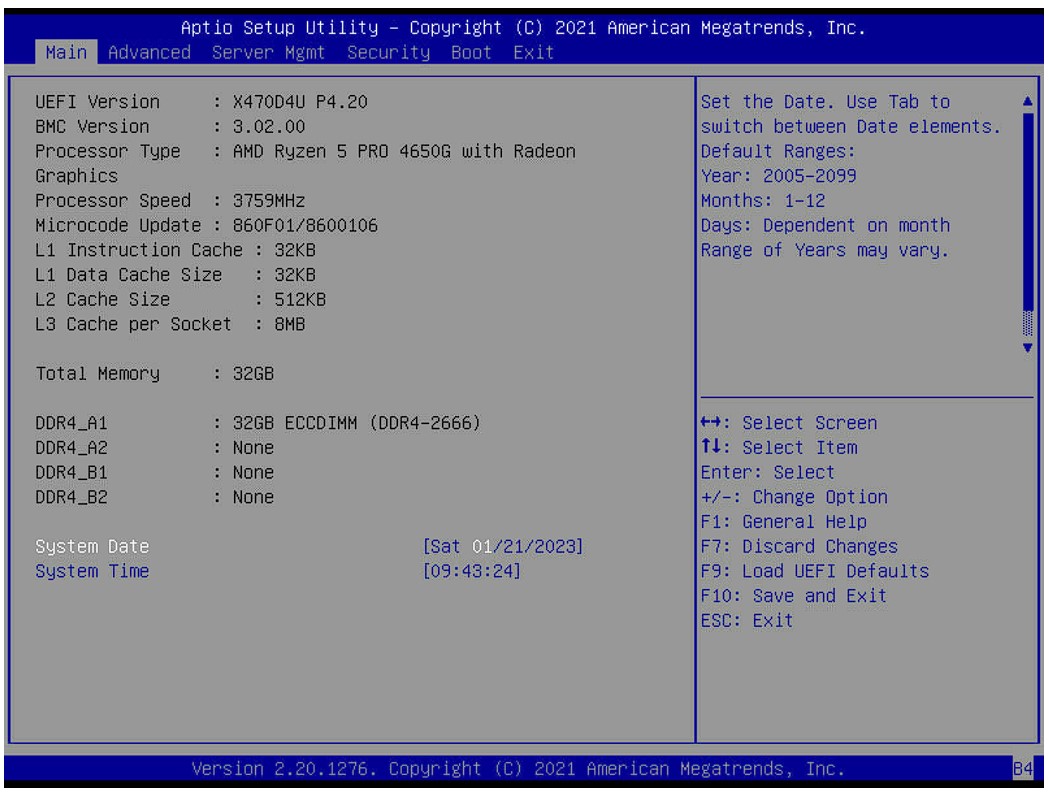

  7. Moin zusammen, ich bin gestern leider kläglich daran gescheitert, die iGPU meiner (neuen) CPU im Bios zu aktivieren dass sie auch im Unraid angezeigt bzw. nutzbar wird. Die CPU ist eine Ryzen 5 Pro 4650G. Die CPU wird auch soweit erkannt "AMD Ryzen 5 Pro 4650G with Radeon Graphics @ 3700 MHz". Ich habe auch gefühlt 100 mal das BIOS zurückgesetzt, Punkte aktiviert, gespeichert und neu gestartet - aber se kommt beim Starten immer mehrere Fehler. "amdgpu unable to locate BIOS Rom" "amdgpu fatal error during GPU init" "amdgpu failed with Error" Ich habe die BMC Firmware 3.02.00 BIOS Firmware P4.20 auf dem Mainboard installiert. Vielleicht kann mir jemand der das Board mit einer aktiven iGPU seine Einstellungen im BIOS zeigen. Radeon TOP habe ich schon installiert - der zeigt aber auch gar keine Aktivität an. Gut, die GPU wird ja auch nicht gefunden 😞 Wenn ihr mehr Infos braucht - gerne raus damit. ich Versuche in der zwischenzeit weiter zu kommen. viele Grüße RedAdair
