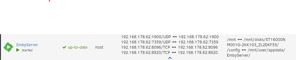

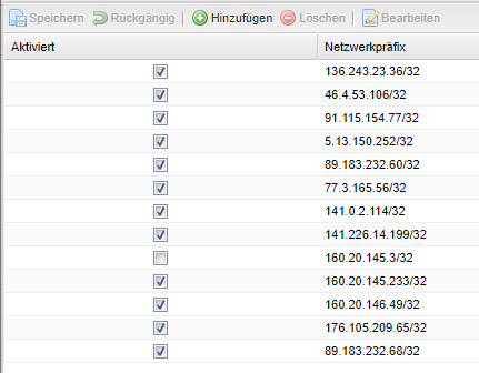

Das sind zumindest die IP Adressen die ich zwischendurch gesehen habe - und direkt in die Sperrdatei von TVHeadend eingetragen habe. Naja - ich habe meine Fritz Box daran ist der Server angeschlossen... Und die Ports für Emby usw. habe ich freigegeben. Mir schwant böses... 😵
Das hier sind meine IP Adressen zu dem Dockern: Ich habe bei TvHeadend unter Zugriffsrechten die 192.168.178.62 eingetragen - der Dienst lief auch nocht - TV ging auch aber das WebUI war nicht mehr zu erreichen. Daraufhin habe ich in diesem Ordner alle Dateien gelöscht /mnt/user/appdata/tvheadend/accesscontrol# Danach hatte ich wieder zugriff auf das WebUI Nein - eine DMZ habe ich nicht - was meinst du ansonsten mit direkt?
