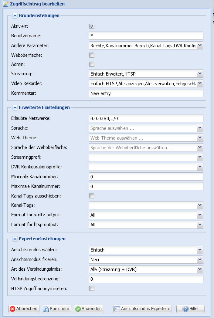

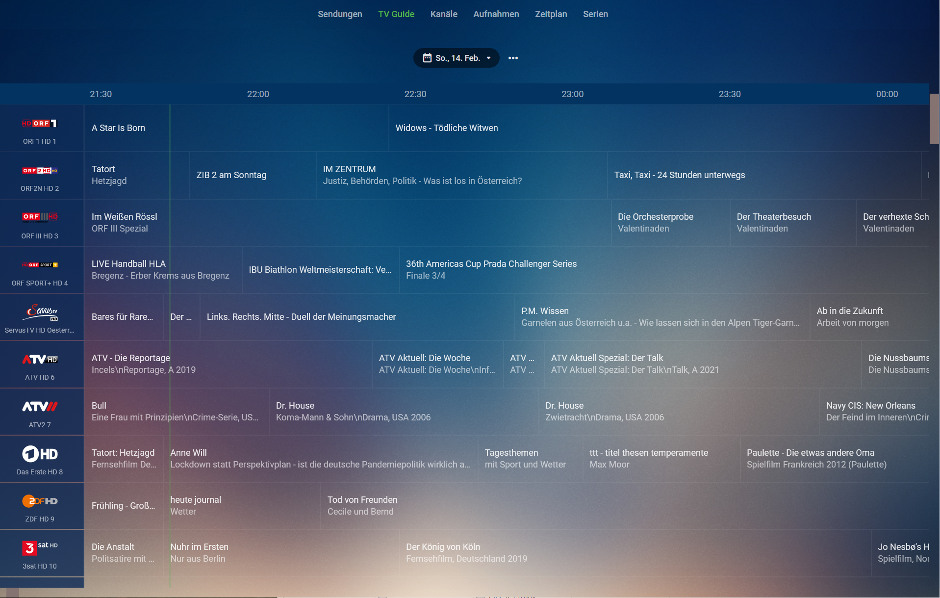

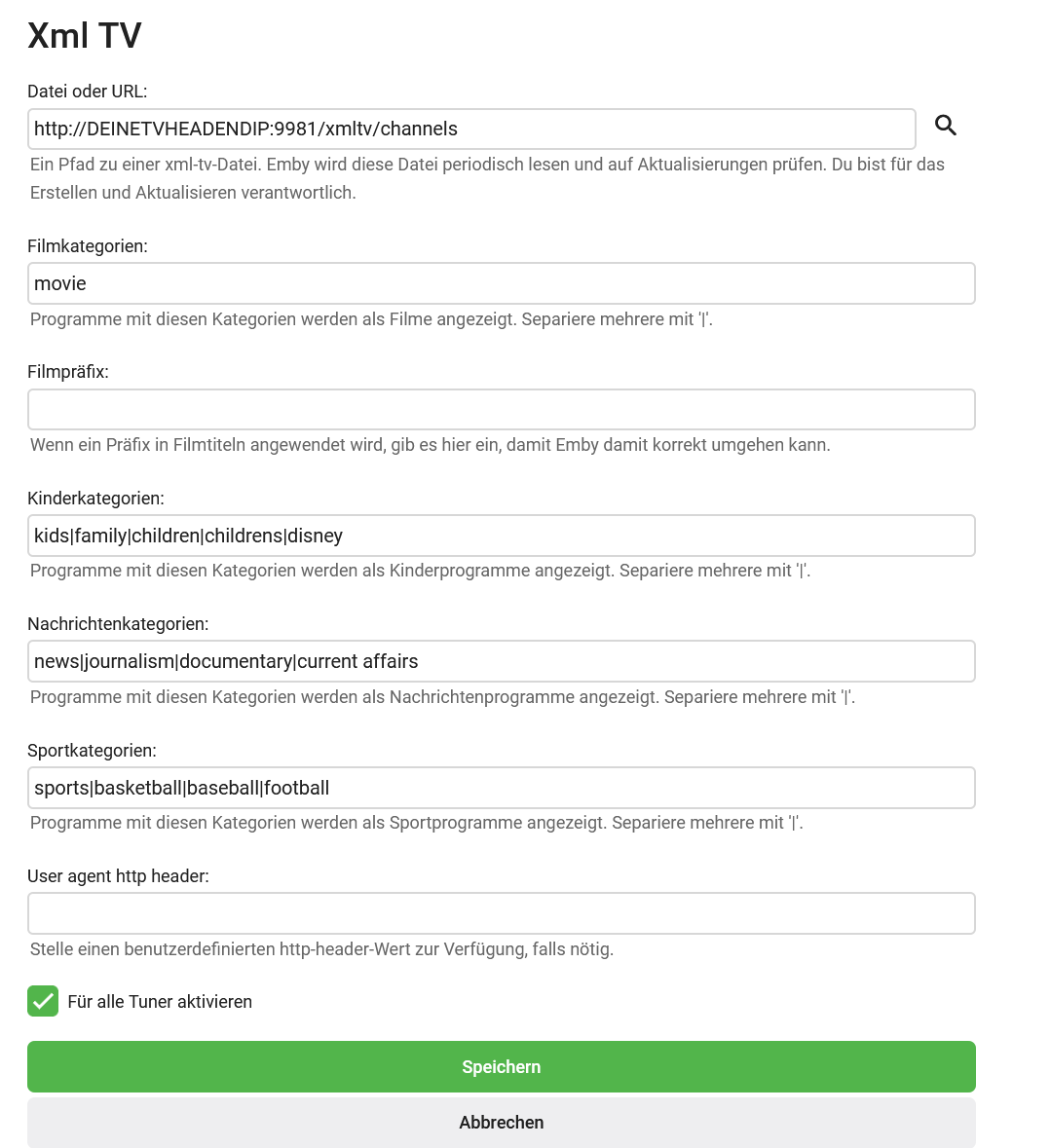

Die brauchst du auch nicht, in TVHeadend legst du einen Benutzer an der alle Rechte zum Streamen hat (ohne Passwort):

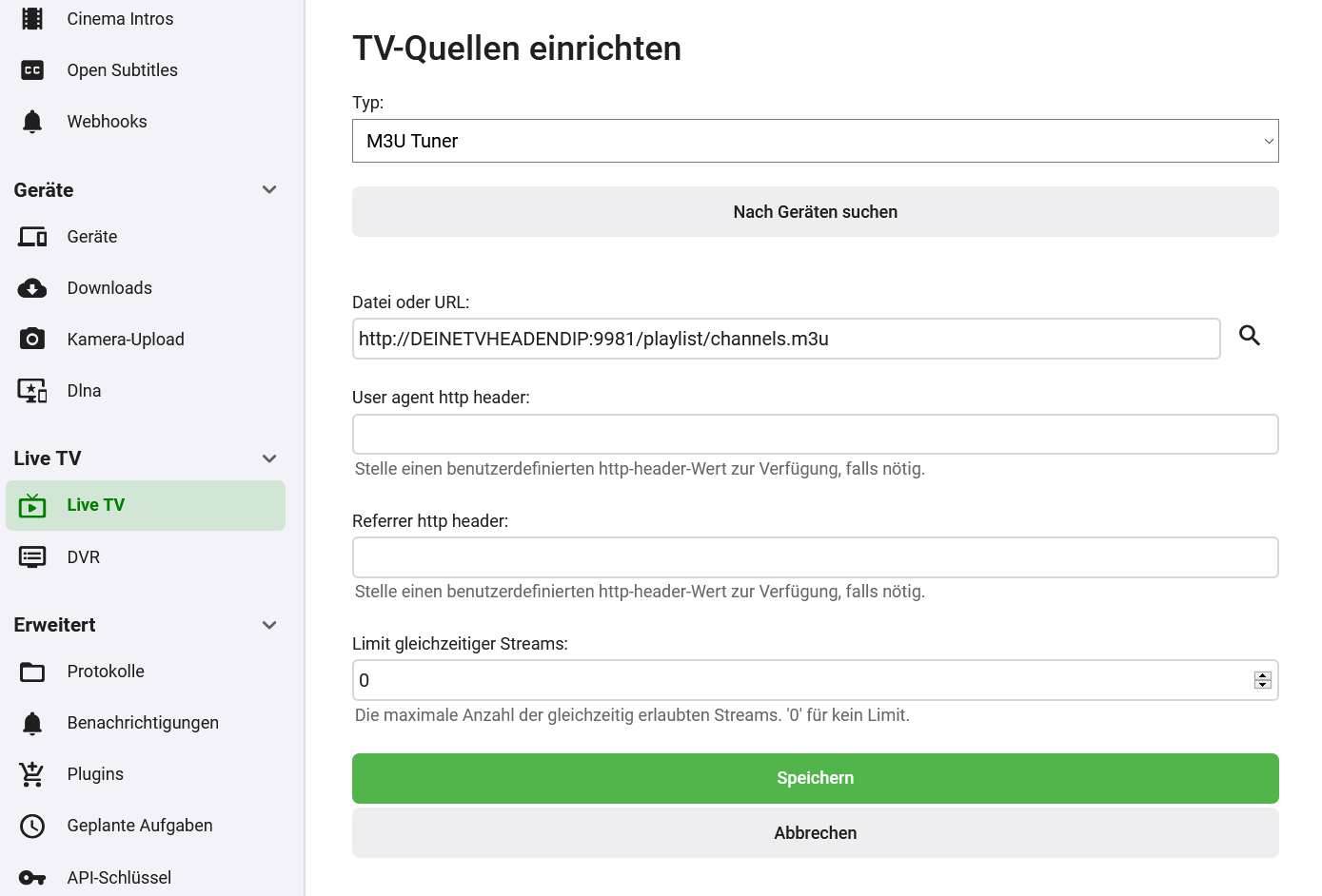

...in Emby bei LiveTV bei TV Quelle so:
...und bei TV-Programm-Anbieter so:
Damit verhinderst du den "Spinning Circle" in Emby.
EDIT: ...und lösch das TVHeadend Plugin aus Emby! :D
Damit verhinderst du den "Spinning Circle".

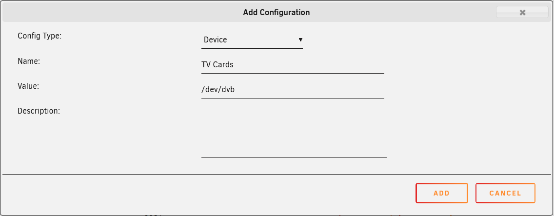

Hast du evtl vergessen den Eintrag '/dev/dvb' im Docker template vergessen?
3 minutes ago, RedAdair said:
Ich hatte die Karte im unteren Slot -hab die Karte jetzt im obersten Slot.
Das sollte doch egal sein.
Mein gott - den Eintrag hatte ich nicht gemacht - tausend Dank für Deine (eure) Geduld mit mir!

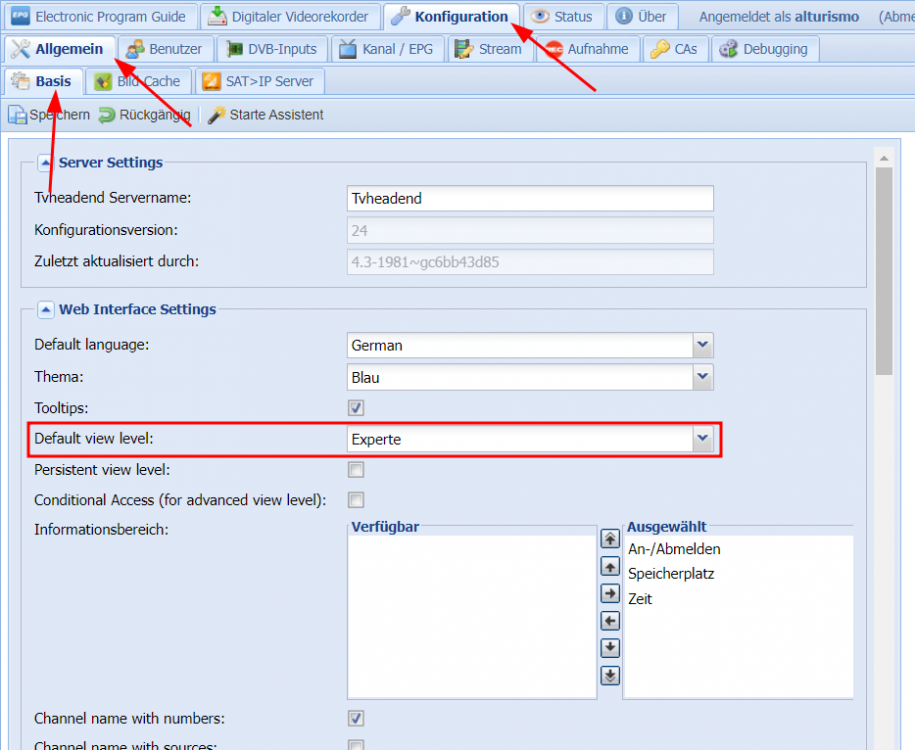

Jetzt hab ich noch ein kleines Problem... Bei mir wird - warum auch immer- die CA Funktion (um sich auf meine smartcard zu verbinden) nicht angezeigt.
Ich habe die Einstellungen auf erweitert bzw. vollständig umgestellt - aber die Funktion wird mir nicht angezeigt.
Eigentlich ändert sich durch das umstellen gar nichts an der Benutzeroberfläche ?!
