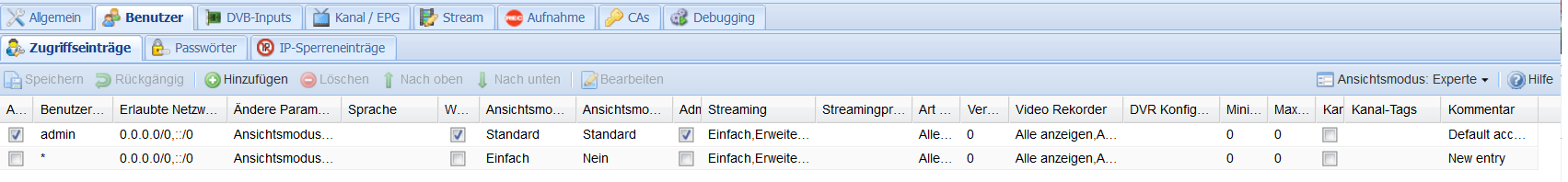

Bei mir wird - warum auch immer- die CA Funktion
So jetzt weiß ich es wieder, das hat mit der Rechteverwaltung in TVHeadend zu tuhen.
Hast du dir einen Benutzer angelegt der Streamen darf ohne passwort oder?
Du gehst mal als admin in die WebGUI und dann deaktivierst du den User der Rechte zum streamen hast, klickst auf speichern und dann ganz wichtig du musst die Seite komplett neu laden (bei mir mit Firefox STRG + R) danach kannst du die Ansicht wieder auf Experte umschalten und deine CA's einrichten.
Wenn du mit allem fertig bist aktivierst den User wieder und klickst auf speichern, fertig.
EDIT: Oben wäre ein Workaraound, du musst bei Ändere Parameter dem User alle Rechte geben das er alles ändern kann (kann nix passieren da du ja keinen Zugriff auf die WebGUI gestattest und auch kein admin ist), warum, keinen Plan...
Sorry -war beruflich unterwegs -und das Internet dort war - nun ja - bescheiden ist übertrieben ;)
Es hat funktioniert - habe aus Verzweiflung (weil ich mich nicht mehr einloggen konnte) in der Konsole alle Benutzer und Profile gelöscht, und beim neu anlegen wurde mir dann auch die CA sowie die Debugging Funktion präsentiert. Läuft jetzt soweit alles :)

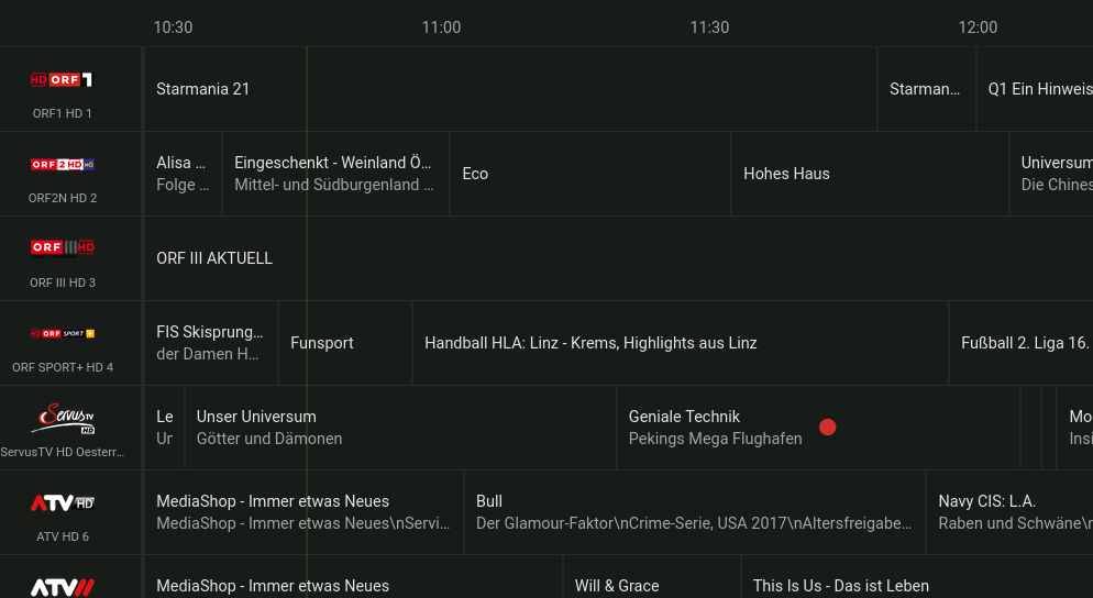

Etwas gewöhnungsbedürftig ist die Sache mit der Sortierung. Und in meiner liste kommen ein paar Sender als {name not set}
Und es werden nicht alle Sender angezeigt (Sky Buli uns Sport Kanäle)
Ich fürchte, Bouquets kann man da nicht anlegen?

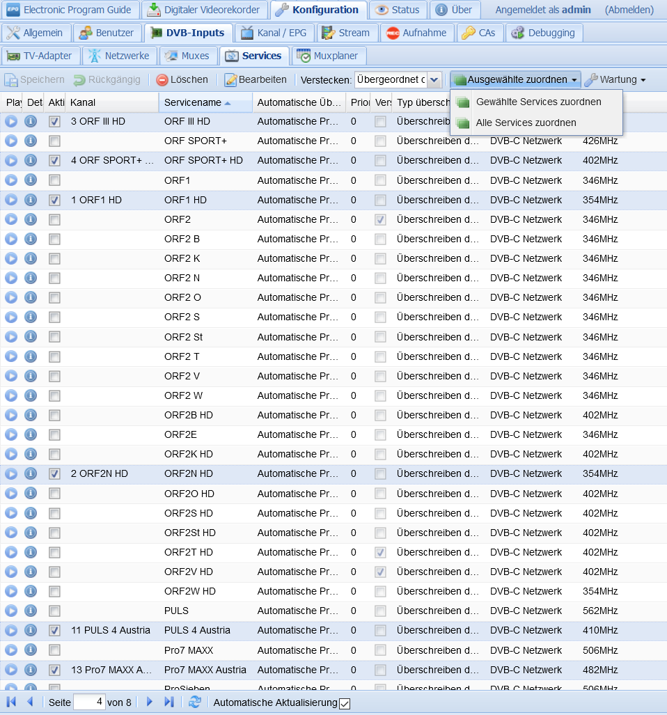

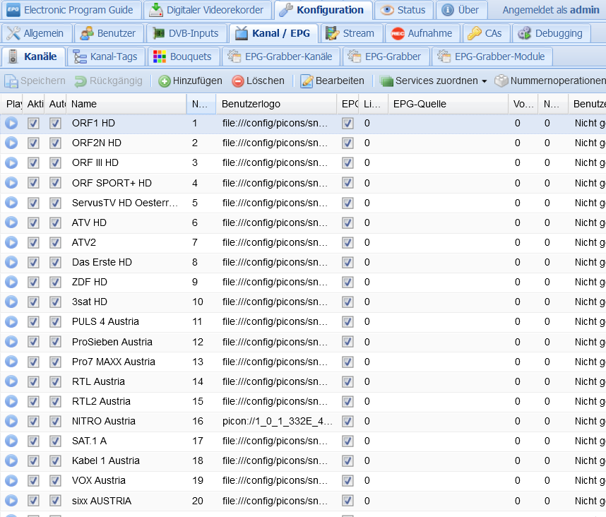

Warum du machst die sortierung in TV Headend einmal und dann gut ist's.
Markier die Sender die du Zurodnen willst mit gedrückter STRG Taste (ich empfehle dir unten die angezeigten Sender pro Seite zu erhöhen) und klick dann auf Ausgewählte zuordnen -> Gewählte Services zurodnen:
Danach hast sie dann hier und ganz wichtig ist das sie aktiviert sind und sie eine NUMMER haben (dort kannst die Kanäle übrigens auch umbennenen):
EDIT: Und ja, du kannst Bouquets anlegen aber ich kann dir nicht sagen wie das dann mit Emby zusammenspielt.

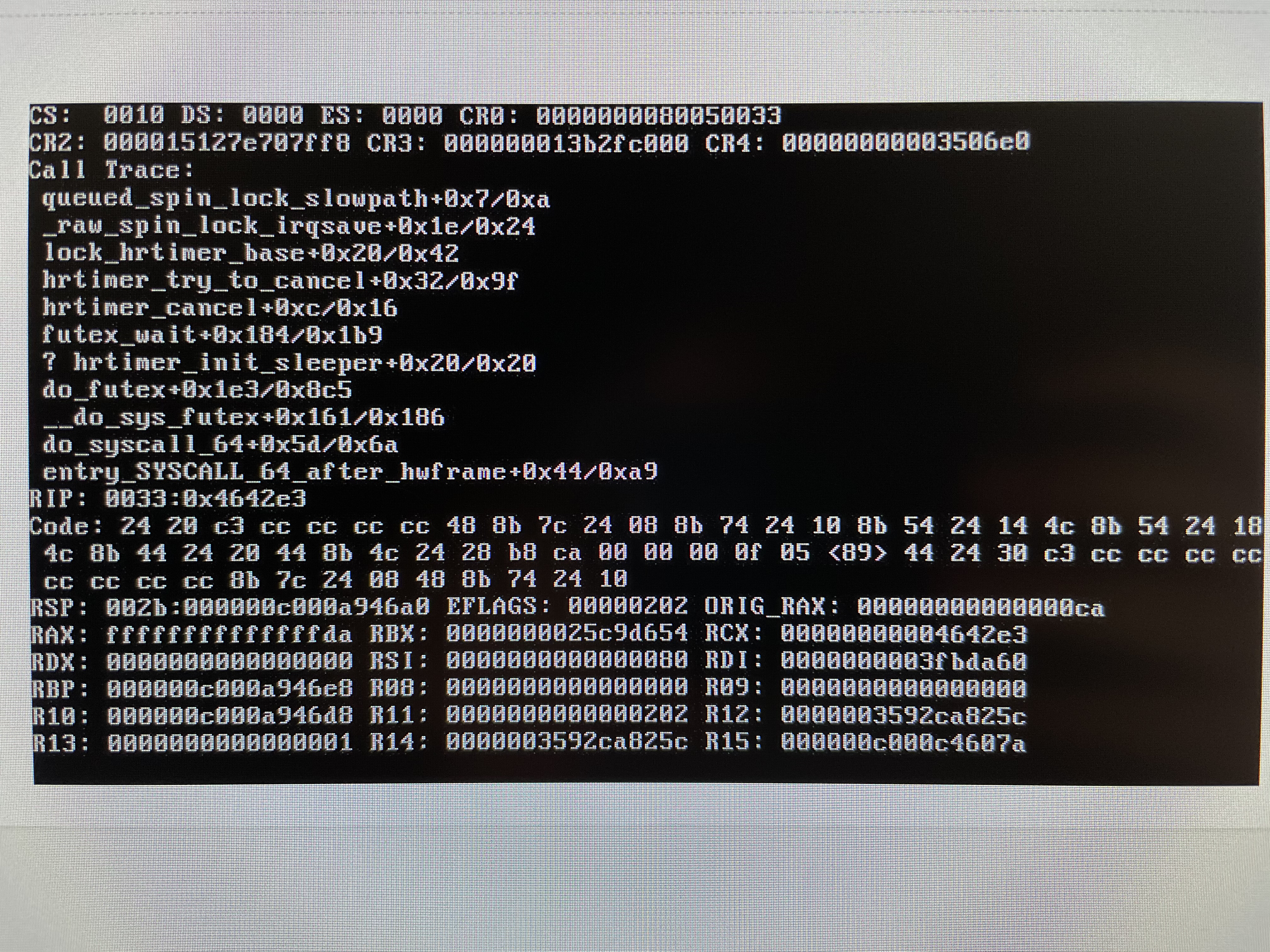

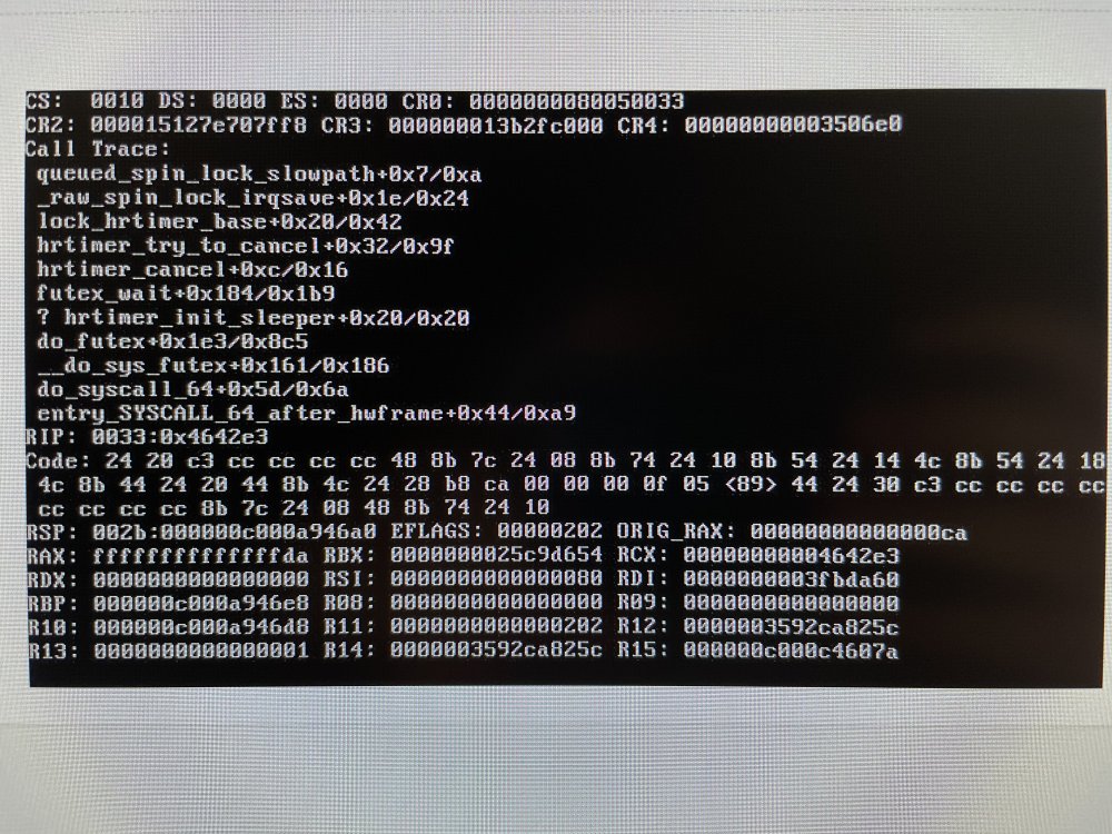

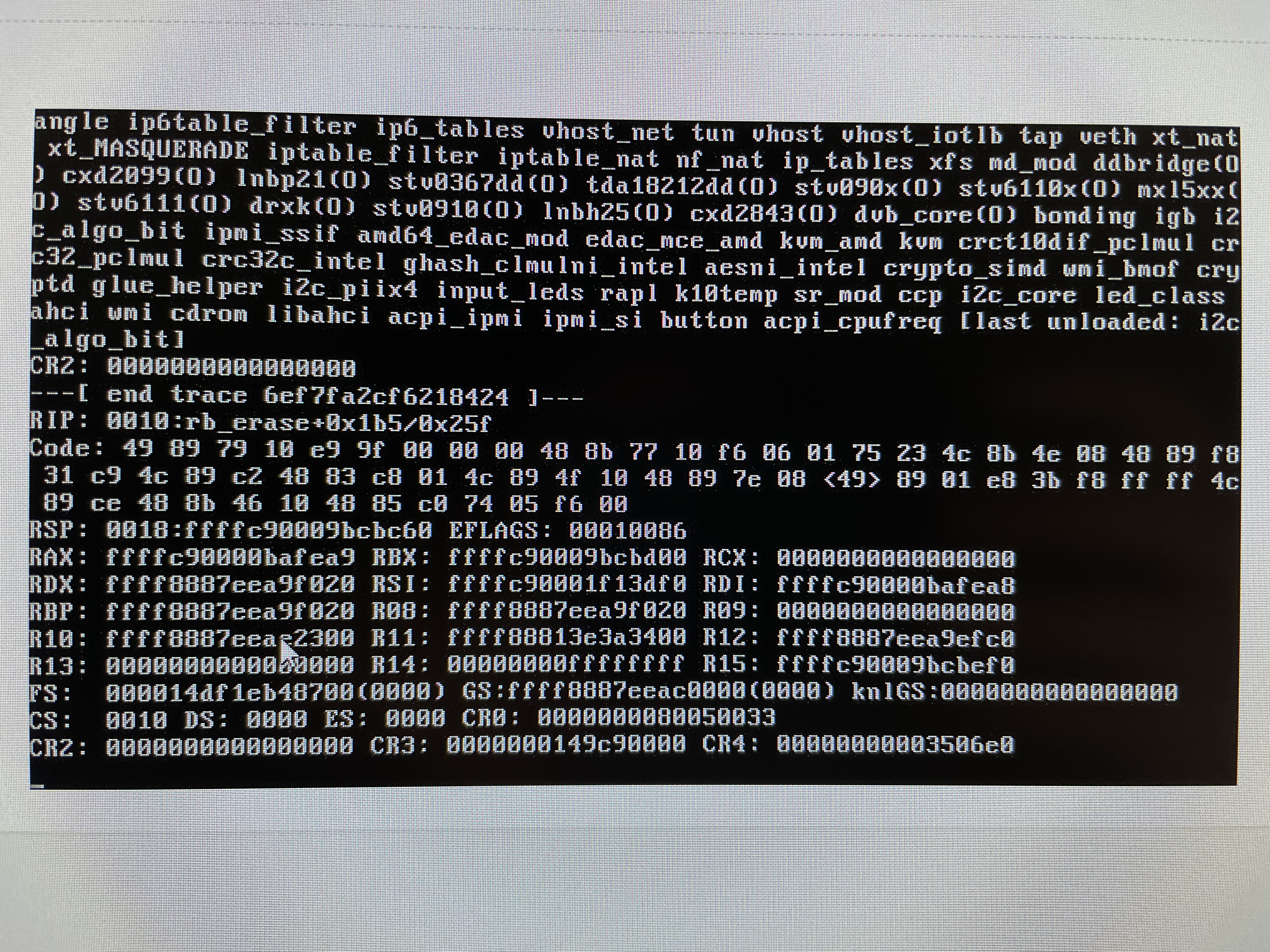

Jetzt hatte ich wieder 2x abstürze - Ich konnte in der KVM Konsole nichts mehr eingeben - und das Dashboard war auch nicht mehr erreichbar (gerade in emby live TV geschaut)
Ich habe jeweils 1 Foto gemacht ich konnte nicht scrollen - habe es jetzt auch kapiert den syslog auf den USB Stick schreiben zu lassen. Aber das erst nach den neustarts.
Ich häng mal die Fotos an - vielleicht wird ja jemand daraus schlau.
Ohne detailiertes syslog wird das schwierig da der obige auszug nur das Ende vom log is , kannst evtl auch ein syslog posten bevor er abstürzt?
Du verwendest Unraid 6.9.0rc2 schätz ich oder? Wenn ja welche treiber hast im DVB Plugin installiert?
Sieht aber nach irgend einem Hardwareproblem aus...
Hast du die TV Karte nicht mal im Slot getauscht? Lief auf deinem vorherigen System bzw mit dem vorigen Betriebssystem alles oder ist die Kombi aus Hardware neu?
EDIT: Darf ich fragen wie du deine CA's hinzufügst bzw hast du Kartenleser an Unraid dran?
Wenn ich das richtig gesehen habe, wir der syslog ja immer nach jedem start neu geschrieben/überschrieben. Gibt es so eine art watchdoch dass der server überwacht wird?
ich bin heute im Dienst und morgen wieder zu Hause - da kann ich die gespeicherten mal posten.
Ja, ich hatte die Karte schon umgesteckt - das hat an dem Verhalten leider nichts verändert. Heute morgen startetet nichtmal mehr der TVHeadend Container.
Den musste ich jetzt löschen. Ich bin auf der Version 6.9.0 rc2 - richtig.
BTW - als ich den Beitrag angefangen habe zu schreiben hatte ich an dem Server Remote einen Hardreset durchgeführt) Jetzt hing er direkt wieder...
Die DVB Treiber sind die aus dem Plugin - ist folgende Version:
ich will morgen mal die CPU tauschen zu der 3700x - die 1800x wird ja nicht offiziell unterstützt. vielleicht liegt es ja daran - wenn nicht bin ich echt ziemlich angesickt ;-)

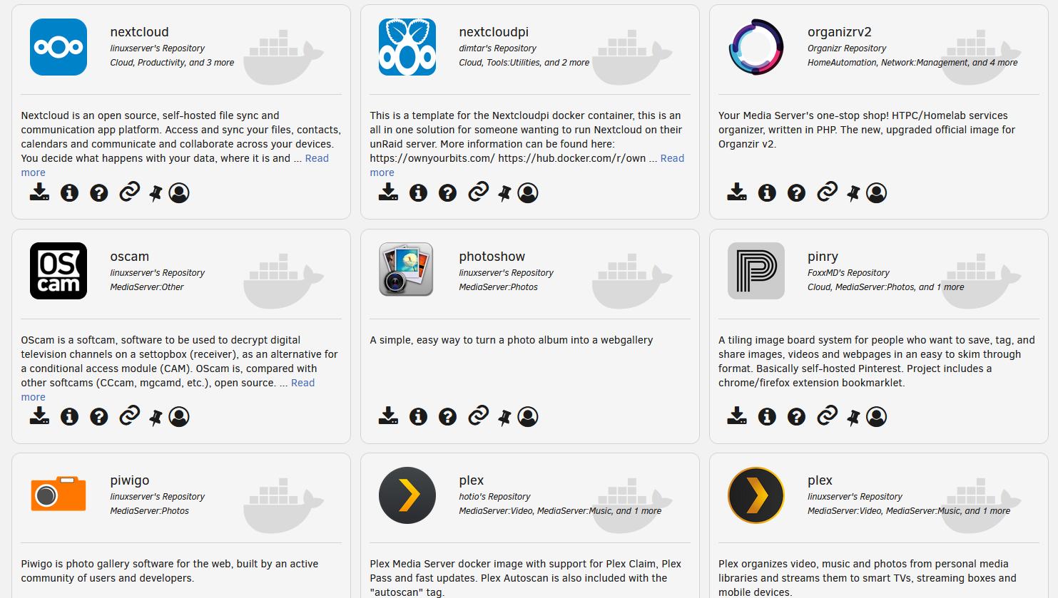

Darfst du - ich habe z.zt. einen raspberry pi mit OScam laufen. den habe ich bei CA eingetragen (newcamd)
mein bunter plan für später war eigentlich den Raspberry durch einen Container auf unraid zu ersetzen - mal sehen ob das sinn ergibt.

Ich hatte die "fresse dick" - deshalb die CPU getauscht. Wie gesagt von einer 1800x auf eine 3700x.
Server läuft jetzt seit knapp 20 Stunden - so lange hat der noch nie durchgehalten.
Scheint sich wohl doch nicht so gut mit dem "alten" Ryzen zu verstehen.

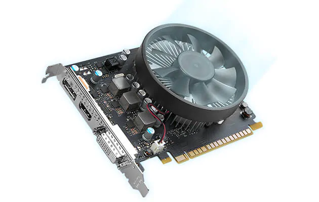

Bin mir echt nicht sicher ob Emby AMD schon offiziell im Container unterstütz, soweit ich das getestet habe funktioniert das nicht und du müsstest im Container die AMDPRO Treiber nachinstallieren (und das bei jedem update da alles auf 0 zurückgesetzt wird im Container bei einem Update).
Ich würd dir da eher zu eine GTX1050Ti oder zu einer Quadro P2000 raten das ist viel einfach zu realisieren und die werden auch "ab Werk" von Emby unterstütz, du müsstest dir nur mein "Nvidia-Driver" Plugin installieren (das installiert dann die Nvidia Treiber auf unRAID und alles nötige zur Nutzung inerhalb des Containers).
Bedenke aber bei Nvidia Consumer Karten gibt es ein Limit von 3 gleichzeitigen Transcoding sessions wobei die, ich sag jetzt mal, "Prosumer" Karten (wie oben die P2000) kein Limit haben.

Naja dann such dir doch eine günstige GTX1050Ti oder nur 1050 ob 2 oder 4GB sollte da auch egal sein (manchmal bekommst auch so System Integrator Karten wie zB von Medion auf ebay -> sieht dann ca. so aus wie im Bild unten) sollte auch gut mit den Transcodes zurechtkommen ;)

Sorry wenn ich jetzt mal blöd nachfrage aber hast du die CA App (Community Applications) installiert? OSCAM gibt es meines wissens auch als Docker container und dafür brauchst du keine VM:
Bitte reiß dich los von den VM's, Docker ist viel besser für die meisten Anwendungsgebiete und dadurch das du keine VM's brauchst und die Resourcen "geteilt" werden kannst du viel an Leistung/Resourcen einsparen...
Das ist mitunter ein Grund warum ich von 32Kernen auf 16Kerne und jetzt sogar "nur" mehr auf 12Kerne umgestiegen bin.
Oha - so langsam ist mir das schon peinlich ;)
War (für mich als Laie)etwas tricky mit dem Container - bzw. dem anlegen der Reader und den Ports - aber schlussendlich hat es dann doch geklappt.
Oscam läuft jetzt mit 2 SC Readern direkt am Server angeschlossen :)
nochmals vielen Dank!

Der EPG wurde mir in der Übersicht falsch dargestellt - also es läuft z.B. Definitiv two and a Half Men - und im EPG steht die Serie, die entsprechend 2 h später läuft.
Die Aufnahme ist dann natürlich auch nicht das was man vermeintlich programmiert hat.
Edited by RedAdair

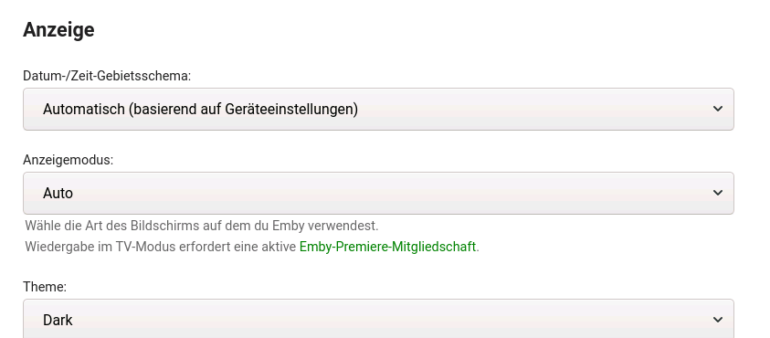

Hast du in Emby gecheckt ob im Profil die richtige Sprache eingestellt ist?

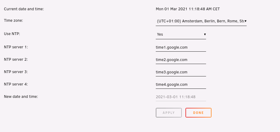

Der Server steht aber bei dir zu Hause und in Unraid hast du die Zeit/Zeitzone auch richtig eingestellt also in den Settings -> Date/Time?
@ich777 ja, ich nutze den Emby Container emby/embyserver und den tvheadend von linuxserver.
Die NTP Zeit habe ich im Unraid auch aktiviert und entsprechend eingestellt.
In TVHeadend habe ich die Zeit jetzt auf "UTC" gesetzt und es funktioniert.
bekomme somit den richtigen EPG angezeigt. Ist ja jetzt auch kein Beinbruch - also mach dir deswegen nur keinen Stress :)
