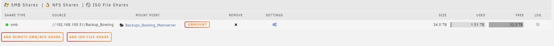

  4. Ich weiß nicht was du gemacht hast, aber als ich jetzt wieder heim kam und dir einen neuen Screenshot machen wollte sind die Buttons und das eingebundene Laufwerk wieder da.... sehr merkwürdig. Evtl. war es ein Cookie Problem. Ich hätte gleich mal den Browser wechseln sollen oder einen Refresh durchführen müssen. Ich beobachte das erst mal weiterhin. Danke dir aber trotzdem für den schnellen Support
  5. Ich kann auf dem Main Unraid garnichts mehr mounten. ich habe keine Buttons mehr wo ich einen Share bzw. Mount hinzufügen kann. Das dunkle Bild (Unraid_Main) ist von meinem Unraid bei dem ich das Problem habe. Das helle Bild (Unraid_Secondary) ist von dem Unraid im Geschäft bei dem alles funktioniert. Edit: sorry, das eine Bild war garnicht mit drin

  7. Hi Community, ich habe 2 Unraids laufen. Einen bei mir zu Hause und einen im Geschäft. Auf beiden habe ich Unassigned Devices (+Addon) installiert. Ich lasse regelmäßig von einem zum anderen Unraid Daten sichern mittels Lucky Backup. Seit heute zeigt mir der Unraid zu Hause aber im Tab Main bei UD nichts mehr an. Ich habe das Plugin schon mal deinstalliert und wieder neu installiert. Ansicht bleibt die gleiche. Im Geschäft wurde das Plugin auch aktualisiert und läuft ganz normal weiter. Dort wird mir auch die SMB Platte als online angezeigt. Das einzigste was ich seit dem letzten Mal geändert habe war das ich die Ornderberechtigungen angepasst habe weil diese etwas verschoben waren. Hat jemand eine Idee was das Problem sein könnte?
