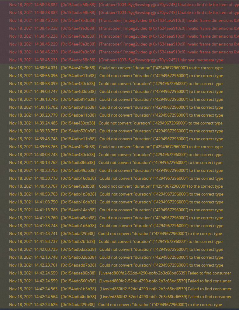

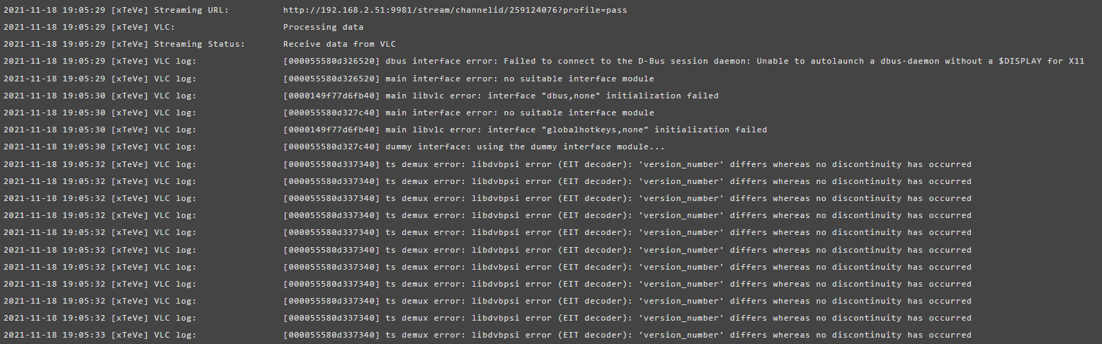

Nach ca. 2 Minuten bricht der Stream mit einer Fehlermeldung in Plex ab. Im log von xteve steht:

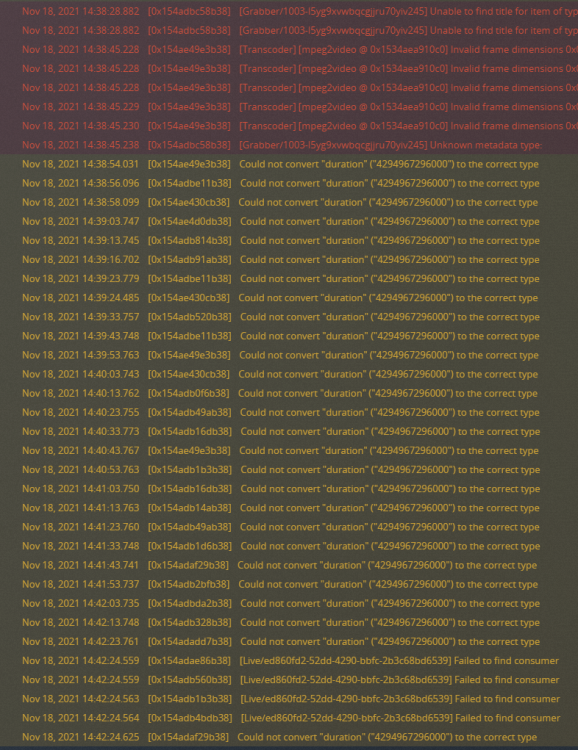

Im Log von Plex steht während der Wiedergabe und beim Abbruch:
Der Plex Player zeigt: Diese Live Tv Sitzung wurde beendet.
das sieht ok aus, sprich, xteve bringt keine Fehler, der Fehler liegt bei Plex wo Probleme hat.
Teste mal folgendes aus da Plex ja sehr kritisch ist

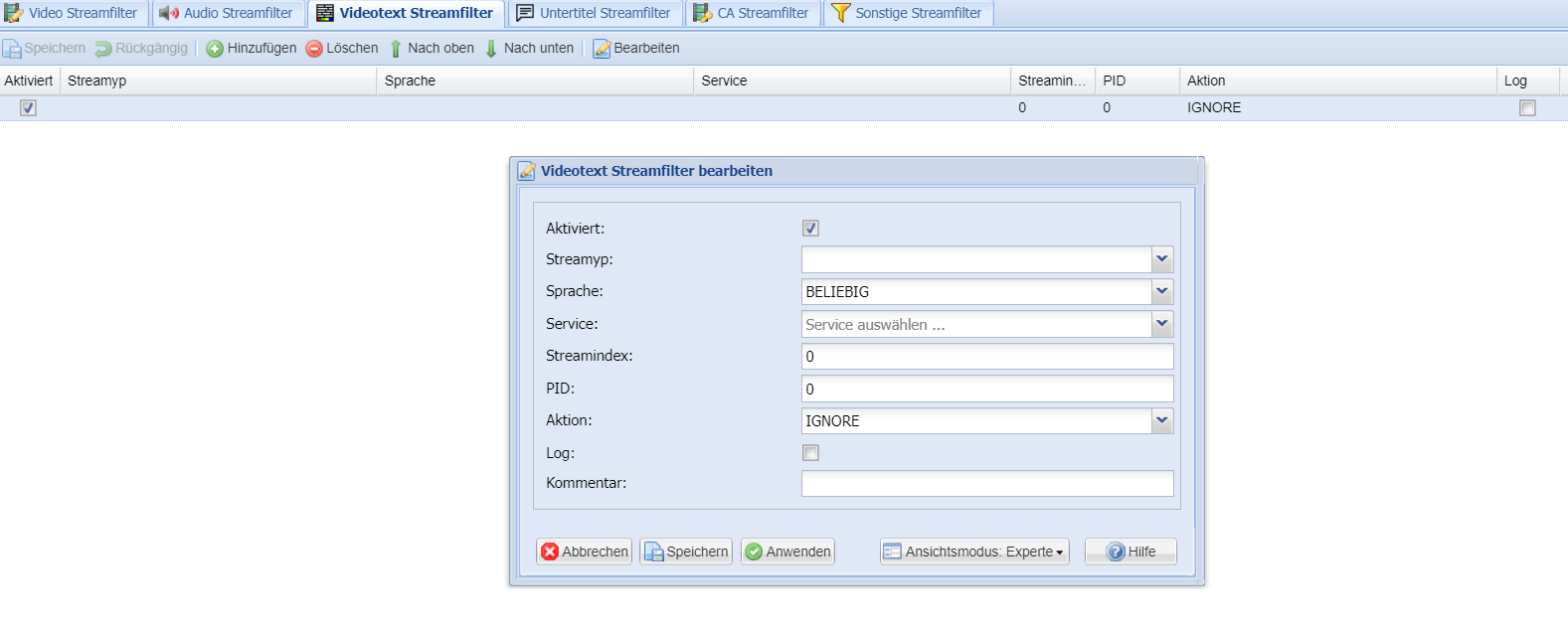

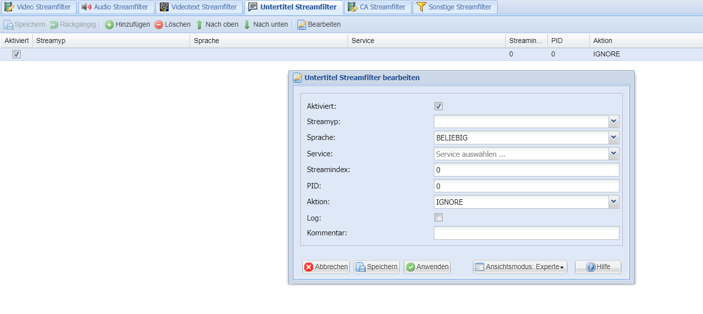

erster Test, hol den Videotext raus, in TVH wie folgt unter Konfiguration, Streamfilter
zweiter Test zum Ausschluss, Untertitel
bitte erst NUR Videotext raus, kann Plex eh nicht verarbeiten.

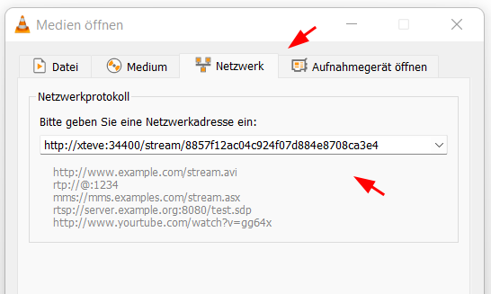

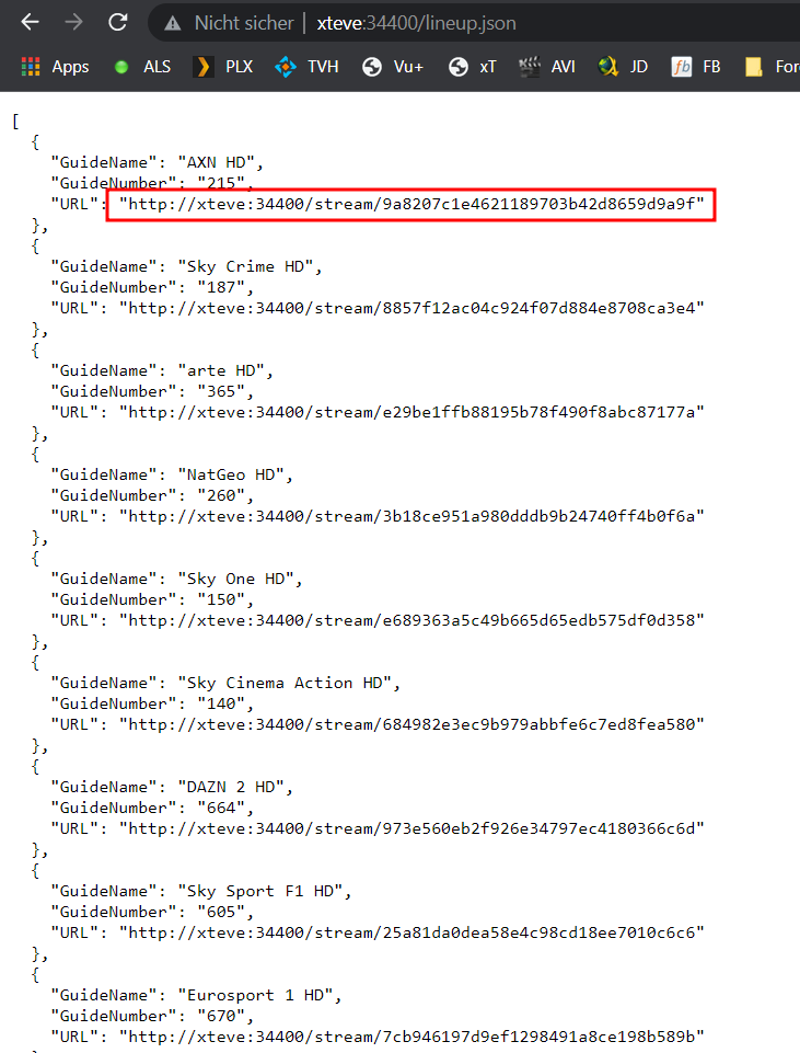

Zum guten Schluss ob xteve geht (also die Kette bis vor Plex), entweder die xteve.m3u in VLC testen, falls du PMS als EPG genommen hast, einfach mal die stream url's per http://ip:34400/lineup.json anschauen, da hast du die direkten xteve urls welche auch an plex gegeben werden, Beispiel.
dann siehst du ob dein tvheadend, xteve setup soweit funktioniert und der Fehler SICHER nur noch dahinter liegt ...

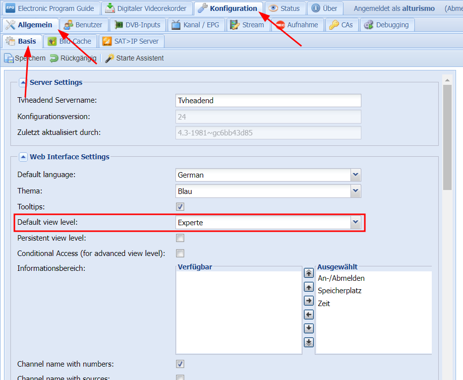

Den Punkt mit dem Streamfilter gibts bei mir garnicht :(
Ich hab grad mal die Playlist von  http://192.168.2.51:34400/m3u/xteve.m3u geöffnet auf meinem VLC am Rechner. Hier läuft es ohne Probleme durch.

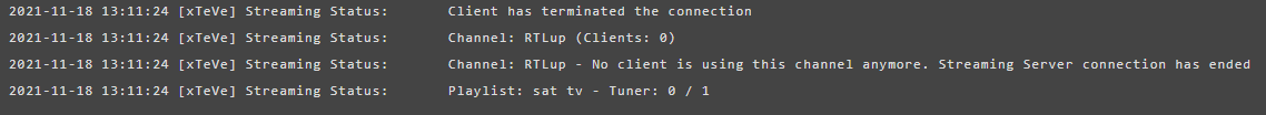

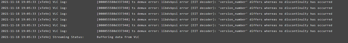

Allerdings steht im xTeve log
Das einzigste was mir hier jetzt sofort auffällt ist das die Uhrzeit um eine Std. nachgeht. Aber ansonsten funktioniert es.
