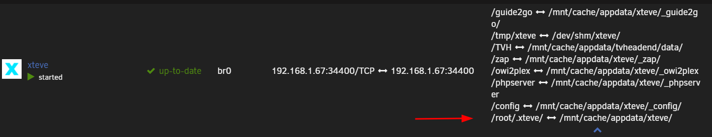

Welchen docker hast du genommen ?
Und als Tipp, immer aus Docker Sicht den Pfad wählen ... Siehst du in deinen Mountpoints in der docker Übersicht.

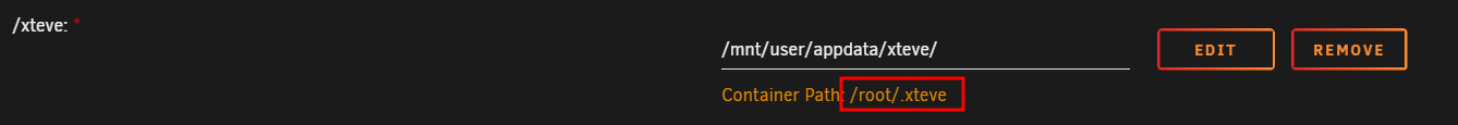

42 minutes ago, Brainpain187s said:
Die Antwort ist immer die gleiche: no such file or directory
also, je nach docker jetzt ... der Pfad in xteve ist "innerhalb" des Dockers zu betrachten
Beispiel
wenn deine lokale m3u jetzt in /mnt/user/appdata/xteve/beispiel.m3u liegt dann wäre das als Pfad in der xteve webgui
/root/.xteve/beispiel.m3u
das ist der Pfad aus Docker Sicht ... gilt übrigens für alle Docker usw ... je nachdem wie die Mounts aussehen usw usw ...

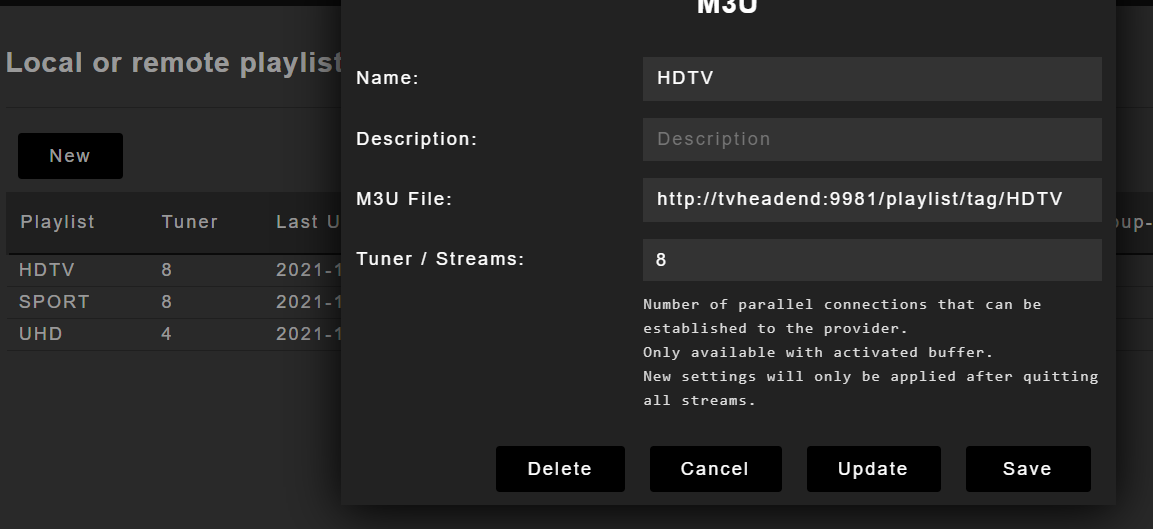

zu TVHeadend, du kannst auch einfach die URL eingeben anstelle des Pfads ... evtl anstelle tvheadend die IP und anstelle des Tags nur /playlist am Ende (für alles), ich splitte halt lieber ;)

Also hab ich mal den Link versucht: http://ip:9981/playlist/channels (damit lade ich ja auch die channel liste runter). Hier kommt die Meldung "Unauthorized".
Selbes auch bei http://IP:9981/playlist/
Muss ich im TV Headend nochmal extra einen User anlegen der ohne PW arbeitet? oder gibts die Möglichkeit die Logins mitzugeben im Pfad?
Zum Verständnis, wenn ich die Channel liste einfach ohne Credentials runterladen kann, dann sollte doch Xteve doch auch auf die Liste zugreifen können oder?

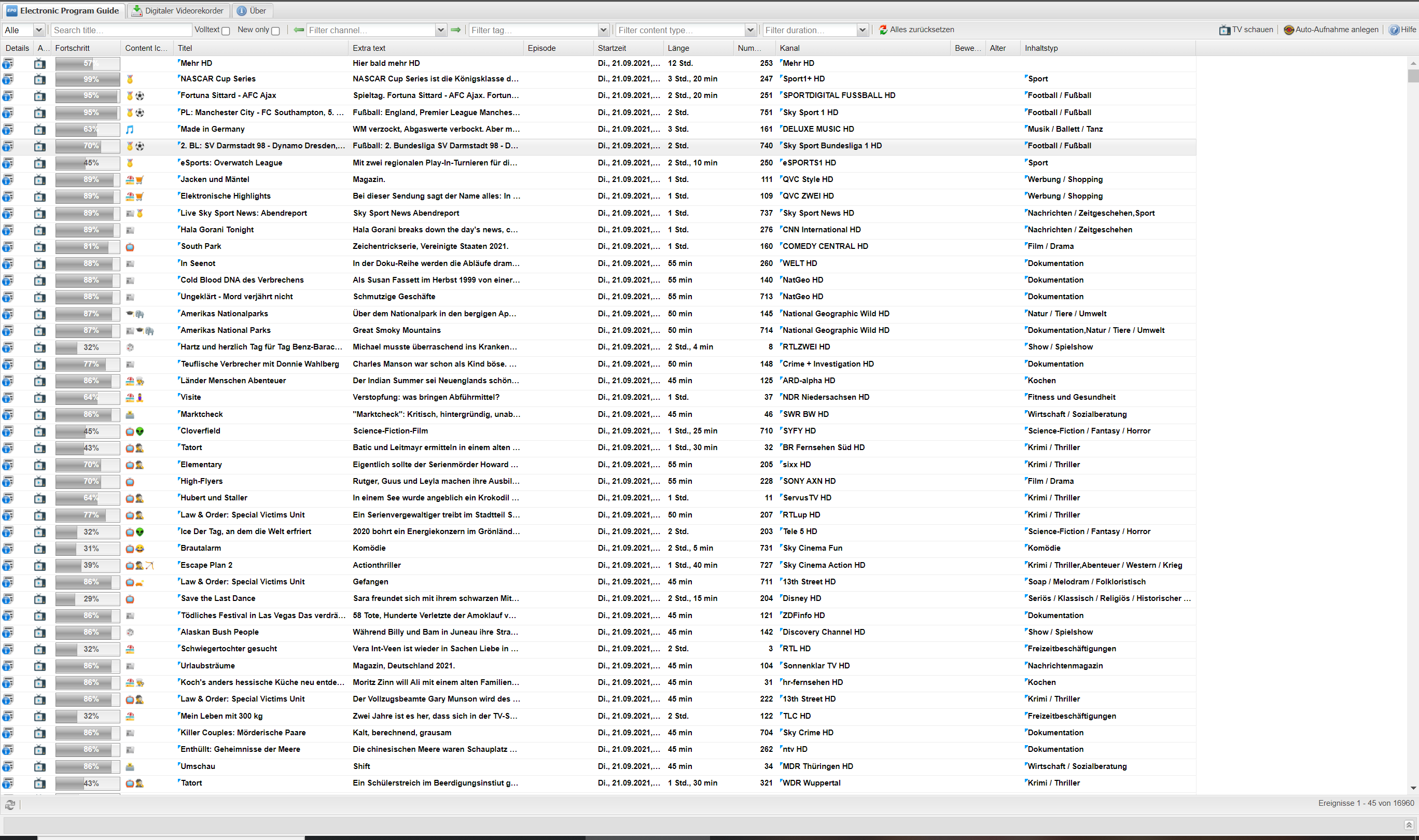

Im TV Headend sind die gemappten Muxes/Services mit Kanalnummern versehen und alle aktiviert. Wenn ich dann im Reiter Electronic Programm Guid auf Play drücke kommt nur Ton und kein Bild.

Sobald ich aber was mit root vor den Pfad schreibe kommt no permission. Docker sollte keine root Berechtigungen haben.
dann nutzt du wohl nicht meinen docker, zeig mal deine pfade bitte (das bei mir mehr da steht ist normal da ich daran bastel für extra features ;))
dann http://user:pass@ip:9981/playlist <- so gibst du user/pass mit, ich hab lokal einen Nutzer angelegt welcher auch nur lokal ohne pass geht ... im browser sind deine credentials wahrscheinlich hinterlegt, daher ging das ... ;)

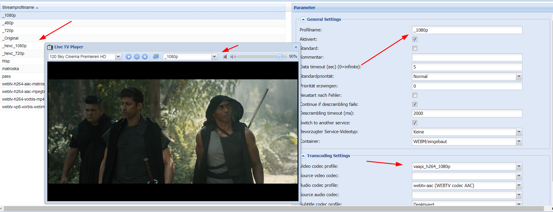

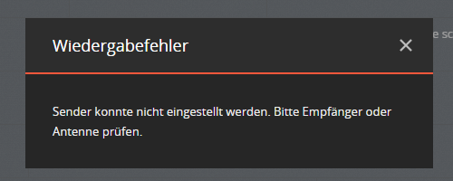

da solltest du dich mit dem Thema encoding auseinander setzen, Beispiel wie ich das angelegt habe mit hw transcoding in TVH, software geht out of the box mit einem der Profile, einfach mal testen ;)

Kann das wiederrum mit dem Codec zusammenhängen der im TV Headend als Standard eingestellt ist?
Nope, kommt als passthrough direkt zu Plex, codecs sind nur relevant wenn du im Browser über TVH schauen willst oder diese explizit mitgibst über die Playlist.

dann fang mal an, xteve hat ein log, plex hat ein log, was steht da wenn du Play drückst ?
xteve, ist buffer on/off ? wenn on, welcher ? alle getestet ?
