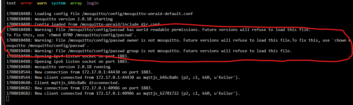

  1. Moin, ein großes Danke an alle die geholfen haben! Jetzt läuft es alles wie es soll. Es klappte die ganze Zeit nicht die Group in der Docker Console zu ändern. Ich dachte das ich alles dort machen musste. Bin jetzt über das Unraid Terminal in das Verzeichnis gegangen und konnte nun auch die Gruppe ändern. Jetzt sind alle Protokolle i.O. 😃 Als Anfänger ist die Lernkurve manchmal zu steil und den --help Befehl kannte ich tatsächlich nicht. habe dann immer google angeschmissen. Dort findet man viele Posts zu den Warnings, aber keiner hatte dort bis jetzt eine Lösung gefunden! (oder ich war zu blöd das zu finden) Somit ist mein Problem gelöst und mir bleibt nur noch einmal einen Dank an die Profis für die erbrachte Hilfe auszusprechen. Torsten
  2. Hallo, alles in der Console des Dockers gemacht. Eigentlich auch ganz simpel, man muss nur das tun was einem im Protokoll gesagt wird. Ein letztes Warning ist aber noch da und ich habe keine Ahnung wie ich das Ownership der Group auf mosquitto setze. Warning: File /mosquitto/config/passwd group is not mosquitto. ...wenn das noch erledigt ist läufts 😀
  3. Hallo, ich habe jetzt noch mal alles neu durchgespielt und mich nicht von der Warnung beeindrucken lassen und den chmod ausgeführt. Dann klappt es problemlos, jedoch mit der Warnung im Protokoll... Werde jetzt mal googeln was da los ist...

  5. Moin @alturismo, du schilderst genau mein Vorgehen. Bin exakt nach dieser Vorlage vorgegangen. Aber dann startet der Container nicht mehr 😭 Ich muss irgendwo einen Fehler machen. Wenn Du sagst das muss so gehen liegt bei mir wohl der Fehlerteufel im Detail. Ich werde es heute Abend noch mal ausprobieren... Torsten
  6. Moin aus dem verregnetem Hamburg, ich hänge mich jetzt einfach mal hier mit rein. Ich habe den MQTT und 2 zigbee2mqtt Instanzen als Docker installiert. Hat soweit alles geklappt 😁 Läuft jedoch ohne User & Password ! Das versuche ich seit 2 Tagen zu ändern! Ich schaffe es nicht! Es scheitert bei mir schon am Anlegen der User und des Passwortes im MQTT Container. Ich habe das I-Net nach einer verständlichen Anleitung durchsucht aber nichts gefunden was mir hilft oder bei mir funktioniert. Hat hier vielleicht Jemand das mit User und PW am laufen und kann mir eine funktionierende Anleitung empfehlen oder weiterhelfen. Ich wäre demjenigen sehr dankbar... Torsten
