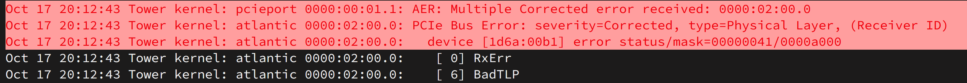

  8. Nochmal ein Update zu der TrendNET 10GBe von mir: ich hatte mich zwischenzeitlich etwas mit den Fehlermeldungen des AER beschäftigt. Diese werden wohl durch eine fehlerhafte Kommunikation zwischen PCIe Host und Gerät hervorgerufen und können alle möglichen Geräte betreffen, z.B.B auch Grafikkarten und NVME's. Teilweise hilft auch ein Umstecken auf einen anderen PCIe Slot. Das Problem wird durch einen fehlerhaften Zugriff auf Speicher-Register des Geräts verursacht (die aber wohl nur für Verwaltungsaufgaben wie z.B. ASPM verwendet werden). Man kann die Art des Zugriffs mittels Boot-Parameter "pci=nommconf" von Speicherbereichen auf klassische IO umstellen, das habe ich getan und seitdem treten die Meldungen nicht mehr auf. Die Karte läuft im ASPM L1 Modus. Ich habe die Karte auch nochmal mit einem genaueren Messgerät gemessen, der Mehrverbrauch gegenüber dem onboard 1Gbe LAN beträgtz 1,3W.

  13. Jetzt habe ich auch mal im Log nachgeschaut und ich bekommen diesen Fehler in unregelmäßigen Abständen (manchmal 1-2x am Tag, manchmal 3 Tage lang nicht). Vielleicht liegt es daran, dass die Karte auch nie wirklich Zeit zum Schlafen hat, da motionEye ständig Daten von der Überwachungskamera empfängt. Auf der anderen Seite geht der Server ohne ASPM bei der Karte nur max bis C3 und mit eben bis C7. Ich konnte jedenfalls keine Beeinträchtigungen des Systems feststellen, alles läuft stabil und die Karte erreicht auch den vollen Speed.

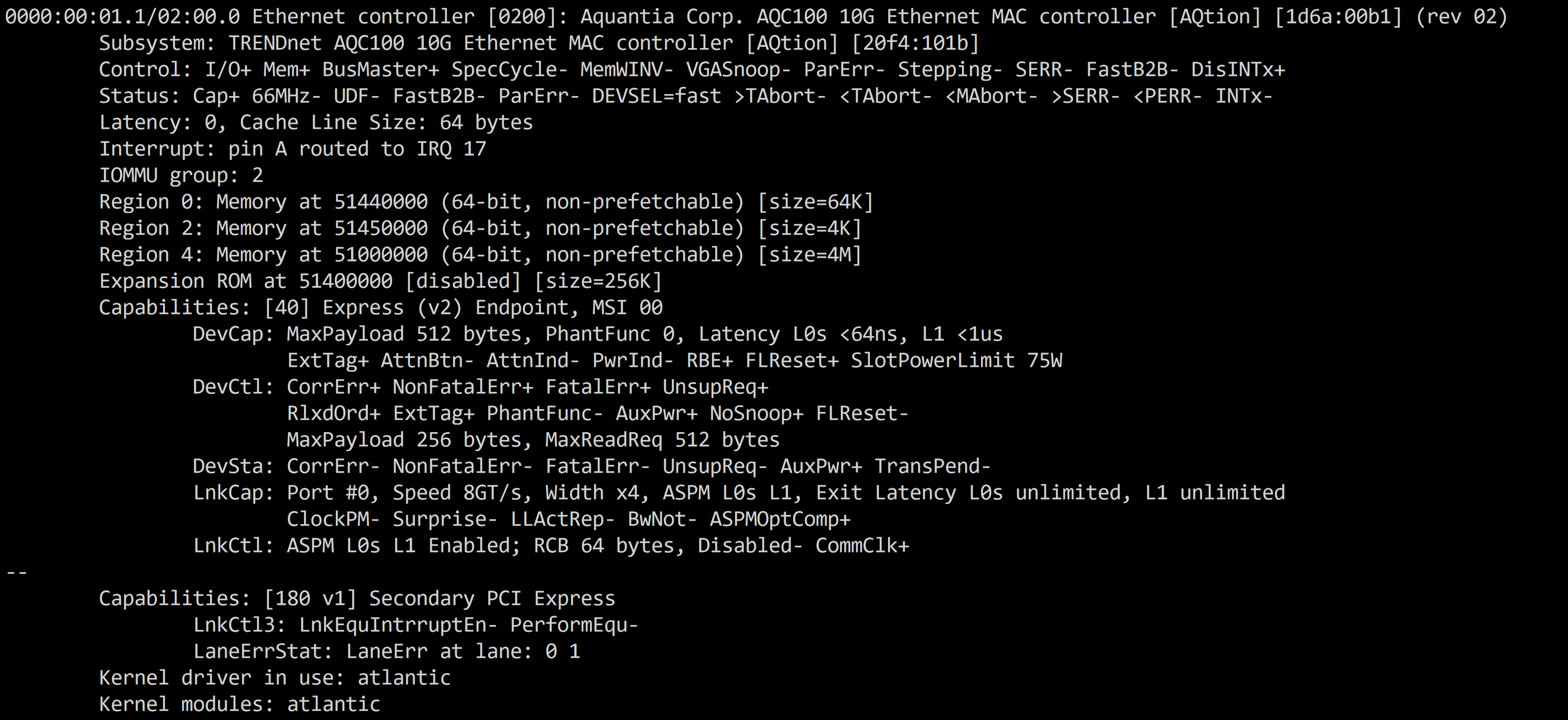

  14. Das Skript hat nichts mit der Karte o.ä. zu tun, das - versucht - einfach nur ASPM für ein gegebenes Gerät zu aktivieren. Kann funktionieren, muss aber nicht. Bei mir wurde ASPM nicht automatisch vom Betriebssystem aktiviert, deshalb musste ich nachhelfen. Ob der andere Chip ASPM unterstützt kann ich nicht sagen...
  15. sorry, dass ich den uralten Thread nochmal ausgrabe, aber evt. interessiert es jemanden, der eine aktuelle 10 Gbe Karte sucht. Ich habe per Skript ASPM für die Trendnet 10GECSFP V2 (schwarzer Kühlkörper) aktiviert und komme damit nun wieder auf C7, mehr ging vorher ohne Karte auch nicht. Das Skript kann man hier im Original https://wireless.wiki.kernel.org/en/users/Documentation/ASPM oder hier modifiziert finden: https://forums.servethehome.com/index.php?threads/sfp-cards-with-aspm-support.36817/page-2 Außerdem musste ich noch das Paket bc in den NerdTools aktivieren. Was das an tatsächlicher Ersparnis bringt muss ich noch genauer untersuchen, ich erwarte mit aber nicht allzuviel. Die Karte hat vorher ohne ASPM ca. 4W Mehrverbrauch ausgemacht.
