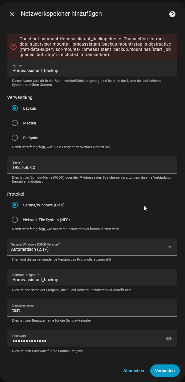

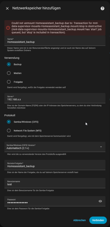

  1. Hallo community Ich bin von Homeassistant auf einem Lenovo Futro nun auf den HomeAssistant_inabox docker von spaceinvaderone gewechselt, da sich der Futro verabschiedet hat. Läuft mittlerweile, soweit so gut. Ich möchte die Backups entsprechend auf meinem Unraid Share speichern. Leider laufe ich immer in den folgenden Fehler (siehe auch Screenshot): "Could not unmount Homeassistant_backup due to: Transaction for mnt-data-supervisor-mounts-Homeassistant_backup.mount/stop is destructive (mnt-data-supervisor-mounts-Homeassistant_backup.mount has 'start' job queued, but 'stop' is included in transaction)." Ich habe alle Variationen durchprobiert: Backup/Freigabe CIFS oder NFS separater Share nur für die Backups Separater user Die Fehlermeldung hatte ich über Google vor allem bei Reddit gefunden aber es gab keine Lösung. Als Workaround wäre es für mich auch ok, wenn ich wüsste wie ich an die Backups ran komme und würde täglich ein Skript laufen lassen, um die Backups nochmal wegzusichern. Wenn ich das aber richtig sehe kommt man dort aber wegen der VM nicht dran? Vielen Dank vorab Jules

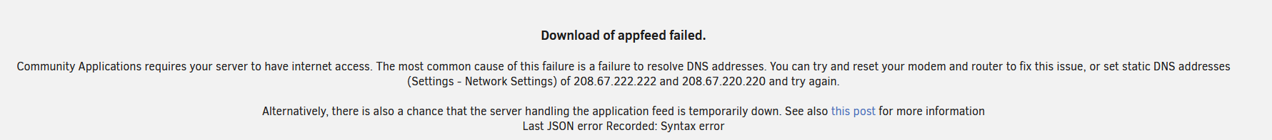

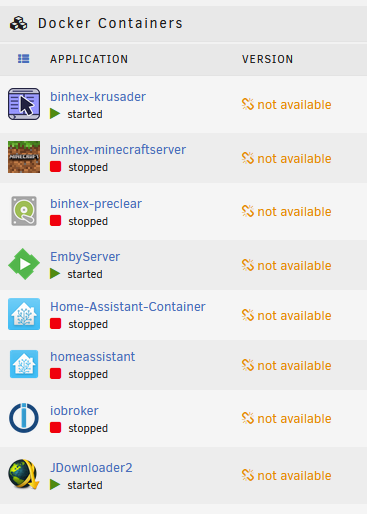

  2. Rebooting Router changed nothing on both issues. I corrected the time manually, NTP was not working. Still Docker versions not available and Apps section resolves in the error mentioned above. .... As suggested in the message (see attached) I set the static DNS addresses in the settings of Unraid. This is how it worked for me: ----------------------------------------------------- 1.) Go to Settings -> Docker -> Enable Docker: change to no, apply 2.) Go to Settings -> VM Manager -> Enabkle VMs: change to no, apply 3.) Go to Settings -> Network Settings -> IPv4 DNS server assignment: change to Static Enter the following addresses: IPv4 DNS server: 208.67.222.222 IPv4 DNS server 2: 208.67.220.220 IPv4 DNS server 3: <IP of your router> -> Apply 4.) Go to Settings -> Docker -> Enable Docker: change to yes, apply 5.) Go to Settings -> VM Manager -> Enabkle VMs: change to yes, apply After that, Apps section, time sync via NTP and Docker versions and updates are possible again. Issues solved
  3. Hi Jorge Cannot find how to do that. Can you help me? I found two other issues which maybe lead to the source of the issue. 1.) Time is wrong, although the time zone is correct, the time is +2 hours. 2.) If I go to Apps section it loads for nearly a minute and resolves in an error, see attached. thanks in advance
  4. Hi community Since upgrading on 7.0.0, the docker versions are not available and I am not able to update them anymore (see picture attached). Reboot does not help. Is this a known issue? Logs attached, thanks in advance. Jules tower-diagnostics-20250209-1502.zip
