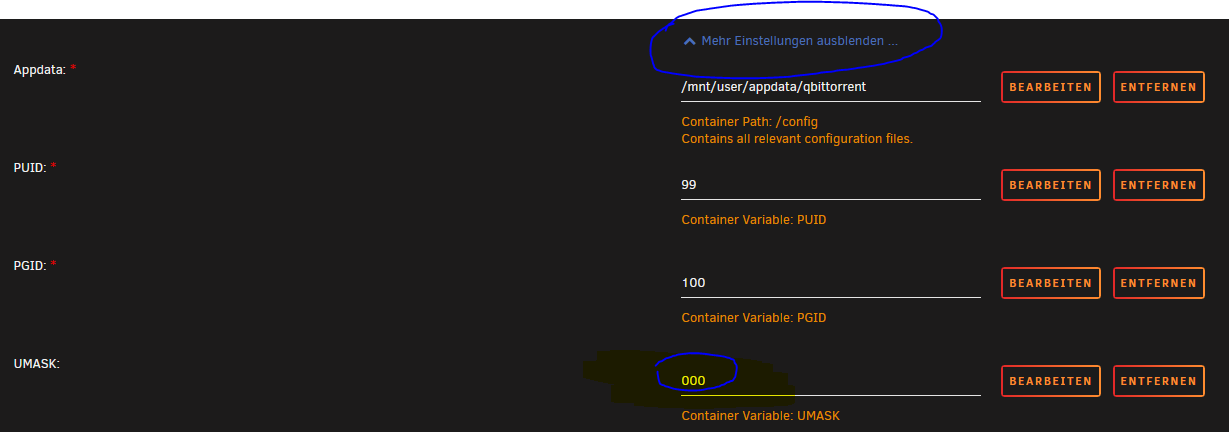

  8. Ich sollte evtl erst mal erwähnen das ich keinen Plan von Linux habe und meine ganzen Einstellungen so gut wie alle von Youtube Videos oder sonstigen Anleitungen sind. Davor hatte ich ein OMV System und bin dann zu unraid weil es einfacher ist.. sobald ich aber sonderdinge aufkommen hänge ich sozusagen in der Luft. Deswegen muss ich mir alles über google ersuchen oder sonstiges durchforsten, das nächste wäre mein recht bescheidenes englisch (Schule vor 30 Jahren letzte mal). da gings direkt los, was zum geier ist die Abkürzung Isio 🤷‍♂️😁? google hat mir dann linuxserver.io verraten.. ja es handelt sich um das von linuxserver.io das verlinkte dockerhub und github hatte ich mir beides angeschaut, dort habe ich hauptsächlich nach UID/GID (wie von dir geschrieben) geschaut und eigentlich nur herausgefunden das man diese werte bei Unraid nicht ändern sollte.. das da umask auch dazugehört hab ich erst viel später wo anders herausgefunden. Hab dann einfach angefangen nach Nobody rechte ändern usw gegoggelt und bin am ende doch ans ziel gekommen.. hab ich versucht, leider wie oben schon geschrieben sinds noch böhmische Dörfer.. werdens ehrlich gesagt auch bleiben - das was ich brauche/möchte suche ich mir zusammen, viel über den Tellerrand schau ich nicht... bzw kann ich auch nicht weil ohne gescheites Englisch ist das leider auch zum scheitern verurteilt.. wie alles zusammenhängt komm ich eh nicht dahinter weil ich zu weit weg bin vom Grundwissen. VIelen Dank dir für deine Erklärgeduld und einen schönen Abend
  9. sorry, merk ich mir. Dachte das ich nach 2 Wochen mal.. Zum Topic, folgender Weg führte für mich zur Lösung. Unter Docker qbittorrent auswählen, Bearbeiten dann ganz unten auf mehr einstellungen zeigen und dann bei UMASK den Wert auf 000 stellen. hat mich einige Stunden gekostet das herauszufinden :(.

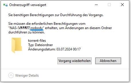

  10. fällt vll noch jemand etwas ein dazu?
