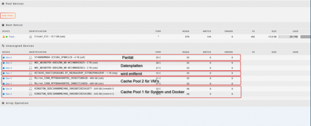

  6. Danke für die Info. 2x1TB NVME sind besorgt. Ebenfalls eine 12 TB HDD als Parität. Werde nächste Woche damit starten. 2 Fragen hätte ich vorher noch. Laufen sollen folgende Vm‘s IoBroker Raspberrymatic Homeasisstant OS evtl. Win10 /11 Versch. Docker. 1., Mit welchen System starten. 6.9.2 oder aktuell? 2., UEFI oder Legacy-Boot?
  7. Hallo zusammen, Ich möchte von Proxmox auf Unraid umsteigen. Ich habe den Proxmox Server mal mit Unraid gebootet. Könnt Ihr mich bei der Plattenbelegung ein wenig unterstützen? Hier mal ein Screenshot mit Kommentaren, so wie ich es mir gedacht habe. Außerdem soll noch ein OMV5 Server in dieses Unraid integriert werden. Problem hierbei sehe ich 2x 8TB Platten in Raid1. Ich habe noch 1x 8TB USB -Disk, die ich als Backupplatte für OMV5 verwende. Wie wäre denn hier die beste Vorgehensweise?
