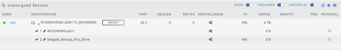

  15. Hello thank you very much for the help. I stopped the array last night and started the ud update. After that I was able to mount the USB hard drive. I use Unraid 6.9.2.
  16. Hallo liebe community, ich kann eine USB Festplatte , die ich schon mal eingehängt hatte , nicht mehr einhängen. Neben der Festplatte ist der Hinweis ARRAY. Das Plugin unassigned Device ist installiert. Ich hatte schon einige USB Platten eingehängt ohne Probleme. Das Protokoll füge ich mit an. Vielen Dank für Eure Hilfe. Thomas Jan 9 20:05:50 Tower kernel: sd 6:0:0:0: [sde] Synchronizing SCSI cache Jan 9 20:05:50 Tower kernel: sd 6:0:0:0: [sde] Synchronize Cache(10) failed: Result: hostbyte=0x01 driverbyte=0x00 Jan 9 20:06:08 Tower kernel: sd 6:0:0:0: [sde] Very big device. Trying to use READ CAPACITY(16). Jan 9 20:06:08 Tower kernel: sd 6:0:0:0: [sde] 7814037167 512-byte logical blocks: (4.00 TB/3.64 TiB) Jan 9 20:06:08 Tower kernel: sd 6:0:0:0: [sde] 4096-byte physical blocks Jan 9 20:06:08 Tower kernel: sd 6:0:0:0: [sde] Write Protect is off Jan 9 20:06:08 Tower kernel: sd 6:0:0:0: [sde] Mode Sense: 47 00 00 08 Jan 9 20:06:08 Tower kernel: sd 6:0:0:0: [sde] Write cache: enabled, read cache: enabled, doesn't support DPO or FUA Jan 9 20:06:08 Tower kernel: sde: sde1 sde2 Jan 9 20:06:08 Tower kernel: sd 6:0:0:0: [sde] Attached SCSI disk Jan 9 20:06:08 Tower unassigned.devices: Disk with ID 'ST4000LM024-2AN17V_WCK0W0E6 (sde)' is not set to auto mount. Jan 9 20:06:08 Tower unassigned.devices: Disk with ID 'ST4000LM024-2AN17V_WCK0W0E6 (sde)' is not set to auto mount.
