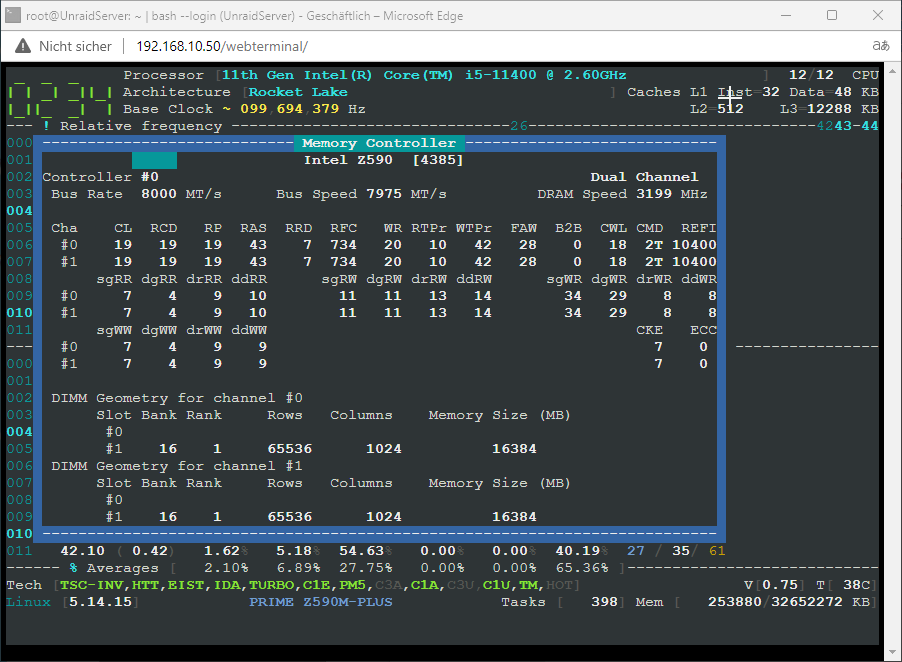

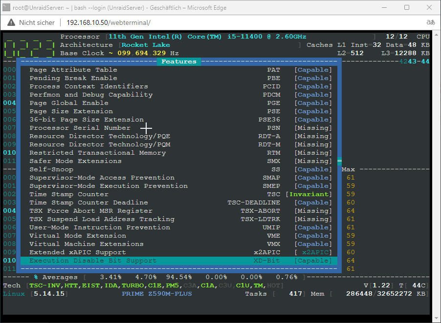

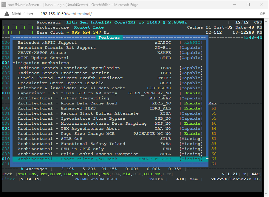

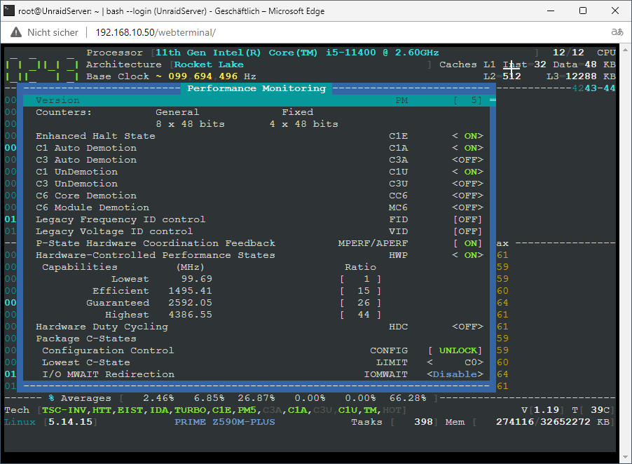

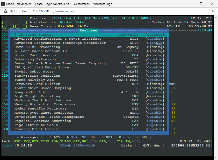

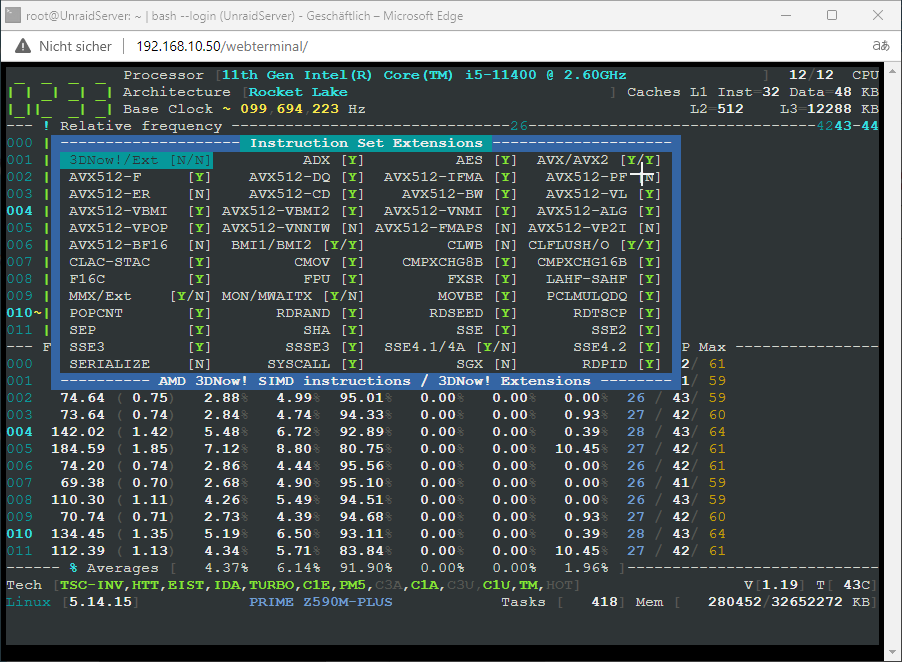

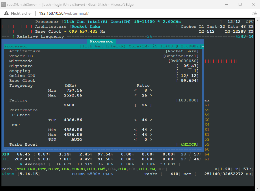

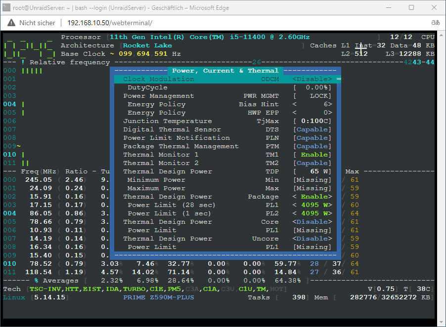

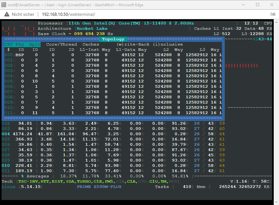

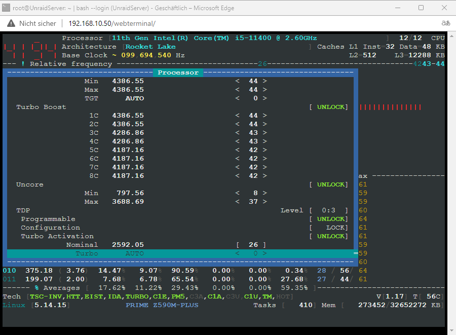

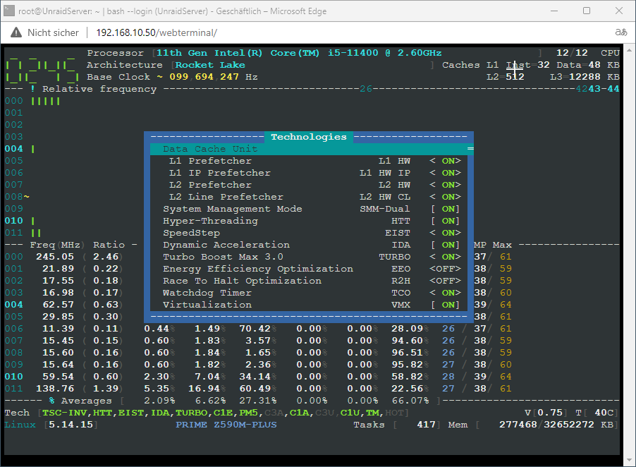

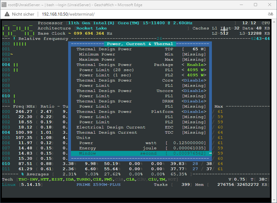

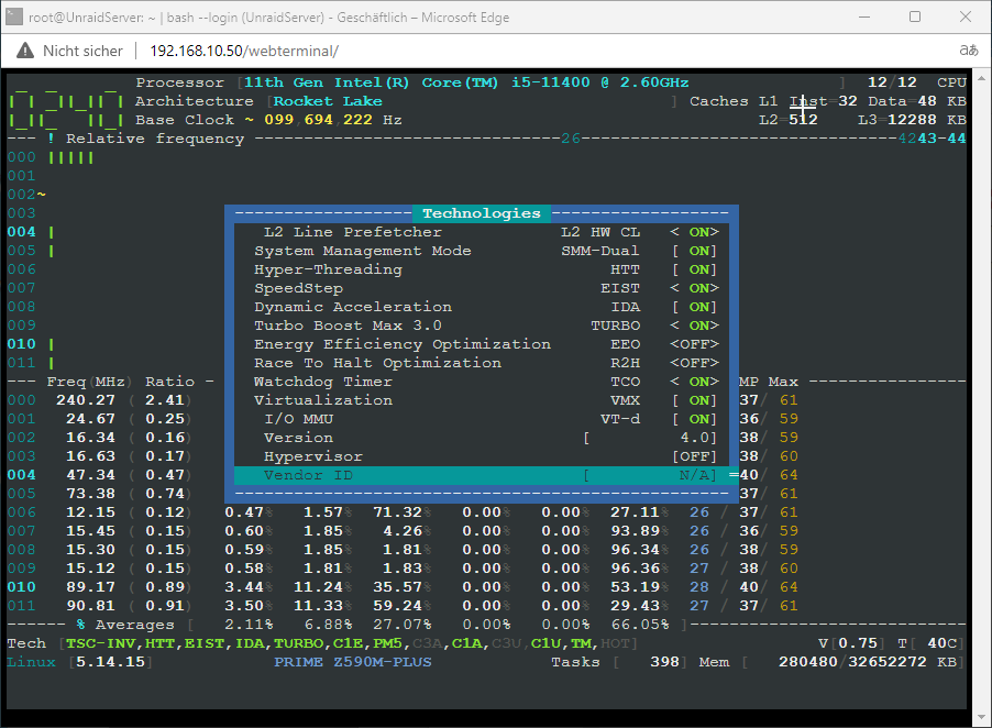

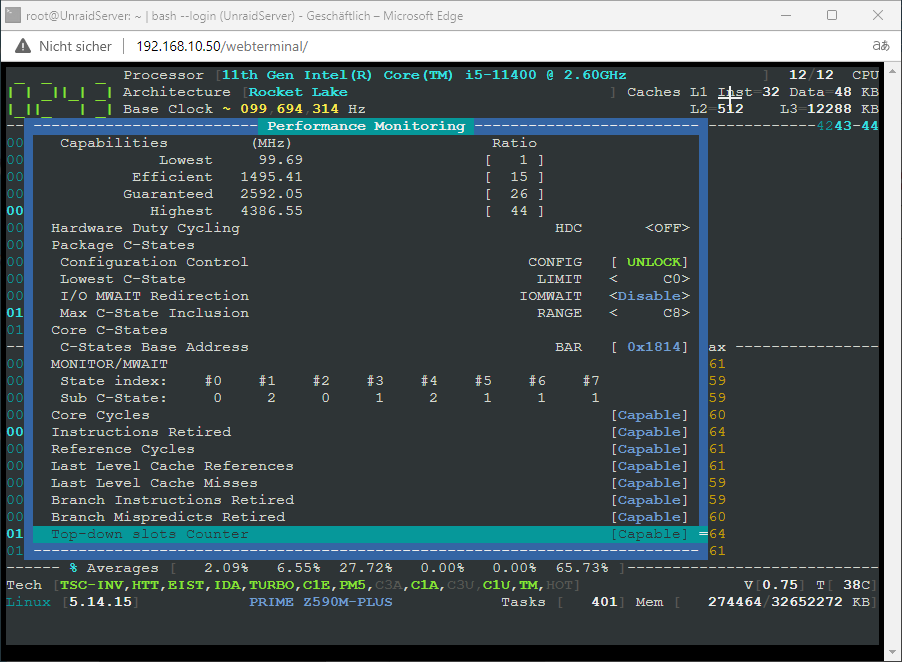

  6. Hallo @mgutt, bitte entschuldige die späte Antwort. Erst einmal besten Dank für die Info. ich habe herausgefunden, dass mit über die App CoreFreq auch die C-State-Nutzung bis C7 in % angezeigt bekomme (siehe Bild unten). Das Bild wurde gemacht während die VM lief, ist also nicht der Idle Die Einstellungen über Powertop bzw. den Anpassungen im "go-File" haben etwas gebracht. Der Server verbraucht im Idle nun noch ca. 25W statt ca. 36 W was ich bei folgendem Setup akzeptabel finde: ASUS PRIME Z590M-PLUS Intel® Core™ i5-11400 @ 2.60GHz 32 GiB DDR4 ASUS GTX 1050 Ti 4GB 2x WD RED 3 TB HDD 1x WD Blue 500 GB NVME (PCIe 3.0) 1x Intenso NVME (SATA) 1x PNY SSD (SATA) Gehäuse: Silverstone GD06 Also noch mal besten Dank!!! Hier noch ein Tipp für alle die zu faul zum händischen Strom messen sind: Shelly 1PM - Shelly Cloud >> https://shelly.cloud/products/shelly-1pm-smart-home-automation-relay/ Hab so ein Ding in der Zuleitung zu meinem Rack und kann den Stromverbrauch über die Zugehörige App bzw. iobroker ablesen. Die Messung scheint mir recht genau zu sein. Gibt es auch als Zwischenstecker, wenn man einzelne Geräte überwachen will. Grüße sg400mestro
