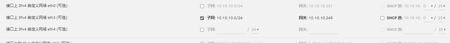

  1. I found that if I use ipv4, I will not be able to access the unraid web UI, but if I use ipv6, I can. ytzy-diagnostics-20221130-0900.zip

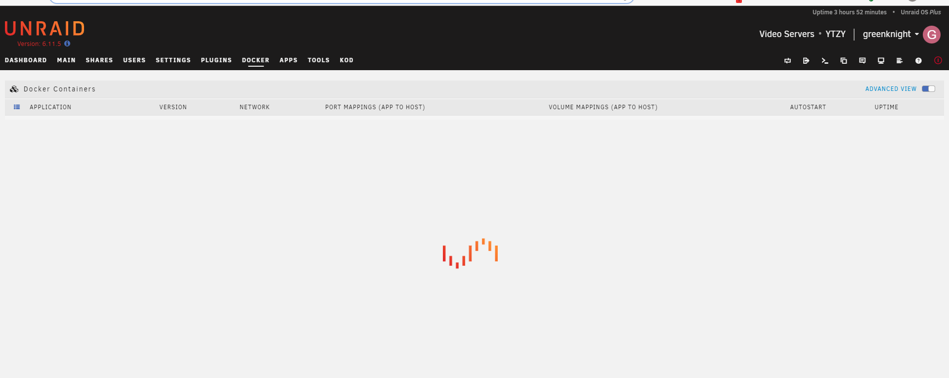

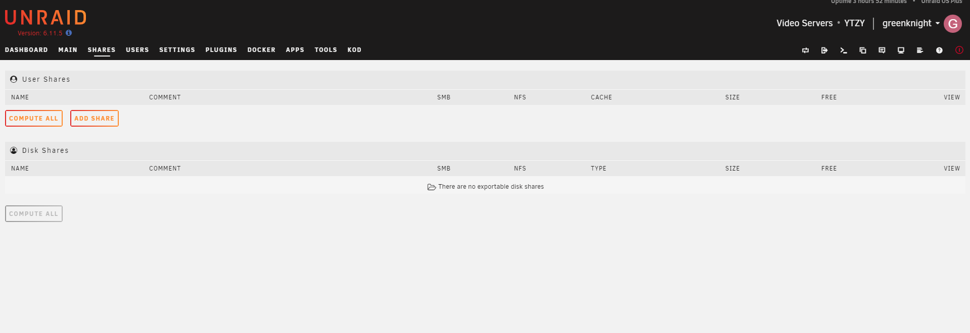

  4. The share and docker cannot be loaded, and the user directory disappears The log does not have any warnings. This problem continued from 6.10 to 6.11, and it always appeared periodically ytzy-syslog-20221124-0926.zip

  6. 我已经使用未读半年多了,但它总是在正常运行一段时间后下降。我检查了日志,没有发现任何错误。机器也运行正常。但是,在路由器上找不到他的IP地址,或者无法使用SSH或WEB UI管理他。 我试图根据指南替换MACVLAN和IPVLAN,但它没有解决问题。更换主板上的CPU网卡不能解决问题。我找了这篇文章 http://forums.unraid.net/topic/110237-求助求助!困扰几个月了~(已解决)/#comment-1178756 仍然无法解决我的问题 当机器崩溃时,关闭后外部显示器不会显示任何字母 YTZY-诊断-20221119-2038.zip

  9. 我在6.10和6.11上也遇到了这个问题
