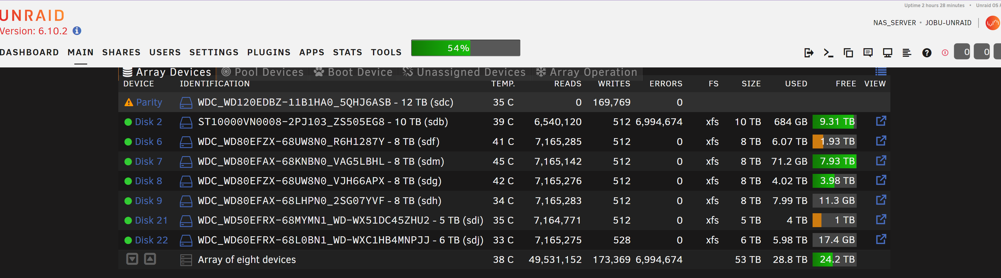

Hi ich habe hier in meinem Unraid System so einige Probleme bei denen ich Hilfe benötige. ( Z390 Asus Prime, I7 8700, 700W BQ, LSI HBA & Multiplier von 8 auf 16 Ports 16GB DDR4, Fantec 24 Slot SAS Backplane Servergehäuse) 1. Streaming bei Filmen hakt sehr stark, wird immer wieder durch langes Buffering unterbrochen (Infuse auf Apple TV Kodi Jellifin wurde getestet), die interne vermute die interne UHD630 des Asus Z390 Grafik ist Schuld bin aber nicht sicher. 2. ich würde gerne eine neue Parity Disk aufbauen, ohne alte Restinfos, hierzu die Frage wie genau ich vorgehen muß, um die alte zu deaktivieren, um dann eine andere Platte, oder die selbe zu benutzen um neu aufzubauen (es geht nicht um vergrößern) 3. Hier schliesst direkt Frage 3 an, wenn ich ohne Parity laufen lasse, habe ich null Probleme mit dem System alle HDD weisen keine Fehler auf und überstehen Smartchecks fehlerfrei, binde ich eine Parity ein und starte den Check, hab ich den Eindruck, es resettet die SAS Karte ständig, im 10-20 Sekunden Takt (die HDDS laufen dann neu an und das immer wieder) und hört nach kurzer Zeit auf weiterzuprüfen, zudem bekommen meine 10TB Ironwolf regelmässig sehr viele Fehlermeldungen, obwohl sie 100% in Ordnung sind. Ebenso einige 8TB WD Red. Bei den Seagate habe ich bereits hier einen Tipp gefunden, den ich breits getestet hatte, indem ich die Werte per CMD geändert habe die ich hier im Forum gefunden habe. 4. Hierzu die Frage ob es mit der Stromversorgung zu tun haben kann, wie man die Platten ansteuert, (am besten einzeln an die SAS Backplane, oder gehen auch Molexverteiler, oder ob das egal ist, ich habe 6 Molex Anschlüsse an der Backplane, weiss aber garnicht wieviele überhaupt versorgt werden müssen, denn wenn ich welche weglasse, läuft das System trotzdem auch der unverstromte Bereich. 5. hat wieder mit 1. zu tun ich brauche vermutlich eine Grafikkarte, habe aber keinen Steckplatz mehr frei, 3. x16 Slot ist mit 10Gbit Mellanox belegt, kann ich die LSI HBA Karten, oder die 10 Gbit an Risern betreiben, an x1 PCI-e Slots, oder brechen die Schreib Lese Werte damit ein. 6. der Cache führt das Movern nicht aus obwohl es eingestellt ist stattdessen muss ich es immer manuell machen weil er vollläuft. #EDIT 7. (und letztens) ich habe eine gekaufte auf einem anderen USB Stick mit der alten Config, aufgrund von zuvielen unlösbaren Problemen nun erneut ein Unraid zu Testzwecken mit Testlizenz gebaut, kann ich die Daten von dem neuen auf das alte übertragen bzw. reicht es die UUID zu ändern und zum UUID noch die Frage könnte dies evtl auch das Parity Problem lösen wenn ich den benutzten Parity eine neue UUID verpasse, weil es für mich so aussieht, als ob das System sich immerwieder auf die mit der 1. Parity Disk erstellten Daten beruft, egal was ich tue. Hier gehen z.B. die Fehlerzahlen der 4 Ironwolf Disks fast synchron auf über 8 Mio Fehler, was hier im neuen System nicht mehr passiert. Danke- LSI SAS HBA wird bei Flashversuch nicht gefunden

Hallo mal wieder nach ewiger Pause aufgrund von Zeit Krankheit Urlaub u.a., da ich mittlerweile einen Hardwaretausch vorgenommen habe auf ein Z390 Mainboard, die Problematik vorallem mit den Seagate Ironwolf hat sich leider kaum geändert, habe hier einen Th. gefunden der über Seachest Änderungen auf den Platten erklärt welche ich durchgeführt habe. Das hat auch alles wunderbar geklappt bei allen 4 Ironwolf 10TB im Array laufen alle Platten absolut problemlos, bis ich eine Parityplatte einbaue und den Check starte. Es dauert nicht lange, dann beginnt die Seagate mit Errormeldungen die bis zu 7.000.000 hochlaufen gleichzeitig scheint der LSI SAS HBA im 10 Sekundentakt zu resetten und die Platte neuzustarten, bei den 7.000.000 ist dann ende und es wird ruhig aber Check läuft auch nicht weiter. Hab heute sogar mal ne neue 12TB WD Platte als Parity eingebaut um damit zu testen, weil vorher auch eine Seagate drin war. Alle Platte weisen keinerlei Probleme im Betrieb auf Smartchecks einwandfrei. Das Problem das es keine realen Fehler der Festplatte sind ist mir eigentlich auch klar, trotzdem wäre eine Lösung erfreulich, alles mal komplett neu aufbauen statt immerwieder mit der Grundkonfig zu experimentieren? mal wieder die Diags angehängt und den Scr. Shot von heute. Danke jobu-unraid-diagnostics-20220531-1227.zip- LSI SAS HBA wird bei Flashversuch nicht gefunden
Hallo, ui soviele Antworten ich versuche mal ein bissl auf alles einzugehen, 1. also zunächst der Befehl war erst mal nur das sas2flsh -Listall (im Dos ohne a bei flash so war es im Paket unter Dos abgelegt) sas2flash -Listall ging dann im WIndows CMD und im Efi shell eben das sas2flash.efi (hatte zunächst die sas3flash.efi dann aber festgestellt das diese für andere Karten ist was aber überall zu nicht vorhandenen LSI Kartenmeldung führte, einen Flash habe ich dann in Folge der Meldung erst garnicht versucht. 2. ich wollte updaten, weil ich der Meinung war das die niederen FW unter 20 die großen Platten nicht erkennen bzw. mit mehr als 3TB Probleme bereiten können, ansonsten gäbe es zunächst keinen Grund, wenn die 19. genügt. 3. Ich habe vor meiner Anfrage dieses Flashpaket bei Broadcom geladen und mit diesen Dateien fleissig probiert 9211-8i_Package_P20_IR_IT_FW_BIOS_for_MSDOS_Windows da sind alle Tools und FW die ich benötige und genau die verursachten besagte Probleme. 4. ich werde es nochmals unter Linux und mit anderem Mainboard probieren 5. Nein neu sind sie nicht nur neu gekauft aber gebrauchte Karten aus Servern ausgebaut. 6. sollte es nicht nötig sein bei 8TB und 10TB Platten auf die 20er zu wechseln besteht kein Grund ansonsten würde ich die Linux Variante testen Danke erstmal an alle die mich heir mit hilfreichen Infos versorgt haben. - Mehrere technische Fragen und Probleme
