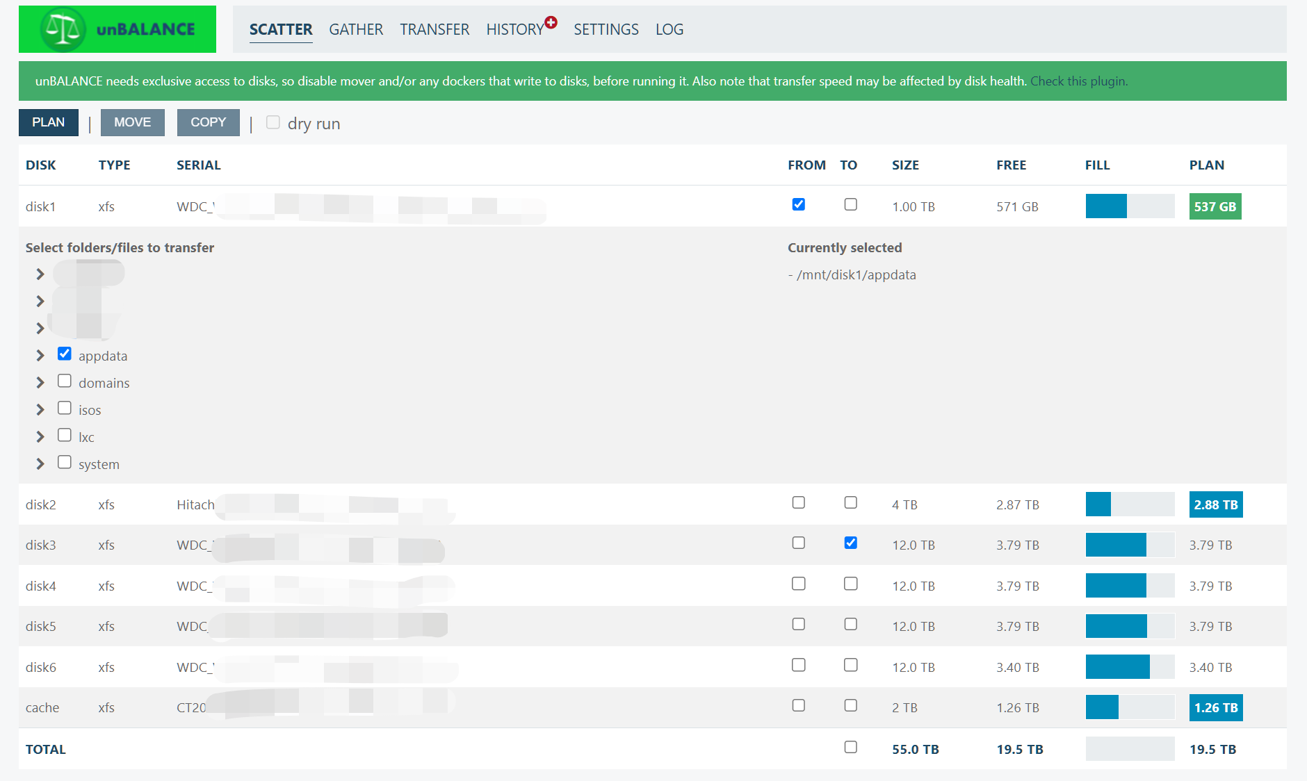

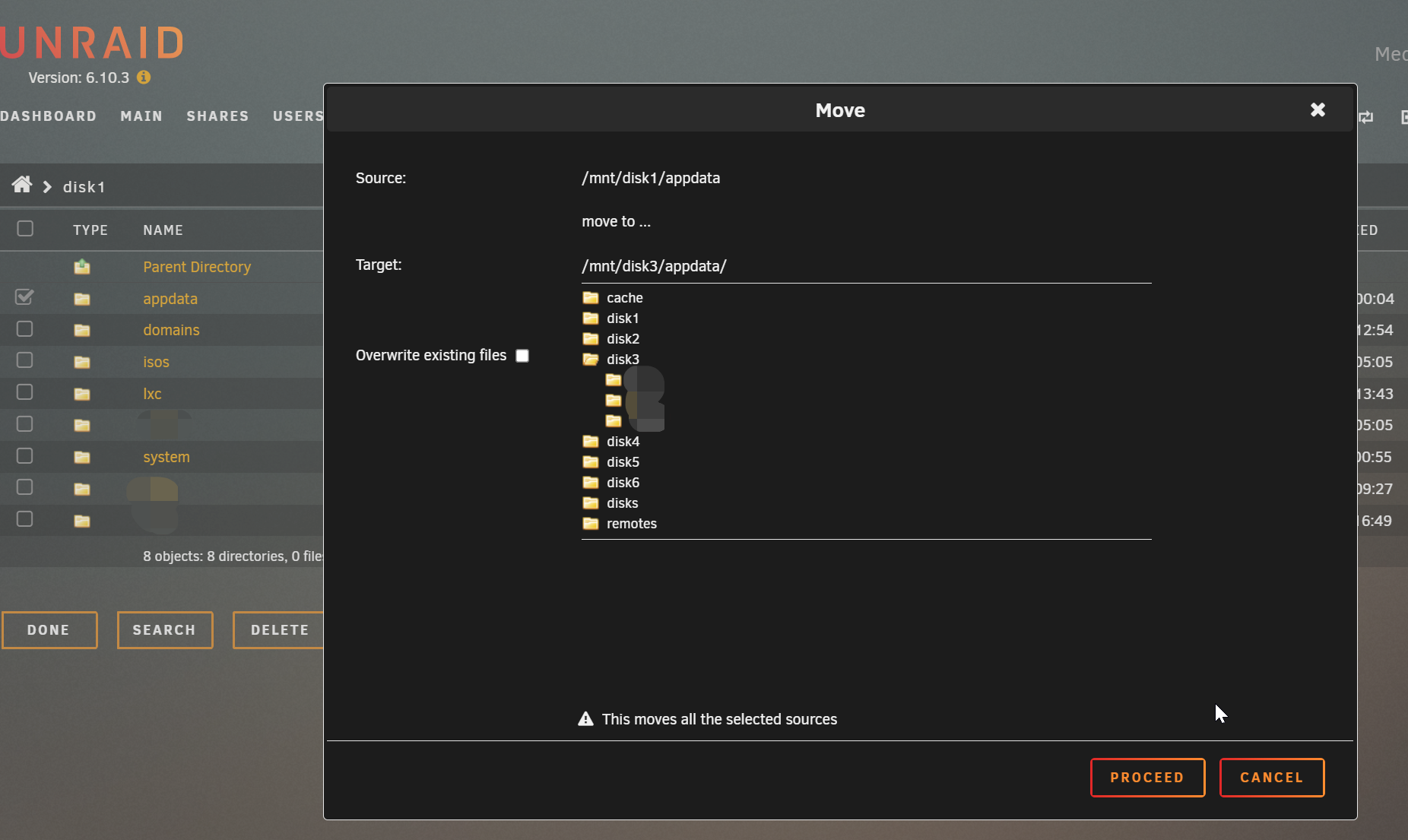

  9. 使用 unbalance 插件的分散模式,将一个盘下某个的文件夹平均分散到多个其他盘或者单个其他盘。如下图是把磁盘1的appdata文件夹移动到磁盘3下。 使用 Dynamix File Manager 插件,选择移动即可。如下图是把磁盘1的appdata文件夹移动到磁盘3下。 使用文件管理类 Docker 容器。如 FileBrowser、Krusader 等。需注意要将 /mnt 文件夹映射到容器内。 进入命令行,cd 到 mnt ,执行 move 源目录 目标目录。如下命令是使用绝对路径(不需要 cd )把磁盘1的appdata文件夹移动到磁盘3下。 move /mnt/disk1/appdata /mnt/disk3

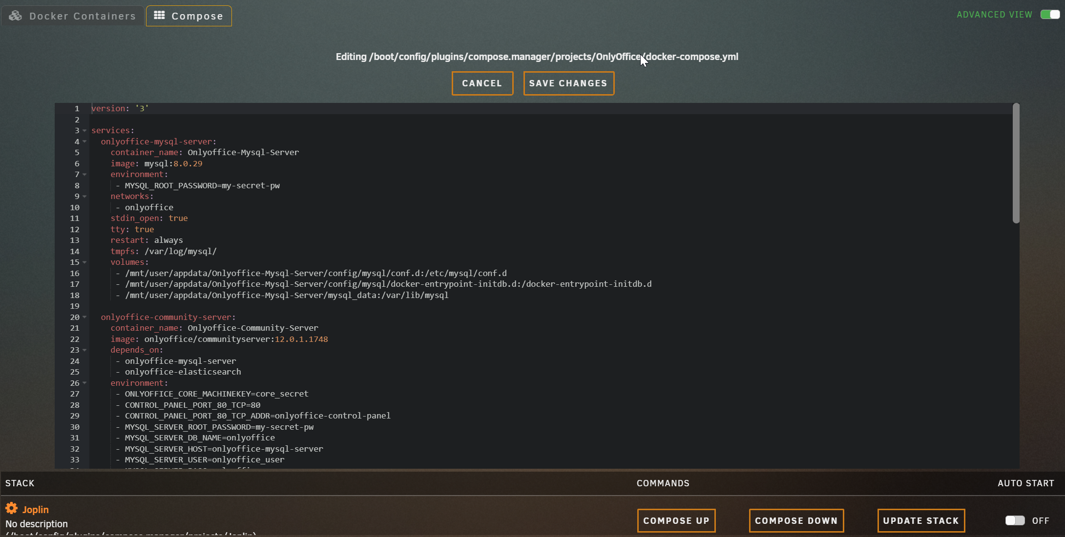

  13. docker页无法编辑,可以使用 composer manager 插件编辑。
  14. 截图没截全,最后一项 dry run 开没开?
