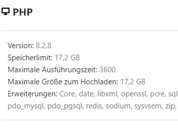

  2. JA ich nutze die Nextcloud App und lade dort meine Fotos und Videos hoch. Beim Timeout müsste ich doch einen 504 Fehler bekommen , oder sehe ich das falsch. Übrigens wird alles bis zu 1 GB übertragen, erst danach gibt es Probelme.

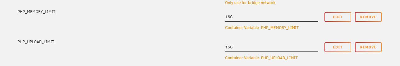

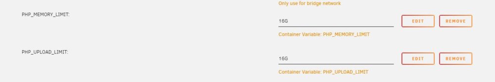

  3. Hallo Miteinander, ich habe das Problem dass ich die großen Photos und Videos meines iPhones nicht zu Nextcloud hochgeladen bekomme. Ich habe die Nextcloud von knex666 mit Nextcloud 27 und nginx. Die Anpassungen von PHP_MEMORY_LIMIT und PHP_UPLOAD_LIMIT habe ich im Docker als Variable gesetzt. Danach habe ich, als es nicht funktionierte i,n der Nextcloud .conf meiner nginx die client_max_body_size 0: eingestellt. Das war bisher so wie ich den Foren entnommen habe die Standardvorgegensweise. Bitte Euch um Hilfe, was habe ich übersehen, was mache ich falsch? Vielen Dank im Voraus. Grüße Jürgen 11.conf
