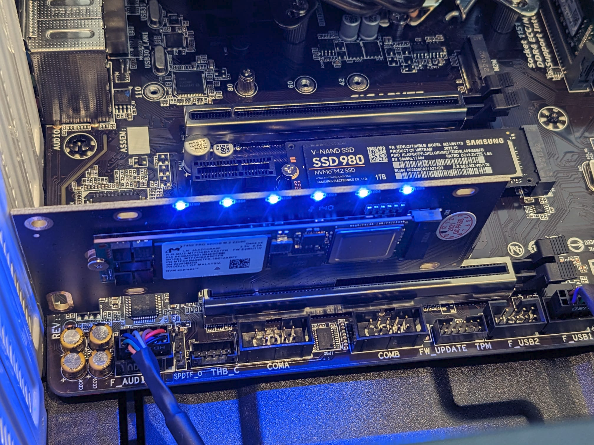

  3. ja, genau das ist die Zicke! Danke für Deinen Hilfeansatz. Ich habe tatsächlich keine PCIe Grafikkarte greifbar (im Keller müsste ich noch ISA Grafikkarten haben). Ich konnte jedoch Folgendes beobachten: 1.) Consumer SSD, die funktioniert und als NVMe erkannt wird: Rechner startet, Lüfterdrehzahl erst hoch und fällt dann nach wenigen Sekunden ab (BIos Lüfter Profil: Silent). 2.) Datacenter SSD, die im M.2 Slot nicht erkannt wird und der Bildschirm bleibt schwarz: Lüfterdrehzahl (alle) erst hoch, fällt ab, autom. reboot, Lüfterdrehzahl hoch und bleibt hoch, Bildschirm bleibt schwarz Da Jacob mir gestern Abend noch in Form einer Ticket Email mit Widerruf Nummer geantwortet hat gehe ich auf Nummer sicher und schicke die zwei M.2 Karten zurück (sehr schade, da die specs wirklich super sind). Die Frage ist nun was ich neues bestelle mit powerloss protection und am liebsten direkt als M.2 oder wie so oft empfohlen U.2 SSDs und Adapter auf M.2. Die beiden SSDs sollen später als ZFS RAID1 laufen. Die SSDs in der Mainboard Kompatibilitätsliste sind erstens alt und zweitens nicht wirklich für hohe Schreibraten ausgelegt.

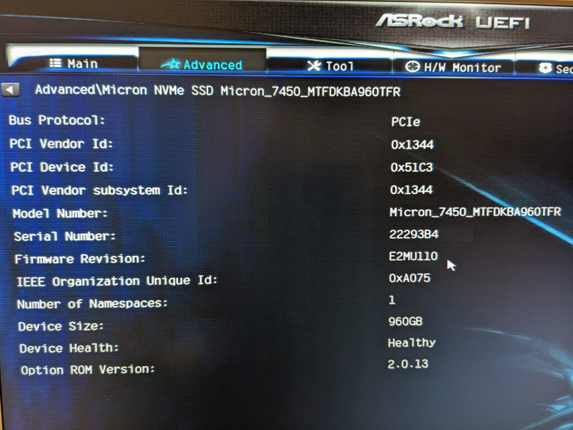

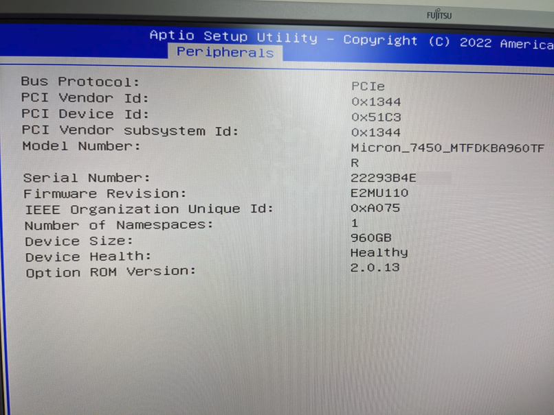

  4. Hi! Da ihr Euch mit dem Thema PCIe auf M.2 Adapterkarte beschäftigt habt könnt ihr mir vll eine Antwort auf meine Situation mit einem Gigabyte Board geben. Ich habe neue datacenter NVMes gekauft, nach dem Einstecken auf dem Board startet der Rechner nicht mehr (schwarzer Bildschirm). Consumer NVMes funktionieren ohne Probleme in den M.2 Slots auf dem Mainboard und werdem im BIOS auch in dem NVMe Configuration angezeigt. Mit einer x1 PCIe und x4 PCIe Adpaterkarte startet der Rechner, die datacenter NVMEs werden allerdings nicht im BIOS in der NVME Configuration angezeigt ("No NVME Device Found") Sie werden aber neben den Ethernet Devices als PCIe iGerät im BIOS erkannt und mit allen Details angezeigt.. booten habe ich noch nicht probiert (proxmox installation abgebrochen, hat ziemlich geruckelt... mit der consumer samsung 980 alles ok im installations assistent).. trotzdem: ich bin verwirrt! Habt ihr dafür eine Erklärung? Details:

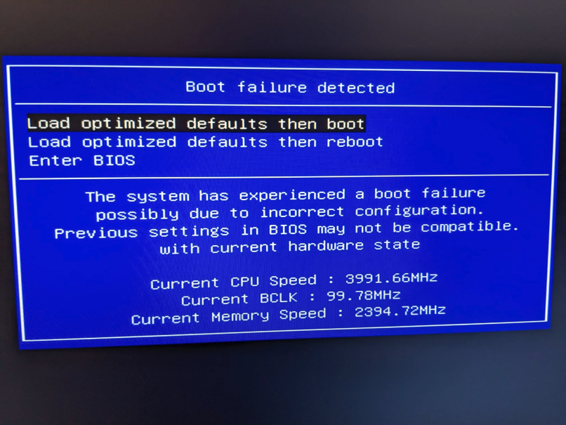

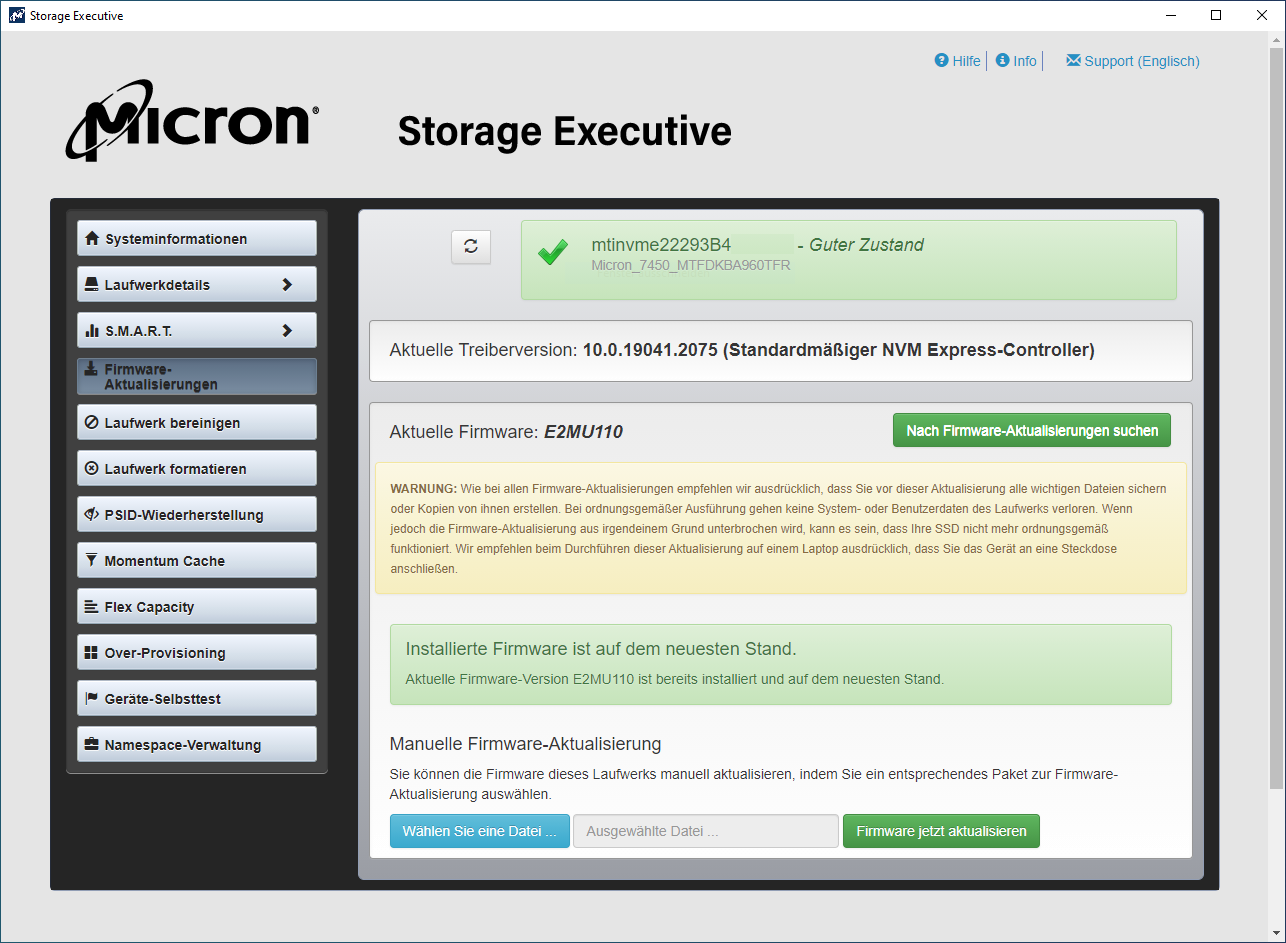

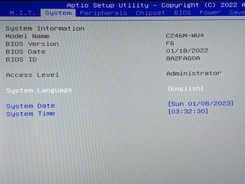

  5. Hi zusammen, kurzer Zwischenstand, alles da und zusammengebaut - bis auf die HDDs. Nach dem Stecken der im Dezember gelieferten 2x Micron 7450 Pro M.2 NVMEs bleibt der Bildschirm dunkel (Lüfter laufen an, verringern die Drehzahl, reboot mit beep und Lüfter laufen an, verringern jedoch nicht mehr die Drehzahl, NVMEs werden ca. 55°C warm, Tendenz steigend). //LÖSUNG: PCIe auf M.2 Adapter Karte und die Dinger funktionieren auf dem Board!?!??!? - Mainboard (Rev 1.1 aufgedruckt) von Amazon US kam mit Firmware F6 (im Netz ist für Rev 1.x nur F5 vom Hersteller verfügbar). bereits versucht: - Netzkabel gezogen, CMOS Batterie entfernt + Einschalter 30 Sekunden gedrückt gehalten und Kontakte der CMOS Batterie am Mainboard gebrückt - beide Mainboard M.2 Slots abwechselt mit nur einer NVME gestartet, Bildschirm bleibt dunkel, ohne NVME startet er wieder mit folgender Meldung - NVME im neuen Backup Server wird ohne Probleme erkannt und startet (NVME Temp ca. 40°C) - M.2 NVMEs kamen lt. Label mit Firmware Version E2MU110, lt micron tool keine neuere Firmware verfügbar - micron NVME M.2 SSD funktioniert in einem PCIe x1 auf M.2 Adapter - eine Samsung 980 M.2 NVME SSD funktioniert direkt im M.2 Slot des Gigabyte Mainboards... - PCIe x4 auf M.2 Adapter Karte gekauft und es funktioniert... Allerdings ruckelt der Proxmox Installationsassistent.. (test) !? Ich hoffe auf Kulanz, ansonsten schmerzvoller verlustreicher Verkauf Kann das jemand erklären? Vielen Dank!

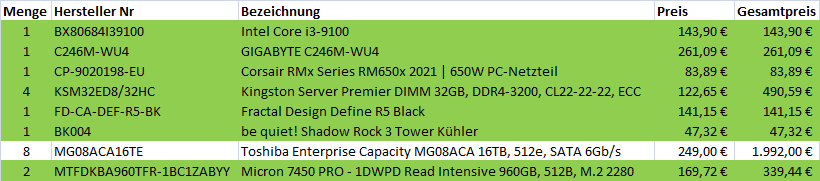

  6. ist das 2021er, inzwischen auch angekommen, hatte bei notebooksbilliger storniert und bei alternate bestellen, weil es bei notebooksbilliger seit 6 Tagen auf "vorbestellt" stand..
  7. vor kurzem war das rm650x für 79,00€ bei notebooksbilliger im Angebot, da habe ich mal zugeschlagen in der Hoffnung, dass es ähnlich Effizient ist wie das hier so oft empfohlene rm550x 🙆‍♂️
