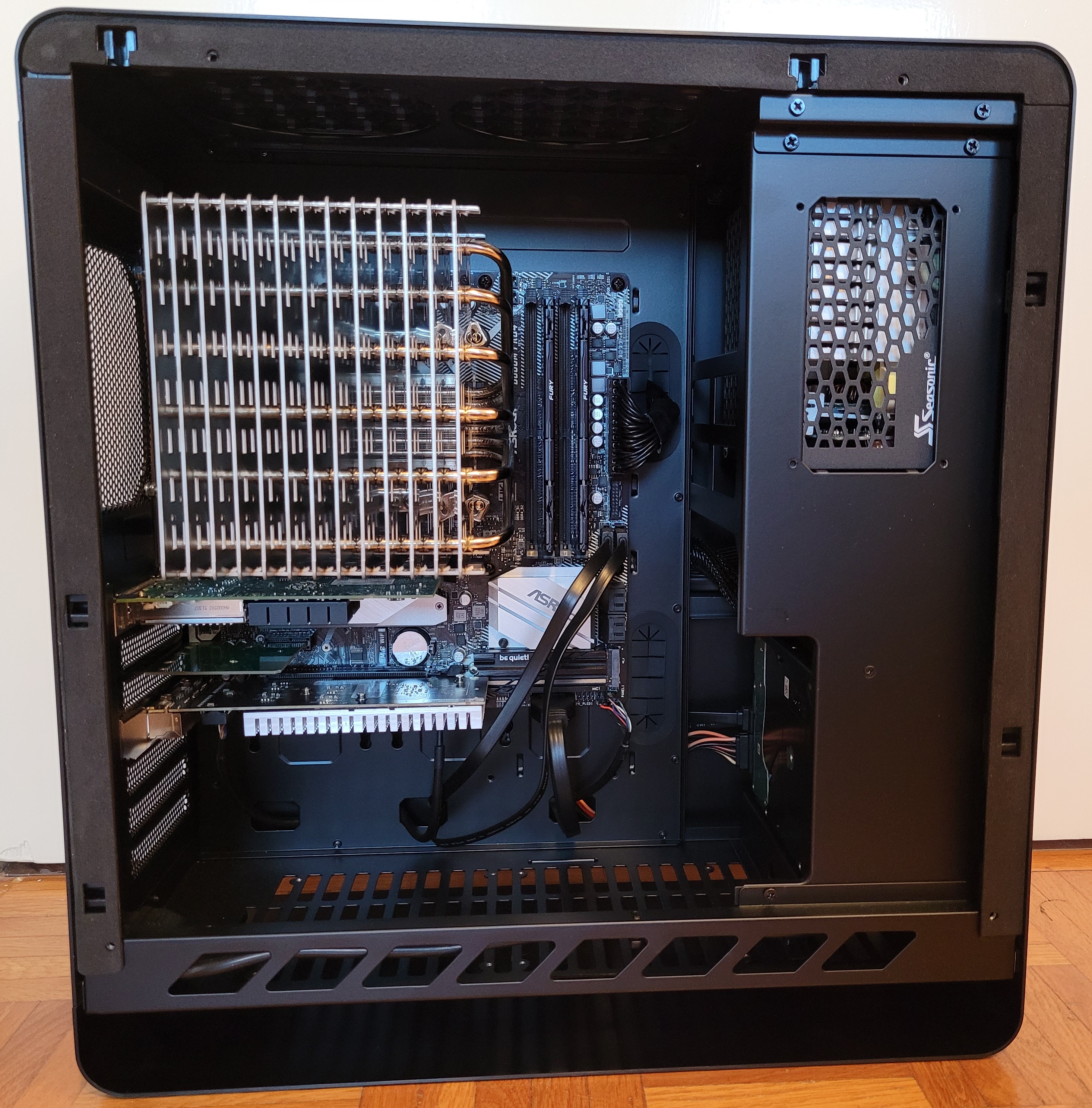

  1. Ja Ja, bei 45W cTDP überhaupt kein Problem. Auch 65W TDP sollten kein Problem sein, der läuft ja nicht immer unter Vollast. Wichtig ist ein passendes Gehäuse, das die natürliche Konvektion nicht behindert: https://ncc.noctua.at/recommended/NH-P1-68/cases Nein, aber hoher idle Verbrauch ist es auch nicht gerade: https://www.anandtech.com/show/13761/the-samsung-970-evo-plus-ssd-review/9

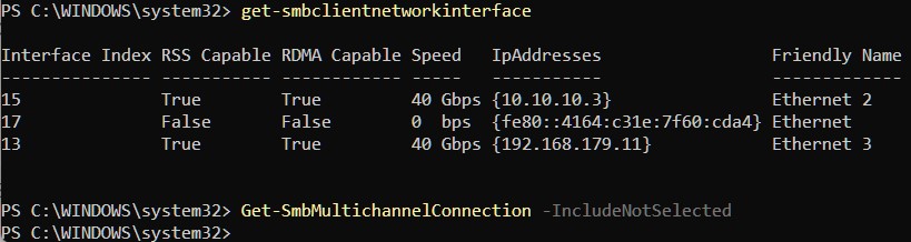

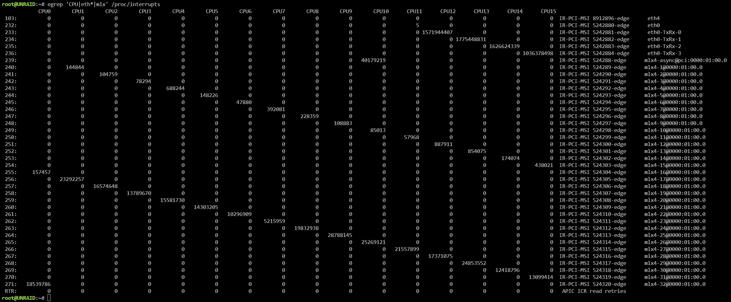

  2. @nick5429 Thanks for the help even though it didn't really change in Windows even after I've executed Set-NetAdapterRss -Name "Ethernet 2" -MaxProcessors 6 -NumberOfReceiveQueues 6 -BaseProcessorNumber 4 -MaxProcessorNumber 16 -Profile Closest I've also upgrade to Windows 11 Pro for Workstation in the meanwhile.

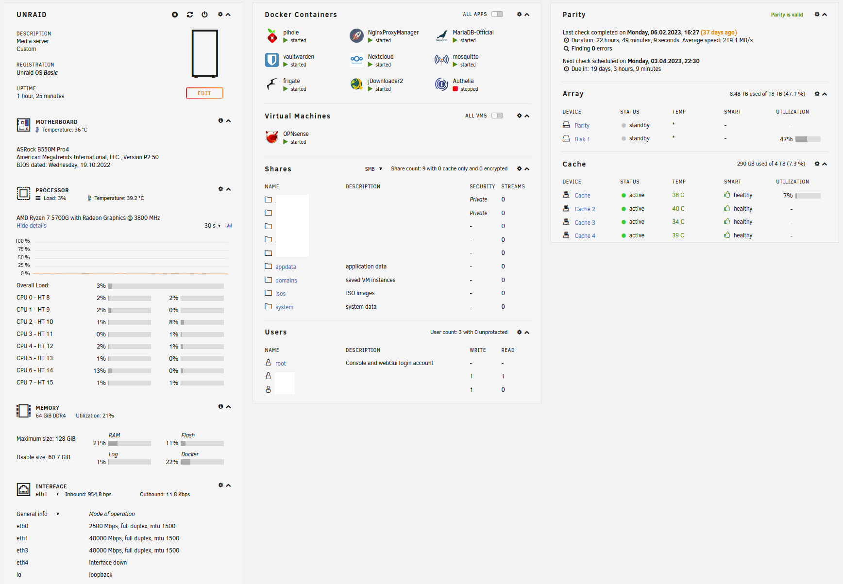

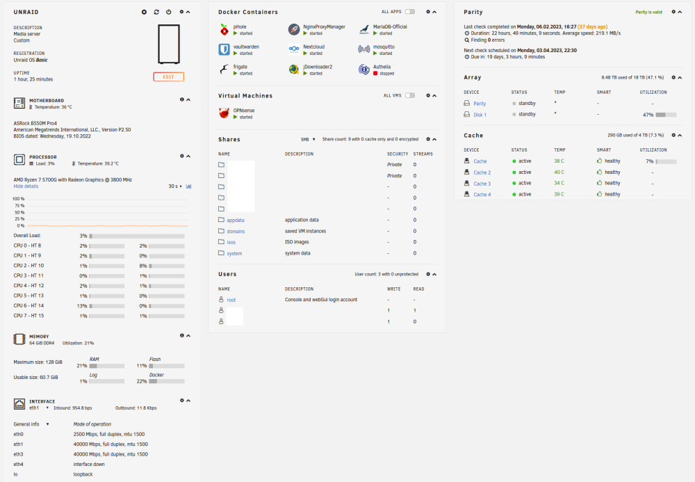

  3. Ich habe 3 Kameras eingebunden (2x8MP + 1x5MP), die Objekterkennung läuft über eine Google Dual Edge TPU, wie im ersten Beitrag geschrieben. Für die Hardwarebeschleunigung von FFMPEG wird die interne GPU der APU genutzt. ~35W im IDLE und ~55W mit der moderaten Last durch die Container und VMs.

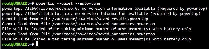

  5. I get this output when I execute: powertop --quiet --auto-tune

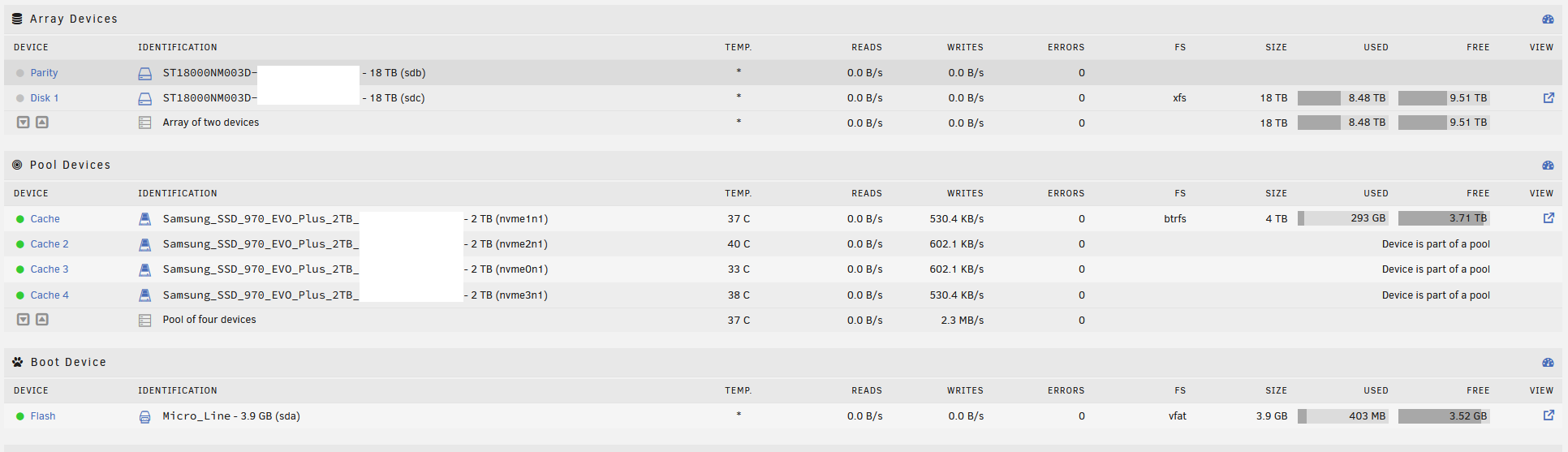

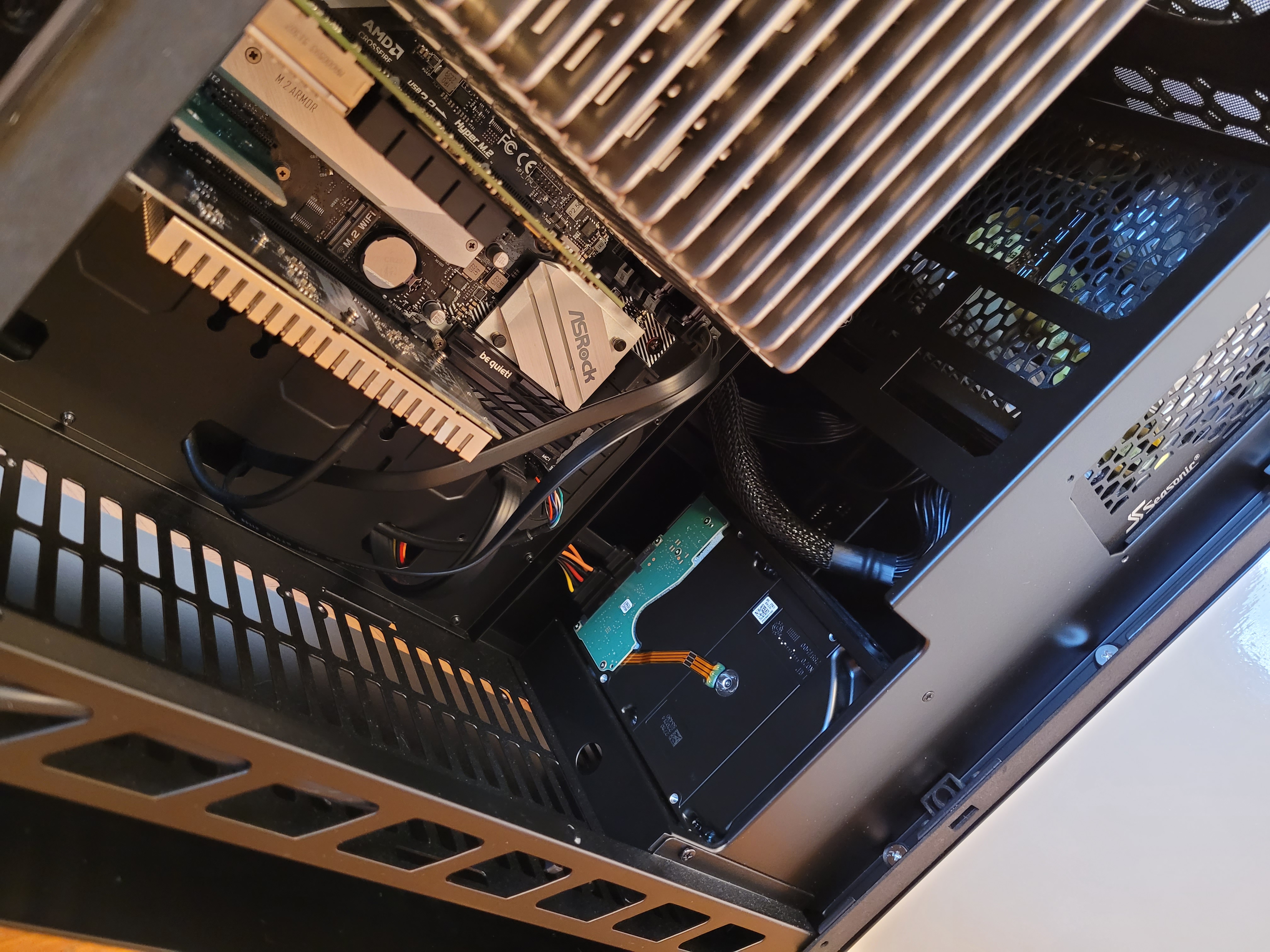

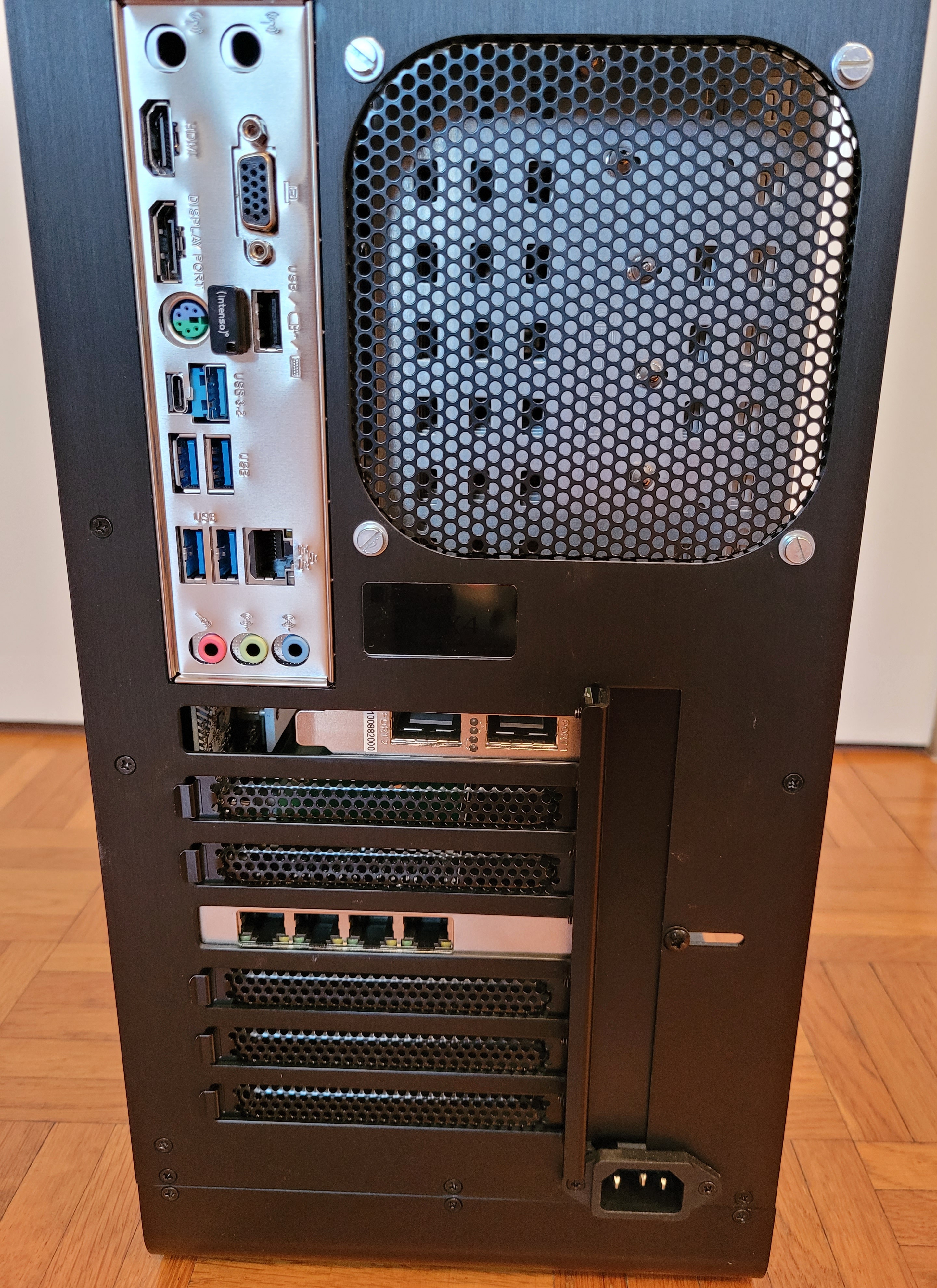

  7. Nach 2 Jahre mit OpenMediaVault auf einem Raspberry Pi 4 und einem externen Festplattengehäuse musste ein Server auf x86 Basis mit ordentlichem OS her, das neben Docker Containern auch virtuelle Maschinen erlaubt um meine OPNsense Firewall auf Basis eines Intel N6005 abzulösen und alles in einem Gehäuse zu vereinen. Hauptgründe für den Umstieg waren die mangelnde Geschwindigkeit (CPU + LAN) und die limitierende ARM64 Architektur. Beibehalten werden sollte der lautlose Betrieb bei ausgeschalteten HDDs durch passive Kühlung. Die Entscheidung fiel auf folgende Komponenten: CPU: AMD Ryzen 7 5700G (@45W cTDP und untervolted mittels Curve Optimizer) MoBo: ASRock B550M Pro4 CPU Kühler: Noctua NH-P1 RAM: 64GB (2x32GB) DDR4 PSU: Seasonic Prime Fanless PX-450 LAN: Mellanox ConnectX-3 MCX354A 2x 40GbE LAN: Intel I225-V 4x 2,5GbE (Passthrough zu OPNsense) Cache: 4x Samsung 970 EVO Plus 2TB (RAID10) Array: 2x Seagate Exos X20 18TB Gehäuse: Jonsbo UMX4 PCIe Bifurcation Adapter x8xM.2xM.2 Coral Dual Edge TPU + PCIe x1 Adapter (für Frigate) Da ich ca. 10 Jahre gebraucht habe um die Daten auf dem Array anzuhäufen sollten mir die 50% freier Speicher noch einige Zeit reichen und auch die nur zwei 3,5" Plätze im Gehäuse verkraftbar sein. Das Array läuft nur 1-2x pro Woche für kurze Zeit, die wichtigen Daten liegen alle auf dem üppig bemessenen Cache. Dashboard Main Schreiben zum Cache kann ich mit ~2,4GB/s Lesen vom Cache geht mit ~1,8GB/s
  8. The non-pro variants support RDMA just fine: https://network.nvidia.com/pdf/user_manuals/ConnectX-3_VPI_Single_and_Dual_QSFP_Port_Adapter_Card_User_Manual.pdf "Client RDMA Capable: False" is just listed because Windows 10 Pro doesn't support RDMA. That's why I would have to upgrade my client to Windows 10 Pro for Workstations to support it. But as far as I know Unraid/Samba don't support it, still listed as prototype: https://wiki.samba.org/index.php/Roadmap#SMB2.2FSMB3

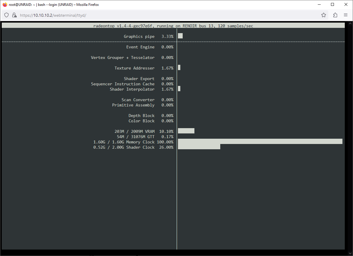

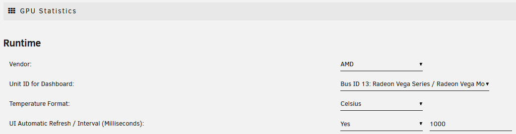

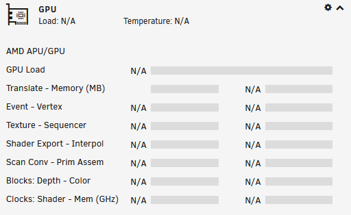

  10. root@UNRAID:~# radeontop -d - -l 1 -b 13 Dumping to -, line limit 1. 1678527241.556150: bus 13, gpu 2.50%, ee 0.00%, vgt 0.00%, ta 0.83%, sx 0.00%, sh 0.00%, spi 0.83%, sc 0.00%, pa 0.00%, db 0.00%, cb 0.00%, vram 10.10% 203.00mb, gtt 0.17% 54.05mb, mclk 100.00% 1.600ghz, sclk 30.67% 0.613ghz root@UNRAID:~# lspci -Dmm | grep VGA 0000:13:00.0 "VGA compatible controller" "Advanced Micro Devices, Inc. [AMD/ATI]" "Cezanne [Radeon Vega Series / Radeon Vega Mobile Series]" -rc8 -p00 "Advanced Micro Devices, Inc. [AMD/ATI]" "Cezanne" I've just noticed something weird: I've checked the dashboard on my phone (Firefox 110.1.0) and there it's working. I went back to my desktop and there it's still not working (Firefox 110.0.1) but if I use a browser on my Desktop that I haven't used before for Unraid (Firefox 102.8.0esr) it's working again. I tried to load the Unraid page again without cash in my main browser but without success.
  11. root@UNRAID:~# cat /tmp/gpujson* cat: '/tmp/gpujson*': No such file or directory root@UNRAID:~# lspci | grep VGA 13:00.0 VGA compatible controller: Advanced Micro Devices, Inc. [AMD/ATI] Cezanne [Radeon Vega Series / Radeon Vega Mobile Series] (rev c8) Unraid version is 6.11.5

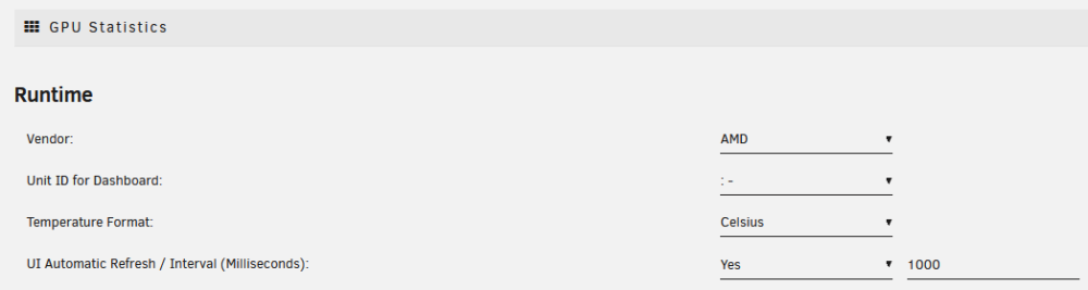

  12. I can choose the ID now But still no data

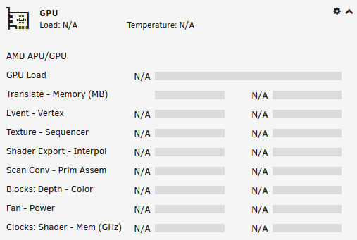

  13. The Plugin isn't working for me. I can't chose a Unit ID. I'm using an AMD 5700G APU. Does anyone have an idea how to fix this? RadeonTOP is installed and working fine:

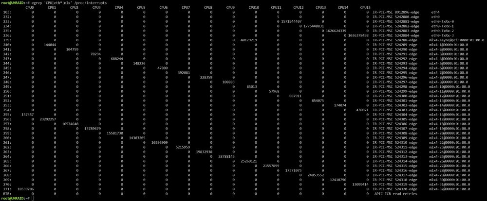

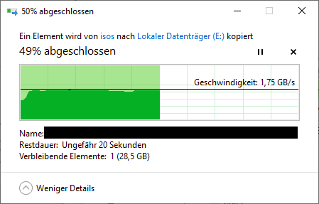

  14. I've replaced the hardware on the client side and RSS is working now. RDMA is still not implemented in UNRAID/Samba? Otherwise I would consider upgrading to Windows 10 Pro for Workstations. Is it normal that it shows eth0 multiple times even though the NIC I use for SMB is eth1? CrystalDiskMark Benchmark Copy file to the server: Copy file from the server:
