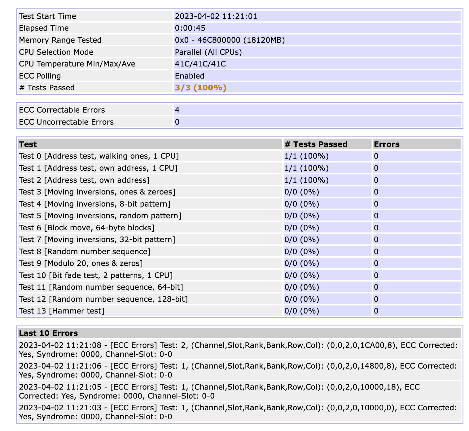

Ok, ich hatte wohl unrecht, das war nicht mein Board, das als Deal verkauft wurde. Denn der Verkäufer hat sich nun gemeldet mit einer Mitteilung, dass das Board funktioniert, keine Fehler kommen und ich das Board im Laden abholen soll. Ich gehe davon aus, dass sie es niemals in einem ECC-Setup getestet haben (und schon garnicht mit memtest86) - habe ich aber nachgefragt was sie mit "keine Fehler" meinen - und das nachdem ich vor Ort war und 2 Leute die ECC-Fehler bezeugt haben. Eigentlich unfassbar. Meine Frage wäre so langsam, was ich machen soll. Hatte jemand einen ähnlichen Fall mit einem Hardware-Laden? Ich meine, der Verkäufer will offenbar nichts tun außer mir im Prinzip klarmachen, dass das Board funktioniert. -

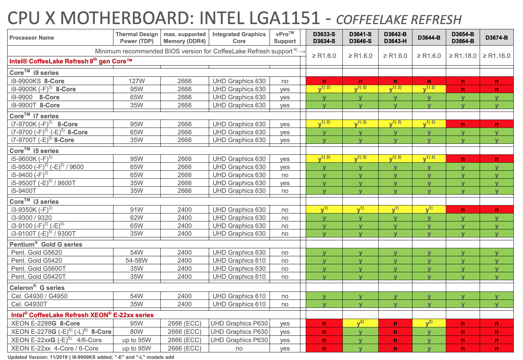

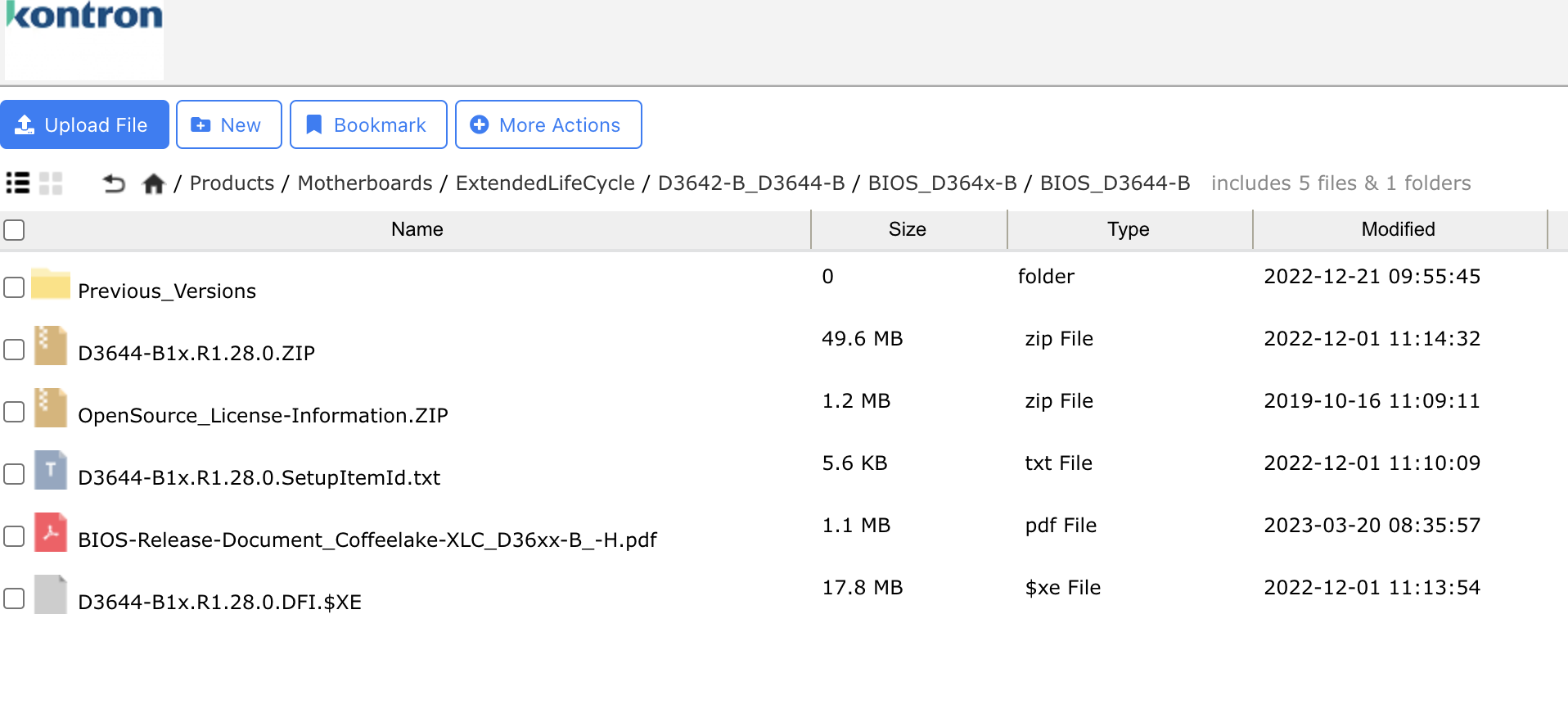

Ok, auch Downgrade zu 1.26.0 hat wie erwartet nix gebracht, naja bin dann mit meinem Latein am Ende. Werde es wohl morgen in den Laden bringen und mich auf eine atemberaubend kompetente Diskussion einstellen, die wollten mir schon "erklären", dass das Board keine 9. Generation kann und RAM müsste in der Kompatibilitätsliste stehen und wenn ECC dann nur Xeon und noch anderes gänzlich irrelevantes Zeug. Auf die habe ich genauso wenig Lust wie auf das Board hier eigentlich 😄 -

Kann jemand, der das Board Fujitsu/Kontro 3644-B besitzt mal mit Memtest86 booten und den Test starten bitte? Dieses Schrottboard hat mich schon mehrere Tage meines Lebens gekostet, ich bekomme nämlich ECC-Fehler zu Beginn des Memtests (mit welchen Tests man startet ist egal), letzte Bios version (R1.28.0). Wenn man den Test unterbricht und nochmal startet, kommen keine Fehler. Wichtig also: zuerst herunterfahren, besser auch Stromkabel trennen und dann den memtest starten. Wenn man herunterfährt und das Ganze wiederholt, kommen die wieder. Ich vermute, es ist entweder ein Hardwaredefekt oder ein Bios bug, würde mich aber interessieren, wie das bei den anderen ist. Alles ausgeschlossen: mehrere CPUs, RAM etc probiert, selbst Batterie habe ich mal ausgetauscht. Truenas übrigens schmeißt ab und an EDAC-Fehler in die Logs - daher wurde ich darauf überhaupt aufmerksam. Das Board ist "D3644-B13-1" - steht auf dem Aufkleber. Leider war ich so dumm mal ausnahmsweise Hardware vor Ort bei einem super anstrengenden Händler zu kaufen, weswegen ich jetzt nach ewigem Hin- und Herschreiben mit dem ganzen Gedöns vor Ort erscheinen soll, wo geschaut wird, ob ein Mangel vorliegt. Überhaupt keine Lust, ich würds am liebsten eigentlich zerschreddern, so sehr nervt es mich. -

Darum gehts ja nicht, sondern darum, dass bei Fujitsu ECC-Unterstützung nur für Xeon in der Anleitung steht. K.a. was das bedeutet und ob ECC-Implementierung bei einem I3 eine andere als bei einem Xeon ist. -

Nun, bin selbst gerade ein wenig am Basteln mit dem Board. Streng genommen wird auch ECC nur mit Xeons unterstützt, so meine ich es verstanden zu haben. Hast du es ausprobieren können und ordentlich mit memtest86 getestet? -
