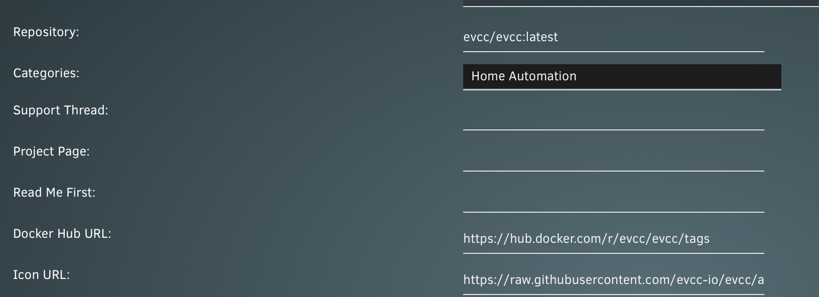

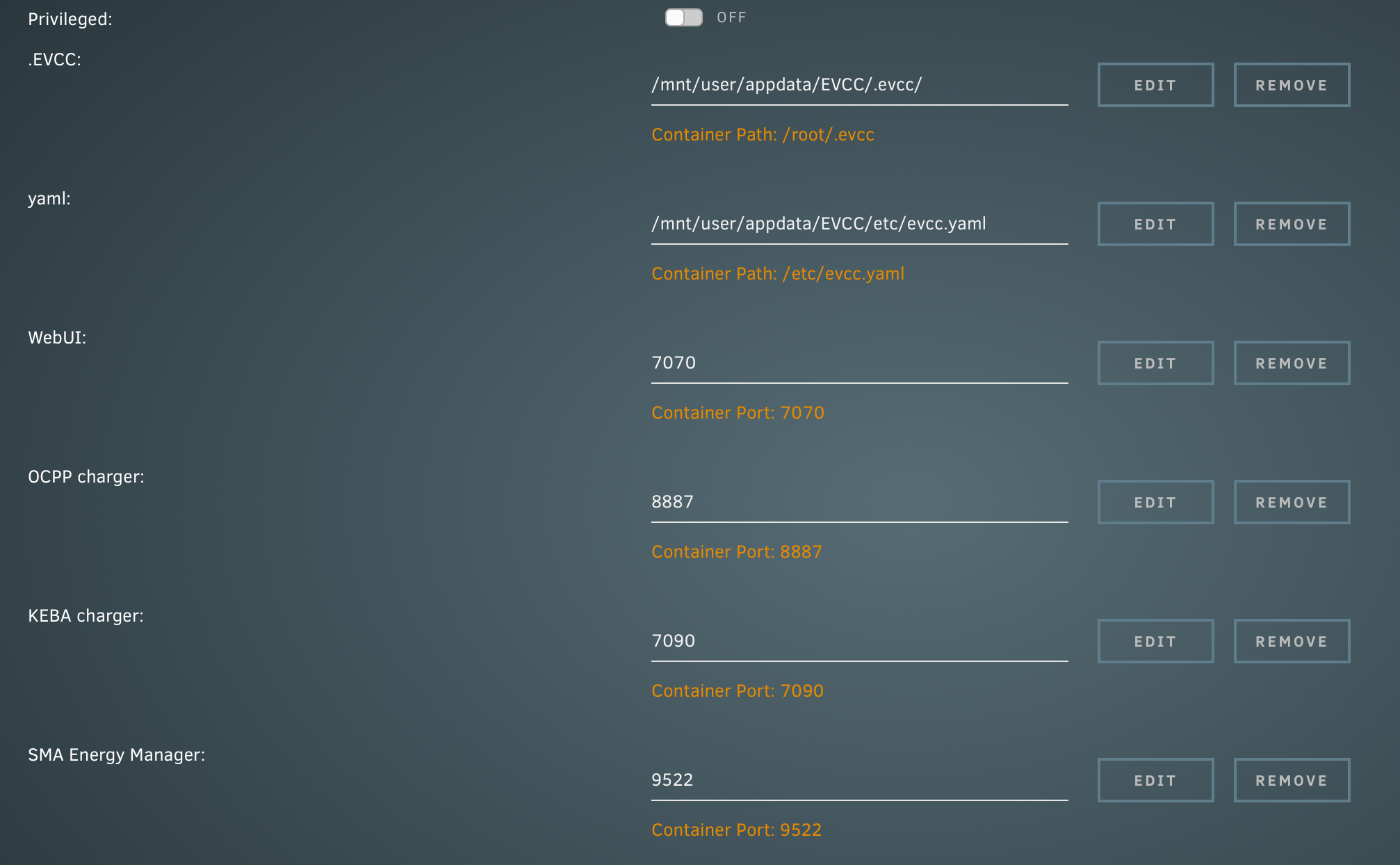

Hi, ja der EVCC läuft bei mir. Ich bin sogar begeistert. Wie weit bist du denn gekommen, bzw. an welcher Stelle benötigst du Hilfe? Kennst du die Doku von EVCC? https://docs.evcc.io/docs/installation/docker Hier mein Konfiguration. Den Ordner ".evcc" musst du manuell erstellen. Die Datei "evcc.yaml" legst du über die evcc Konfiguration an o. du nimmst eine vorhandene, falls du den evcc schon woanders (raspberry oder so) am laufen hast. Mach sonst einen neuen Thread auf, damit das hier geordnet abläuft, die Mods zufrieden sind und andere User das auch finden.

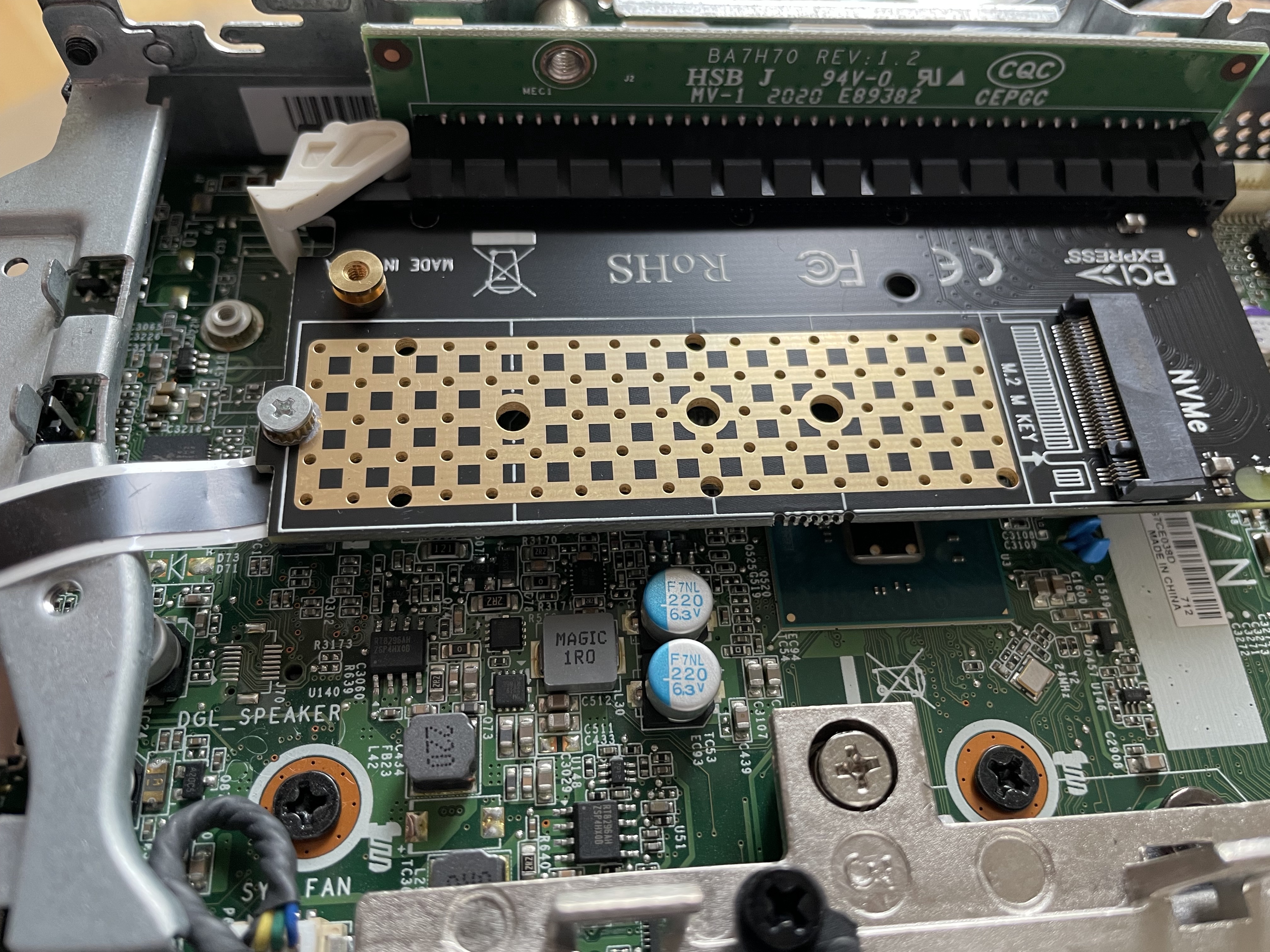

Meine Komponenten: PCIe auf M.2: https://www.amazon.de/dp/B079546NPR?ref=ppx_pop_mob_ap_share Lenovo ThinkCentre PCIE16 Riser Karte 01AJ94: https://de.aliexpress.com/item/1005004977340643.html?spm=a2g0o.order_list.order_list_main.5.43695c5fdFLzEo&gatewayAdapt=glo2deu

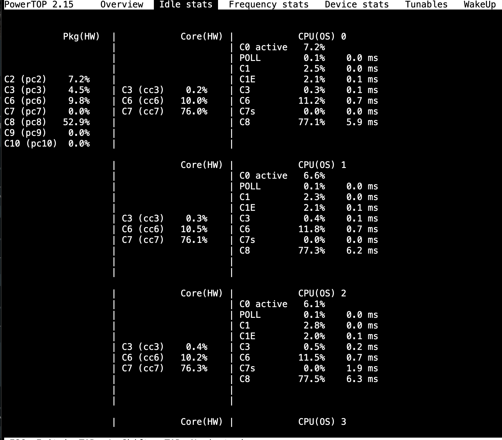

Da hast du Recht. Die 159€ sind wirklich ein super Preis. Mein Gerät hast auch wirklich ünerhaupt keine Gebrauchspuren gezeigt. Da war noch nichtmal Staub im Gehäuse. Ich vermute, dass das Ding komplett unbenutzt war. @mgutt: Auf welche C-Steps bist du bei deiner ThinkCentre Konfig gekommen?

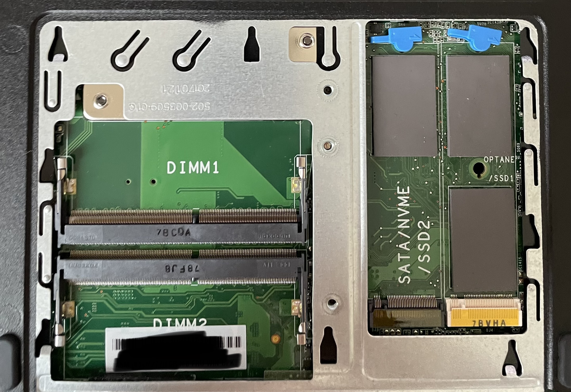

Hallo, das neue ThinkCentre ist nun gekommen. Siehe da...der M910x hat auf der Unterseite ebenfalls 2 x M.2. Nice! Den zusätzlichen PCIe Slot habe ich auch. Läuft alles wieder und ich bin happy! Yeah.

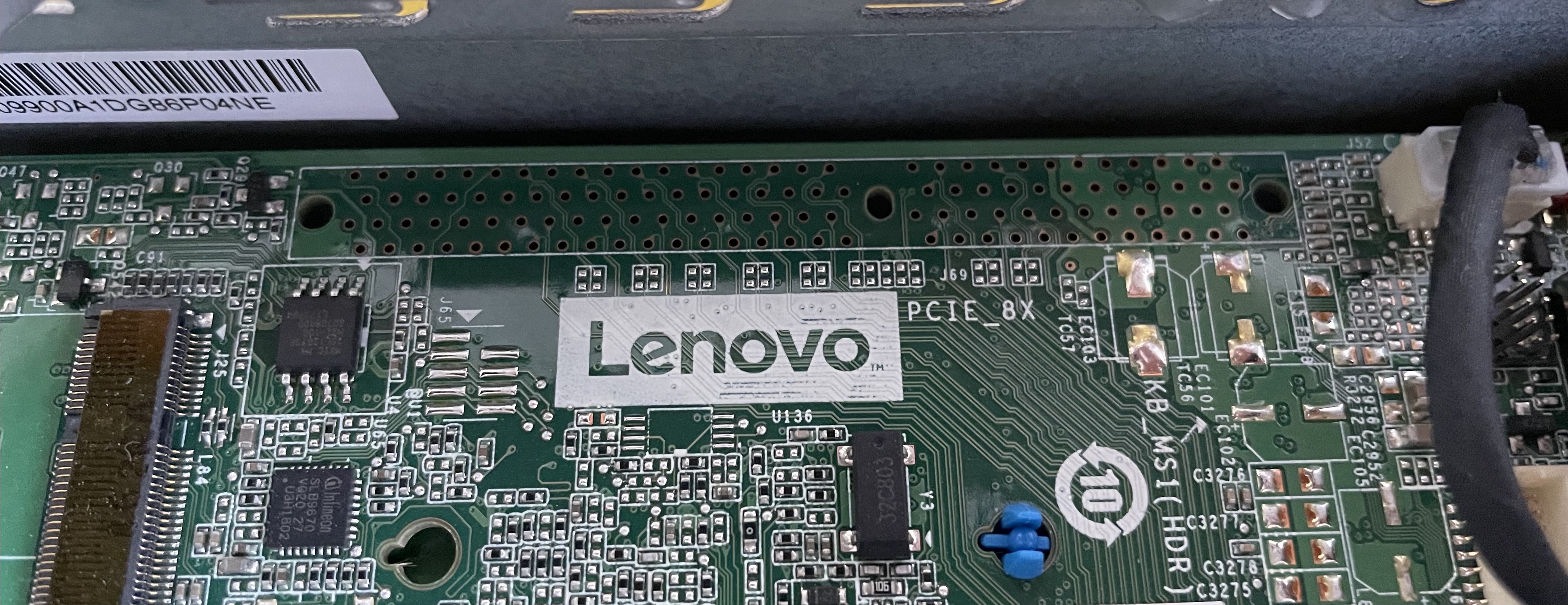

Ich habe gestern mal das Gehäuse geöffnet und entdeckt, dass mein PCIe Slot fehlt. Gibt es einen Slot zum Raufstecken oder muss das verlötet sein? Surprise Surprise....;-)
