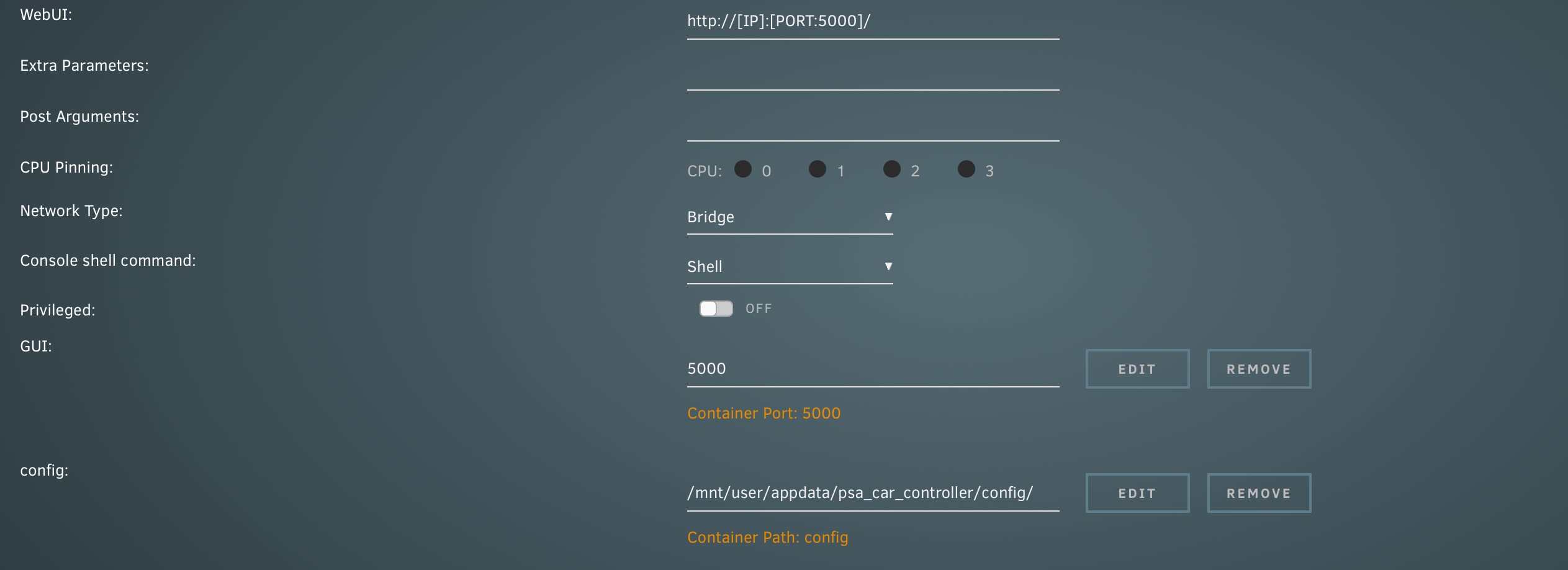

Wenn ich nun den Container erstelle, bekomme ich folgende Fehlermeldung:
  docker run
  -d
  --name='psa_car_controller'
  --net='bridge'
  -e TZ="Europe/Berlin"
  -e HOST_OS="Unraid"
  -e HOST_HOSTNAME="Thinky"
  -e HOST_CONTAINERNAME="psa_car_controller"
  -l net.unraid.docker.webui='http://[IP]:[PORT:5000]/'
  -p '5000:5000/tcp'
  -v '/mnt/user/appdata/psa_car_controller/config/':'config':'rw' 'flobz/psa_car_controller'
docker: Error response from daemon: invalid volume specification: '/mnt/user/appdata/psa_car_controller/config/:config:rw': invalid mount config for type "bind": invalid mount path: 'config' mount path must be absolute.
See 'docker run --help'.
Den Unterordner /psa_car_controller/config habe ich manuell über Shares -> AppData angelegt.
Habe ich den Path im Container für "Config" falsch konfiguriert?
Muss ich für PSACC_CONFIG_DIR & PSACC_PORT & PSACC_OPTIONS ebenfalls Pfade konfigurieren?
Edited by tmy_unr8t
Solved by cz13
Vor config auf Containerseite fehlt ein / also:
/mnt/user/appdata/psa_car_controller/config/:/config:rw
