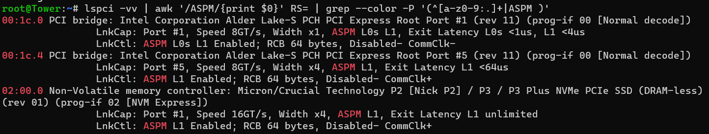

  5. In diesem ist das Ergebnis dieses Befehls zu sehen. Ich kann die Ausgabe aber nicht wirklich deuten.

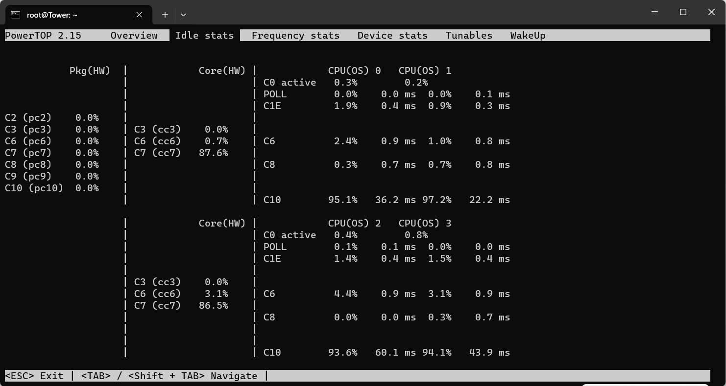

  6. Hat noch jemand zu meine Fall eine Idee warum bei PKG alle states auf 0% bleiben?

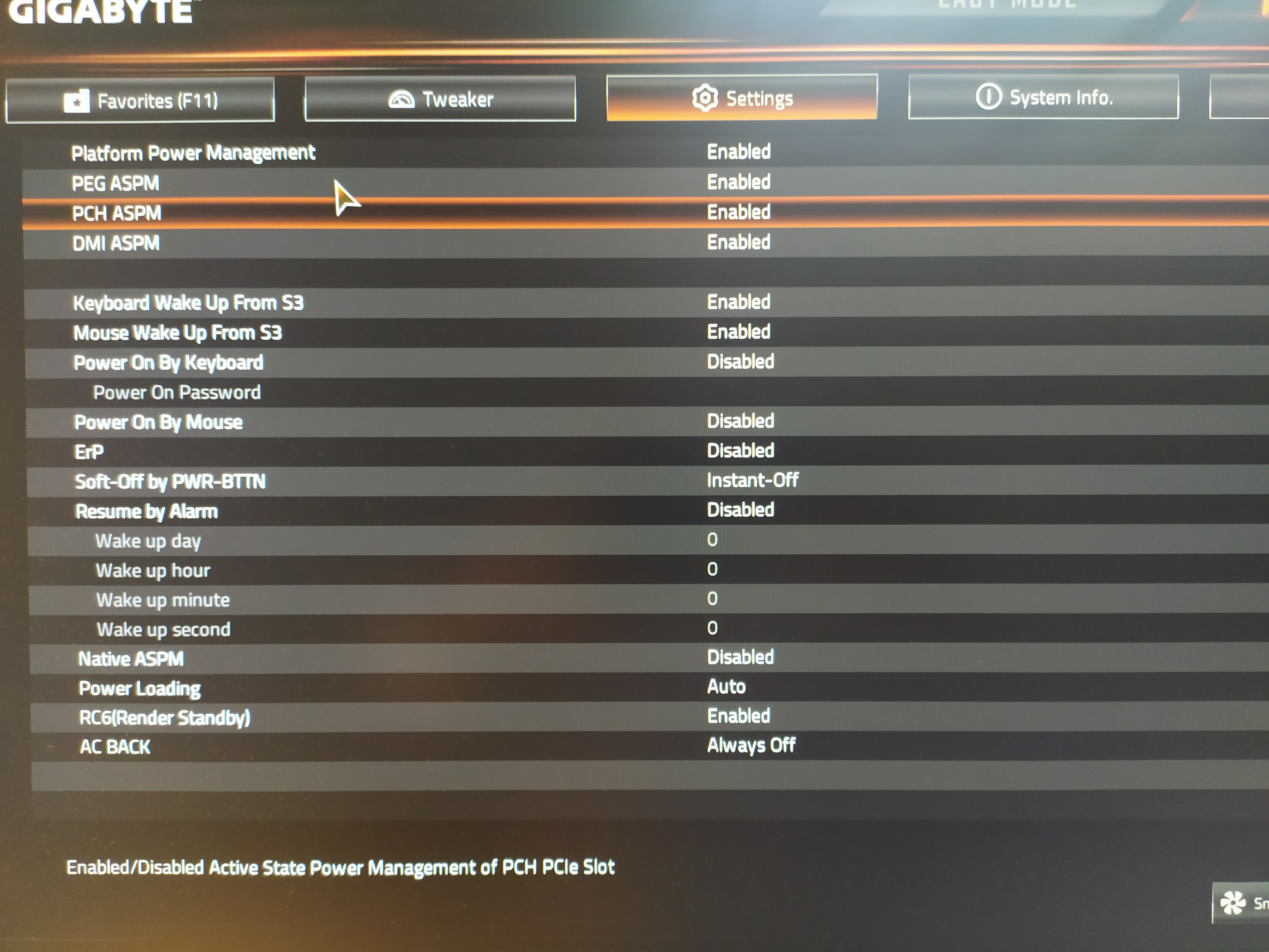

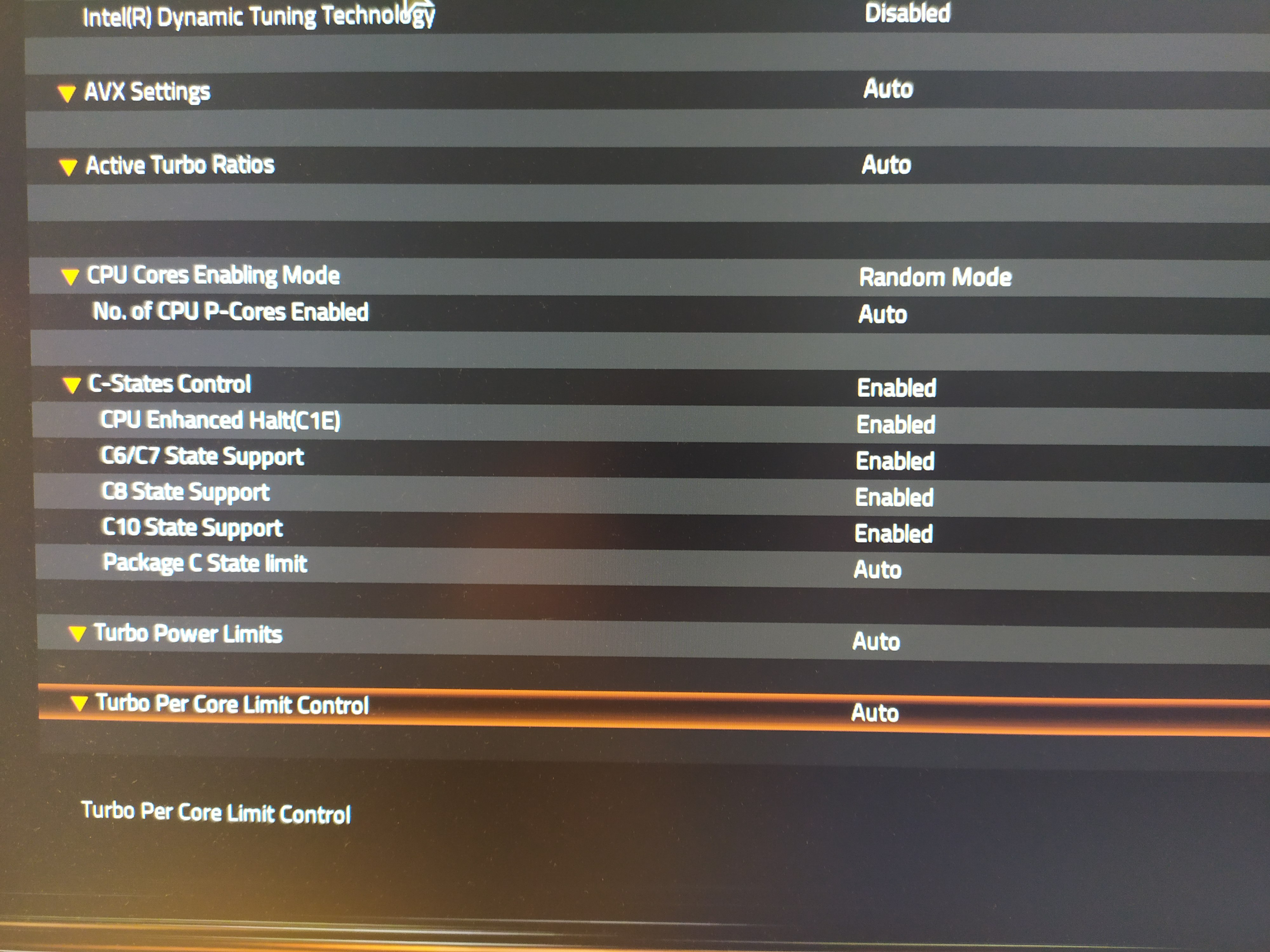

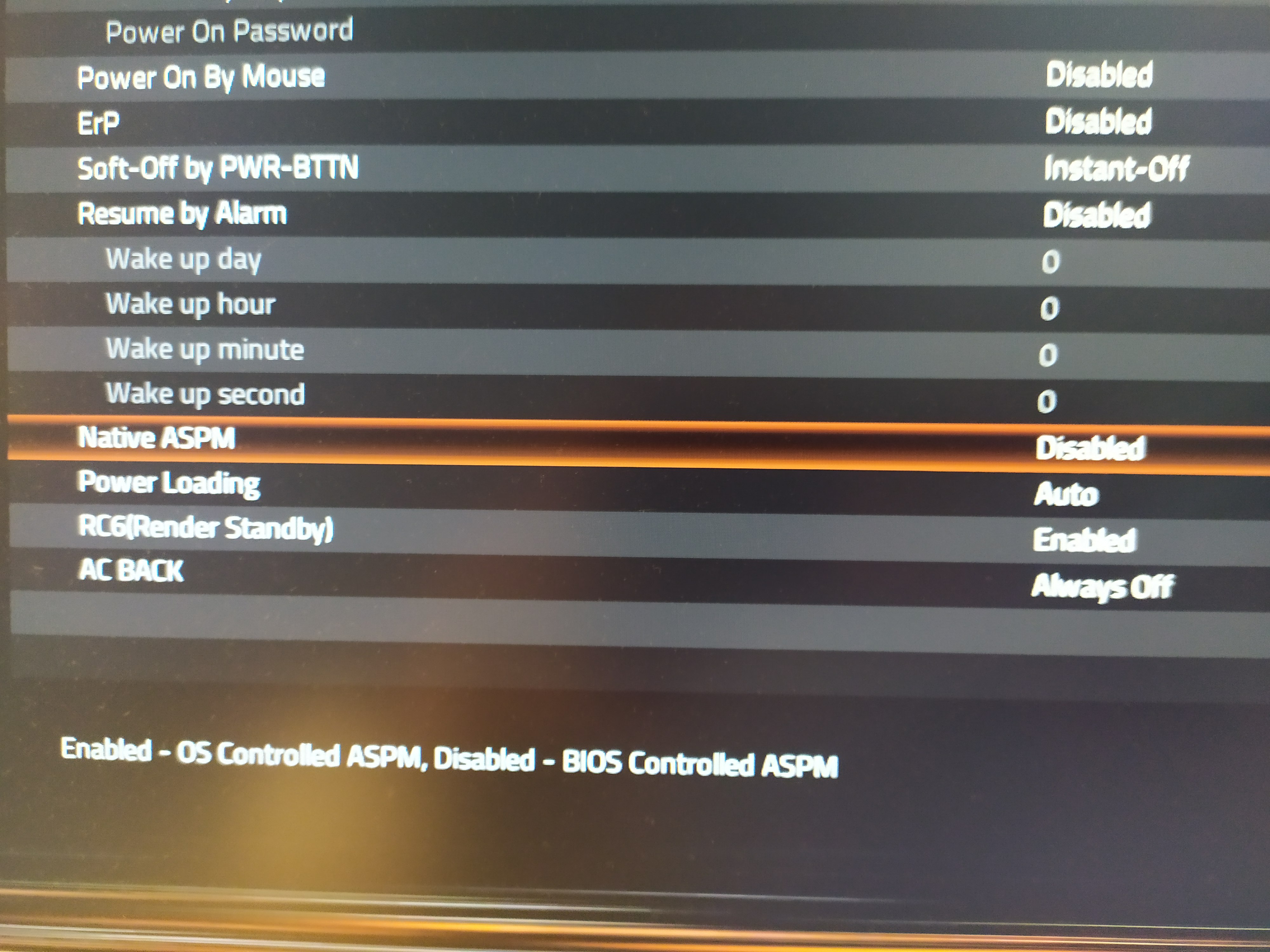

  7. Ich bin eigenlich der Meinung ich habe alles was relevant ist aktiviert bzw. deaktiviert. Aber schaut gern noch über meine Einstellungen drüber, eventuell fällt euch ja etwas auf. Festplatten sind nicht angeschlossen, nur die M.2 SSD ist montiert.
  8. Push* hat keiner eine Idee oder ein Tip warum bei PKG überall 0% steht?
  9. Hallo zusammen, ich habe einen neuen Unraid Server aufgesetzt und habe bei den Packages ebenfalls überall 0% stehen. Kann hier jemand helfen, woran das liegen kann? Details zu der Hardware: - Acer Aspire easyStore H341 Gehäuse mit eingebautem Netzteil und 1 Gehäuselüfter - Mainboard: Gigabyte H610I DDR4 Mini-ITX - CPU: Intel Pentium G7400 + Boxed Lüfter - RAM: Mushkin 16GB DDR4 Ram 3200MHz - SSD: Crucial P3 Plus 500GB Messgerät: Shelly Plug S Stromverbrauch out of the box ohne HDDs und SSD: 18,70 W Stromverbrauch nach BIOS Einstellungen und mit SSD: 15,00 W Stromverbrauch nach BIOS Einstellungen, und mit SSD und 2 HDDs schlafend: 17,90 W Stromverbrauch nach BIOS Einstellungen und mit SSD und 2 HDDs (ältere 2TB Seagate, ältere 1TB WD blue) laufend: 26,72 W Meine Frage ist jetzt, warum ich bei Pkg(HW) überall 0% angezeigt bekomme, da stimmt doch etwas nicht oder? Lässt sich hier noch etwas einsparen? Ich bin prinzipiell zufrieden, aber wenn noch mehr geht, warum nicht? 😃 Folgende Einstellungen habe ich im BIOS eingestellt: - Serial Ports deaktiviert - Audio Controller deaktiviert - Platform Power Management aktiviert - C-States Steuerung aktiviert - CPU-EIST aktiviert - RaceToHalt (RTH) aktiviert Hier der Auszug aus powertop nach dem autotune Befehl: Hier die Ausgabe des Befehls lspci ... : Danke schonmal im Voraus!
