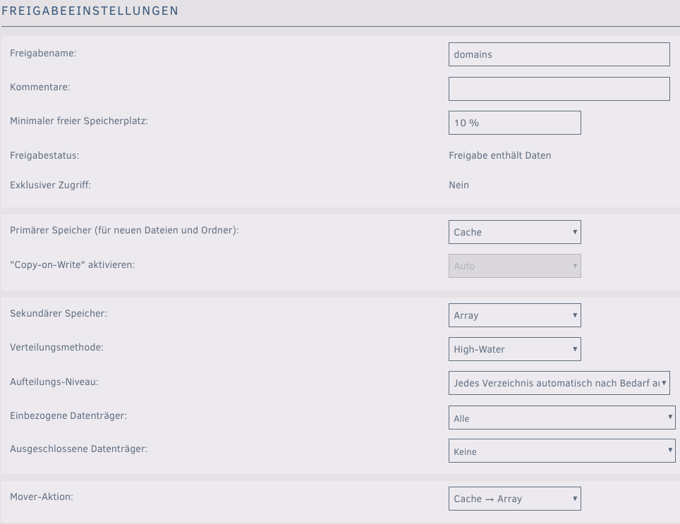

  4. Hallo zusammen, mein unraid System läuft nun ziemlich rund und grundsätzlich bin ich erst einmal zufrieden. unraid Version: 6.12.0-rc5 RAM 32 GB ( 4 x 8 GB) Cache 2 x NVMe 512 GB Parity 12 TB Daten 2 x 8 TB auf dem System lauft eine VM mit iphole und eine VM mit Nextcloud, die ich nun gerne mit Daten befüllen möchte. Nextcloud und das Datenverzeichnis liegen im Verzeichnis /mnt/disk1/domains/cloud - dort als vdisk1.img bzw. vdisk2.img Wenn ich es bisher richtig verstanden habe, wird ja der Cache in den Shares (Freigaben) "verwaltet". Ich möchte, das neue Dateien zunächst in den Cache geschrieben werden und dann vom Mover ins NC Datenverzeichnis. Da die Verzeichnisse von Nextcloud in "Domains" liegen, habe ich in den Shares folgende Einstellungen vorgenommen, die aber keinen Einfluss nehmen. Wenn ich Daten hochlade füllt sich der Cache nicht - Mover steht auf alle 6 Stunden. Welchen Fehler habe ich gemacht, bzw. was habe ich übersehen? Danke für eure Hilfe.
