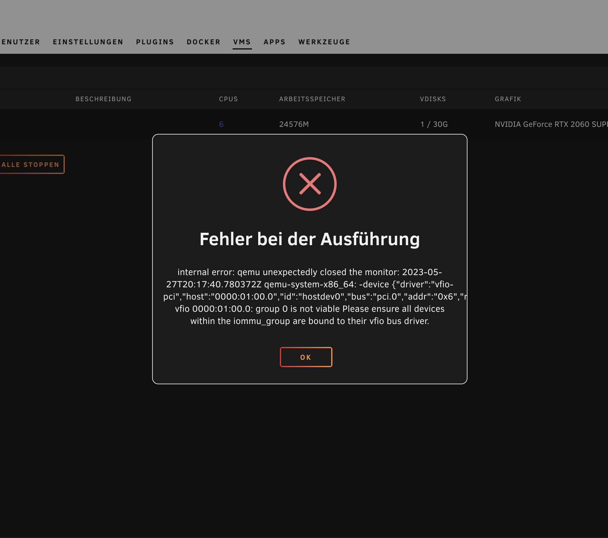

  15. Also wenn ich im BIOS auf intern GPU switche habe ich dieses Problem: Failed to allocate initframs memory, bailing out, Loading /bzimage... Ok Bad file number... Und nix geht mehr, er hängt in der Schleife. Also wieder extern GPU an, ich komme wieder ins unraid system, by the way muss ich erwähnen das ich meine CPU fast gefi** habe weil ich versucht habe die interne GPU in der CPU zu übertakten.... root@serverX:-# mkdir /boot/config/modprobe.d touch /boot/config/modprobe.d/amdgpu.conf mkdir: cannot create directory '/boot/config/modprobe.d': File exists Wollt ihr mir sagen das ich im BIOS die igpu garnicht anmachen muss? Also intern GPU muss nicht an sein? Man kann das auch so irgendwie durchreichen? Das wäre geil. Also ich bin noch immer im Stand von vorhin, nur das paar iommu weiß wurden, also nicht von unraid benutzt.
  16. Ich war vorhin im BIOS, habe iGPU nicht direkt finden können. Alles was es gab war "use external GPU" das habe ich auf "use Intern GPU" geändert Naja aufjedenfall auch noch iommu angemacht (war nachm BIOS Update wieder auf aus) Ich hoffe halt das nach dem Update die iommus auswählbar sind und ich dadurch die GPU durchschleifen kann. SimonF meinte ja das BIOS wäre nicht Up to Date. Soooo. Neue Fehlermeldung. Anscheinend ist die onboard GPU zu schwach um unraid zu booten? Fehlermeldung: Failed to allocate initframs memory, bailing out, Loading /bzimage... Ok Bad file number... Von der einen Fehlermeldung zur nächsten

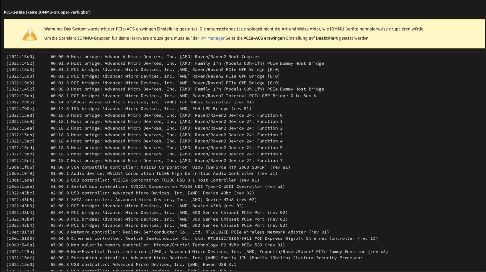

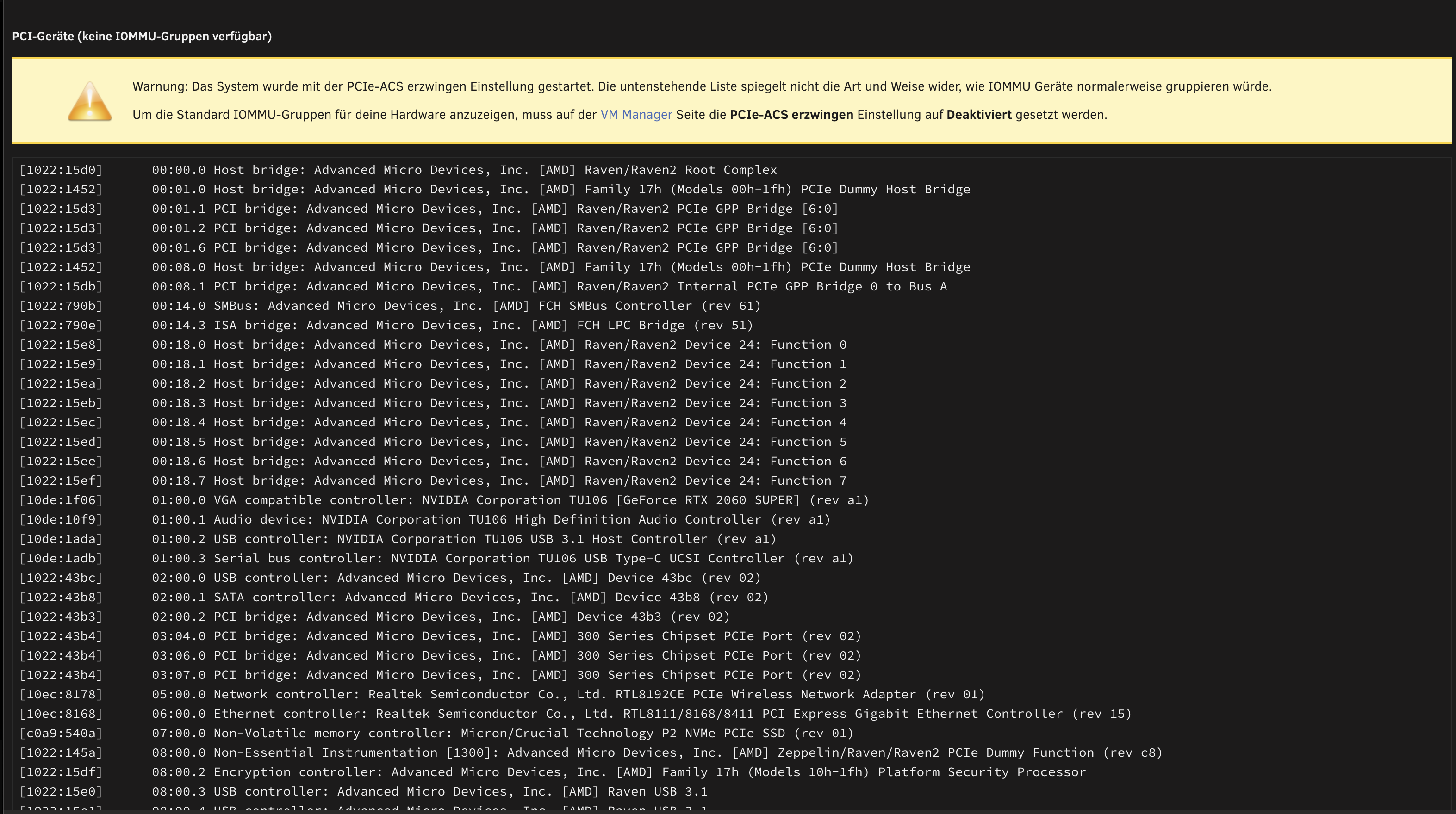

  20. nach dem update auf die aktuellste BIOS version, gibts keine gpu mehr bei den VM und im SysDev gibts keine ImmoGeräte mehr.. Wahrscheinlich hat sich die Einstellung zurückgestellt.... ich muss morgen nochmal ins BIOS....
  21. i did it yesterday it´s allready on.

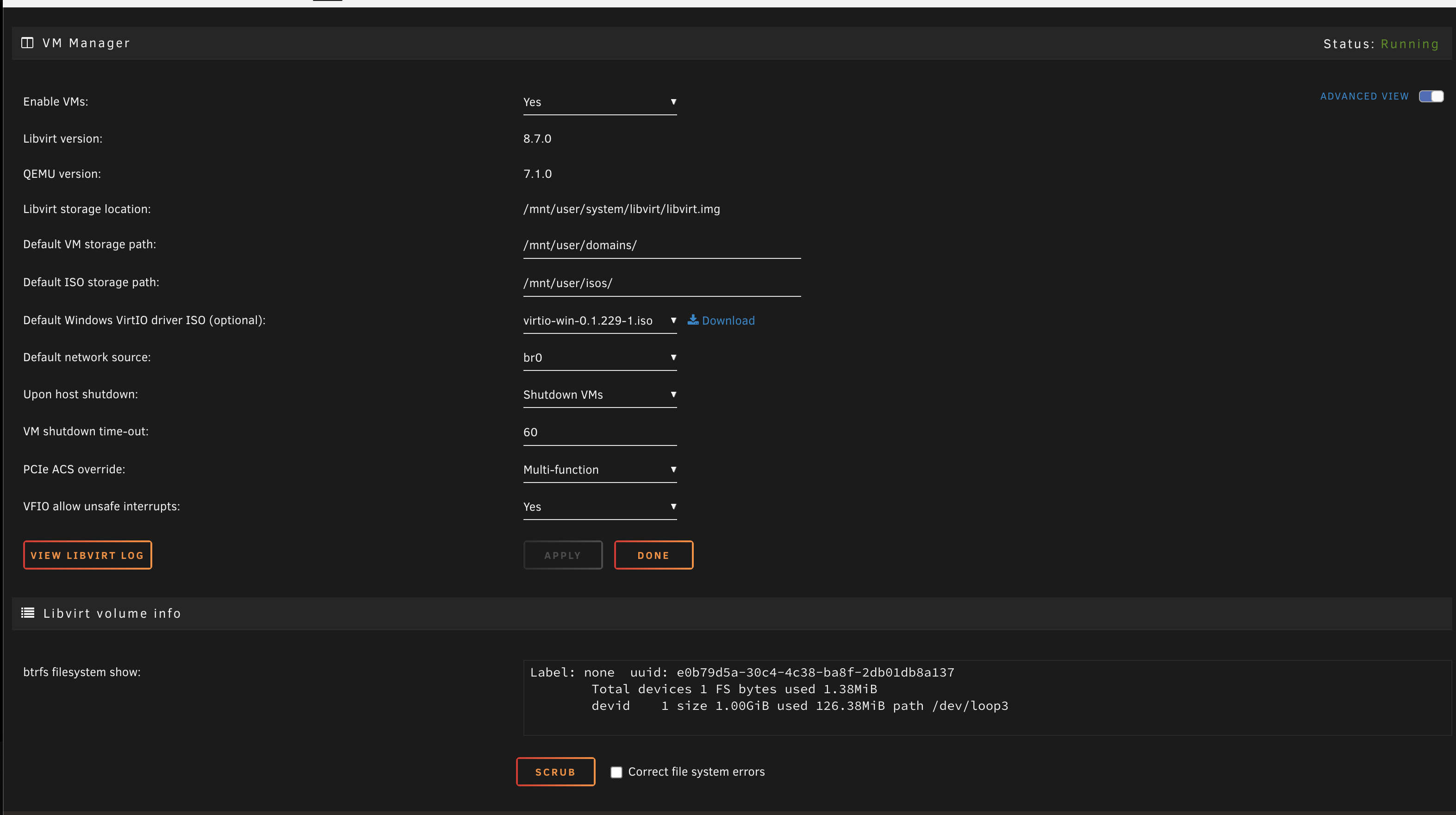

  22. where can i turn on ACS Override? In BIOS?
  23. Ja habe eine VM erstellt und alle Treiber installiert.... hatte direkt Probleme mit der Netzwerkkarte, naja lange rede kurzer Sinn. Die Maschine läuft ohne GPU... Bin runter an den Rechner, Maus, Tastatur und Monitor angeschlossen, rein in den Rechner und die GPU Bios rauskopiert, mit HXD ausgelesen und den Part vor Uhoch3 oder hoch2 kp... rausgelöscht und als Geforce2060super.fixed.rom abgespeichert.. in den share damit. unRaid usb wieder rein, pc neugestartet und (so dumm und naiv wie ich bin) alles wieder abgeschlossen. Wieder hoch an meinen Lappi, Parsec auf die VM installiert, in die VM meine GPU angebunden, fixed BIOS miteingebunden und siehe da, es läuft NICHT ^^ selber Fehler, gleiche Scheisse Ich checke den Fehler einfach nicht.... Ich kotze Leute...
