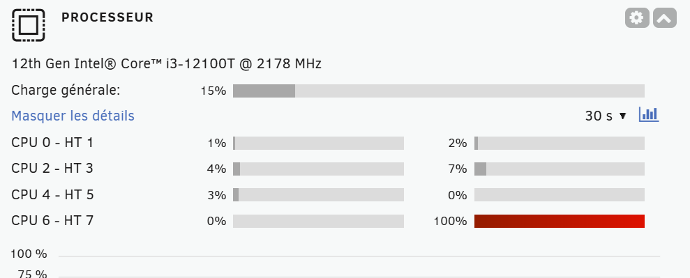

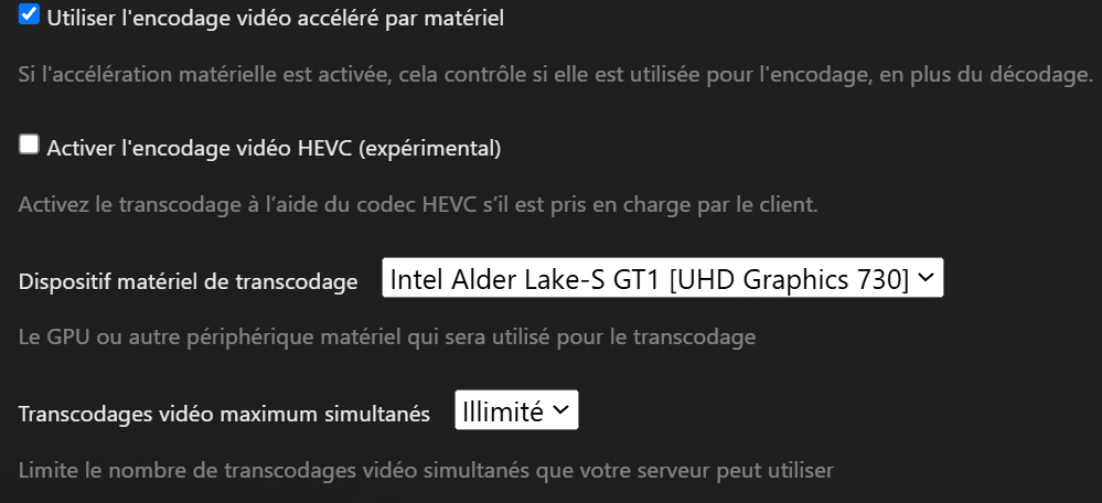

Salut, après une réinstallation de plex mon transcodage ne fonctionne plus. Avez vous une petite idée ?
