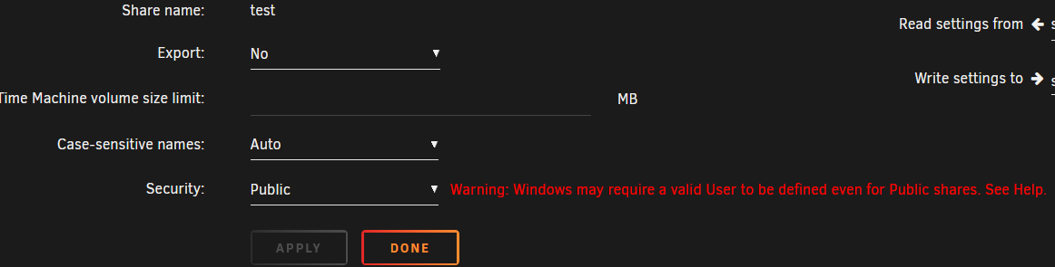

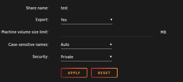

  2. Hallo zusammen, bei einem neuen Share (auch beim Bearbeiten bestehender Shares) bekomme ich bei den SMB-Exporteinstellung seit neuestem folgenden Fehler Warning: Windows may require a valid User to be defined even for Public shares. See Help. Ich wüsste nicht, was ich geändert habe? Ich möchte doch nur einen neuen Share zur Nutzung unter Windows (11) freigeben, so wie ich es in der Vergangenheit auch getan habe... Was kann ich hier tun?

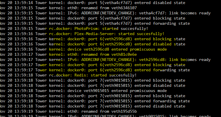

  5. Danke für den Hinweis, man lernt ja nie aus. Sieht im Syslog erstmal unauffällig aus, zumindest für mich. Diagnostics kommt nachher...

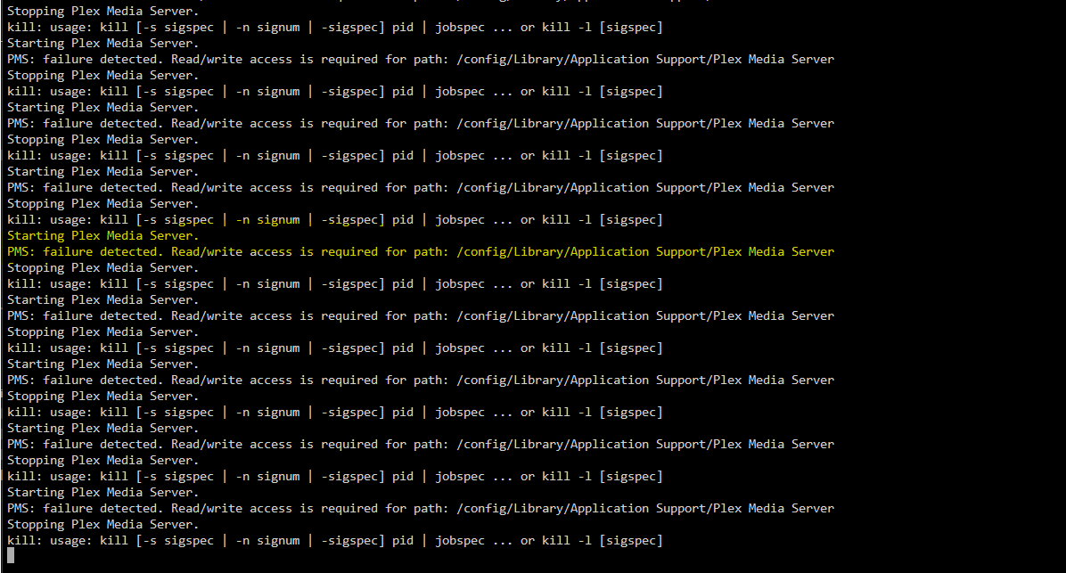

  7. Hallo zusammen, seite heute bekomme ich im Plex-Log folgendes zu lesen: PMS: failure detected. Read/write access is required for path: /config/Library/Application Support/Plex Media Server" Ich habe bis gestern abend noch ohne Probleme geschaut, heute einen Film in den Filme-Ordner gelegt, wollte in Plex testen ob alles funktioniert hat, und nun kann ich den Server nciht mehr erreichen. Ich verstehe schon, dass die Fehlermeldung etwas mit den Rechten für den genannten Pfad zu tun hat. Jedoch frage ich mich, warum deis plötzlich auftritt und vor allem, wie man das Ganze beheben kann. Kann hier jemand aus der Community behilflich sein? Gruß Tebald

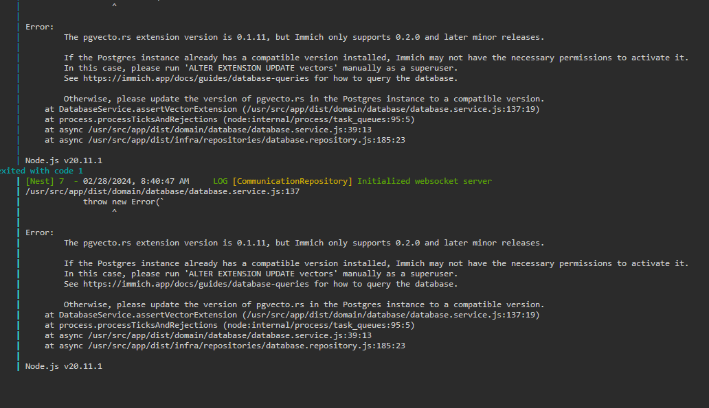

  8. Danke für den Hinweis, habe ich auch gelesen. Leider kann ich das nicht so einfach umsetzen. Ich weiß nicht, wie und wo man diese queries durchführt. Leider kann nichts über die Postgres version sagen. Ich habe mich bei der Installation von Immich an deren Anleitung gehalten, ebenso beim Update des Stacks. Und jetzt kann ich nicht mehr darauf zugreifen und sehe diesen Fehler in den Logs. Um hier tiefer einzutauchen fehlt mir schlicht das Wissen. Daher hoffe ich auf Hilfe hier. Edit: Ich habe es mit dieser Anleitung geschafft, ImmIch wieder zum Laufen zu bringen. DAnke für die Denkanstöße. https://github.com/immich-app/immich/discussions/7252
  9. Hallo, ich hänge mich hier mal dran, denn ich vermute bei mir ähnliches. Habe eben ein Update des Immich Stacks gemacht (wie hier beschrieben), jetzt kann ich mich nicht mehrin Immich einloggen. Für das Log, siehe Screenshot. Kann mir jemand sagen, was genau das bedeutet und wie ich es beheben kann? pgvecto.rs auf 0.2.0 bringen kann? Danke im Voraus.

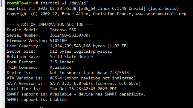

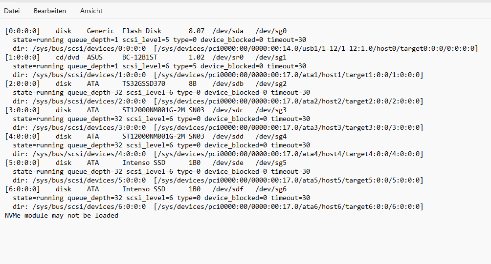

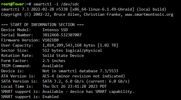

  13. Danke an alle Antwortenden. Ich habe die die Platten einfach zurückgeschickt und mir 2 Crucial SSDs besorgt. Damit läuft der Pool ohne Probleme, beide Platten werden ohne Probleme erkannt und können eingebunden werden. War wohl also ein Problem der Intenso SSDs.
  14. Hallo und danke für die Antworten. Nach einigem Troubleshooting (alle Disks an verschiedenen Ports, unterscheidliche Kabel, unter Windows eingebunden, TrueNAS) habe ich bemerkt, dass die beiden fraglichen SSDs die gleiche Serrienummer aufweisen. Im Bereich TrueNAS bin ich auf diesen Thread gestoßen. Daraus folgere ich, dass das Problem alleine von der Hardware ausgeht. Die INtenso SSDs gehen zurück und ich nutze zunächste eine alte noch vorhandene 256 GB SSD. Vielen Dank für die Hilfe in jedem Fall. Grüße Tebald
  15. Danke für den Tipp. Ich weiß jetzt nicht genau welche der Dateien jetzt hilfreiche wären, in der lsscsi.txt habe ich dies gefunden. Beide 1 TB SSDs werden hier aufgeführt. Die NVMe habe ich ausgebaut, dafür noch eine alte 32 GB SSD mit an eine der SATA Ports gehangen. Diese wird mir auch für den Pool angeboten, die sde SSD nicht.
