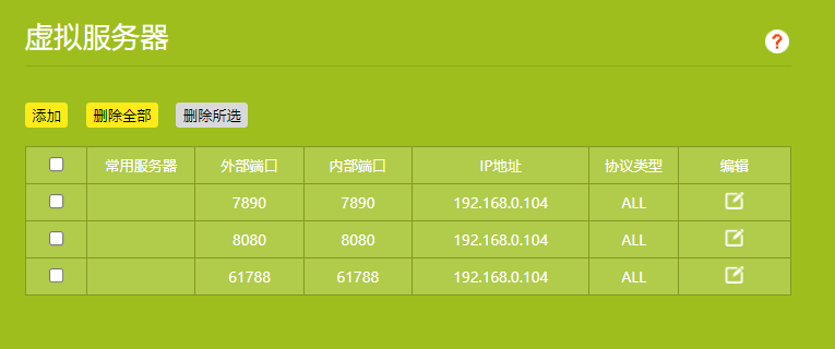

  5. 网络是host模式,路由器端口也映射了。

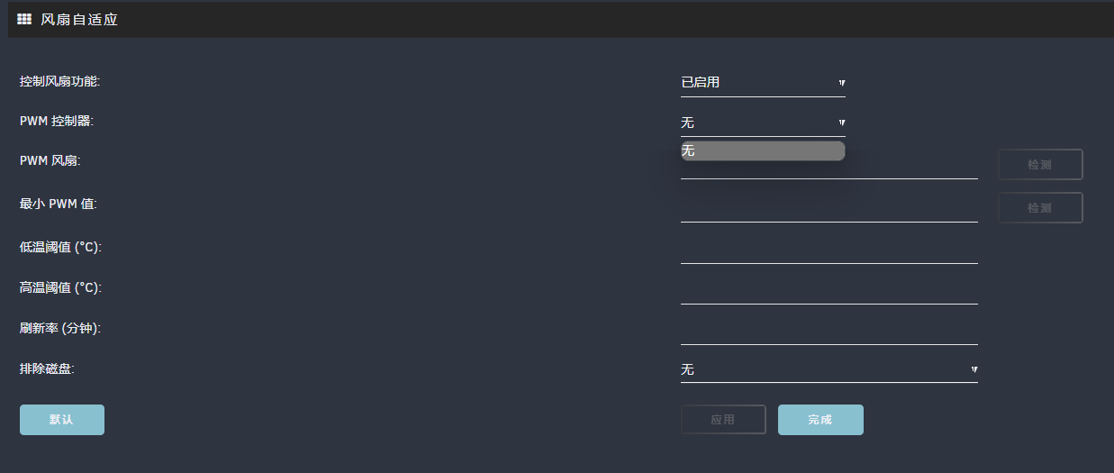

  8. 解决了,重装了一下ITE IT87 Driver 就好了。
