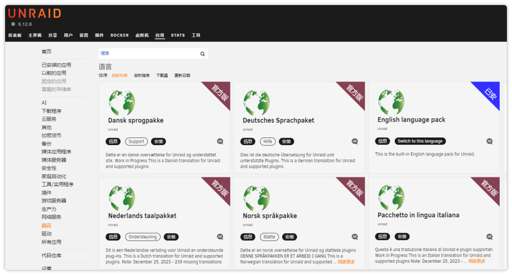

2024-03-20:目前 6.12.8 版本从 CA 安装中文语言包一切正常:

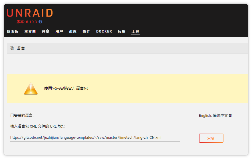

2024-02-18:如果在 CA 安装了最新的中文语言包依然出现相同的问题,可以尝试使用下面的链接手动进行安装(工具 - 语言 / Tools - Language):
https://gitcode.net/juzhijian/language-templates/-/raw/master/limetech/lang-zh_CN.xml(参考)

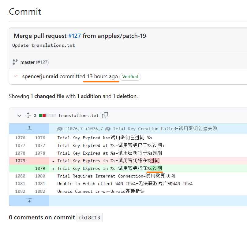

2023/12/6 进展更新:12-6 日的北京时间凌晨3点左右,此 BUG 已经修复(commit cb18c13),大家可以放心安装中文语言包插件。

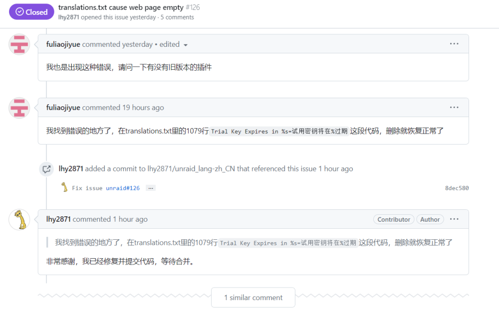

根据官方中文语言包 Github 仓库的 issue - translations.txt cause web page empty ,此问题的修复已经提交代码等待官方的合并,但由于此问题出现时是周末,所以预计周一(2023/12/4)官方就会合并代码并更新中文语言包插件,到时候大家更新了中文语言包之后再去升级系统就不会出现此问题了。

我找到问题所在了,中文包translations.txt文档有错误,在1079行里的
Trial Key Expires in %s=试用密钥将在%过期
这句话导致了这种情况的发生。
解决办法:
先开启ssh之后安装中文插件,然后UI又会变成白屏,不用管它,使用ssh工具连接上unraid,找到/usr/local/emhttp/languages/zh_CN/路径里的translations.txt,用文本工具把第 1079 行的Trial Key Expires in %s=试用密钥将在%过期
改成=试用密钥将在%s过期,如下:
Trial Key Expires in %s=试用密钥将在%s过期
然后在把同目录下的translations.dot删除,接下来在刷新WebUI就恢复正常了。
或者使用我已经改好1079行的translations.txt文档,然后上传并覆盖/usr/local/emhttp/languages/zh_CN/路径里的translations.txt,覆盖删除后translations.dot也行。
