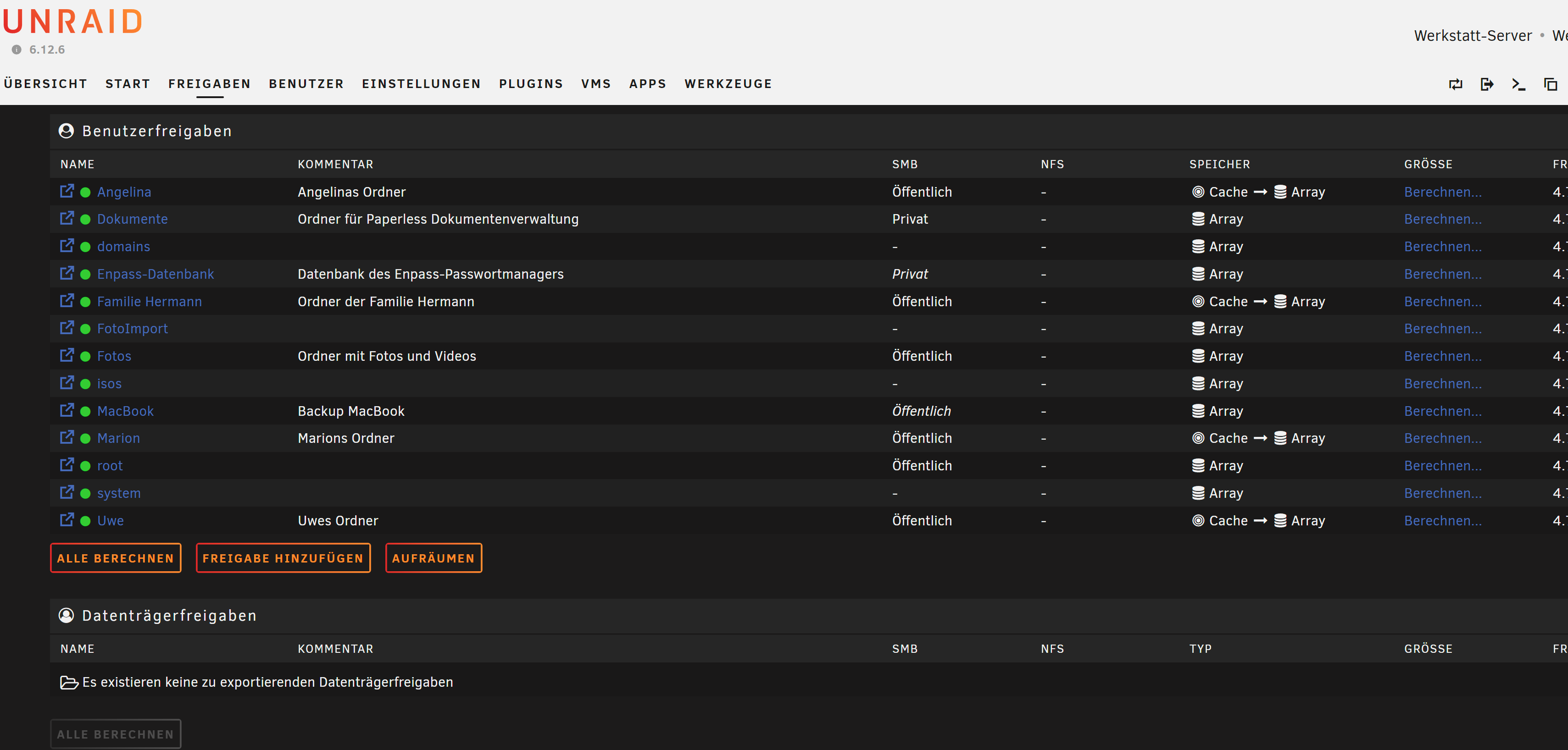

Vielen Dank für eure Hilfe. Es hat etwas gedauert, aber jetzt läuft Unraid so wie es soll. Beim Check kommen keine Fehler mehr und die Updates funktionieren sofort. Das einzige Problem, das ich noch habe, ist, dass Paperless, bzw. ocrmypdf herumzickt. Beim Einlesen eines gescannten Dokuments kommt die Fehlermeldung, dass das Programm keine Rechte zum Beschreiben von Archive hat. Vielleicht habt ihr auf die Schnelle eine Idee.
Dockercontainer verschwinden nach update
Ich habe jetzt alle Laufwerke umgestellt. Bei FixProblemskommt noch die angehängte Fehlermeldung. Ich habe in den Einstellungen von System und Paperless jetzt Cache anstatt Array -> Cache gesetzt. Im Cache sind beide Ordner jetzt vorhanden, aber auch noch im Array. Kann ich die einfach händisch löschen, damit auch diese Fehlermeldung verschwindet?
Vielen Dank für deine ausführliche Anleitung. Ihr seid hier schon eine tolle Community. Wie du siehst, laufen jetzt alle Platten als xfs. Das hat schon einmal geklappt. Woher die root-freigabe kommt, kann ich dir nicht sagen. Ich wüsste nicht, dass ich sie angelegt habe. Aber es ist schön, dass du keine gravirenden Fehler gefunden hast. Den Rest bekomme ich auch noch hin. 🙂

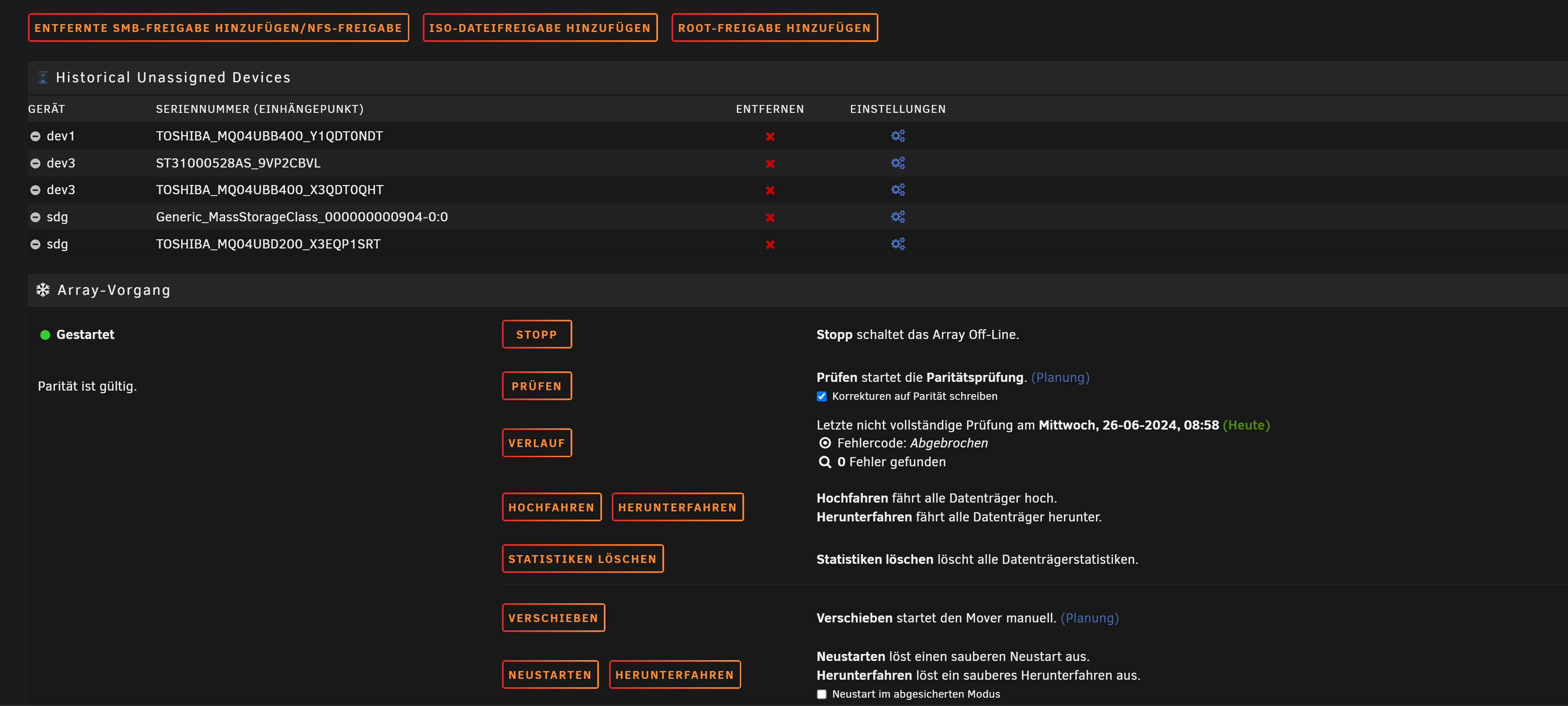

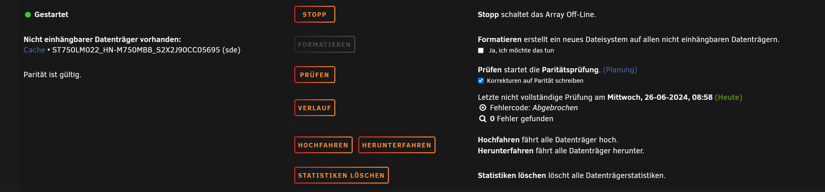

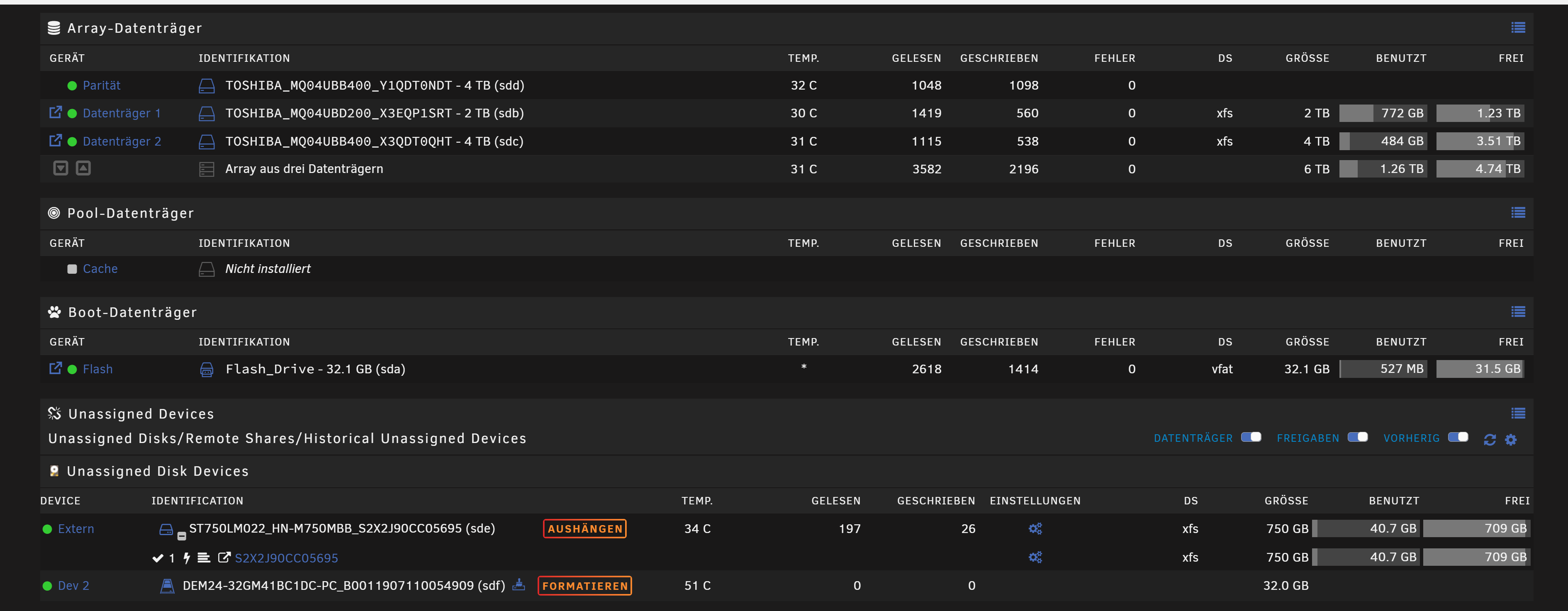

Nach Absturz plötzlich: /mnt/user/appdata/ pfad existiert nicht
XFS, aber die Platte ist eindeutig hin. Ich sehe zwar noch Daten, aber jeder Zugriff endet im Nirwana. Ich habe aber immer schön Backups mit LuckyBackup gemacht. Wenn die neue Platte da ist, schaue ich mal, ob ich damit meinen appordner retten kann. Wenn ich dann noch Fragen habe, würde ich mich wieder melden. Danke für eure Hilfe!
- Nach Absturz plötzlich: /mnt/user/appdata/ pfad existiert nicht
Hab Testdisk genommen. Er sucht gerade nach verlorenen Dateien- Nach Absturz plötzlich: /mnt/user/appdata/ pfad existiert nicht
kann ich unter Windows auf die Cacheplatte zugreifen? Mit einem Tool? Vielleicht kann ich die Daten retten- Nach Absturz plötzlich: /mnt/user/appdata/ pfad existiert nicht
Ja, schon versucht. Jetzt habe ich den Server runtergefahren und untersuche die Cacheplatte.- Nach Absturz plötzlich: /mnt/user/appdata/ pfad existiert nicht
Ich habe es nicht bewusst entfernt. Wir hatten einen Stromausfall. Danach musste ich den Server neu starten. Das hat er auch, aber ohne das Cachelaufwerk. Mal sehen, ob ich die Daten neu anlegen muss.- Nach Absturz plötzlich: /mnt/user/appdata/ pfad existiert nicht
ok, es liegt am plötzlich fehlenden Cache-Laufwerk- Nach Absturz plötzlich: /mnt/user/appdata/ pfad existiert nicht
Ich habe nach einem Absturz plötzlich folgende Fehlermeldung: /mnt/user/appdata/ pfad existiert nicht. Kann mir jemand helfen, warum der Pfad plötzlich nicht mehr existiert? Wo liegt denn normalerweise das Mountverzeichnis? Die Platten scheinen alle da zu sein, deshalb bin ich etwas verwirrt. Es gibt doch bestimmt irgendwo Logfiles. Wo finde ich die? - Nach Absturz plötzlich: /mnt/user/appdata/ pfad existiert nicht
