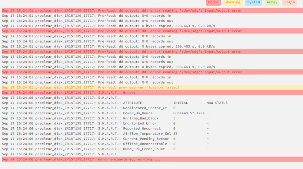

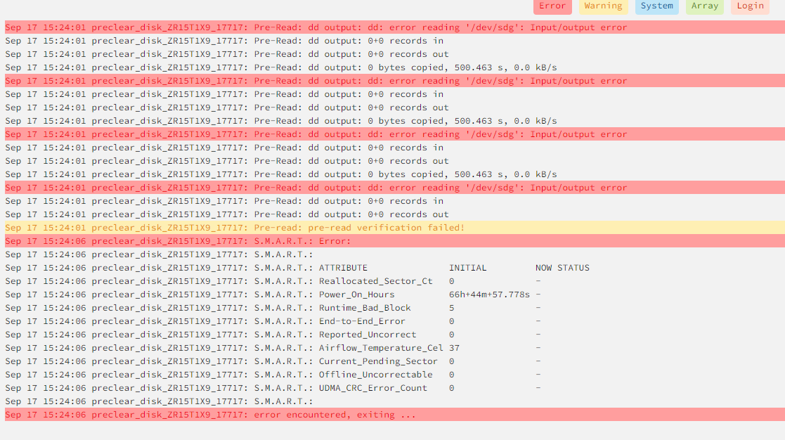

  4. preclear_disk_ZR15T1X9_17717.txt Jetzt auch der preclear

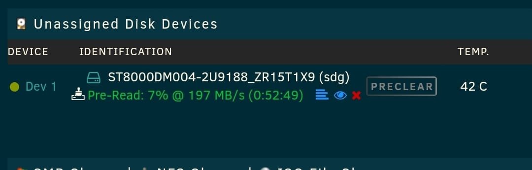

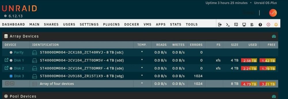

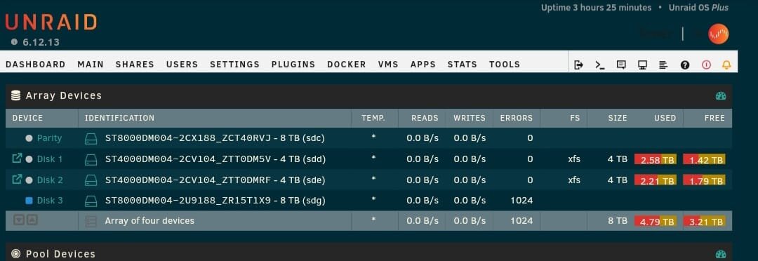

  7. Hallo zusammen, ich versuche auch gerade ine weitere Platte hinzuzufügen. Ich hab zuvor eine Preclear durchgeführt und diese ist mit 0 Fehlern durchgelaufen. Beim Einhängen der Platte ins Array und beim Start des Array findet ein erneutes Clearing statt. Dieser bricht immer bei ca 15% ab. ERROR 1024 Platte doch defekt ? Ergänzung: 1.Bild Preclear 100% 2. Bild beim einbinden wiederholt er den Clear und bricht ab Danke für Eure Unterstützung.

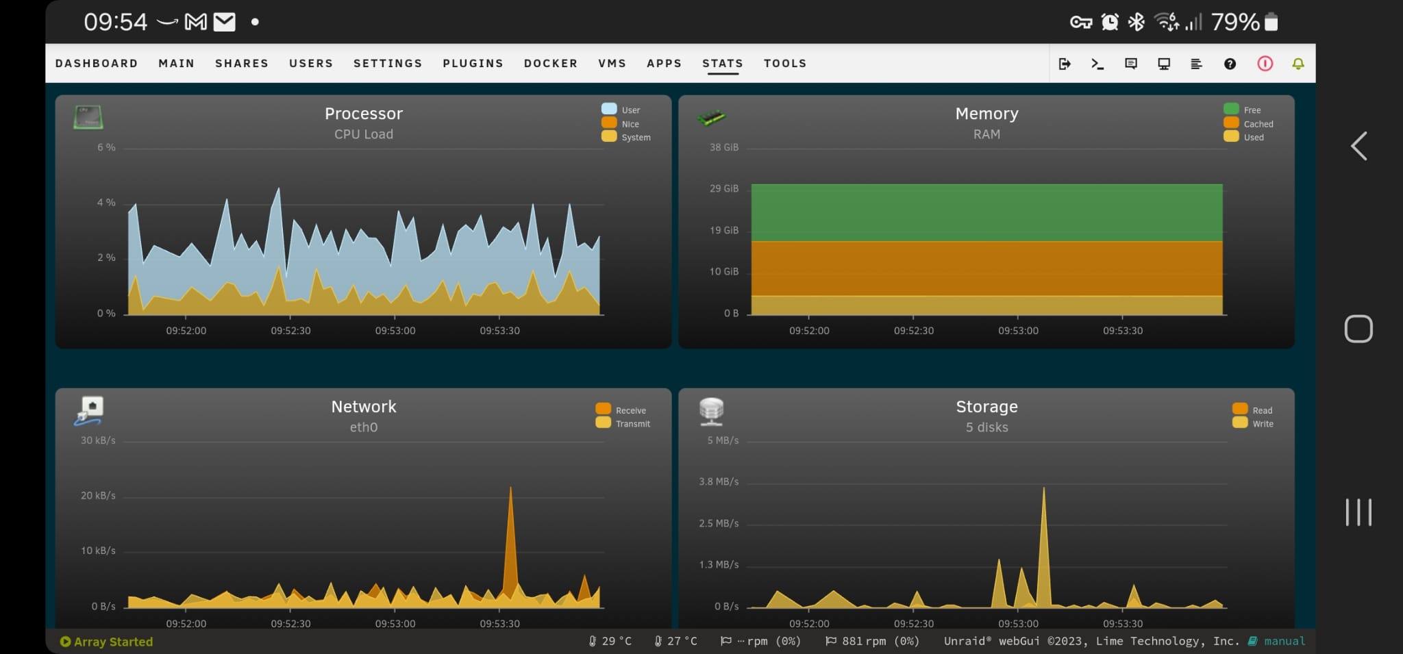

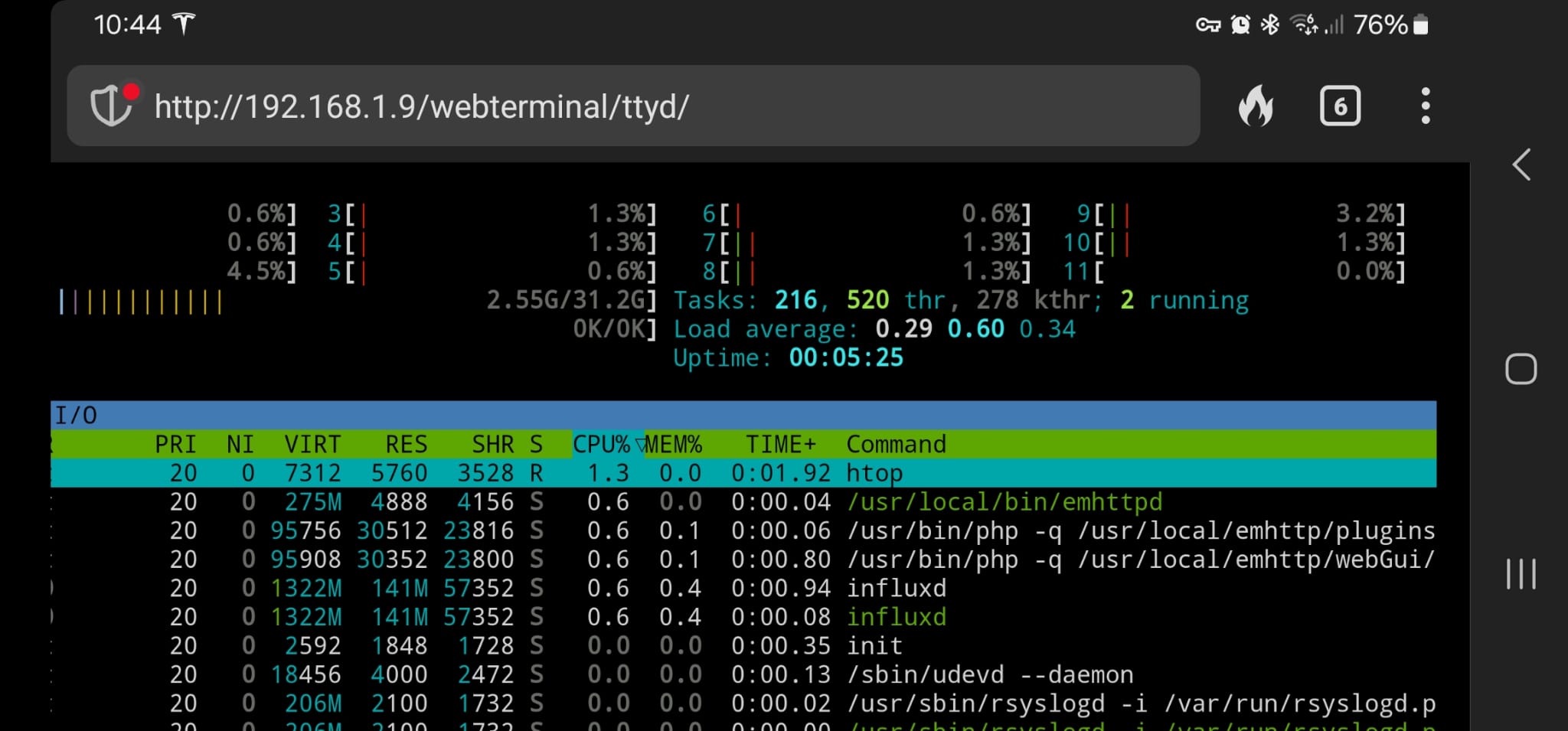

  8. Ok . Die vdisk1.img war in einem anderen Ordner, diese habe ich wieder ordnungsgemäß eingehangen! Man sieht auch jetzt, dass der Prozess " /usr/local/bin/shfs .............." verschwunden ist / fixfusen ist weg ! Herrlich ☺️ @ alturismo -> Ich bin äußerst Dankbar für deine Hilfe. 🤝 Lieben Gruß Andreas

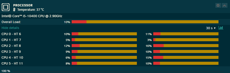

  9. So sieht es aus, ohne dem Cache Plugin 😊 👌 Jetzt würde ich gerne noch das VM-Thema lösen wollen. (Wie oben geschrieben weiß ich aktuell nicht wie ich das machen muss) Bezüglich des Verbrauch's : Mein Unraid benötigt im Leerlauf 50W . Die CPU Leistungsspitzen bis hin zu 10% , hat dann 86W verbraucht. Mit der Plugin Entfernung liege ich momentan bei 59W . Das ist schonmal ein spitzen Ergebnis 👍
  10. Hallo alturismo, vielen Dank für deine Hilfe. was hat es mit dieser VM auf sich ... und da fehlt was (das vdisk image, dahier wurde da "fixfuse" angeschoben ... bring das mal in Ordnung, Neustart, dann nochmals beobachten ... Das Plugin kann ich entfernen. Kein Problem ! bzgl. das VM-Thema : Leider weiß ich nicht wie ich das beheben kann! Was müsste ich hier tun ? Lediglich Neustart ab ich schon x-Fach gemacht Gruß Andreas

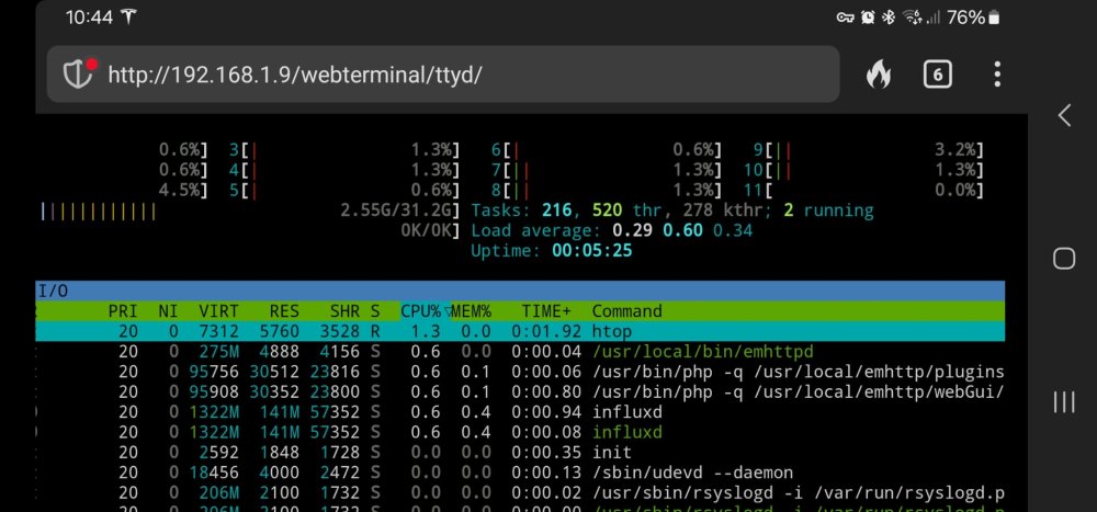

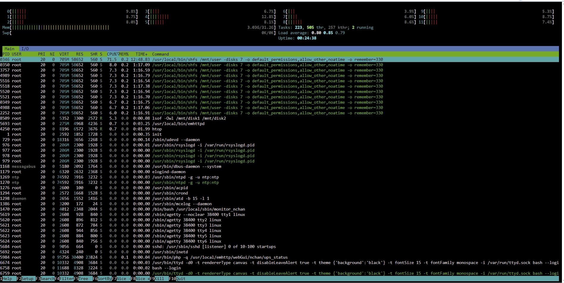

  12. Das war vorher nicht und wie gesagt die Docker und VMs waren ausgehangen. Schreibvorgänge sehe ich kaum (siehe Screen) HAbt ihr eine Idee was ich machen kann? Ich find das ist kein Zustand

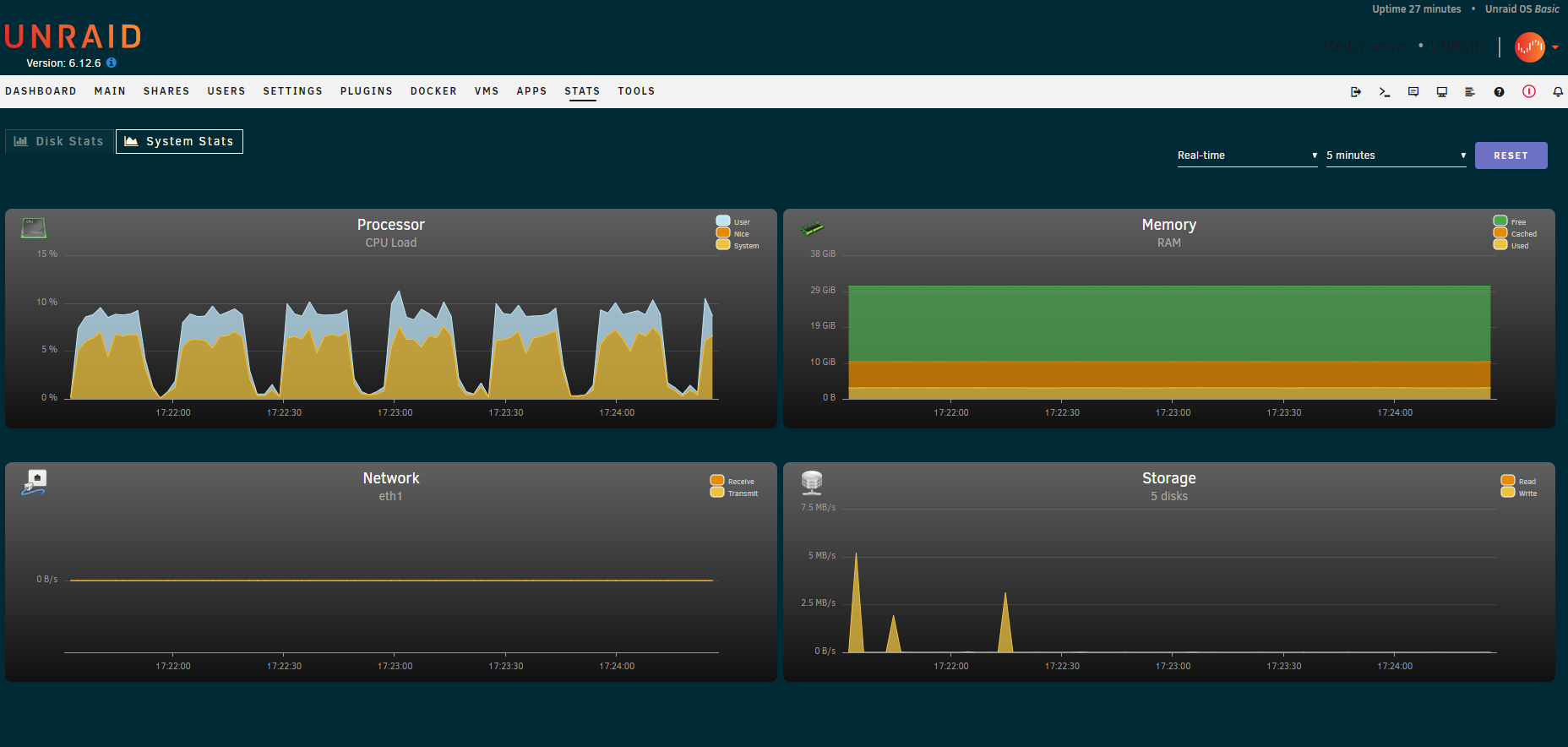

  13. Hallo zusammen, seit meiner Umrüstung des Cache habe ich eine zu Hohe CPU-Last bemerkt . Die durchaus bis zu mehr als 20-40 Watt / Leistung Wh verbraucht. Kann mir jemand sagen was der Prozess /usr/local/bin/shfs .............. bedeutet. Die Docker Container und die VM's sind deaktiviert. Also laufen nicht. Danke für Eure Unterstützung Gruß Audax
