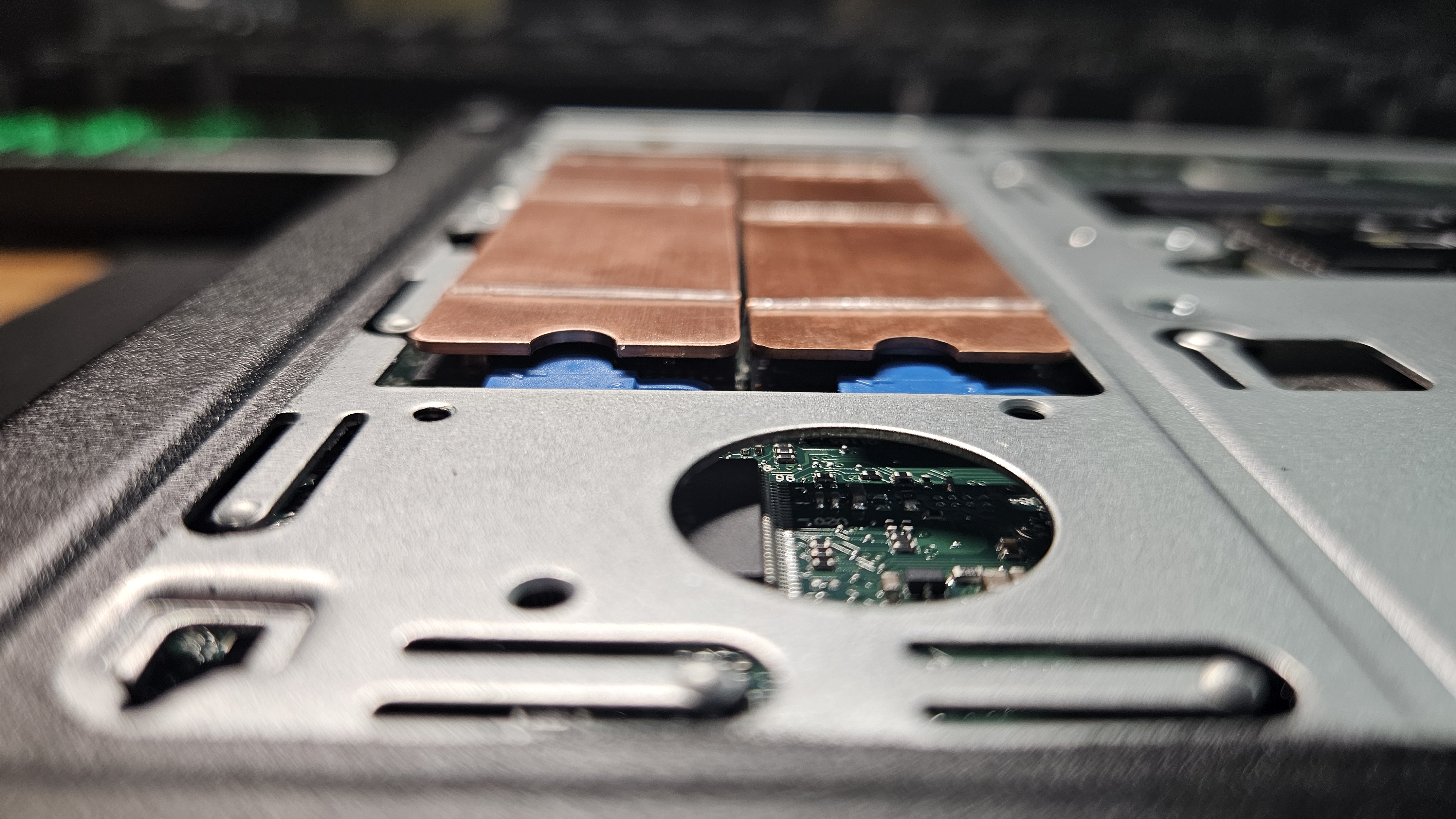

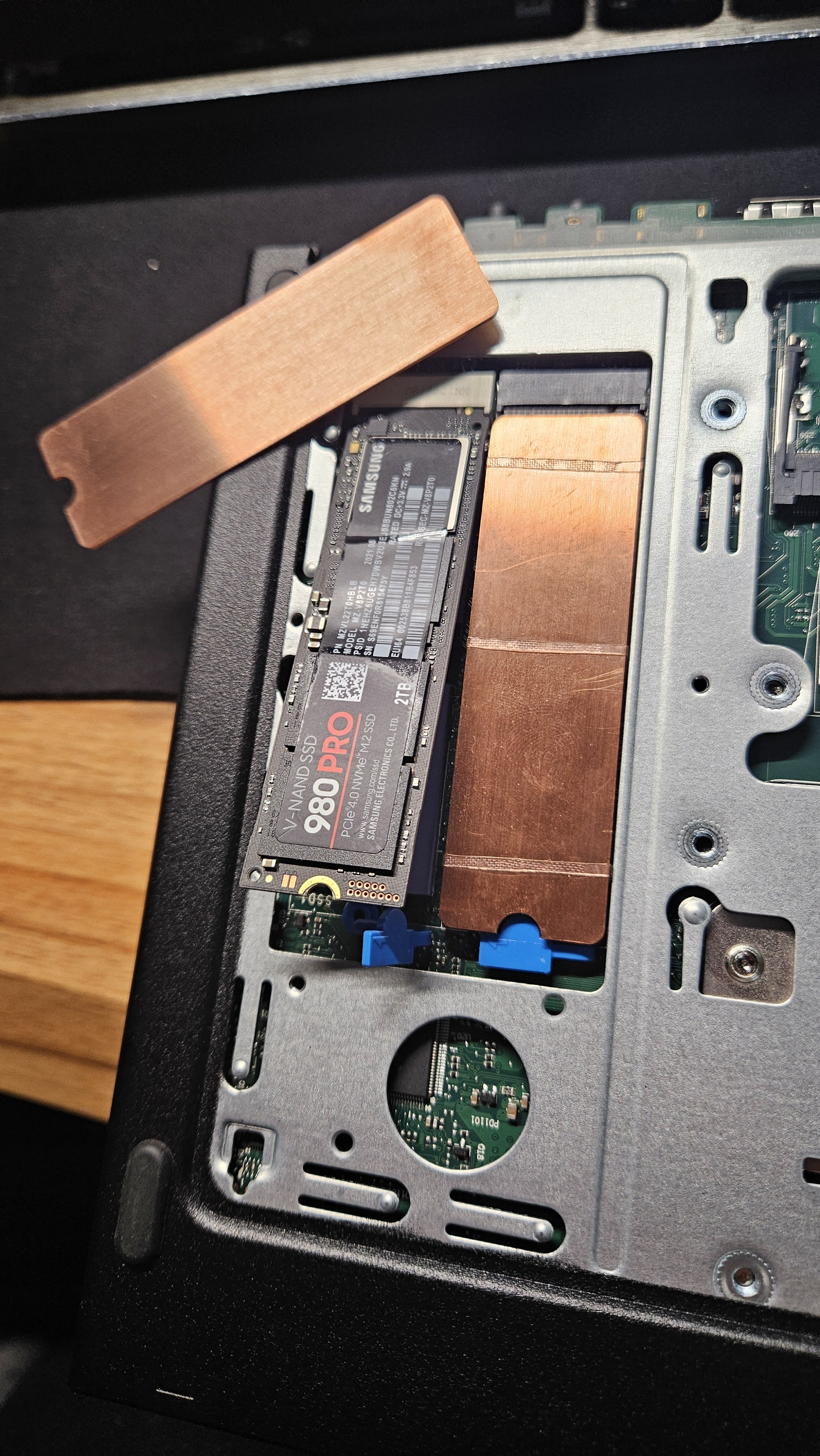

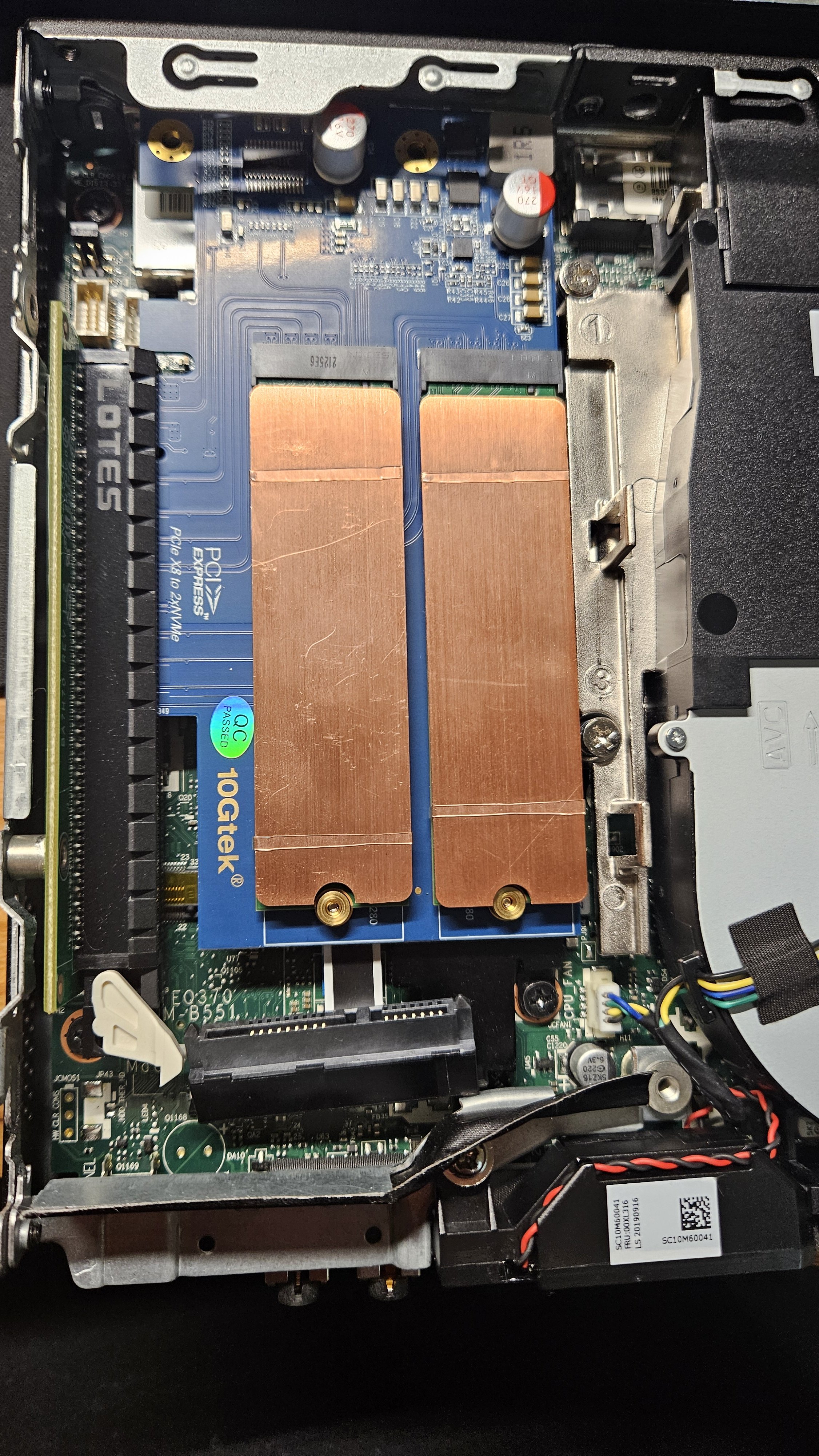

  1. So hab meinen P330 bisschen aufgestockt mit SSD zusätzlich habe ich die M2 SSD mit Kupferkühler und wärmepads versehen. Die Kupferkühler haben eine stärke von ca 1.5mm und werden mit den beiliegenden Gummibändern Die untere Abdeckung geht ein wenig schwierig ein/zu aber es funktioniert oden ist noch genug Platz für eine Samsung SATA SSD, es wird nur ein bissschen zu warm für meinen gemschack. Das System muss noch umgelötet, deswegen funktioniert im augenblick nur eine der beiden SSDs auf der PCIe Bifurcation Karte. Muss erlich sagen habe ein bisschen bammel wegen dem umlöten deswegen suche ich ein PCIe Bifurcation die das umlöten dann unnötig macht und die karten per x4x4 ansteuert ohne zu löten, habt ihr da eine empfehlung? habe aber inwischen die SSD gegen Gen3 m.2 getaucht die werden nicht so heiß wie die Gen4 m.2
